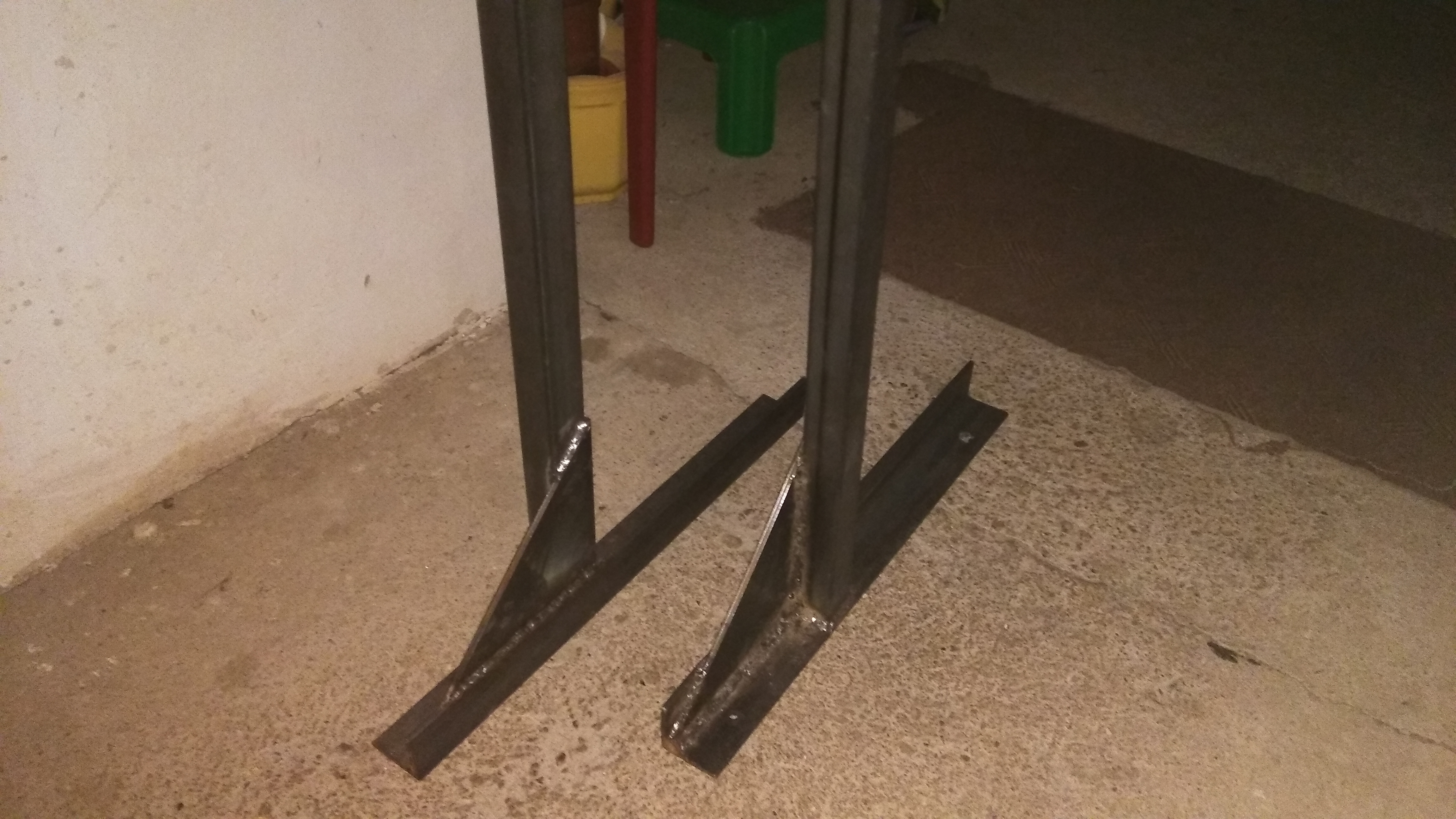

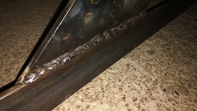

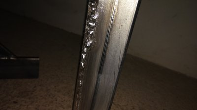

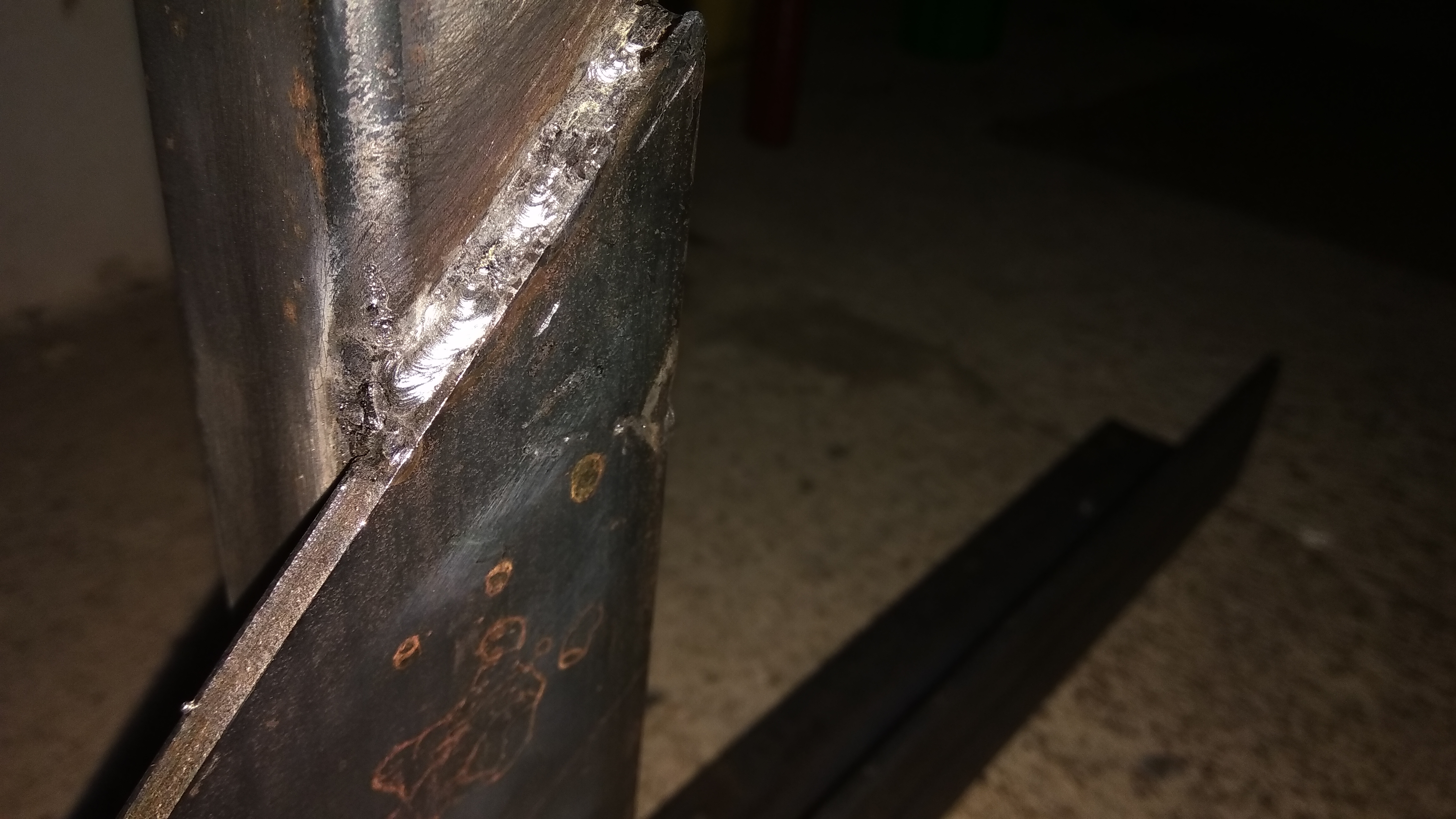

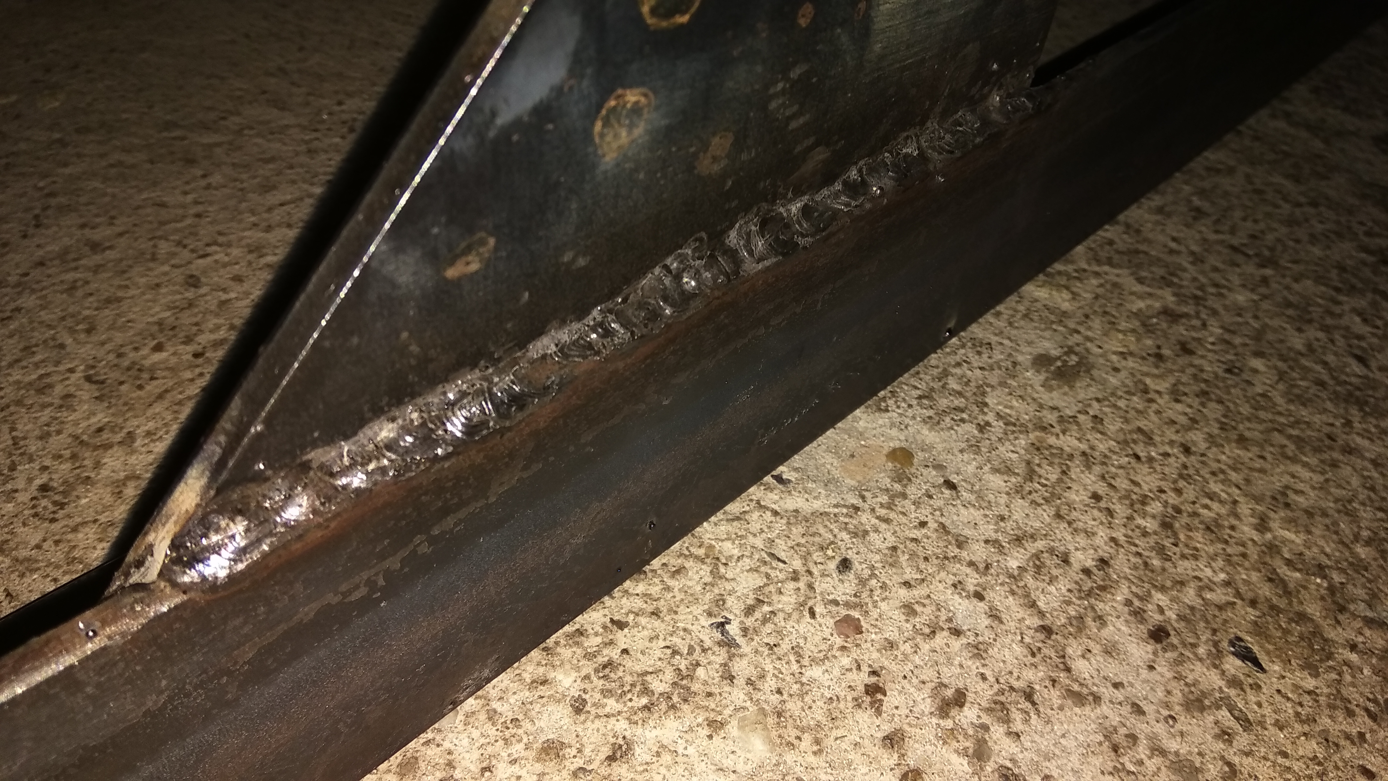

Tak jak se vám líbí sváry ? S tou rutilkou to bylo super a s bazickou po třetí elektrodě taky
Ještě dopisovat abych měl všude stejné materiálu a ze zdola nahoru se naučit líp
Je fakt že první není hezká ale ta druhá šla během chvilky a kouřilo se jeklu totálně :lol: :lol:
A taky musím dočistit strusku bruskou
Šikovnej nerozhodnej trpaslík

Heleď, seš moc rychlej, nehrň tolik, nestíháš rozlejvat lázeň, to jsou ty kopce, pěkně pomalu pod úhlem táhni, snaž se držet stejnej oblouk, elda ti ubejvá a pokud ho rukou nezkracuješ, tak ho natahuješ. Soustřeď se na to abys měl na konci elektrody pořád stejný "jezírko". Klidně si skus do toho "jezírka" píchnout, jakobys ten tekutej kov chtěl zatlačit do sebe. A pokud to jde vykašli se na stoupáky, padáky, a otáčej si svařenec tak abys pokaždý vařil vodorovně, a nauč se kontrolovat lázeň. Až budeš chtít zkoušet jiný polohy, tak si uber na proudu, vaření na padáka chce trochu cvik, všimni si, jak tavenina "utíká od elektrody" je rozdíl jestli jedeš dolů špičkou elektrody, nebo kleštěma a táhneš ji za sebou.. chce to vytrvat a vařit, vařit vařit. Na kusu placky vychytej prvně PA, PB a bude to dobrý.

Dobře, nejlíp se mi vařilo mezi jeklem a tou výztuhou a nejhůře mezi jeklem a L profilem, protože jsem měl moc Ampér a trošku jsem to propálil, tak jsem to musel zavařit a ještě příště volím aspoň 3 mm elektrodu, ta 2 a 2.5 byla málo

Když vaříš dva matroše různý síly, tak odtavuj na straně toho silnýho, aby sis právě nepropálil ten slabší. V čem byly ty elektrody málo? co si slibuješ od silnější?

Asi jsem. Vařil rychle, ale tou 2 jsem vařil na třikrát a 2.5 jsem bral horní vrstvu

Ne asi, byl si rychlej :D problém není v elektrodě, resp, může se ti zdát, že tam máš málo matroše, a že to doženeš silnější elektrodou, že ho tam vneseš víc, Ale na tu 3.2 budeš muset přidat, a budeš víc propalovat, a ve stejný rychlosti to bude vypadat stejně, spíš hůř. Naopak s tou 2, 2.5 máš víc času si s tím hrát než projedeš durch, a můžeš pomalu materiál rozlít. Silnější elektroda je pak o rychlosti, když vrstvíš sváry do drážky, nebo máš silnej matroš a potřebuješ aby to odsejpalo, tak vemeš pořádnou eldu, osolíš ampéry a už to tahneš.. Osobně bych to vařil těma 2.5

A další věc, když seš takhle rychlej, tak se ti nestíhá vyplavovat struska a bordel, zůstává ti to ve sváru, když to potom budeš chtít znova přelejvat, bude ti to dělat bordel. Když budeš tu lázeň "držet na místě" tak se vyplaví a pod ní budeš mít pěkně slito.

aha, tak to vyzkouším pomalu :) no naučím , to pochybuji
