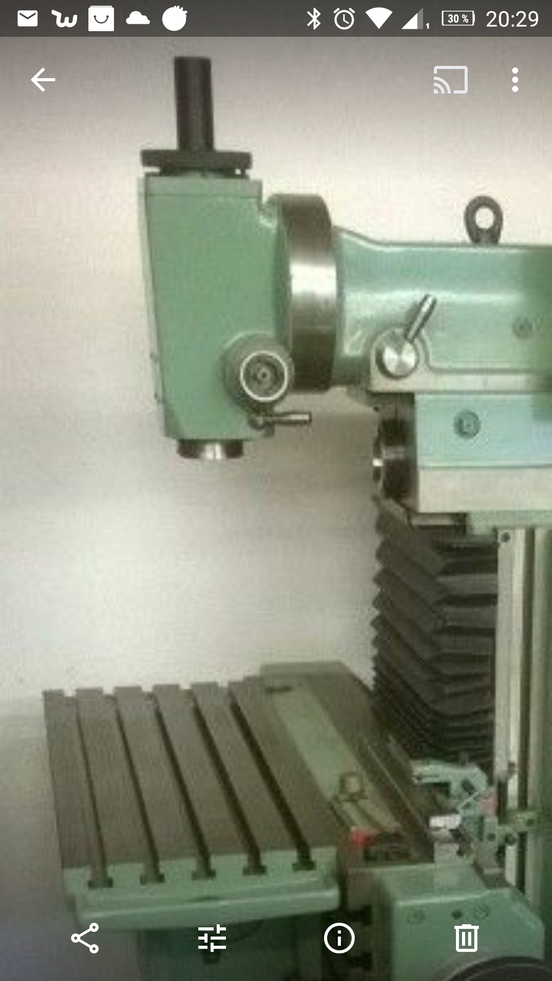

Ješte bych poprosil tady na fóru o radu, dnes se mi začala protáčet svislá hlava tak že vřeteno za chodu udržím v ruce.
Neví někdo kde je problém???
Děkuji Ondra

Daj sem foto tej hlavy akú tam vlastne máš

Posílám foto hlavy je sice z netu, ale je to tento typ. Plus odkaz na video,
https://youtu.be/0YKIDhWZoQY

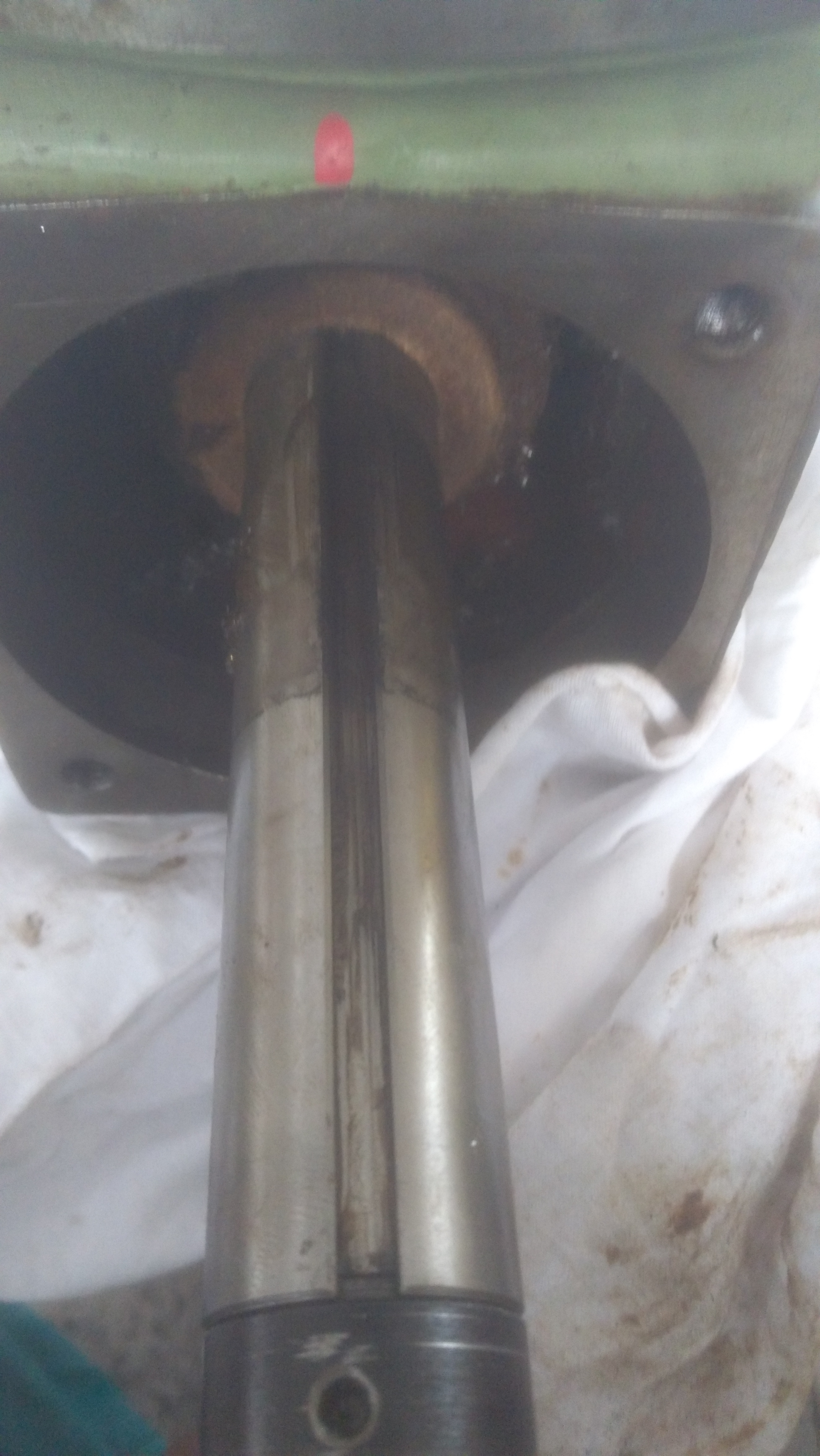

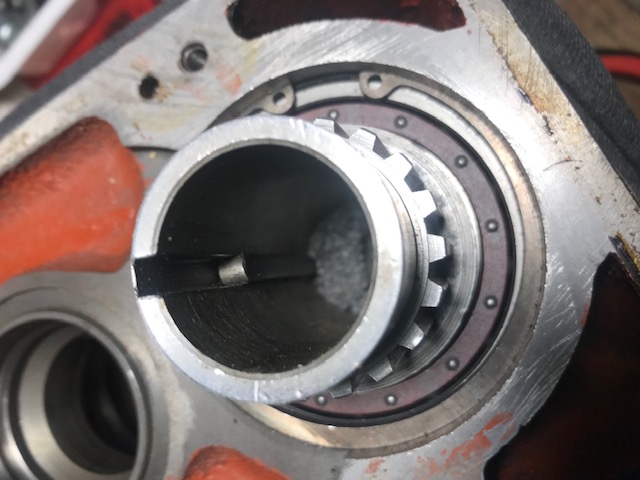

Buď střihlý pero na výsuvu vřetene (nebo i jen vypadlý, je axiálně jištený čepem) nebo úplně očesaný zuby na úhlovým převodu. Víc tam toho neni. Prostě sundej to horní víko co je na čtyřech inbusech a budeš vědět vše. Nebo to někdo smontoval tak blbě, že kola nejsou ani v záběru,ale to si myslim ani nejde.

Ano pri troche šťastia to bude len tým perom, rozborka ta neminie začni tým že dáš dole tu čiernu ochrannú ruru dole potom by malo byt vydiet na to unašacie pero,vlastne v tom videu už maš dole tu rúru tak kukni na to pero v tej drážke na hriadeli

Podle toho videa by jsi mohl mít štěstí a bude to střihlý pero. Tipuju to kvůli tomu, že při zpětném pohybu převod hned zareaguje, tj. pero se vzpříčí proti směru střihu. Ale jsou to jen odhady. Každopádně zjištění tý závady je práce asi na pět minut. Já bych sundal tu obdélníkvou přírubu na inbusech pak uvidim stav ozubení a případně si zatočim kolem na pinole a budu vědět hned. Pod krycí trubkou je ještě příruba a kroužek brzdy a stejně pak neuvidí na zuby, jednodušší demontáž je jak jsem psal.

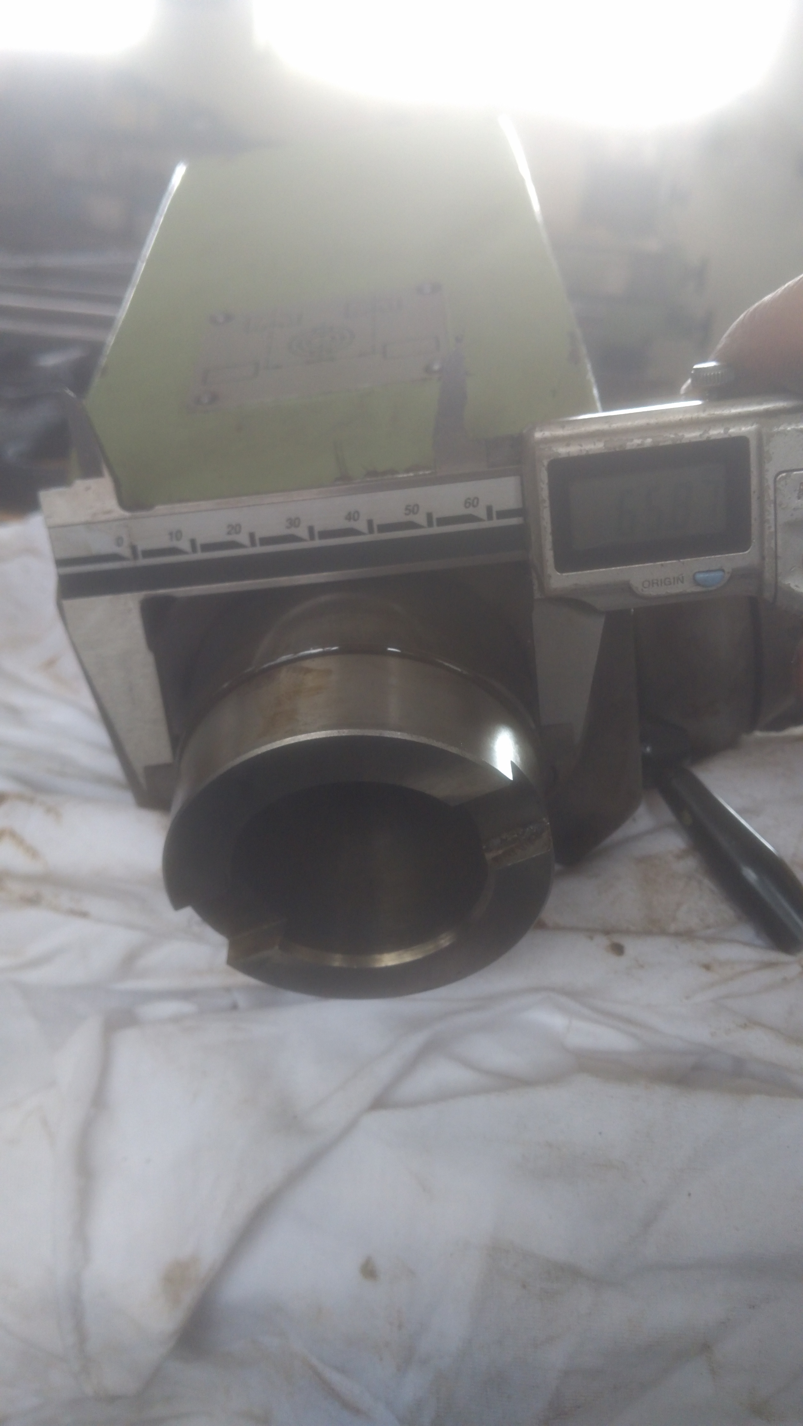

A keď už budeš pri tom rozoberaní tak mi prosím odmeraj priemer pinoly v tej hlave, potrebujem vediet či by nepasovala do tej mojej

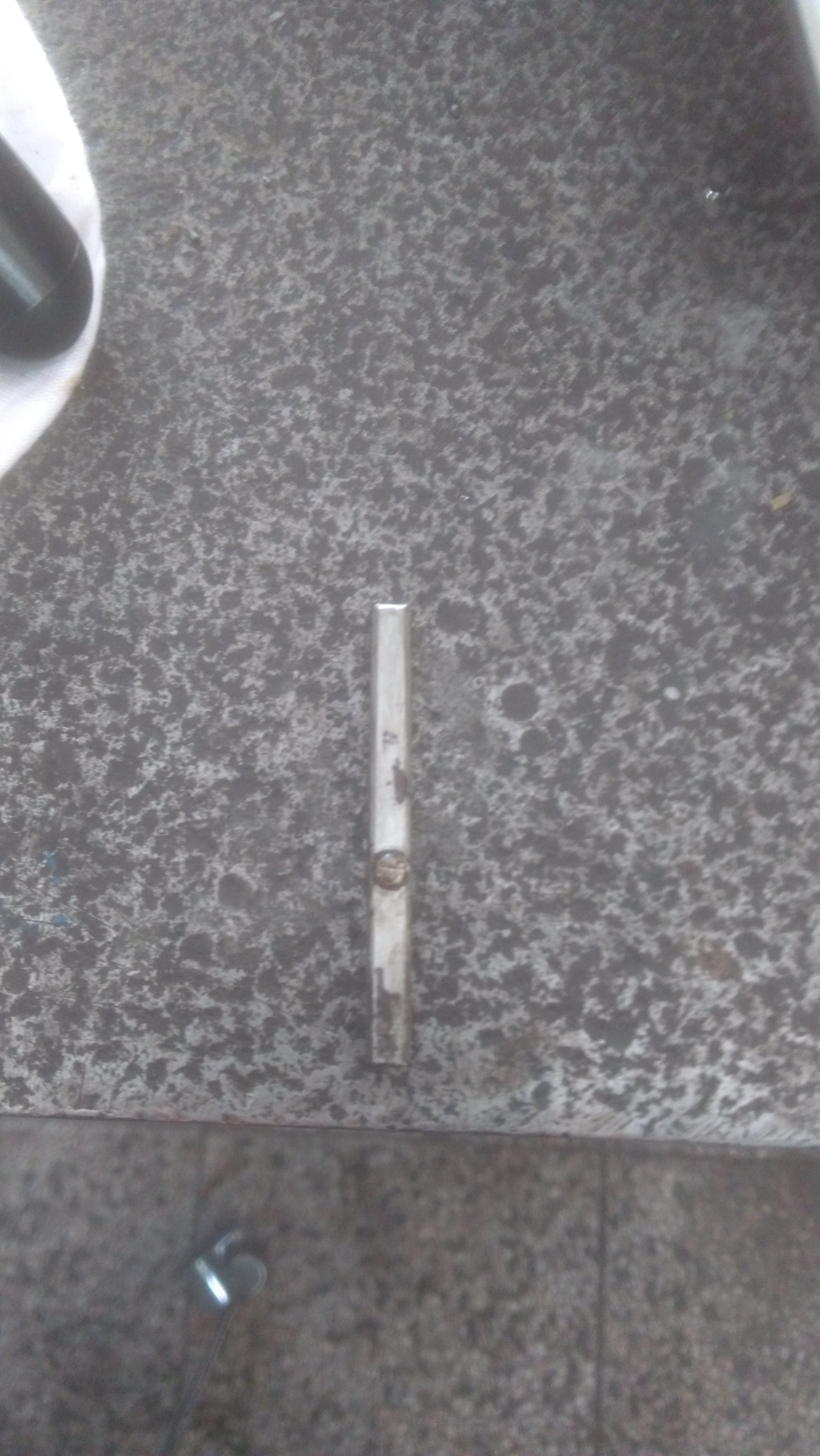

Tak vyřešeno,
Opravdu to bylo tím perem, praskl ten kolíček na zajištění a pero vypadnlo
Všem děkuji za ochotu poradit.

Průměr vřetena je 66mm.
