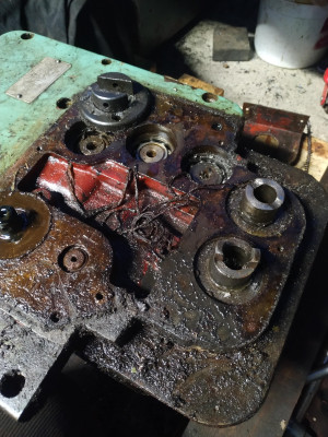

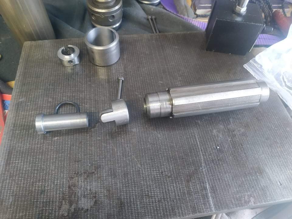

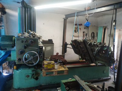

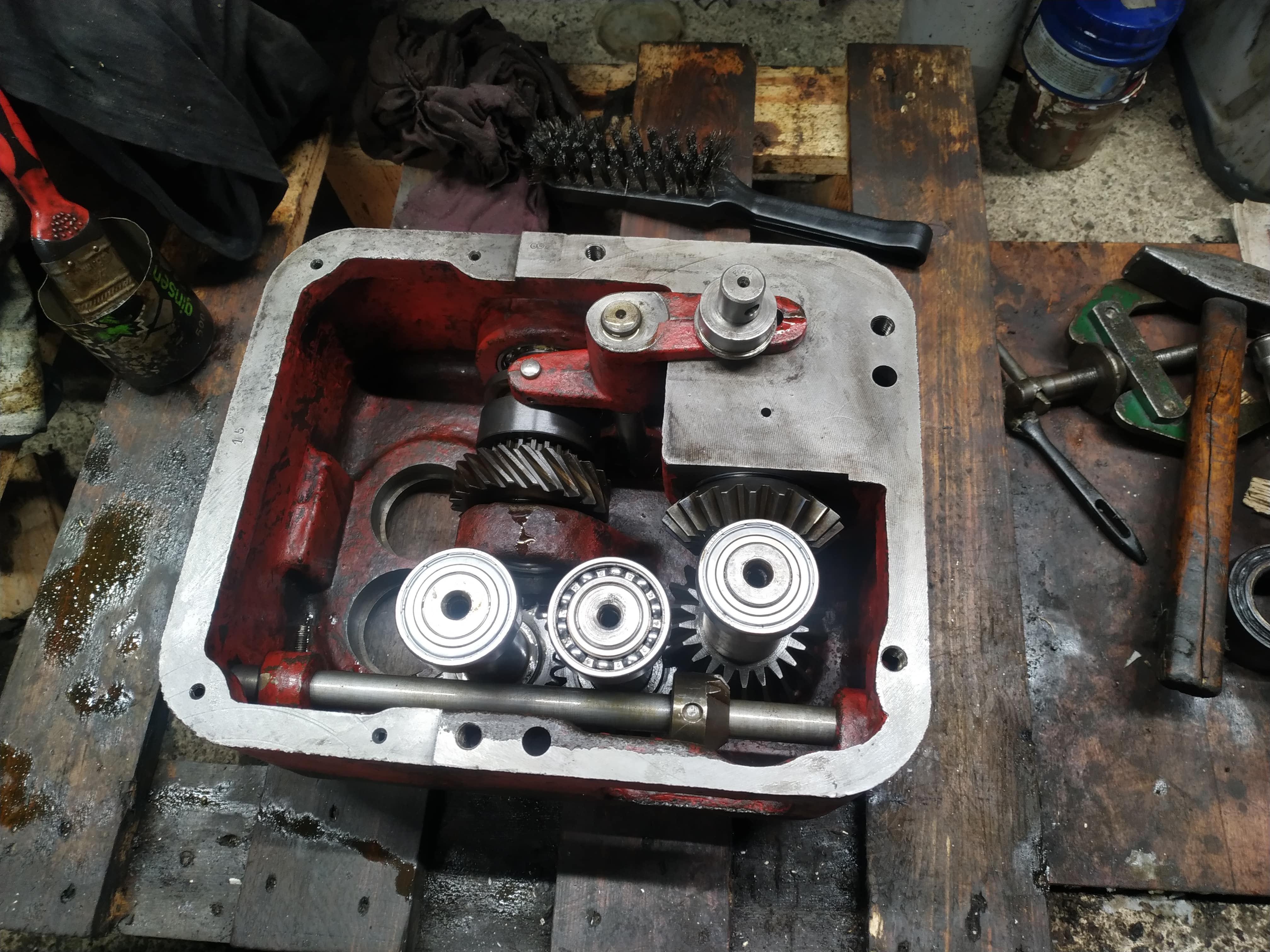

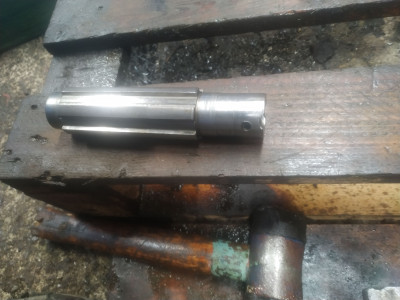

Rozvodovka na vyvrtavacku H63A musim to robit na palete lebo sa nedostanem k ponku koli tomu ze tam je vretenik :lol: .

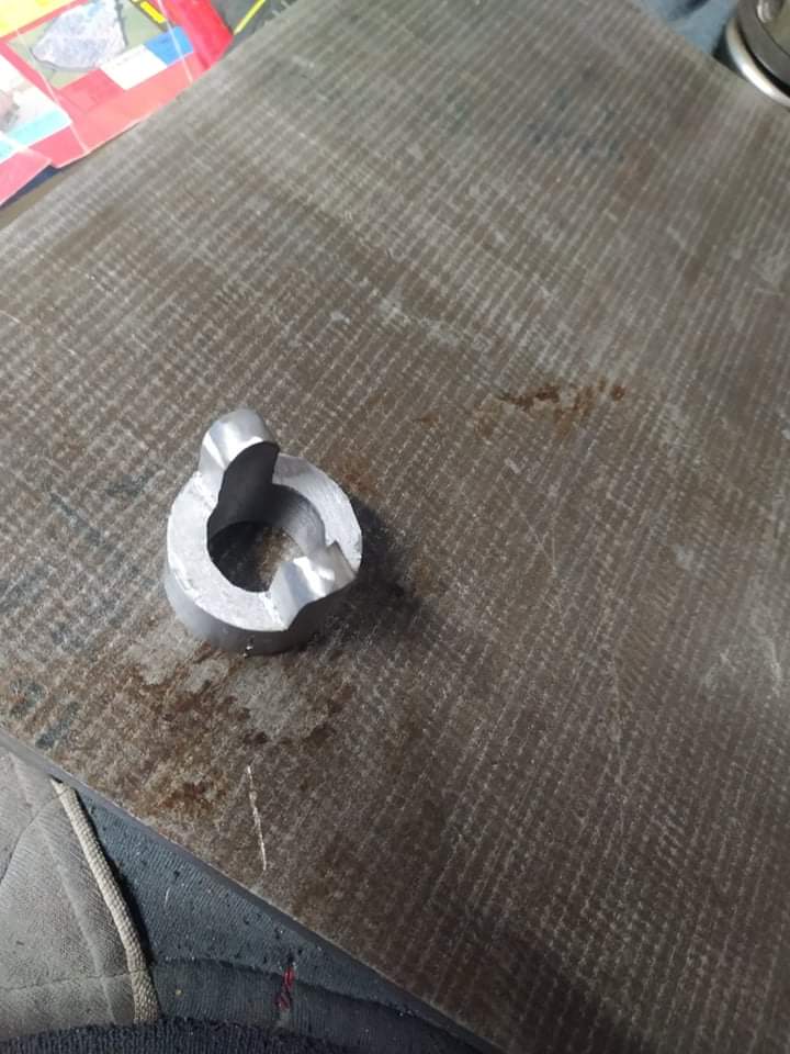

Jedna hriadel je KO. Budem musiet nejako zavarit nakolko som este nedokoncil frezu :lol:

Zajtra budem zvarat. Musel som to obrazat. Vyše hodiny to trvalo :lol:

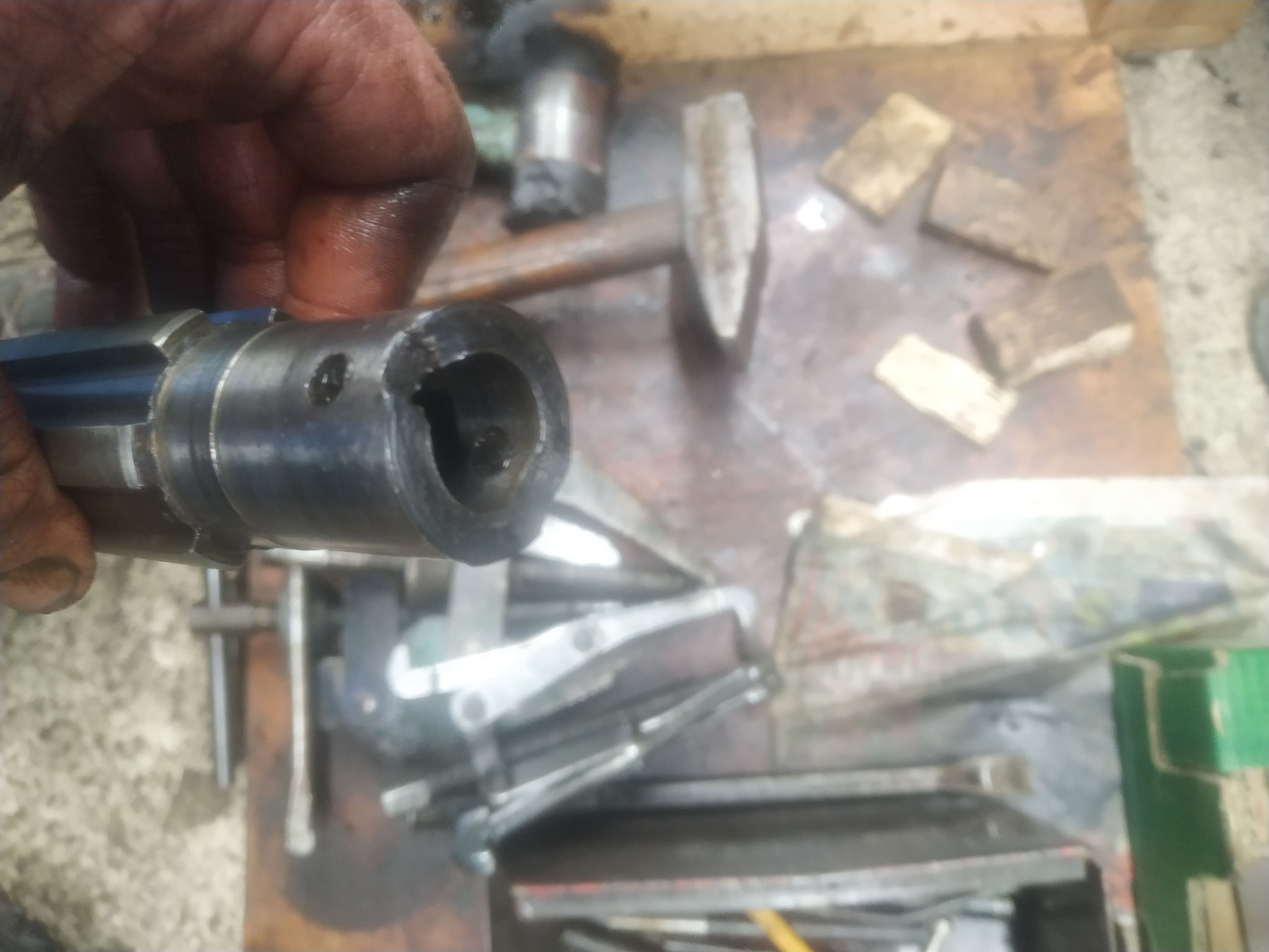

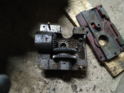

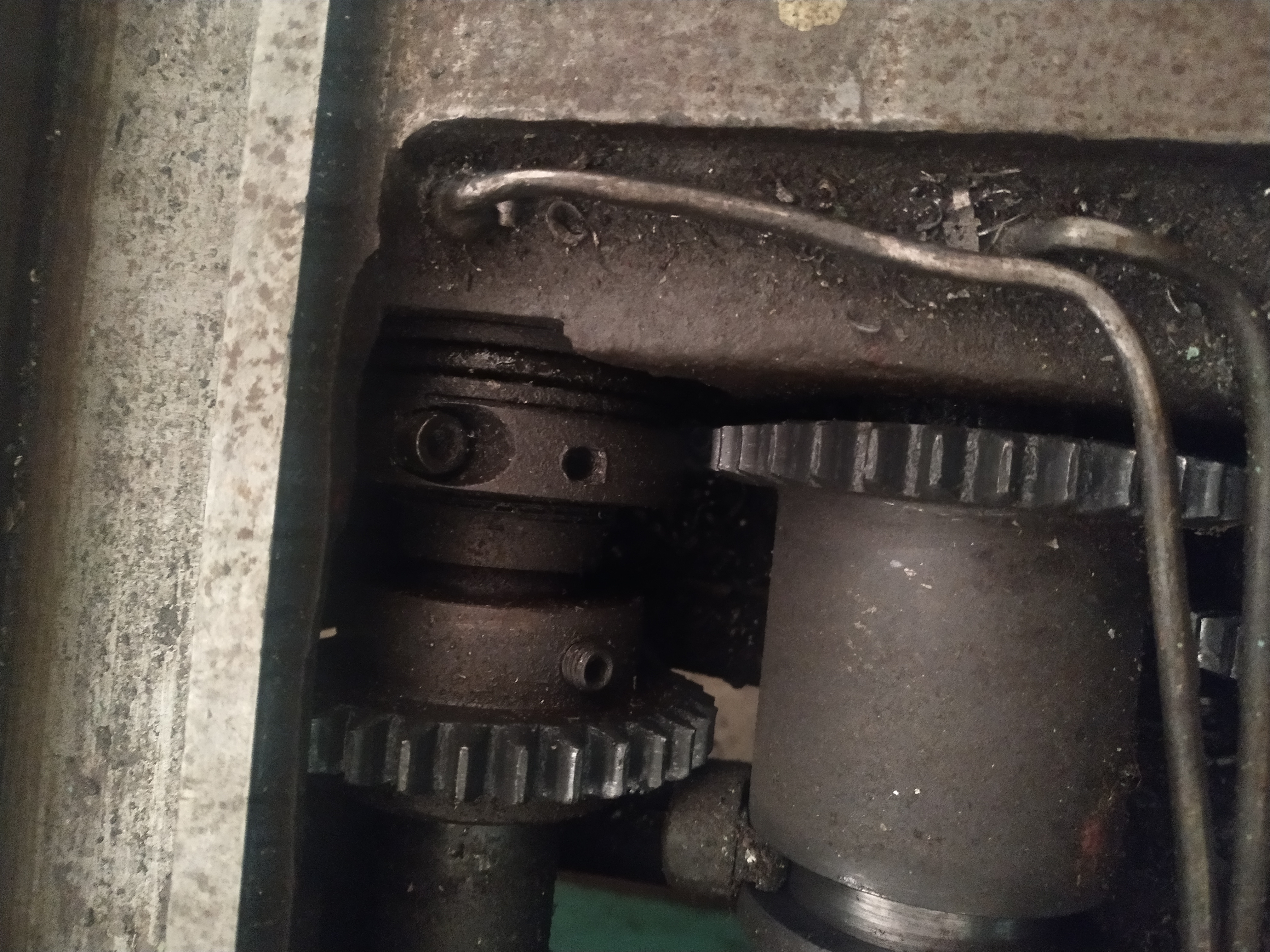

Čo si myslíte o takejto vôle na snekovom prevode ?
https://youtube.com/shorts/eOC0JU5sI2Y?feature=share
Je to prevod čo presúva zadné ložisko horizontky. Dá sa to vymedziť aj na nulu.
Takto je veľký mŕtvy chod kľučky.
Ďakujem.

Podľa mňa sa v Tom nikto nehrabal naopak to ložisko nerobilo nikdy len som ho čistil, a toto som si všimol. Zato aj taká vôla na páke posuvu. Je to ložisko čo aj tak šlo z mašiny rovno do šrotu tak to možno ani neriešili. :lol: . Dal som to na minimálnu vôľu čo si pamätám aj stôl na wrs je robený na minimum.

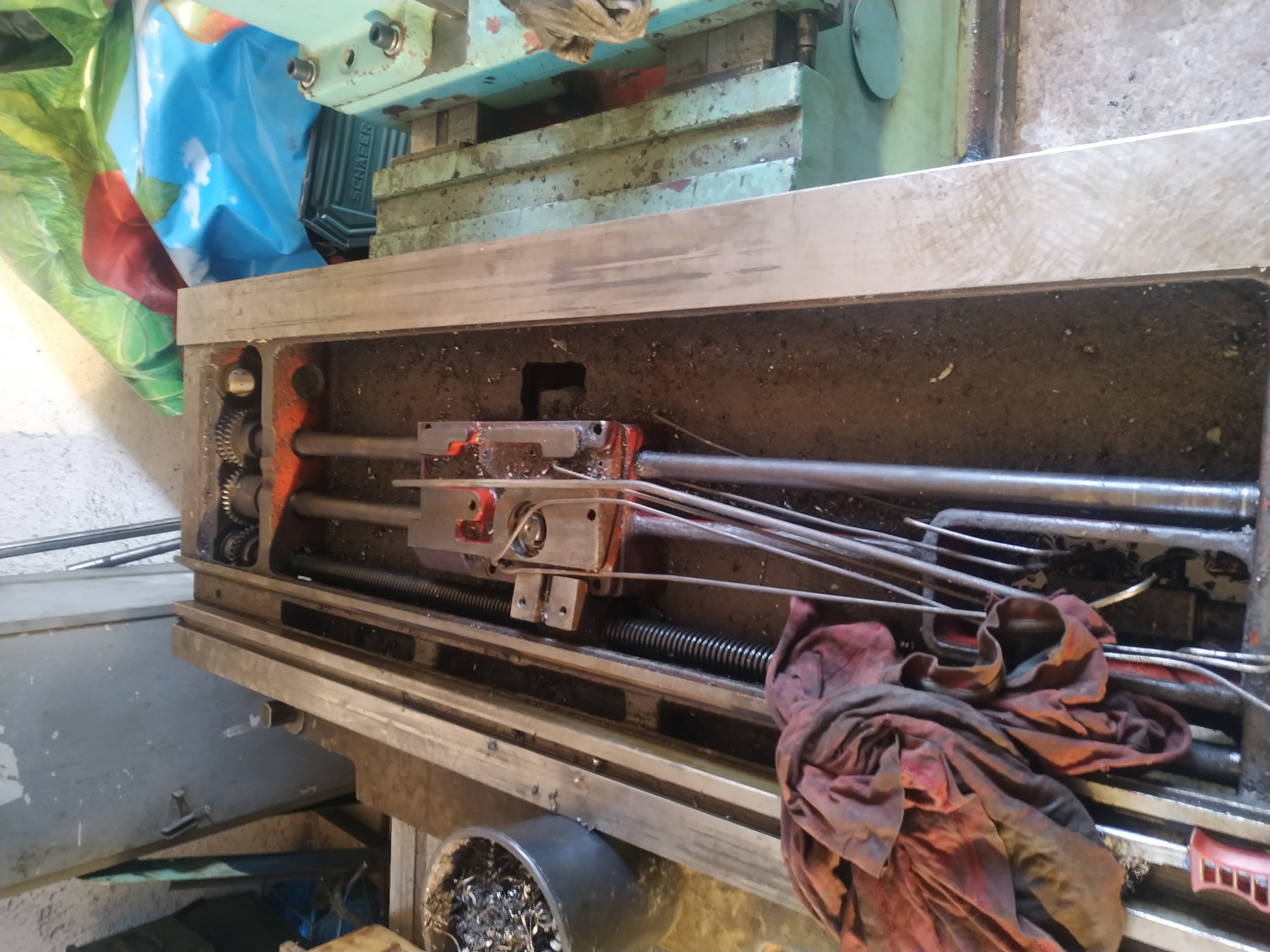

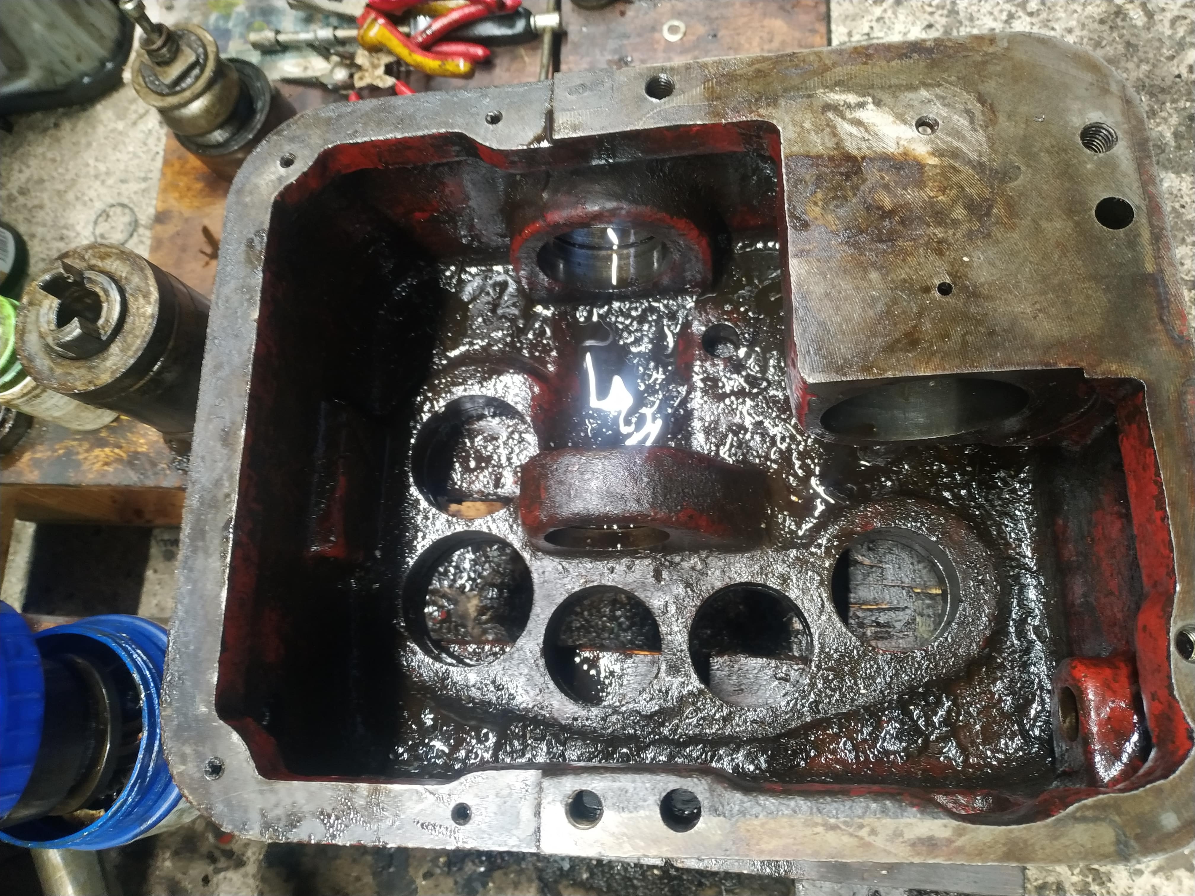

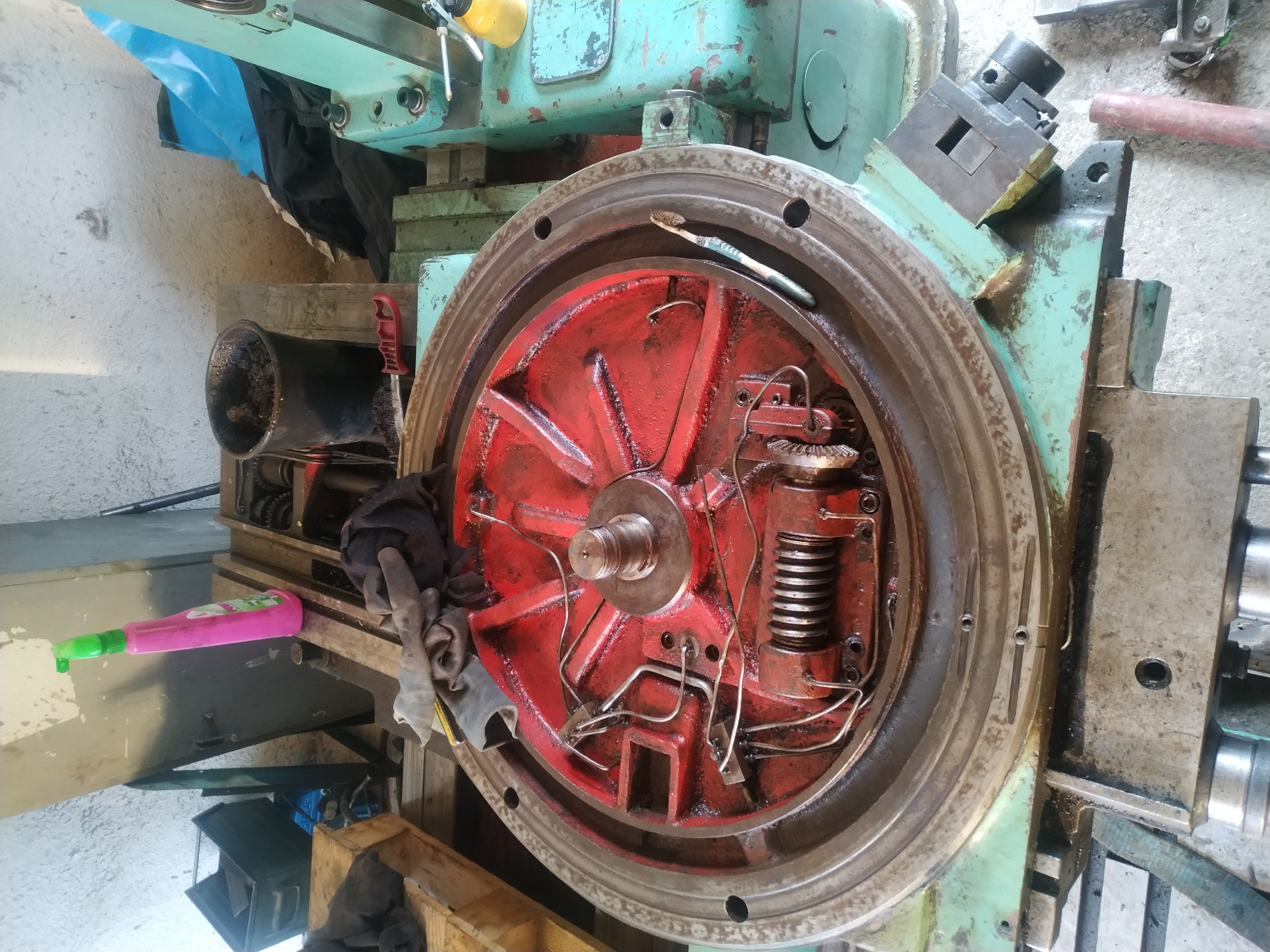

Ešte kryty stola
Oleje
Vazelina
Vybrať a očistiť a namazat spojku
Nastaviť listy
Nastaviť kn matice.

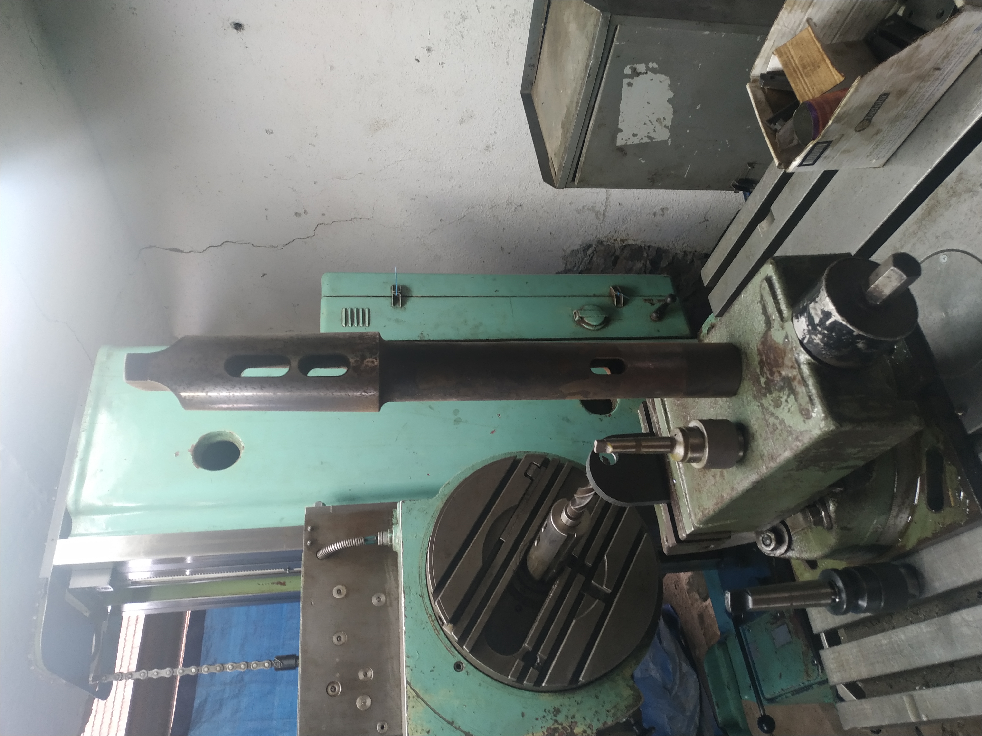

Celý mechanizmus ručného kolesá je zničený to budem dávať dokopy keď bude fréza, lebo ju tam bude treba.
Snáď to nebude nikde tiecť

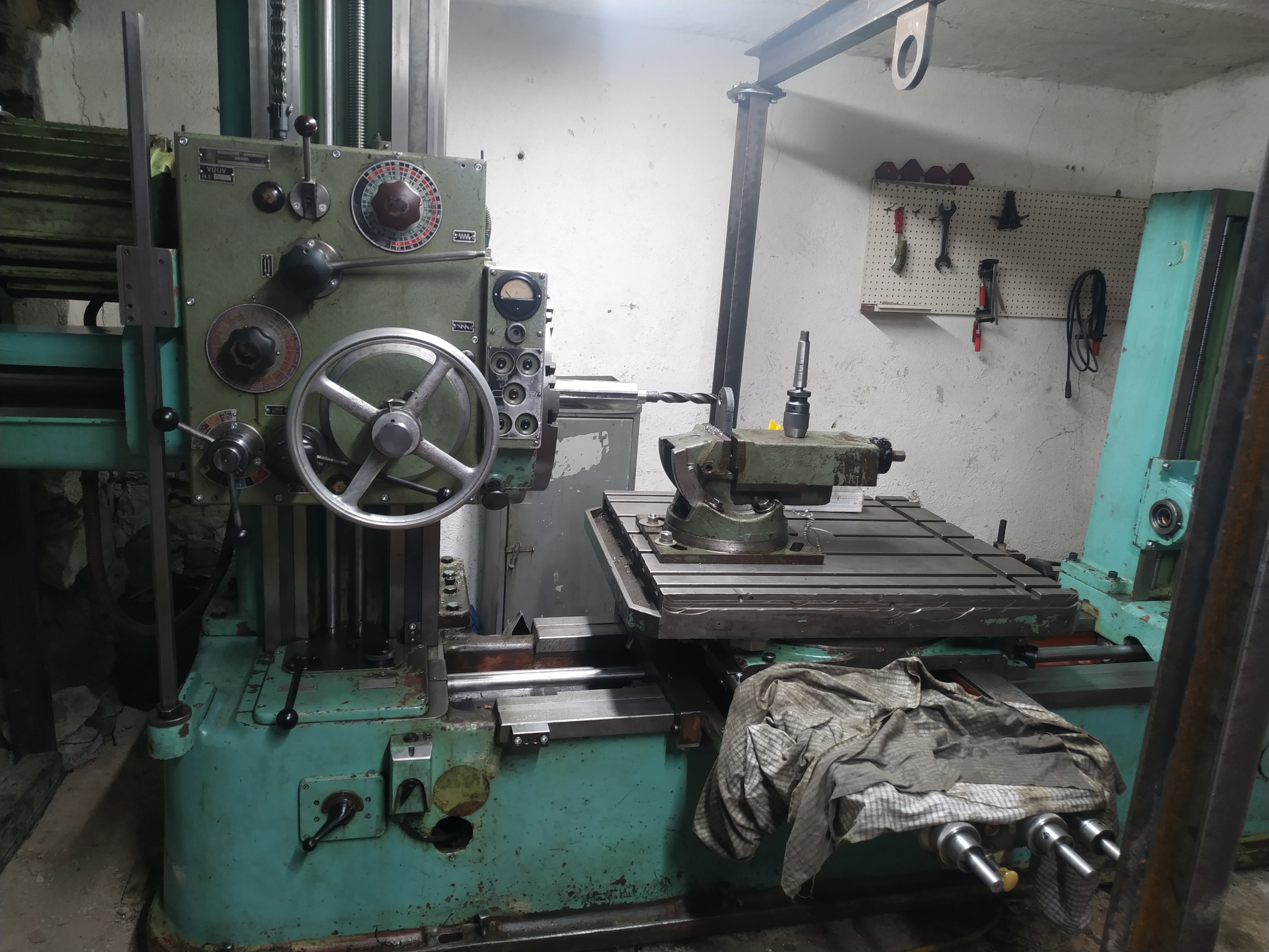

A už se to vrtí ?😉
novic
Příspěvky: 1839
28. 5. 2022, 10:27
Áno funguje v podstate všetko už len také ladenie :lol: ale robiť ešte nemôžem musím jej dať oleje a stieratka.
