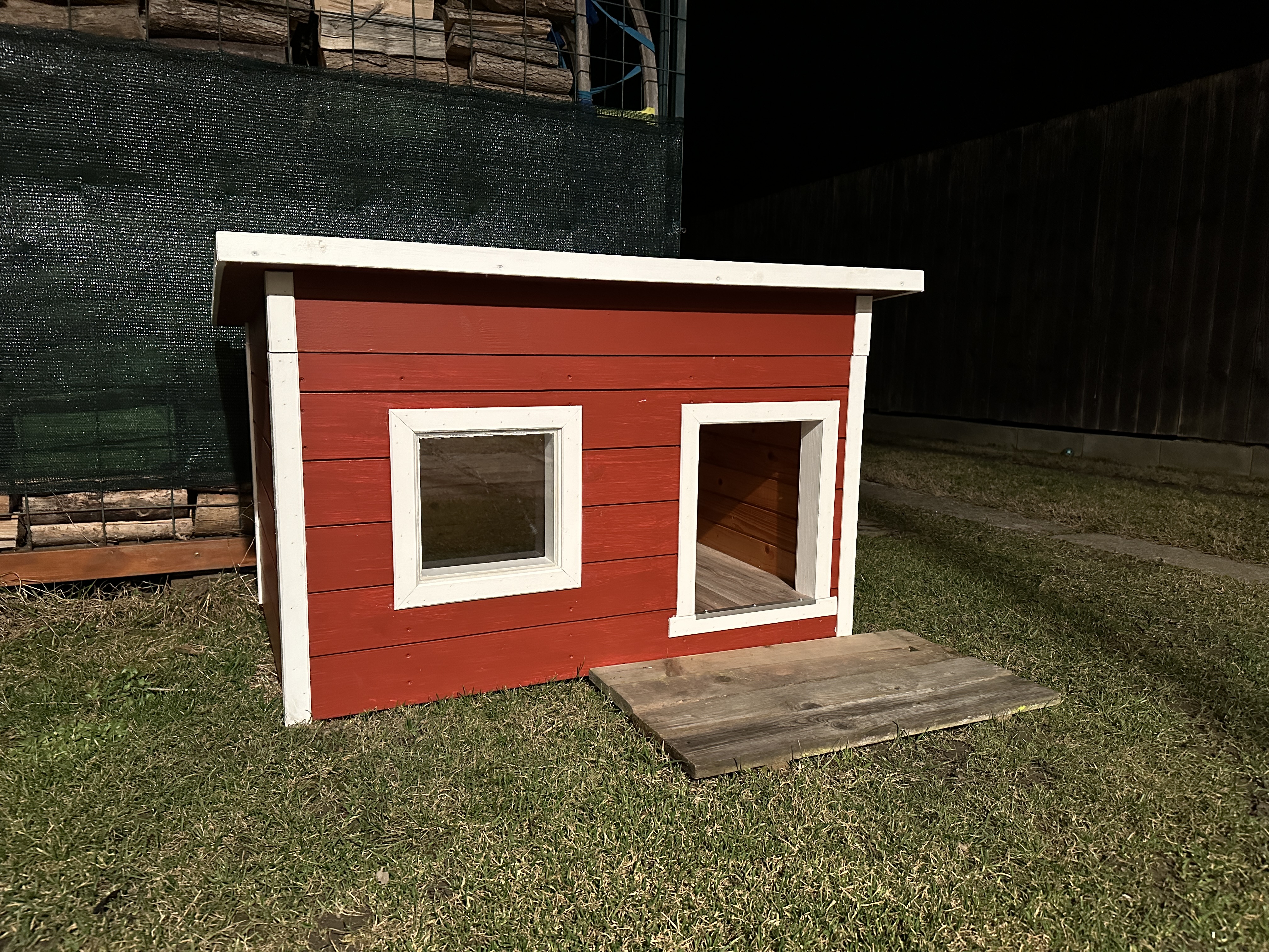

Konečne je z dielne von. Nová buda pre nového menšieho psíka ktorý sa objavil deťom pod stromčekom. Zateplena dvojizbová búda s otvaratelným vrchom pre čistenie a okienkom pre strážnu službu.
Na dvere prichystané pvc priesvitné pásy, ale mrazy už asi nebudú tak až v jeseni…
Pred búdu ešte planujem terasu prekrytú lexanom.

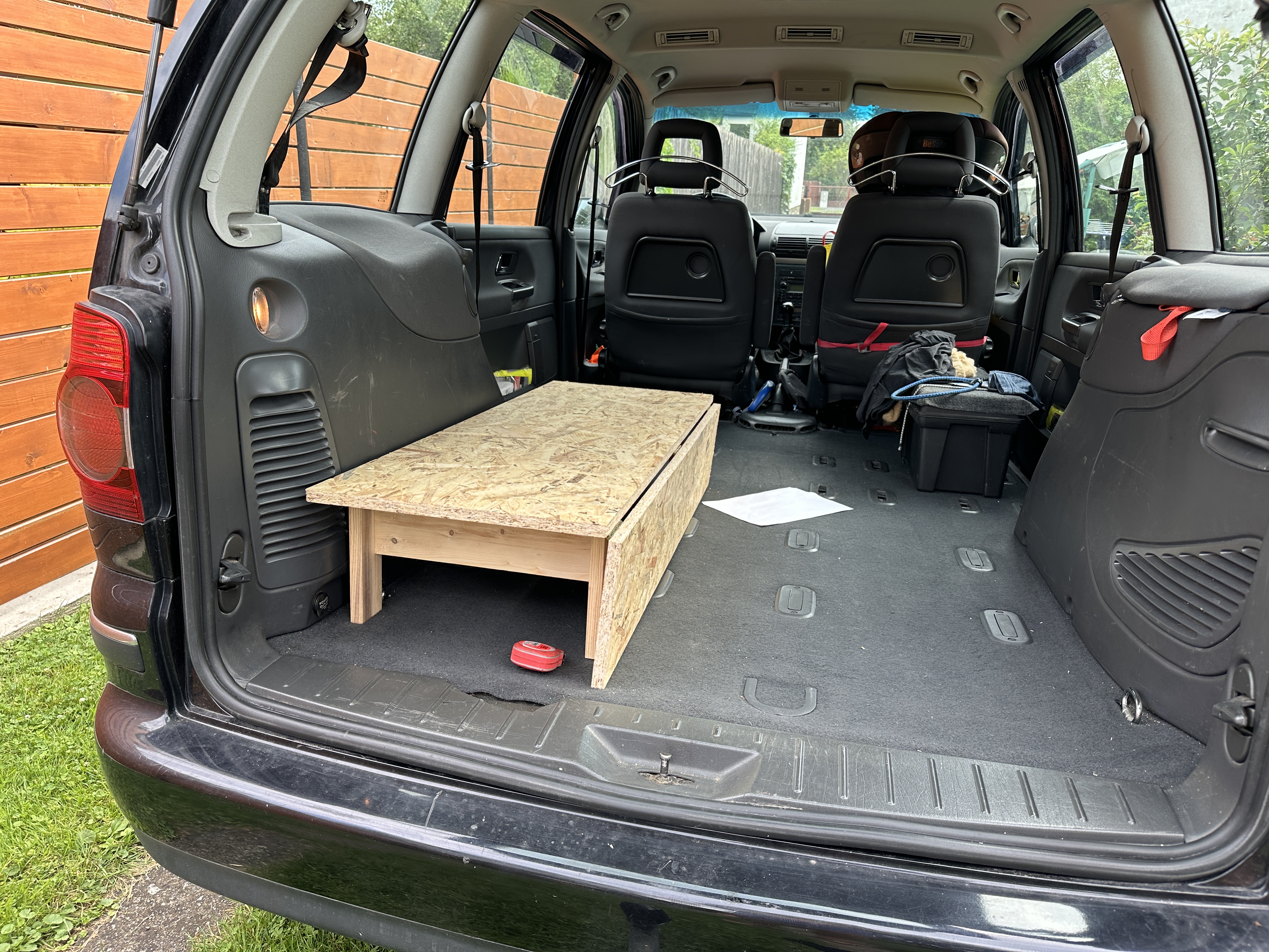

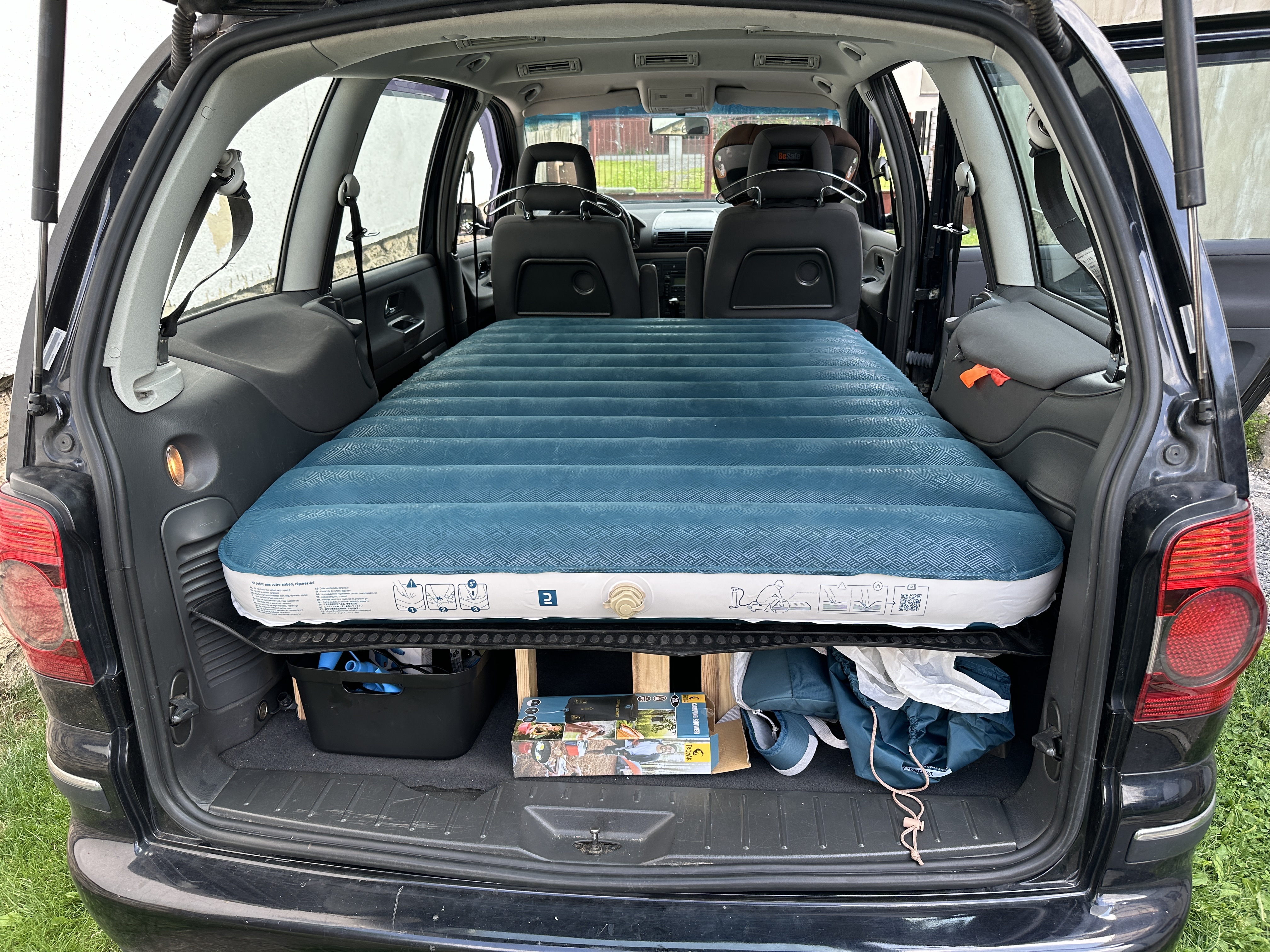

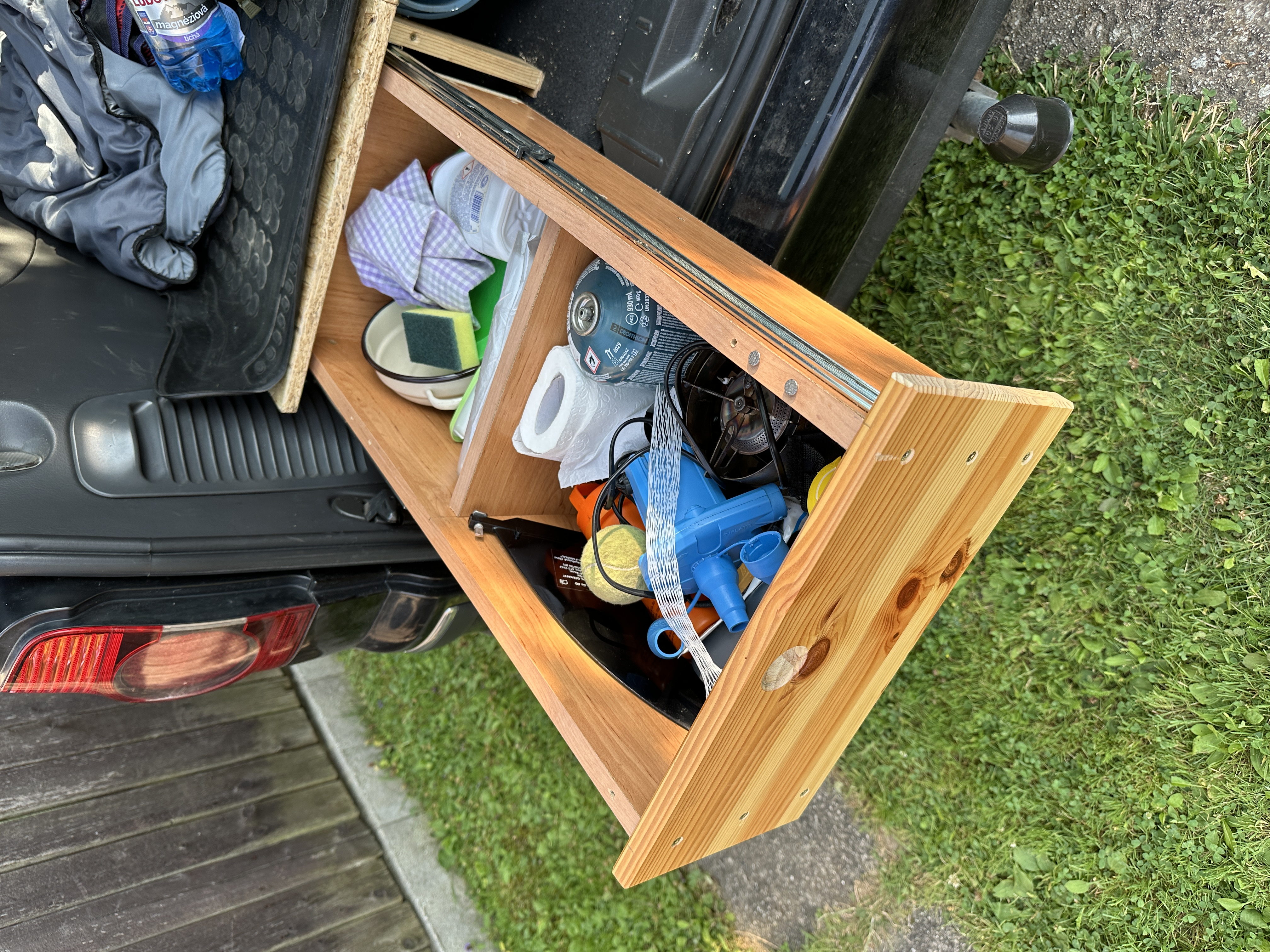

Pridam jednoduchu vec čo som urobil do auta aby sme si rozšírili obzor zážitkov s deťmi.
Jednoduchá “vestavba” do sharana na vylety a prespavanie v aute. Material osb 18mm, drevo, zadný suplík vysuv 700mm a bocny 500. Je to urobene ako jednospanie s rozšírením na dvojspanie. Matrac sa osvedcil z Dekathlonu 120x190x17 , na jednospanie bude 70-ka.
Zatemnenia okien z najlacnejšej karimatky, sprcha zo zahradneho postrekovača.
Paddleboard a pes súčasťou povinnej vybavy.

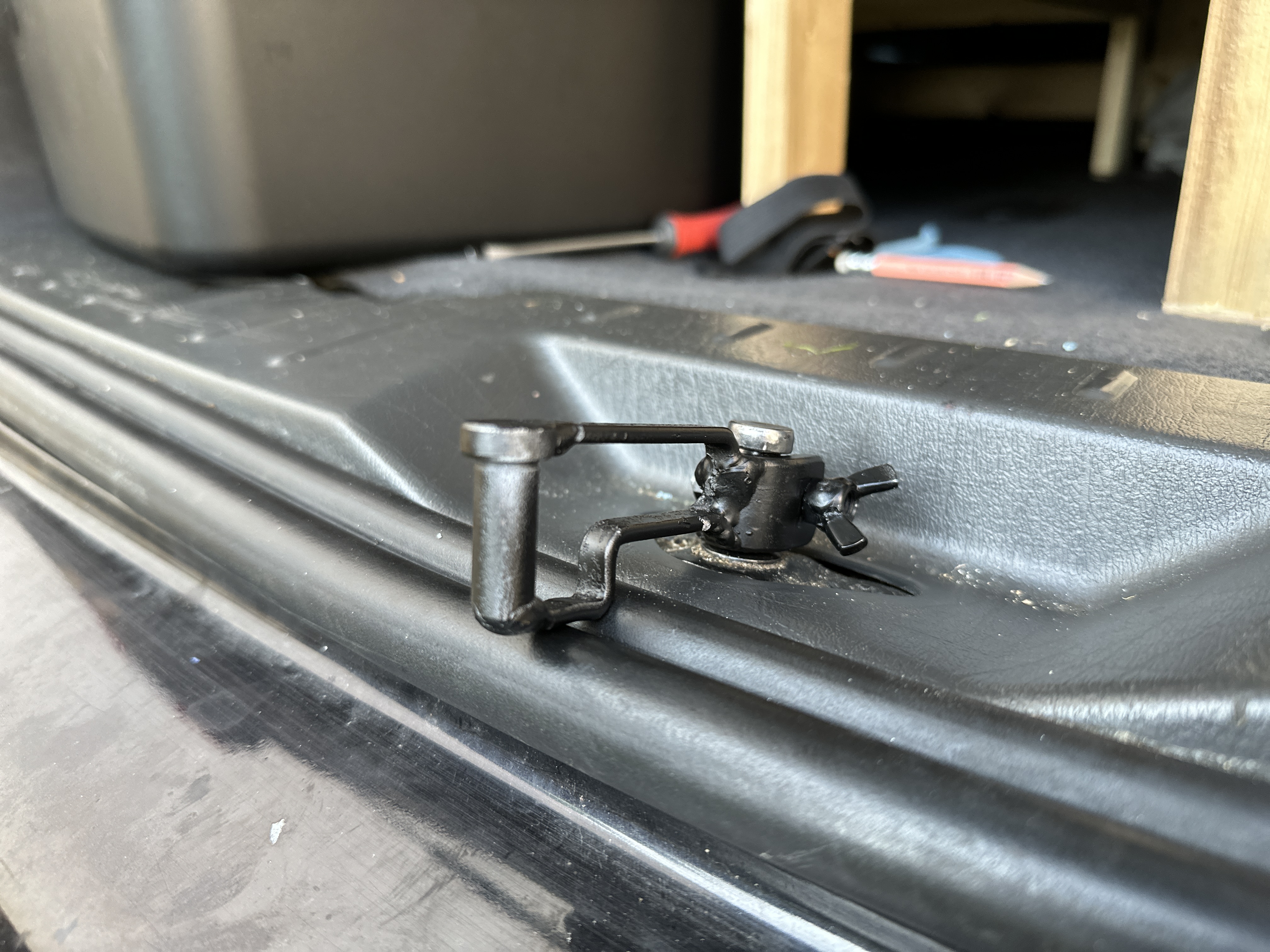

A skoro som zabudol na jednu vychytavku. Napad som zachytil niekde na internete, len ho prispôsobil na moje auto. Je to adaptér na ponechanie vetracej medzery na zadných dverách pri zachovaní moznosti uzamknutia dverí. Vyborná vec na ventilaciu vzduchu. Jedine čo by som upravil- moznosť nastavenia vzdialenosti pre pootvorenie. 7cm je fajn na leto, ked je chladnejsie, stacilo by menej.
Funguje to aj vdaka pootvorenym bocným oknam na ktorych mám deflektory proti dažďu.
