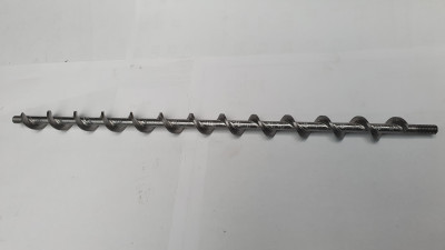

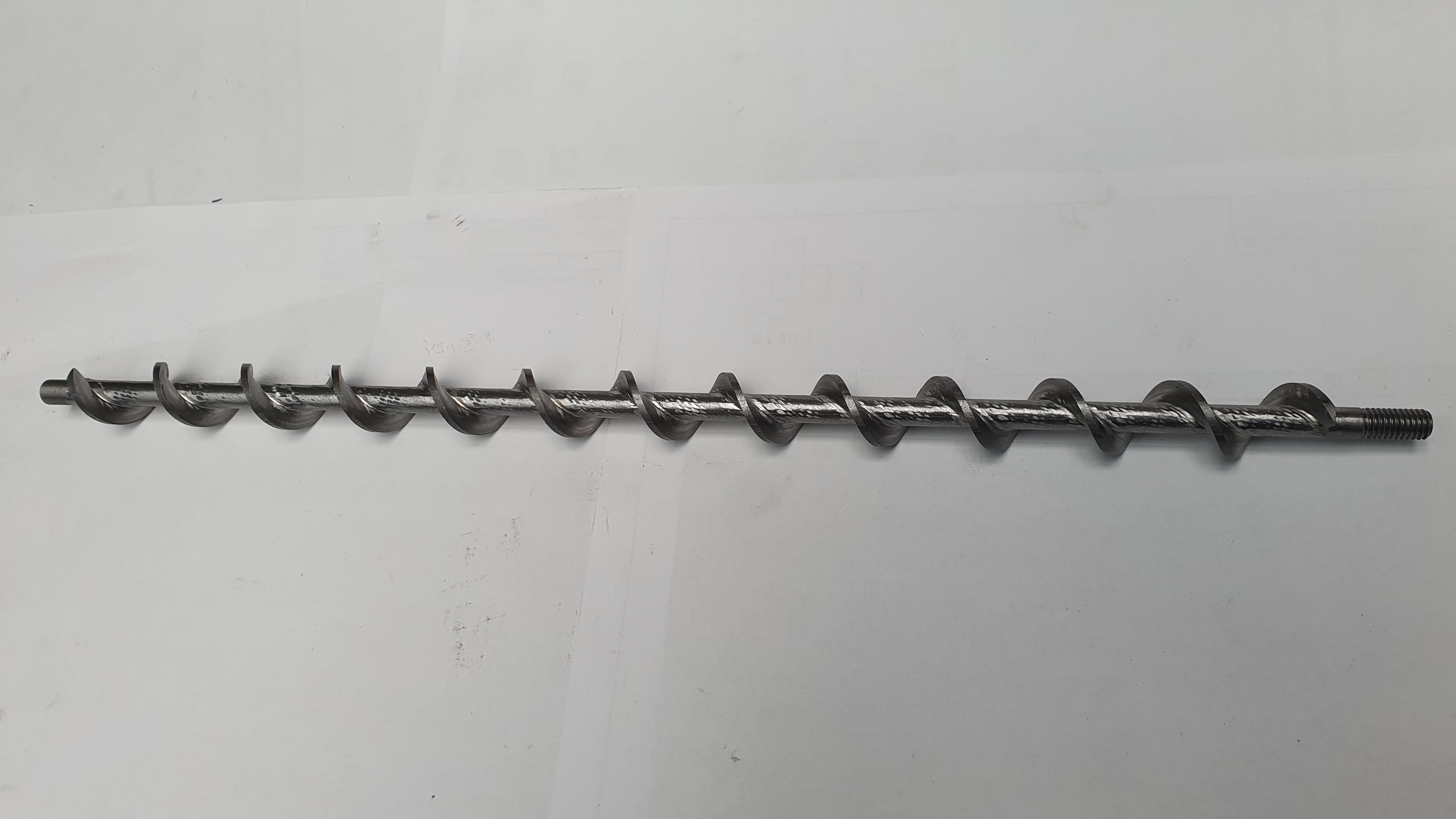

packa píše: 23. 5. 2019, 10:54 dneska v práci trochu času tak jsem rejpnul do kulatiny , šroub má ke konci nižší hloubku

Jaký je prosím průměr toho šneka?

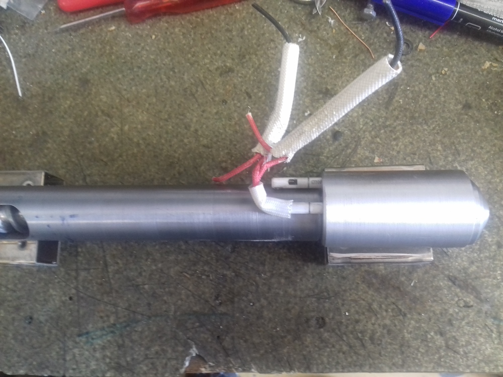

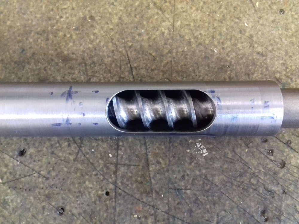

šroub je průměr 20mm. dnes jsem doělal do trubky závitya vytočil trysku a zadní zátku .
topení mám keramická tělíska z vyřazených cínovacích lázní včetně refulátorů . jen musím vysochat duralový blok dokterého to vsadím .
Příspěvky: 7161
27. 5. 2019, 11:00
tak dodělána topná hlava
