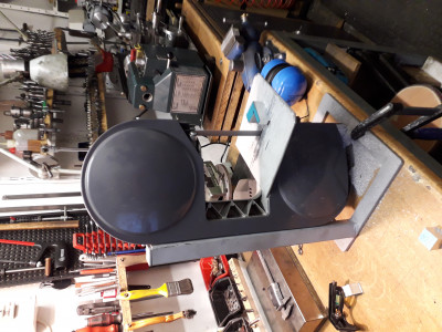

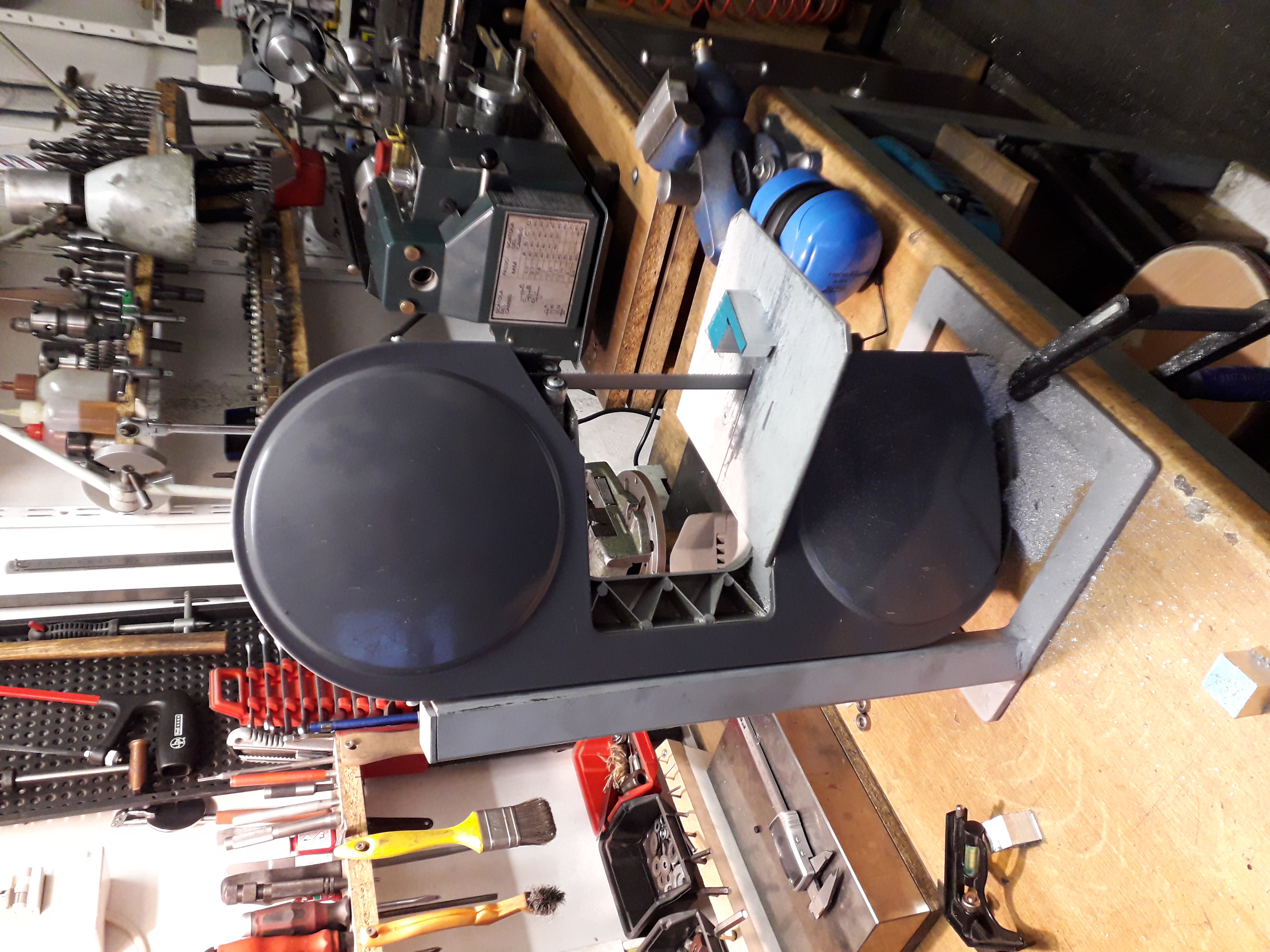

Také se taková malá pásovka dá postavit na stojato a pak se dá i vyřezávat. :D

Miltech -Aj zvislý stojan je dobrý pomocník, možno si ho cez zimu pripravím čo keby náhodou ho niekedy bolo treba... ;) Nemáš v tej polohe problém s hromadením pilín v dolnej časti ?

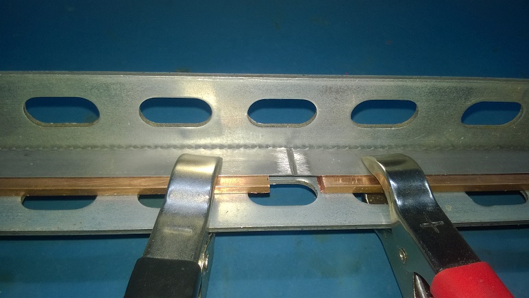

Ten pas se da opetovne svarit. Az jich budes mit vic, tak je muzes donest nekam, kde pasy vari bezne, nebo se da svarit i na TIGu. Delal jsem to jednou na zkousku asi na 4 pasech a ty svary vydrzely myslim jen o trochu min nez puvodni. Staci jen jednoduchoucky pripravek viz foto.
