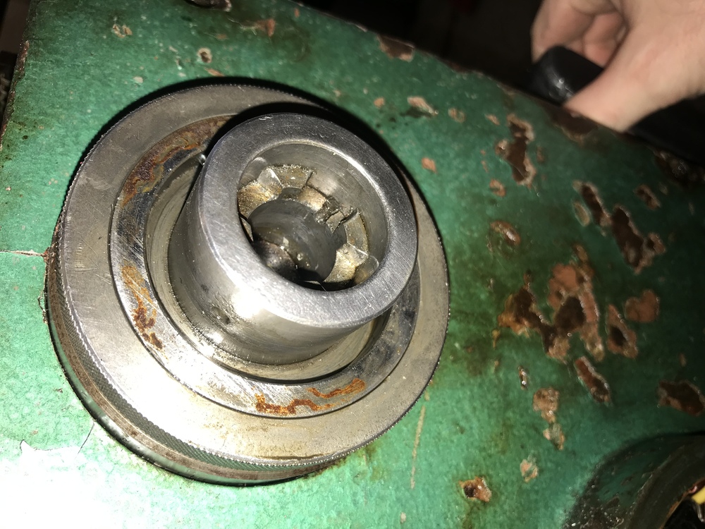

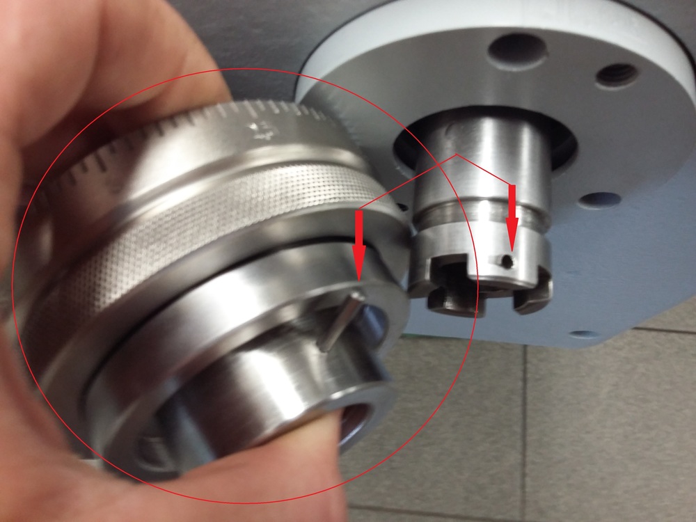

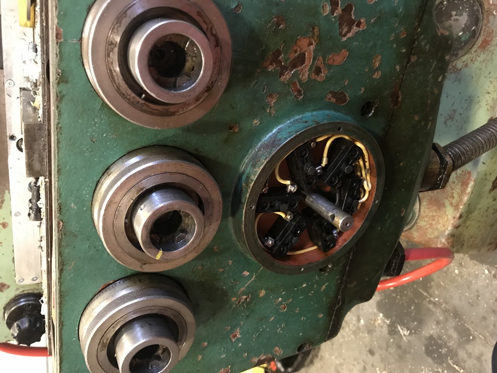

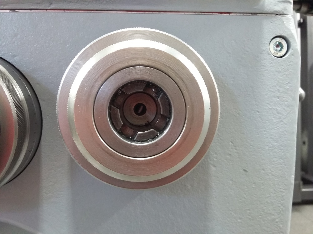

Ideálně nafoť co ti nejde sundat, ale předpokládám, že pokud jsi sundal aretační nejmenší kolečko, tak jsi vyrazil i čep označený šipkou na fotce a nemůžeš sundat ten zakroužkovaný zbytek. Je to tak?
Klimbik
Příspěvky: 664
20. 2. 2019, 10:03
Jo rano muzu i nafotit. Ale je to jak rikas. Aretacni kolecka jsem sundal. Jedno mi teda dalo vetsi praci, nevim proc. A pak jsem narazil na tyhle cepy co jsou oznacene sipkou. Ani jeden nebyl cely, vsechny byly strihle a kolecka na tom pootocene. Takze to tam vubec tema cepama nedrzi a pritom to nejde sundat. A mam to nejake skaredsi nez ty. Jakoze nekdo jak tam delal tu diru na ty cepy, tak ji ani neudelal tak, aby to bylo v tom zoubku uprostred pekne. Je to navrtane nejak sejdrem cele a vnitrni pulka vypadla asi vnitrkem. Kde jde videt dira po cepu.
No a pak jsem jeste chrel sundat tu celni stenu a to se mi taky nepovedlo. Zustalo mi to viset na ose volice smeru. Dal uz jsem na to nemel nervy. A jeste mi vypadlo tim pootevrenym vikem ven nejake kolecko. Ani nevim odkud, ale mam jeden tip. Jako by to byla krytka nejake osy co konci pod tim vikem a vede z prevodovky snad. S fotkama to bude jasnejsi

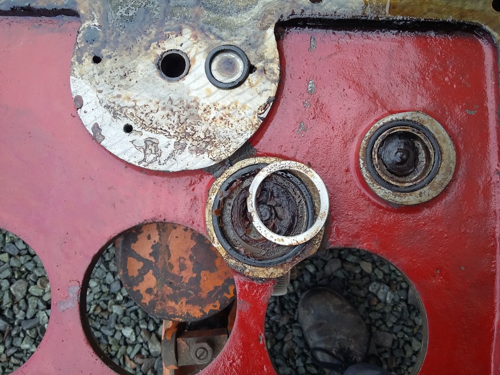

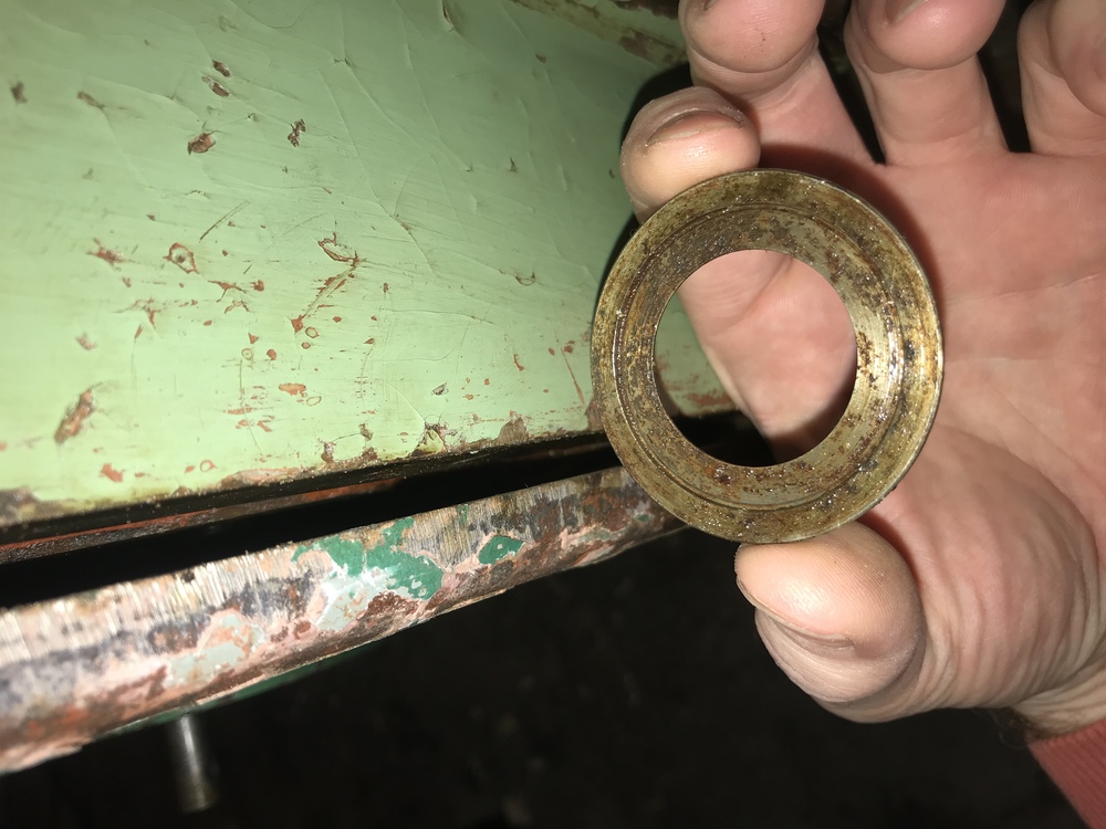

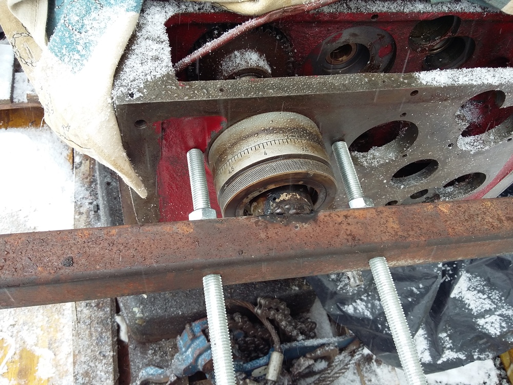

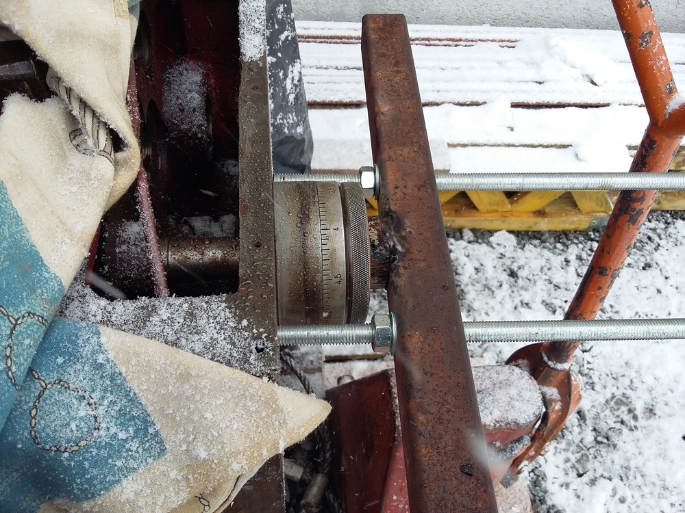

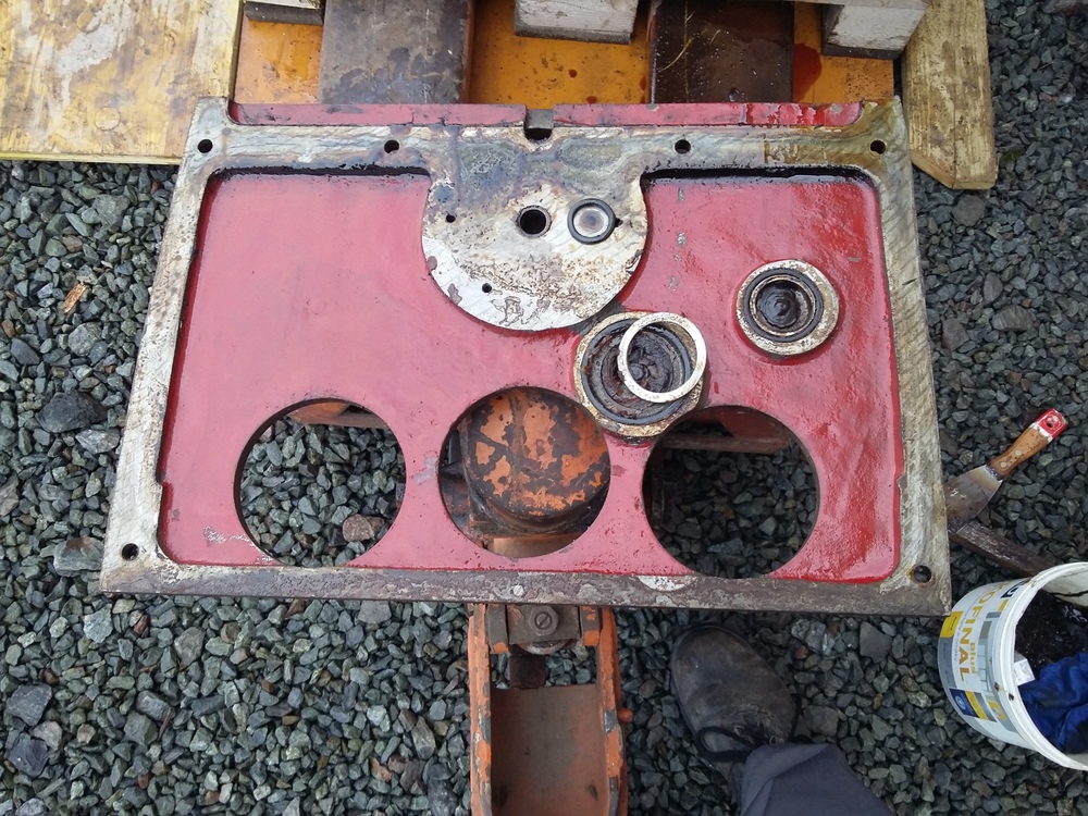

Ten přední kryt sundáš, až po vybrakování celého voliče, To jest páka, příruba, kotouček tlačící na spínače a odpojení spínačů včetně povytažení drátů. Pod krytem by měla být jedna, možná dvě podložky na vymezení vůle ložiska mezi krytem a dva O kroužky. Někde to mám vyfocené. Zítra to najdu a hodím to sem. Myslím, že jsem to dával do vlákna Strigon ME250. A ten nonius taky není žádná prdel. Problém je, že čím víc s tím celkem točíš, tím víc se vyrývá drážka mezi tělem noniusu a té zubaté hřídele pro kliku na které to drží. Ta vyrytá drážka potom brání stažení toho celku. Přikládám foto, ale pouze pro inspiraci nikoliv jako návod. Prostě nebyl čas lámat si hlavu kdo je kdo :lol: :lol:
Edit: ten dekl jsem našel taky.
Petr68
Příspěvky: 883
Bydliště: Karlovy vary
20. 2. 2019, 10:30
A tak O kroužky jsou tři :D

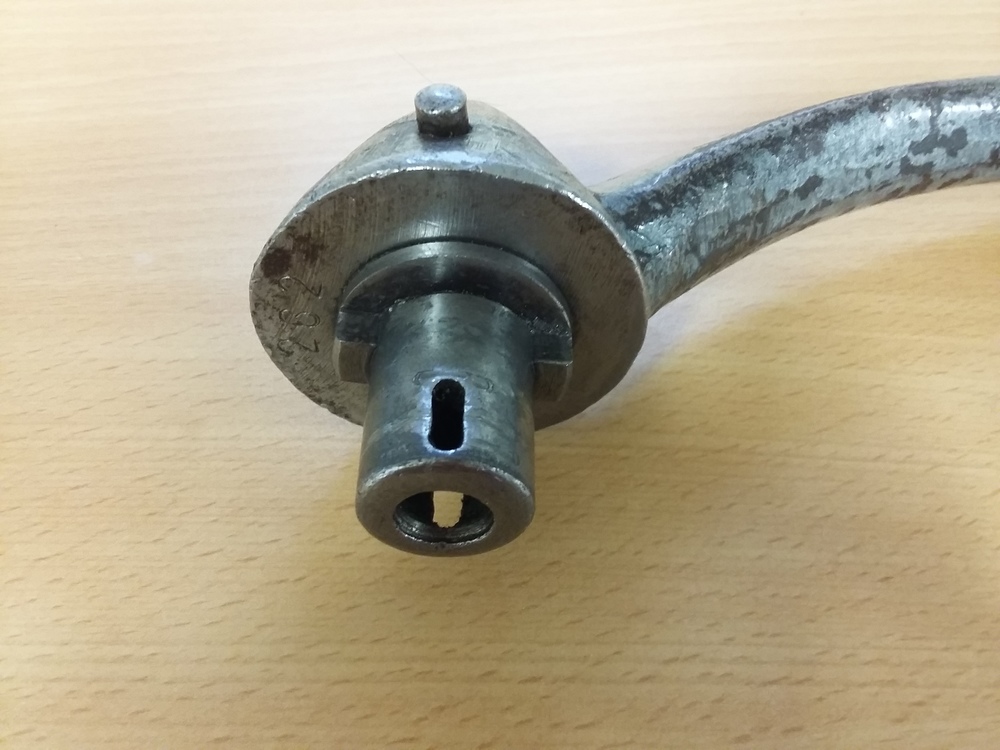

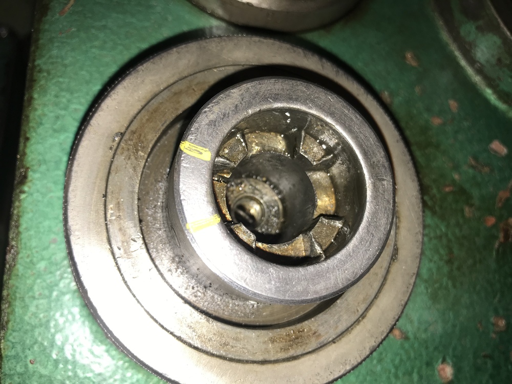

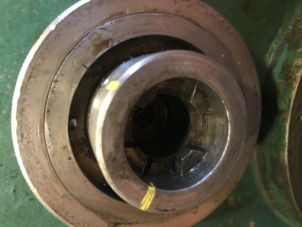

Klimbik
Příspěvky: 664
21. 2. 2019, 6:48
Oznacil jsem zlute o jak moc je to podle me pootocene. Jde to myslim videt nekde. Ze uvnitr je ta dira po cepu jinde, nez jde venku je videt bud zbytek cepu nebo uz dira. Zatim nevim jak to vyndat.
Jinak co ty jsi udelal, to je uz dost drsne. To jsi na ten vnitrek neco navaril a pak jsi to asi musel vyrobit nove, ne? Proto to mas takove pekne a pravidelne.
U toho deklu me mozna drzely uz jen kabely teda.
Klimbik
Příspěvky: 664
21. 2. 2019, 8:41
aji se mi petre zda, ze mas jakoby jiny pomer velikosti tech vystupku a der na te klice. ze by ti moje klika nepasovala a me by zase nepasovala tvoje. je to jen zdani? nebo sis to delal nejak podle sebe? a nebo moje je nejake predelane?
Petr68
Příspěvky: 883
21. 2. 2019, 11:37
Je možné, že drobné rozdíly v té klice můžou být. Ale to asi nebude nic zásadního. Pokud chceš opravdu všechny noniusy uvézt do funkčního stavu, tak jako tak je budeš muset sundat. Bohužel já dva sundal a třetí ne a ne, tak jsem ho musel stáhnout tak jak je to na fotce. S tím, že jsem ten středový váleček musel samozřejmě udělat nový. Po sundání se skládá celek ze tří kusů a to kolečko se stupnicí, středový váleček a osazení na něm. Takže jsem vytočil nový pouze ten střed a napasoval tam zbytek. Nic složitého a navíc bych ho stejně dělal nový, protože byl hodně vydřený a právě proto to nešlo dolů. Jiný nápad jsem v tu chvíli neměl a navíc jsem to rozebíral v lednu a venku.

tak to bude asi tim jak rikas taky. tou klikou se to za ty roky asi tak otlacilo a rozsirilo, ze to tam ted drzi jak nalisovane.
no chtel jsem ty noniusy zprovoznit, aby mi to pak pomohlo delat presne. sice to jeste vubec neumim, ale naucim se, casem. tak asi to nespecha, ale az prijdu na zpusob jak to stahnout, tak to hned udelam

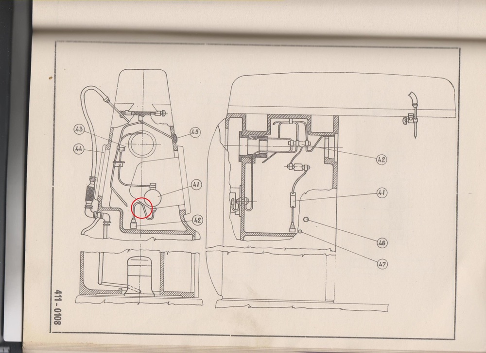

Ale co jsem tak okem videl, tak je tam vule urcite na ose y. Takova ze jde fakt videt, takze ta se bude muset prvne seridit. Ted resim noniusy a to mazani musim poladit, at to zbytecne neopotrebovavam
Jinak jeste jedna zajimava vec tam je, hladina oleje v prevodovce stolu. Nekdy je na spodni hrane olejoznaku, nekdy je cely olejoznak plny oleje. Strida se to. Vetsi mnozstvi oleje se asi neztraci.

stříkni ty noniusy uvolňovačem šroubů a nech to pracovat pár dní a občas znovu přestříkni možná se to tam vpije a pak to pujde rozhýbat občas po nich klepni plastovou paličkou frézka ti neuteče a když se zadaří nebudeš to muset rozebírat

dokonce jsem to uz vcera nastrikal tim uvolnovacem. ale rozebirat to budu muset tak jako tak. ty cepy se tam musi vymenit, jinak nepujde minimalne jeden zamykat. jsou uz vychozene:(

U toho mazání mě ještě napadlo, jestli nemáš trubičku se sítkem nějak blbě zakroucenou. Měla by mít tvar, zakroužkovaný v manuálu. Díky tomuto ohybu by v čerpadle měl olej zůstat. To by mělo být dostačující pro opětovné nasátí. Jinak ta ztráta oleje v posuvové převodovce po zapnutí je normální. Buď to za A. dělají skřítci :D Ale z toho si nic nedělej, protože já je mám v dílně taky a neustále mi něco schovávají :D a nebo za B. a to je pravděpodobnější varianta, že z posuvové převodovky se mažou i převody voliče posuvů. To znamená, že se olej od čerpadla v posuvové převodovce vede trubičkou k převodům voliče a odtud olej odtéká samospádem zpět do posuvové převodovky. Proto to zpoždění a klesající hladina. Jinak jsem zvědav co vymyslíš s těma noniusama. Držím palce :D
