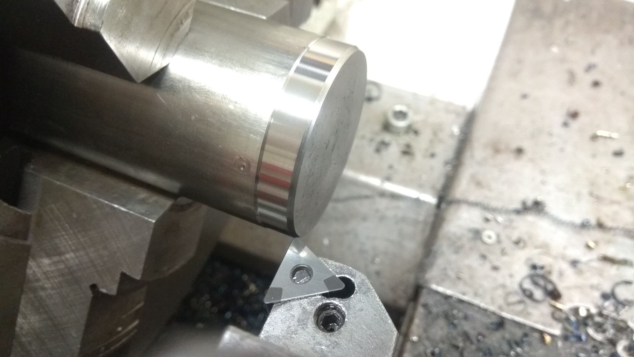

Ak niekto zháňa CBN plátky a nechce sa mu dávať 70€ za jednu reznú hranu, tak tento čínsky funguje celkom dobre https://www.aliexpress.com/item/4000413 ... 4c4dxvykLg
Skúšal som sústružiť indukčne kalenú tyčku (na fotke), ložisko a kruhové poldi radeco, všetko bral bez problémov, rezná hrana je stále ako nová. Zatiaľ neviem ako na tom bude s výdržou, ale pri cene 9€ za 6 rezných hrán ma to až tak netrápi, nemám to na sériovú výrobu.
