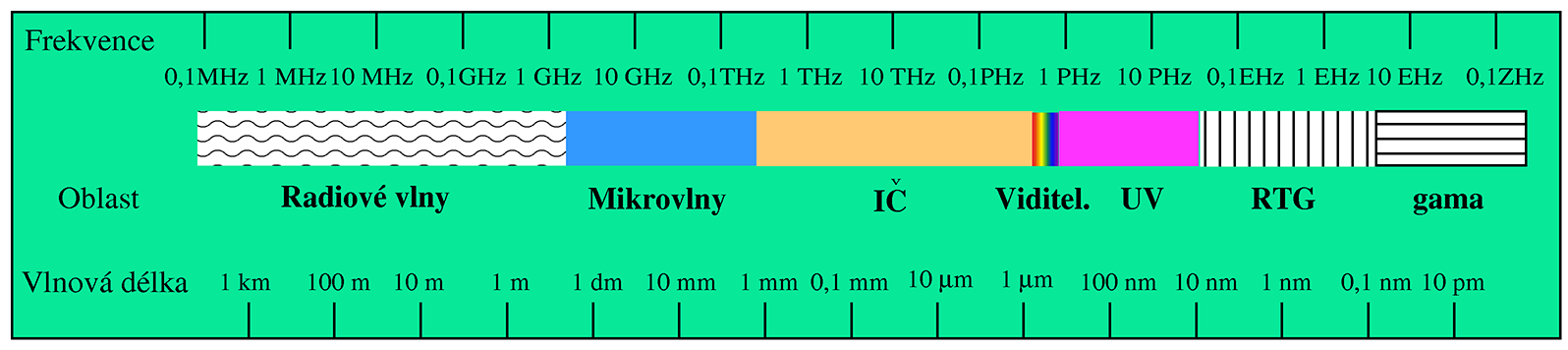

Tak takto je to s elektromagnetickým spektrem.
