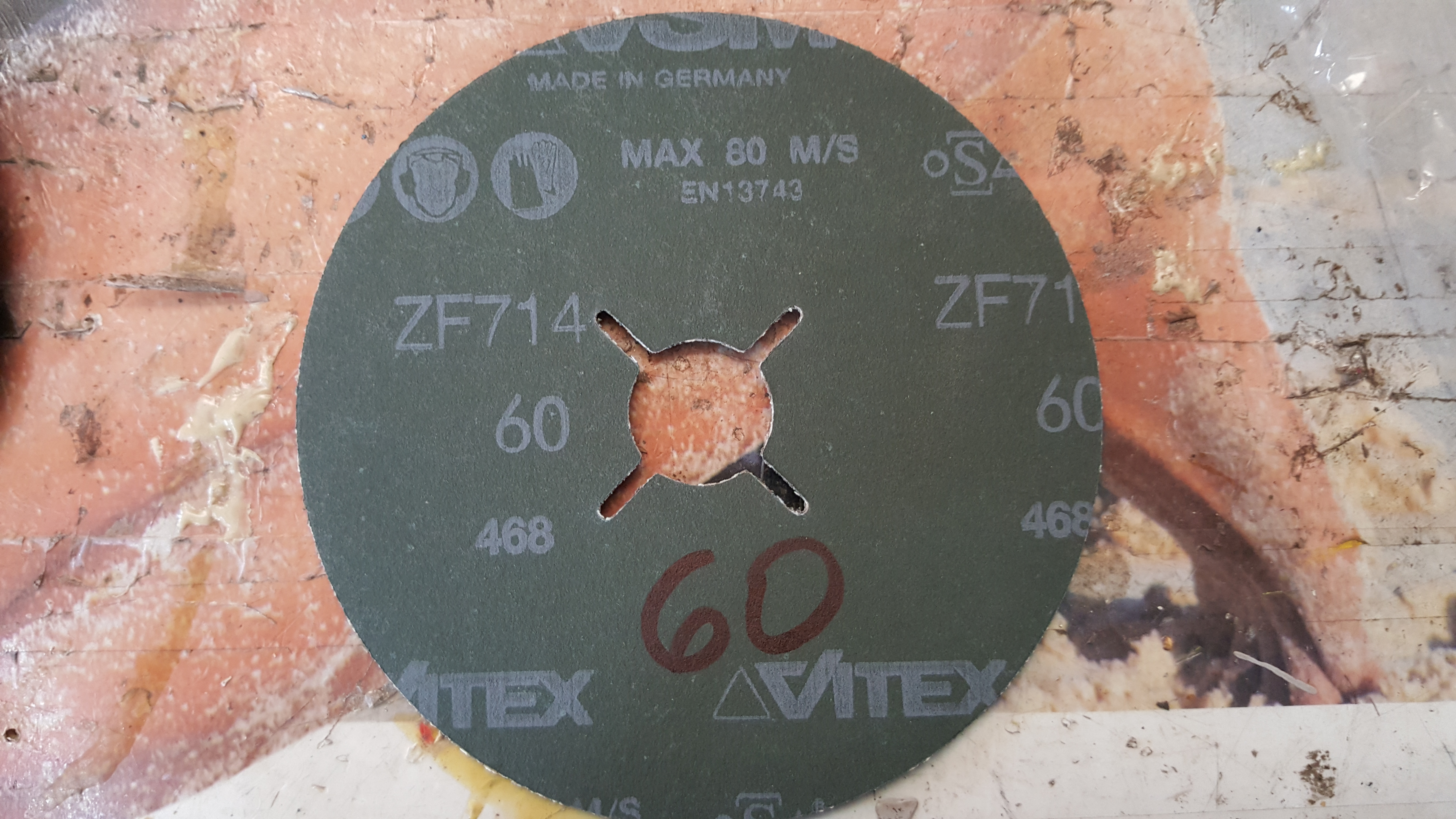

Pár fotiek na porovnanie a ešte foto tých zirkonových brusnych kotúčov 125mm do flexy čo som spomínal. Fakt su super. Unašač stál asi 5 eur a jede kotucik stoji od 0,4 - 1.0 eura podla zrnitosti a výrobcu. Zirkon ma fakt rýchly úber a neprehrieva tak material.

Presne takéto kotúče na betón (a iné) mi odpravil tú protolku ...síce som prach odsával, ten čo občas "fukol" mimo prelietaval aj cez flexu a obrúsil mi vinutie na rotore až sa medzi sebou spojilo - viď prvý príspevok. Tých kotúčov som už zodral asi 6. Kupoval som Geko a celkom dobre brúsili, cena okolo 12 eur.
