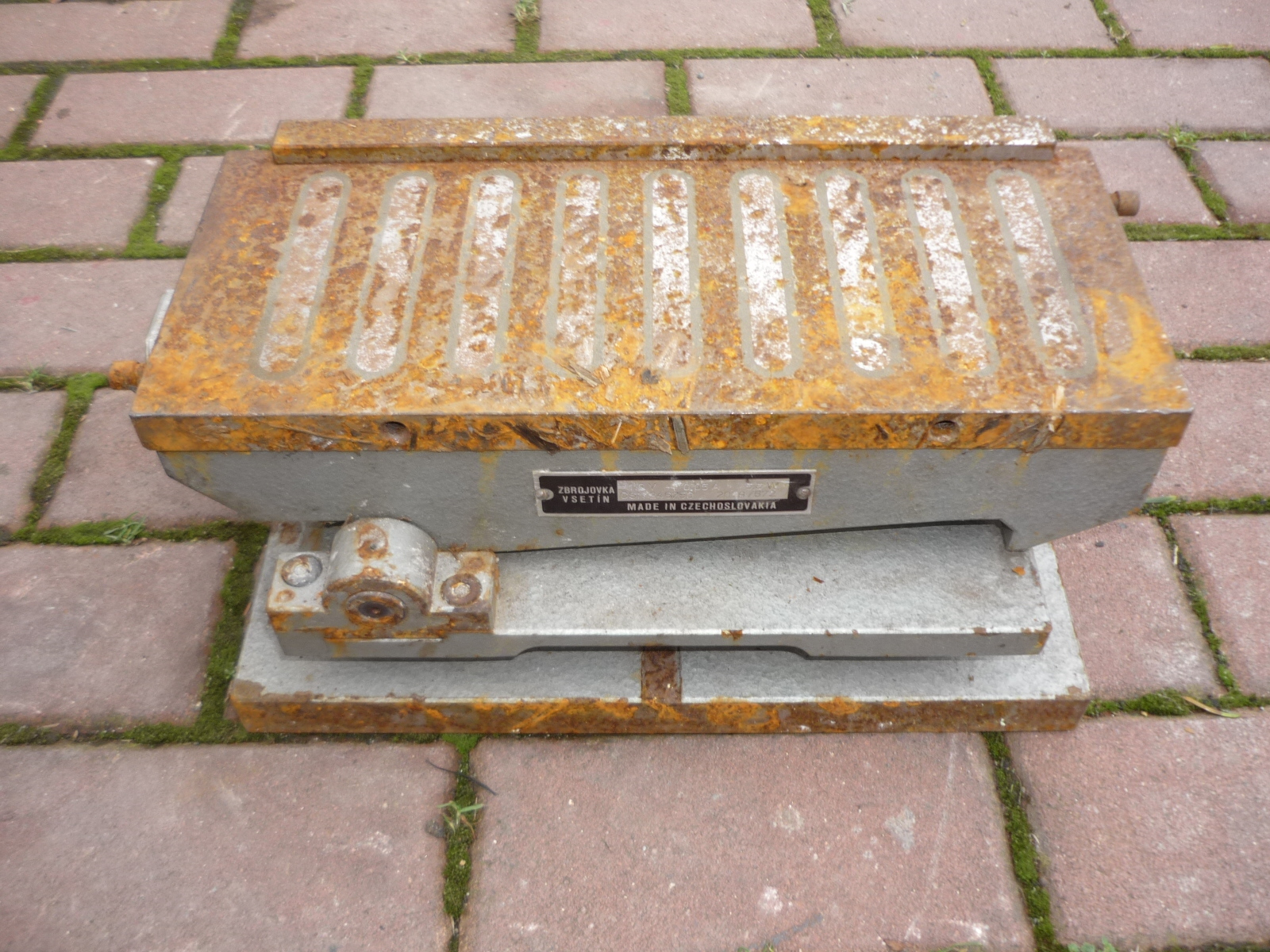

doncarlos píše: 19. 11. 2020, 4:26 Ta zalévací hmota se prodává, bohužel jen veliká balení, nikdo to neplní třeba do kilovek.
to sice ano, ale taky by se to mělo (protože magnet - futrál obvykle není těsný) zalévat v vakuu.
To jen jako nedůležitá připomínka, pro ty, co sice objevili :lol: jednoduché řešení, akorát zatím ale v živote nikdy neviděli (nebo dokonce ani netuší) jak se takové cívky (trafa, magnety.....) zalévají.

Jak pomůže vakuum, pokud magnet netěsní?

Předpokládám, že je to kvůli vzduchovým bublinám.
Já to znám z odlitků na modely - ty se taky lijí ve vakuu, aby se z odlitku dostali bubliny vzduchu.
Vylévací hmota pak zaplní výrazně lépe prostor bez těch bublin.

Ano, to dává smysl. Ale s tím, jestli forma těsní nebo ne, to imho moc nesouvisí.

zalévat ve vakuu kvůli zatečení zalévací hmoty a bublinám
¨celé se to dělá kvůli netěsnosti skříně magnetu - aby ti nenatekla emulze do vinutí

Prostor uvnitř vychází na cívku max 110v. 230v už je moc velká a dovnitř se nevleze.
Originálně tam má být Počet závitů cívky 7120, drát LCTA 0,224mm. Při montáži lehce suvně, Zalito epoxy pryskyřicí 2000.
V tomto jsem již nereagoval kvůli názorům které většinou nebyly pro můj dotaz relevantni. Dotazoval jsem se výrobu cívky.

A sakra,takže když to shoří,tak je lepší zahodit a sehnat novej kus- póly na těch nových magnetech už totiž nejsou zakované mosazí,ale jen zalité -asi taky epoxidem. Při bourání staré cívky neznám jiný postup,než to celé narvat do pece a vypálit epoxid.kterým je to zalité. Jenže když s tou zálivkou vypálím i tu izolaci mezi póly,tak nevím,jestli by se to ještě někdy dalo zprovoznit..
