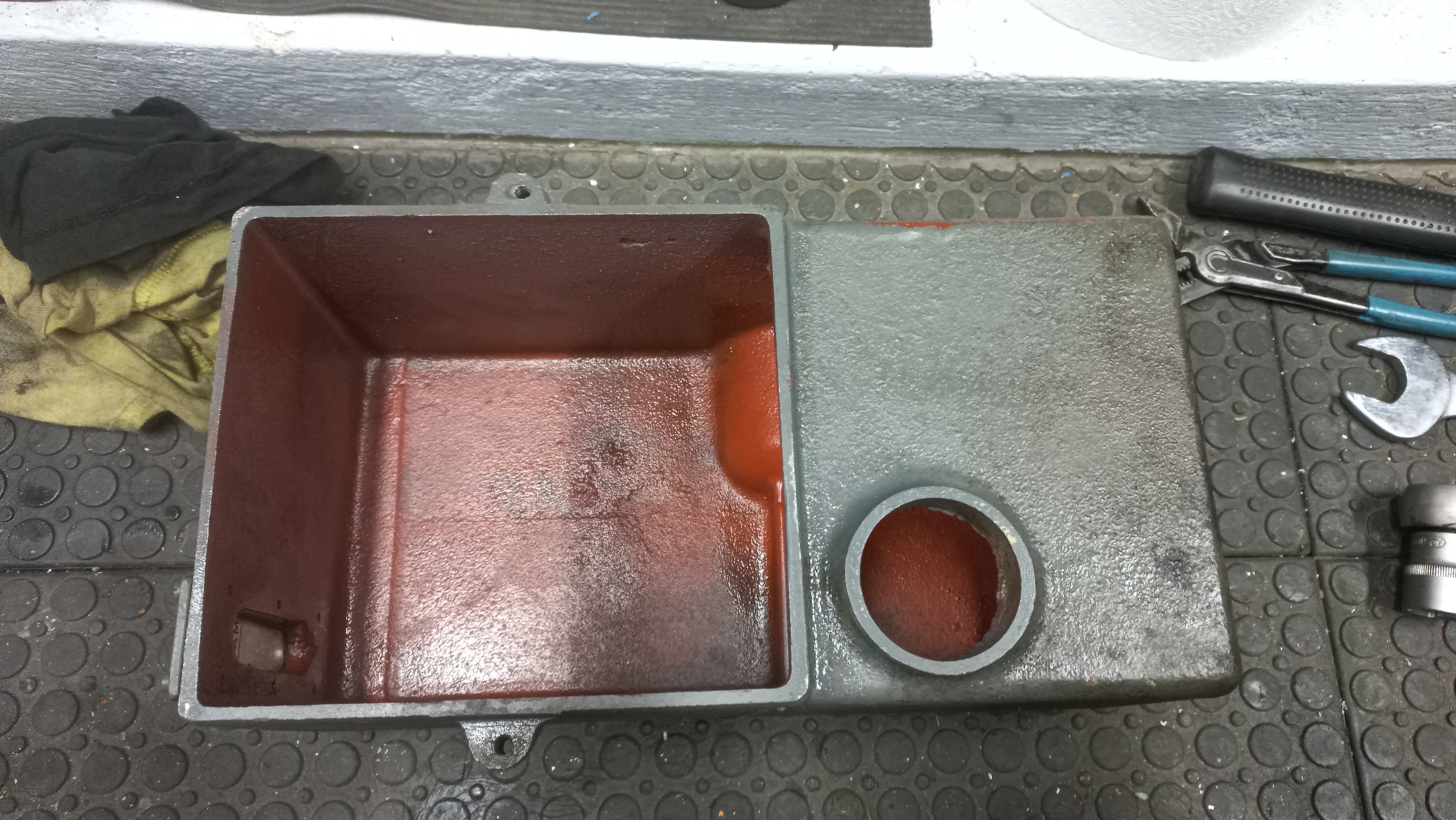

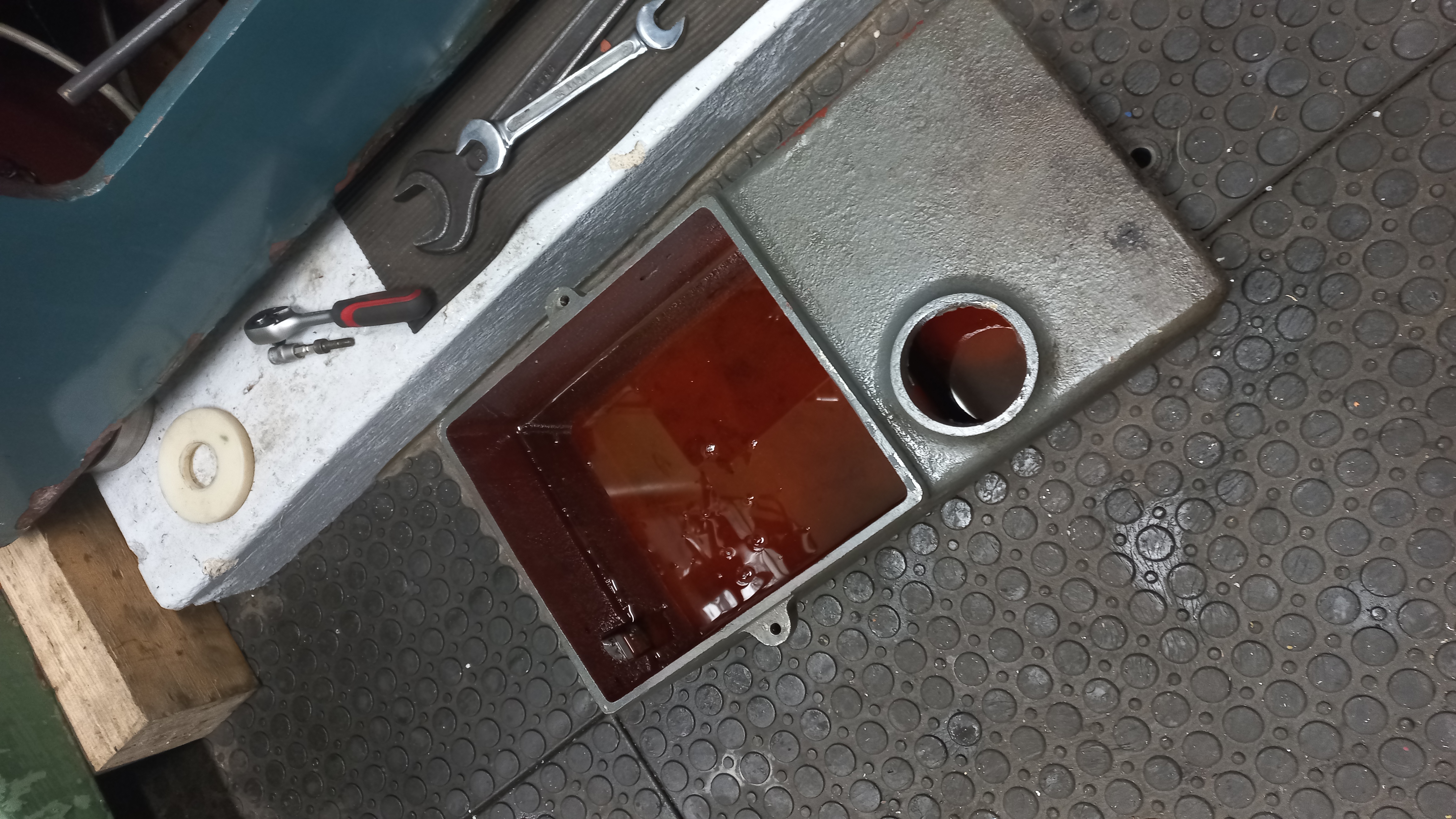

Nádržka je venku. To jste mi neřekli, že budu potřebovat instalatérské nářadí :D . Odtoková trubka je normální vodovodní trubka 1/2 nebo 3/4 coule našroubovaná do téčka. Takže sikovky a byla venku. Teď ještě motor a převodovku a po vyčištění bude z té nohy možno obědvat, jak bude čisťounká.

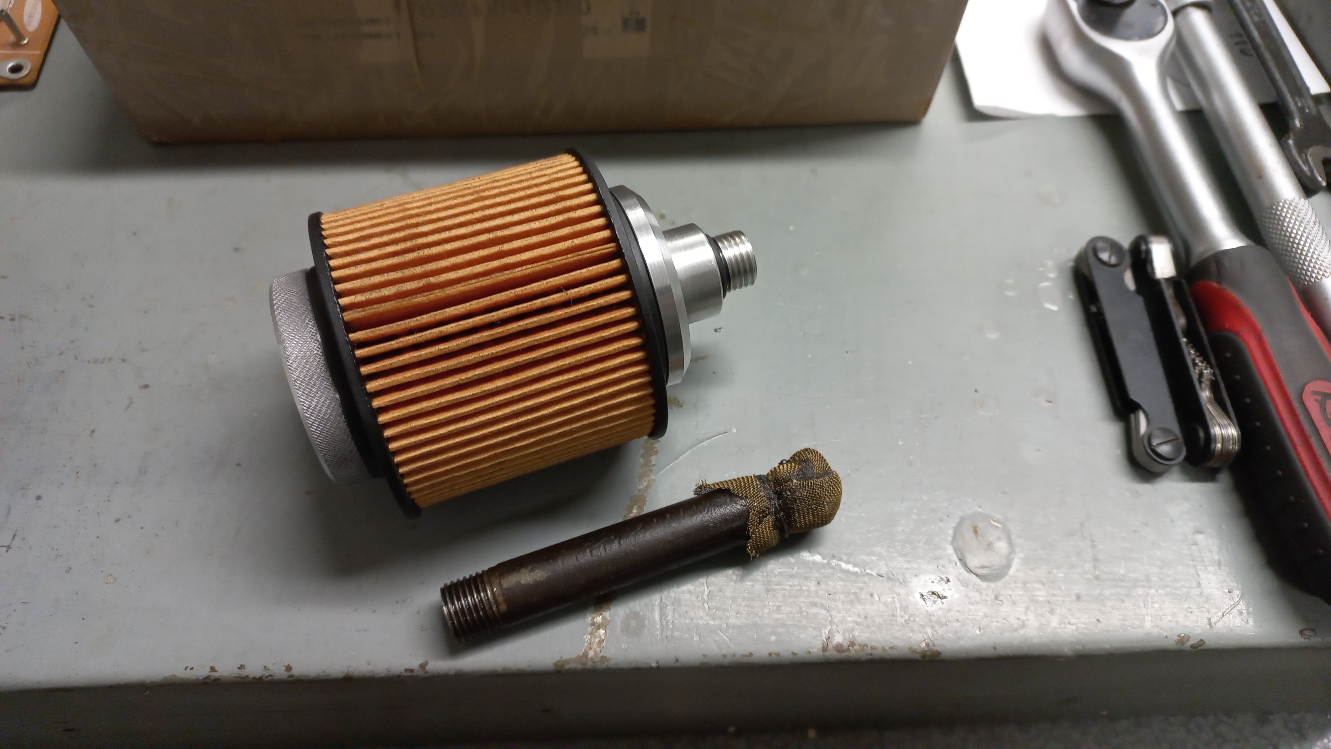

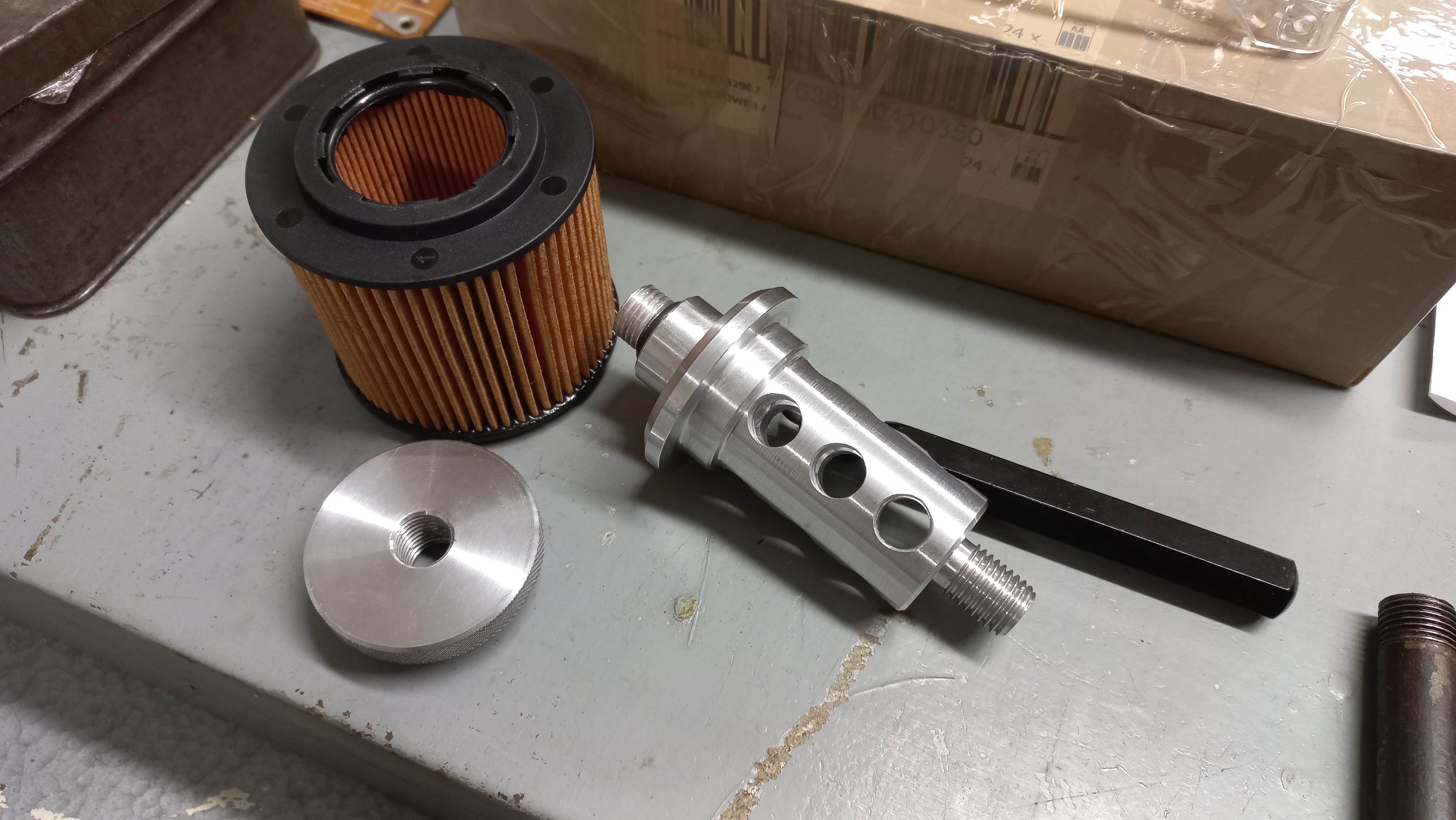

Budu nahrazovat odtokovou trubku mazání vřeteníku pružnou hadicí, abych ji mohl osadit filtrem a ten čistit bez nutnosti potrubí odmontovat. Stačí obyč. PVC nebo to musí být něco speciálního?
gaminn
Příspěvky: 996
8. 10. 2022, 8:14
Dával jsem tam hadici jednoznačně určenou pro kontakt s oleji. Něco takového https://www.mateza.cz/e-shop/54941-hadi ... n-14-19-mm
miv
Příspěvky: 1440
8. 10. 2022, 11:21
gaminn píše: 8. 10. 2022, 8:14 Dával jsem tam hadici jednoznačně určenou pro kontakt s oleji. Něco takového https://www.mateza.cz/e-shop/54941-hadi ... n-14-19-mm
To je ona. Tu koupím. Nějaké doporučení k odtokovému filtru? Podle manuálu tam nějaký měl být, ale u mne nebylo nic. Asi by se hodilo něco s nerezovým sítkem. Chci také utopit do nádržky magnety, aby zachytávaly piliny.

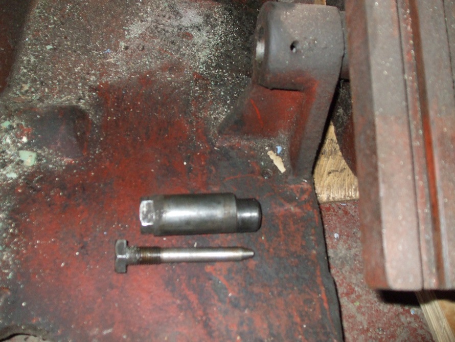

Došlo na převodovku pohonu vřetena. Ovládací tyč s pastorkem je venku. Mám však dotaz na způsob vyjmutí čepů, na kterých visí převodovka. Našel a vyndal jsem červíky, kterými jsou čepy zajištěny (našel jsem jeden na každém čepu). Jsou ty čepy zajištěny ještě jinak? Vyjímají se směrem ven? Plánuji je vyndat pomocí šroubu, který do čepu osově zašroubuji. Je to tak správně?

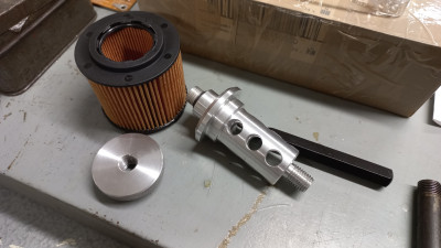

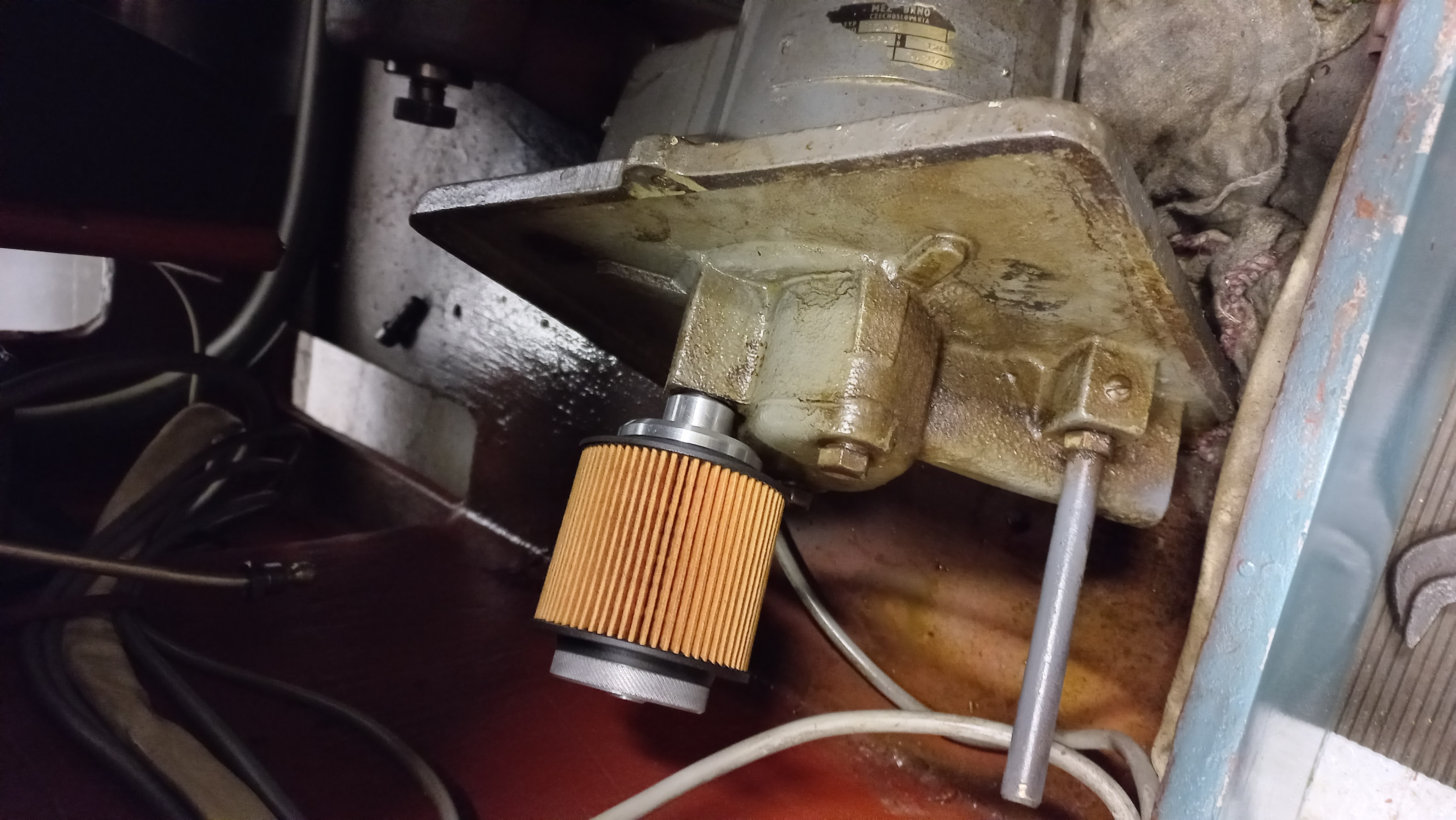

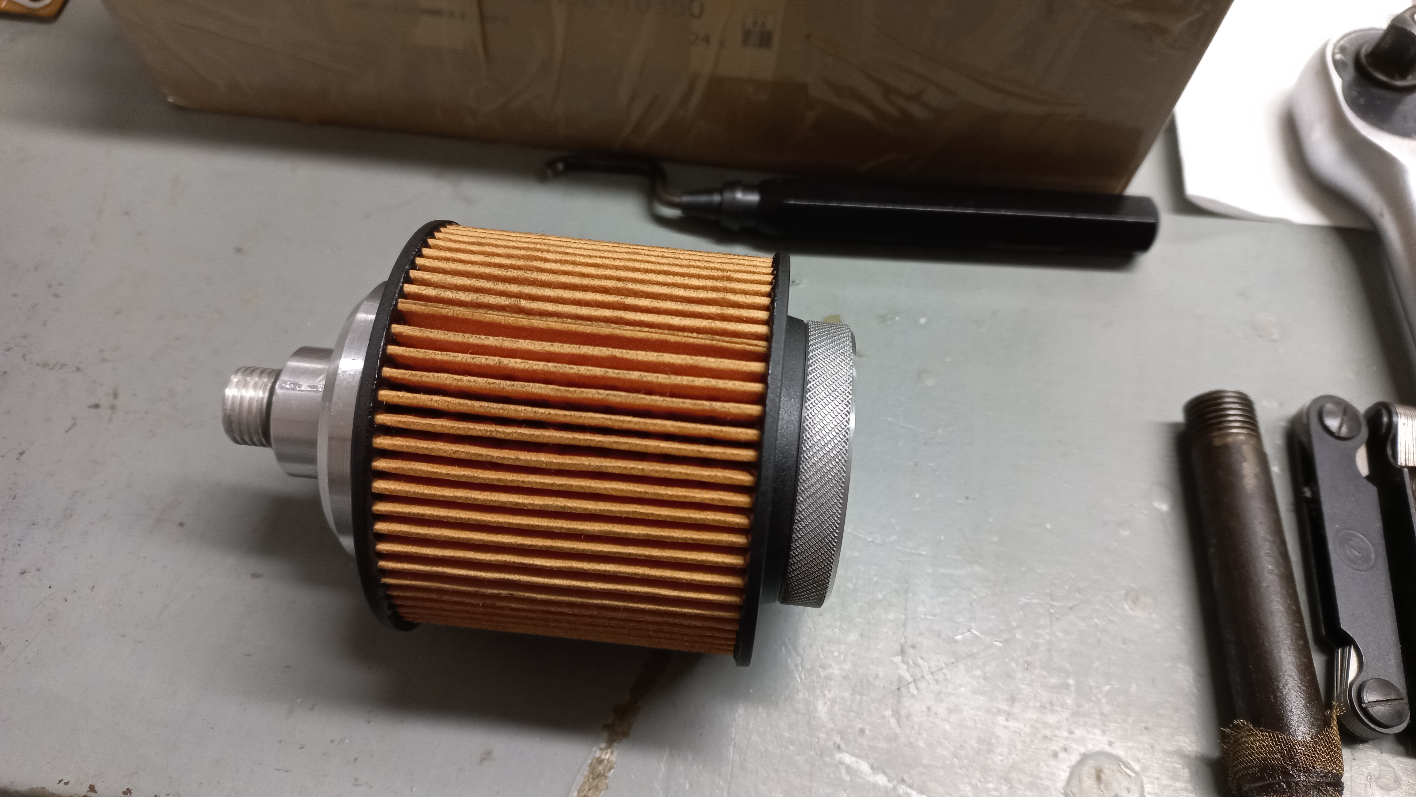

miv píše: 8. 10. 2022, 11:21
čau, vyřešil jsem to takhle
miv
Příspěvky: 1440
17. 10. 2022, 8:39
servis4sp píše: 17. 10. 2022, 8:31
To vypadá opravdu dobře. Pokud vidím správně, je to přímo na sání čerpadla, takže to filtruje olej vstupující do vřetena - je to tak? Jak často musíš měnit filtr?

miv píše: 17. 10. 2022, 8:19 Došlo na převodovku pohonu vřetena. Ovládací tyč s pastorkem je venku. Mám však dotaz na způsob vyjmutí čepů, na kterých visí převodovka. Našel a vyndal jsem červíky, kterými jsou čepy zajištěny (našel jsem jeden na každém čepu). Jsou ty čepy zajištěny ještě jinak? Vyjímají se směrem ven? Plánuji je vyndat pomocí šroubu, který do čepu osově zašroubuji. Je to tak správně?
Myslím že tak ako plánuješ je to správne, už je to dosť dávno, čo som to robil
miv
Příspěvky: 1440
17. 10. 2022, 10:03
qwer píše: 17. 10. 2022, 8:43
Díky. Ten šroub, který je na tvé fotografii, je ten, kterým to lze vytlačit? To by znamenalo, že díra v čepu je průběžná a uvnitř je opěrná plocha. Je to tak?
qwer
Příspěvky: 1441
Registrován: 8. 4. 2008, 8:09
17. 10. 2022, 10:16
Asi by to malo ísť vytlačiť, no myslím, že zároveň slúži na stranové ustavenie prevodovky.

qwer píše: 17. 10. 2022, 10:16 Asi by to malo ísť vytlačiť, no myslím, že zároveň slúži na stranové ustavenie prevodovky.
Díky za rady. Já tam ty šrouby nemám (jen díru se závitem - šrouby asi skončily na smetišti dějin :D ), ale to není problém.
