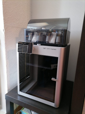

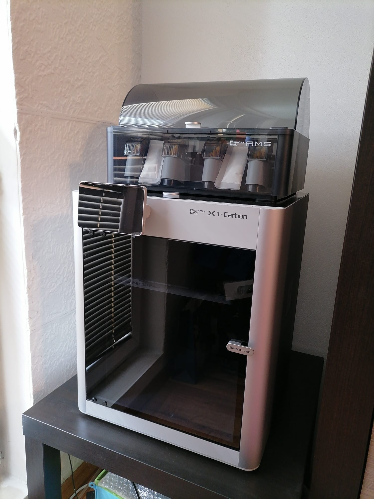

Tak novej přírustek do rodiny . X 1 Carbon

fmodel> tak to gratuluju. Ja mam na moji natoceno uz pres 6 km filamentu. Ted s novym firmware uz nejsou tak moc hlucne, ale i tak doporucuju ji postavit na odpruzenou dlazdici, jinak se ti bude na tom stolku dost ozyvat.
Příspěvky: 10269
7. 3. 2024, 8:07
Jo už jsem koupil dlaždici 500x500x40 .Jsem z tý tiskárny docela vykulenej ,nelituju jedinou korunu co jsem za ní dal .
