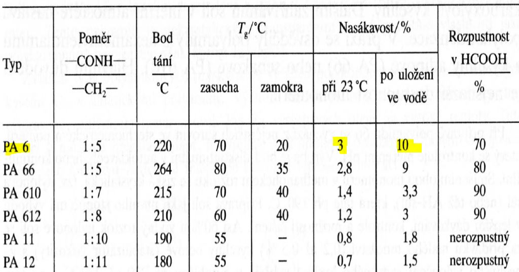

miv> jj, proto si myslim ze PA na tom bude nejhuz. Ale uvazoval jsem i o PETG, ktery po navlhnuti strasne stringovat umi taky.
V tabulkach jsem nasel nasakavost pro klasicke granulovane PA6 a pribuzne polyamidy (zajimave jak jsou SLS PA11, PA12 materialy relativne dobre), pak jsem nassel ruzne plnene PLA (nizka navlhavost), ale treba konkretni data k PETG, HIPS, PC nebo ASA jsem nenasel.

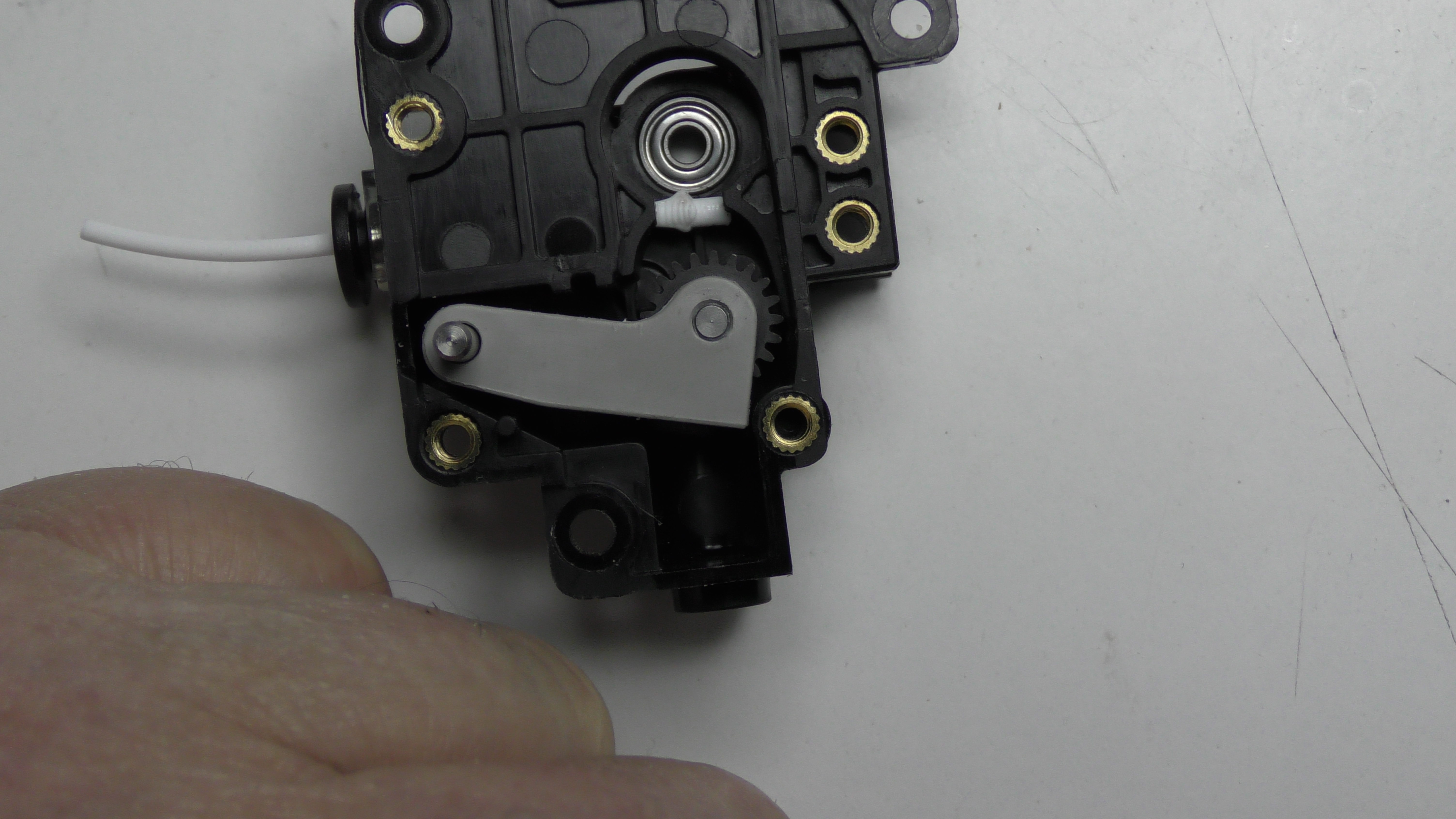

Jedna nepříjemná zkušenost.
Načal jsem cívku z polykarbonátu (bez uhlíku). A dělal jsem z ní malé kousky - vložky do montážních otvorů pro ucpávkové vývodky. Konkrétně jsem potřeboval do díry pro PG 13.5 namontovat PG9. Teplota podložky 110, teplota extruderu 270. Spirálová výplň.
Výsledky skvělé.
Pak jsem stejné nastavení použil pro montážní krabici s podstavou 200x240 mm a nedopadlo to dobře. Ucpal se extruder. Vypadá to, že při delším tisku se teplota v komoře zvedne tak, že změkne filament a zalepí se tryska (to je má teorie). Máte někdo podobné zkušenosti s PC materiálem? Máte někdo řešení tohoto problému?

miv> stavalo se mi to jen u nizkoteplotnich filamentu (PLA, HIPS) v dobre boxovane Mk3s. Za podobnych podminek jako uz driv zminovane zacuchavani a stripovani mekkych flex filamentu.
Stacilo pootevrit dvirka a dobry, takze bych zkusil u Bambu taky snizit teplotu ve skrini- je tam ventilator, ale asi bych nejprve zkusil ta dvirka..
Myslim ze jde o fakt, ze se prilis ohreje heatsink, je pak maly teplotni spad na heatbreaku a filament se tavi prilis brzno. Ty mas seriovy Bambu tvrdy 0.4mm hot end?

Dawe píše: 20. 1. 2024, 6:14 Ty mas seriovy Bambu tvrdy 0.4mm hot end?
Je to tak - mám seriový hotend s 0.4 tryskou. Ta teorie s příliš brzkým tavením filamentu může sedět. Zjistím to, jakmile to rozeberu při čištění. Mám celou náhradní hlavu, takže ji vyměním a pak budu dále zkoumat, kde je pes zakopán.

miv
Příspěvky: 1399
21. 1. 2024, 8:54
Dawe píše: 20. 1. 2024, 9:50 tak pak dej vedet jak ten HE vypadal. :)
Takhle to vypadá již v podavači. Je zřejmé, že to změklo již tam a temovalo se to mezi zuby. Bylo to ucvaklé i mezi podavačem a hotendem, takže jak to podavač postupně pěchoval, hezky to nabobtnalo a bylo hotovo.

miv> hmm, tak zkusis asi to vetrani , ne?

Dawe píše: 22. 1. 2024, 11:52 miv> hmm, tak zkusis asi to vetrani , ne?
Ano, bylo tam moc teplo. Možná zkusím i snížit teplotu podložky. Default je pro PC nastavena na 110 a tím to hodně hřeje do celé komory.
