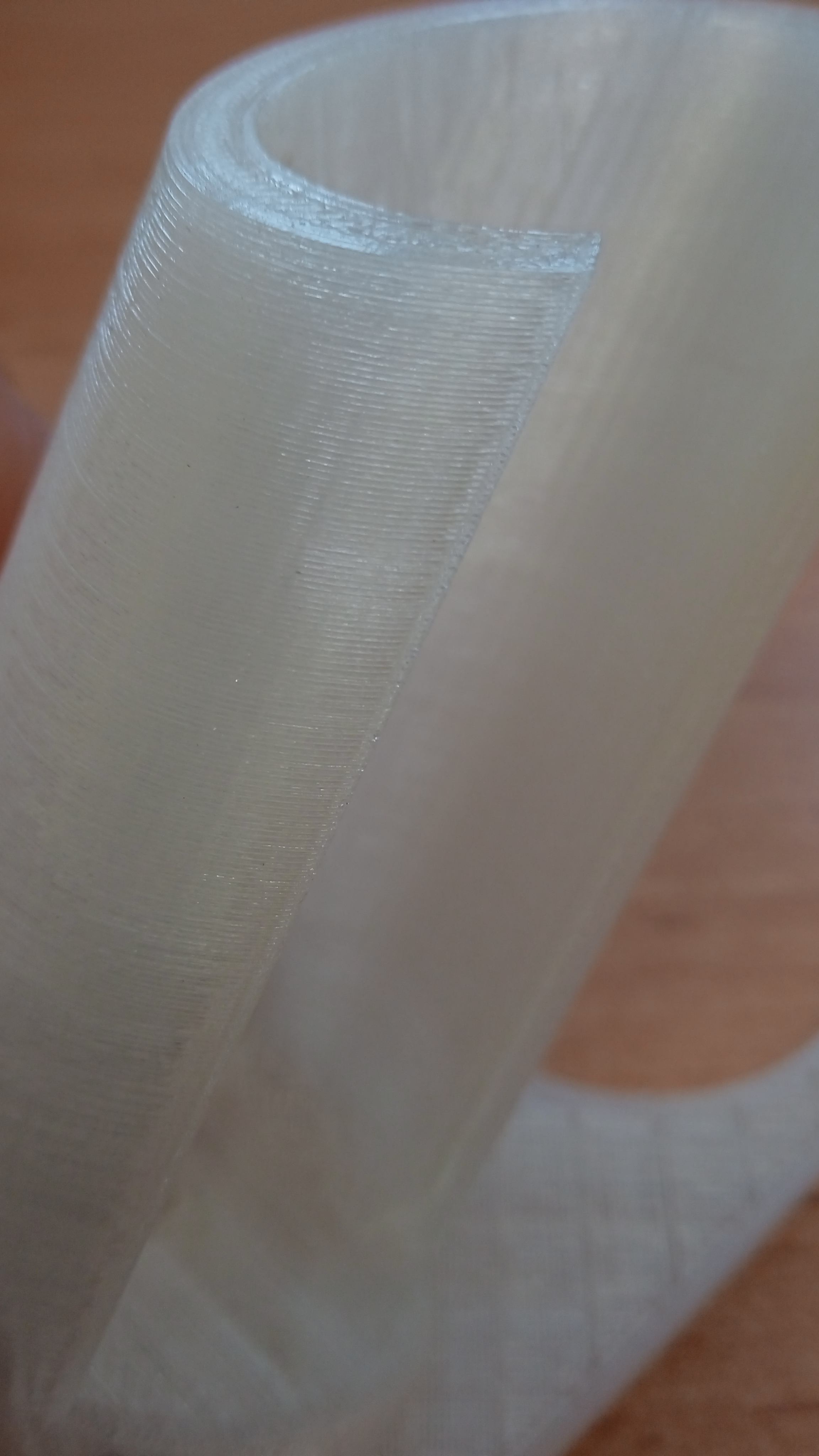

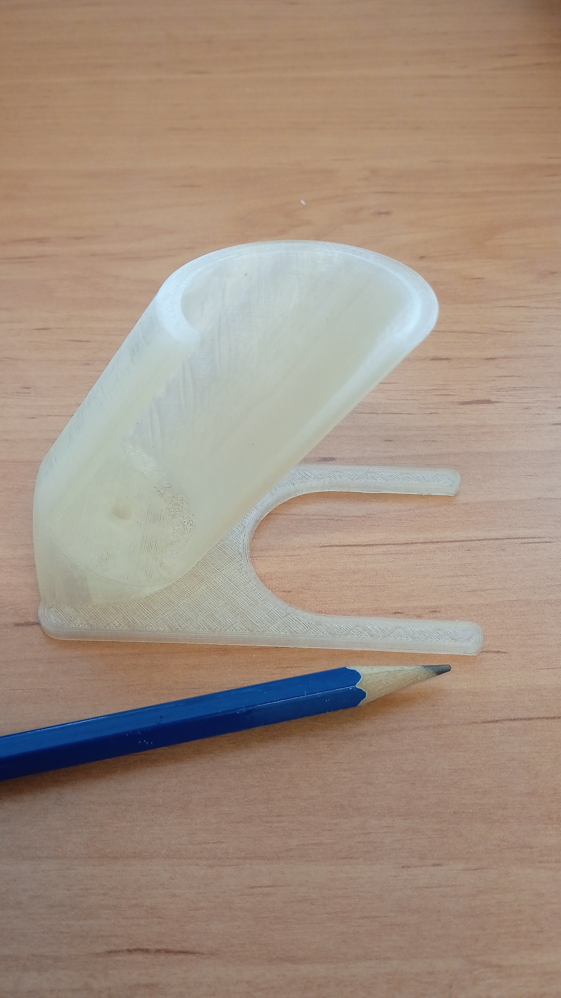

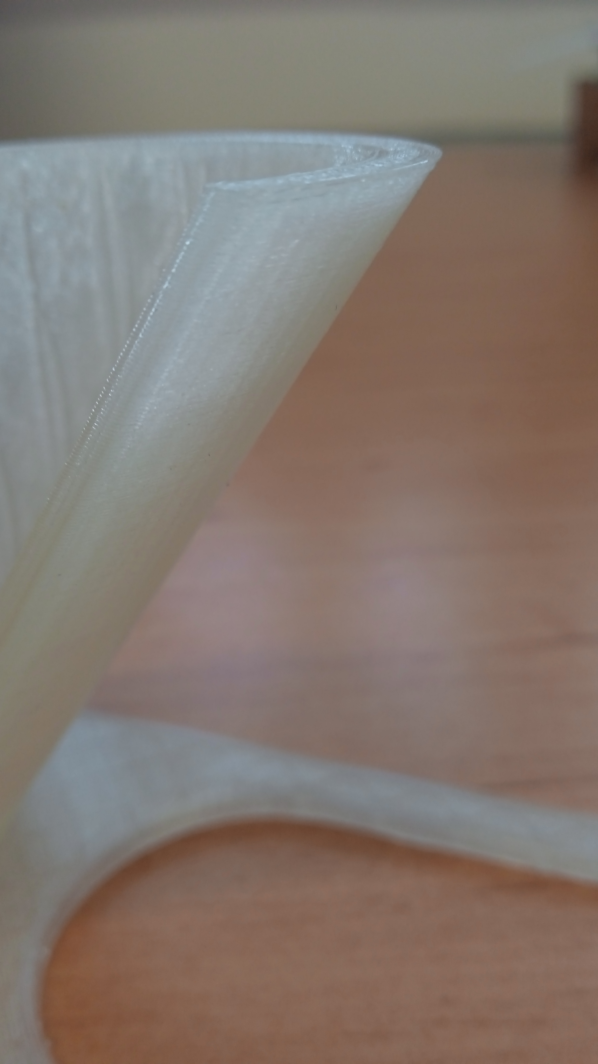

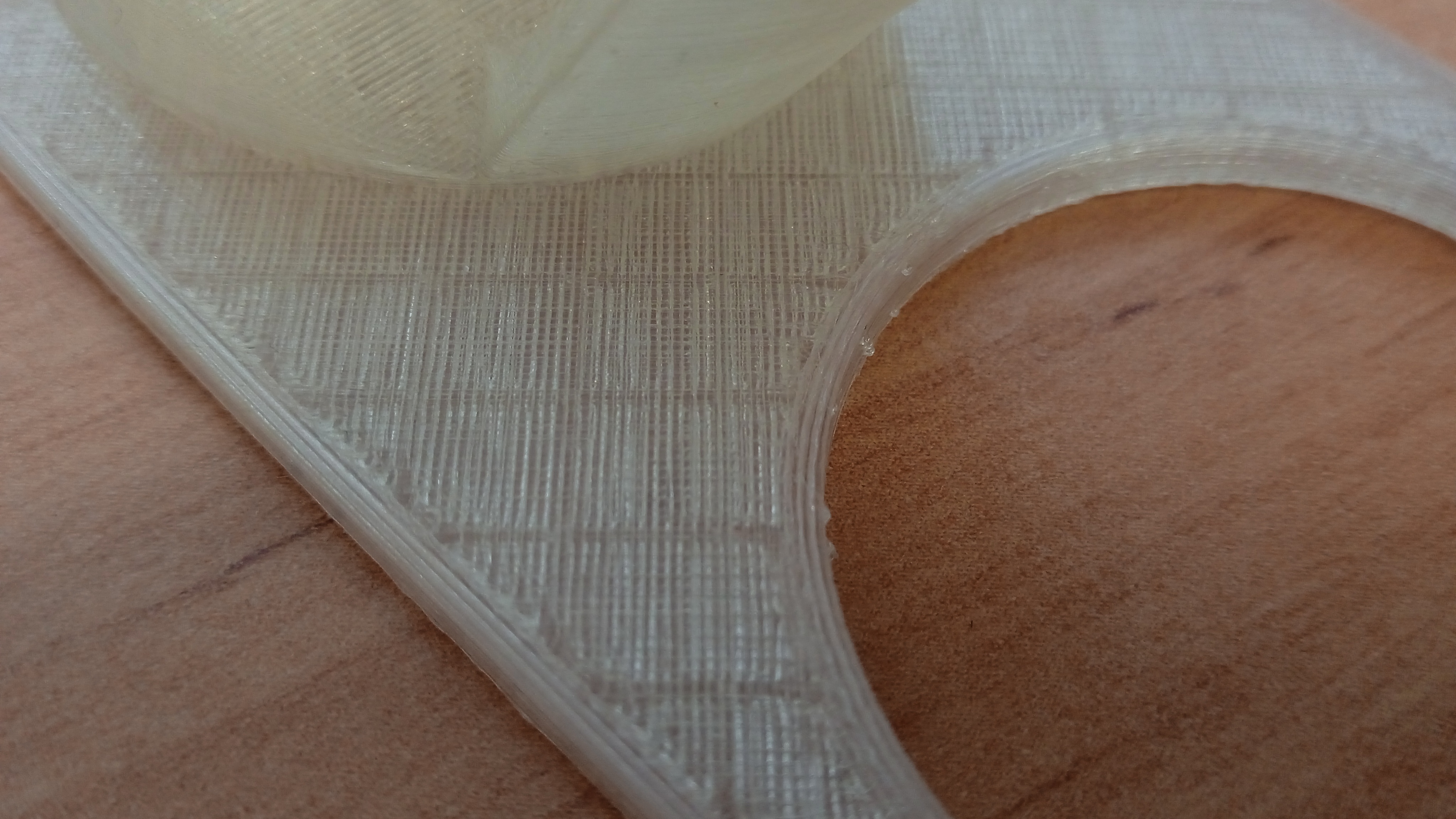

Ender 3 pro, vše původní, jen s BMG extruderem. Průšaslicer s defaultními hodnotami. PLA přírodní Aurapol, který na tiskárně visí od léta :oops: Tisk na sklo s Koresem. Protože jde o ergonomii, tak je sklon tubusu jenom přizdisráčských 35° :lol:
Připrav se, hrajem...
Příspěvky: 5514
5. 10. 2023, 9:07
... já tedy nevím, jsem 3D učen, přesto si dovolím konstatovat, že to co vidím je strašný. K čemu je dobrý tisk v podobne "kvalitě" ? Hraju si s povrchy a tohle co tisknu za sebe beru jako nevyhovující, zkusim 0,15 a uvidíme :-) Přechody jsou, jak tomu nakládám na rychlosti oproti slicer defaultu. + 100 + 150 +200 procent.
Příspěvky: 9633
5. 10. 2023, 10:57
Měl bys ukázku něčeho, co za strašné nepovažuješ? Mám pocit, že máš možná trochu nerealistická očekávání. IMHO nalezení nedokonalosti u 3D tisku je jen otázka dostatečně detailní fotky :) Taky ne každý asi tiskne tak, aby měl co nejdokonalejší povrch, můžeš mít jiné priority (zejména asi rychlost při pro daný účel dostatečné kvalitě povrchu). Stejně, jako u každé jiné strojařiny (u svařované konstrukce stolu pod pilu budeš mít taky jiné nároky na povrch a přesnost než u hřídele do precizního vřetena frézky).

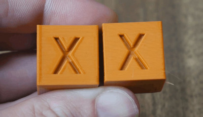

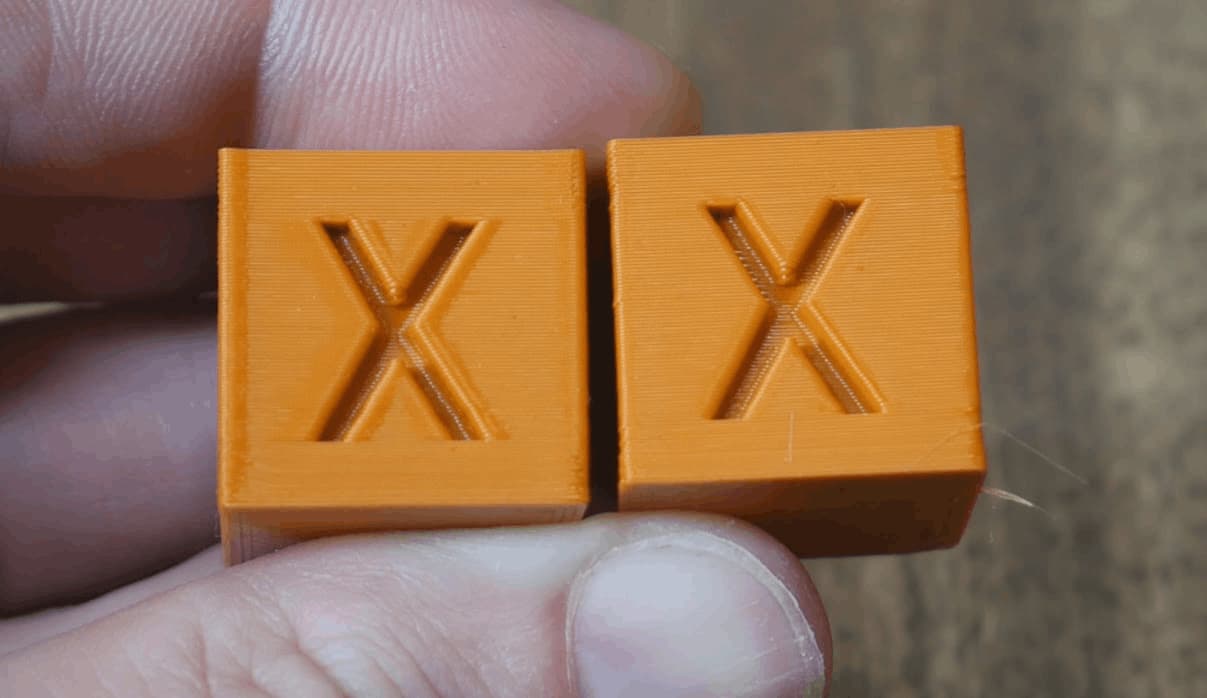

Ja mam podobna meritka
Vetsina lidi se spokoji s tim ze vyleze neco co ma odpovidajici tvar a ze povrch neni ok, ze to delaminuje tak to neresi.
stažený soubor.jpeg (7.4 KiB) Zobrazeno 3389 x
Příspěvky: 9633
5. 10. 2023, 1:05
Aha. Toto na fotkách od Mr. MR nevidím. Jen u první vrstvy vidím pár drobných kazů (kvůli kterým bych to znovu netiskl :)).

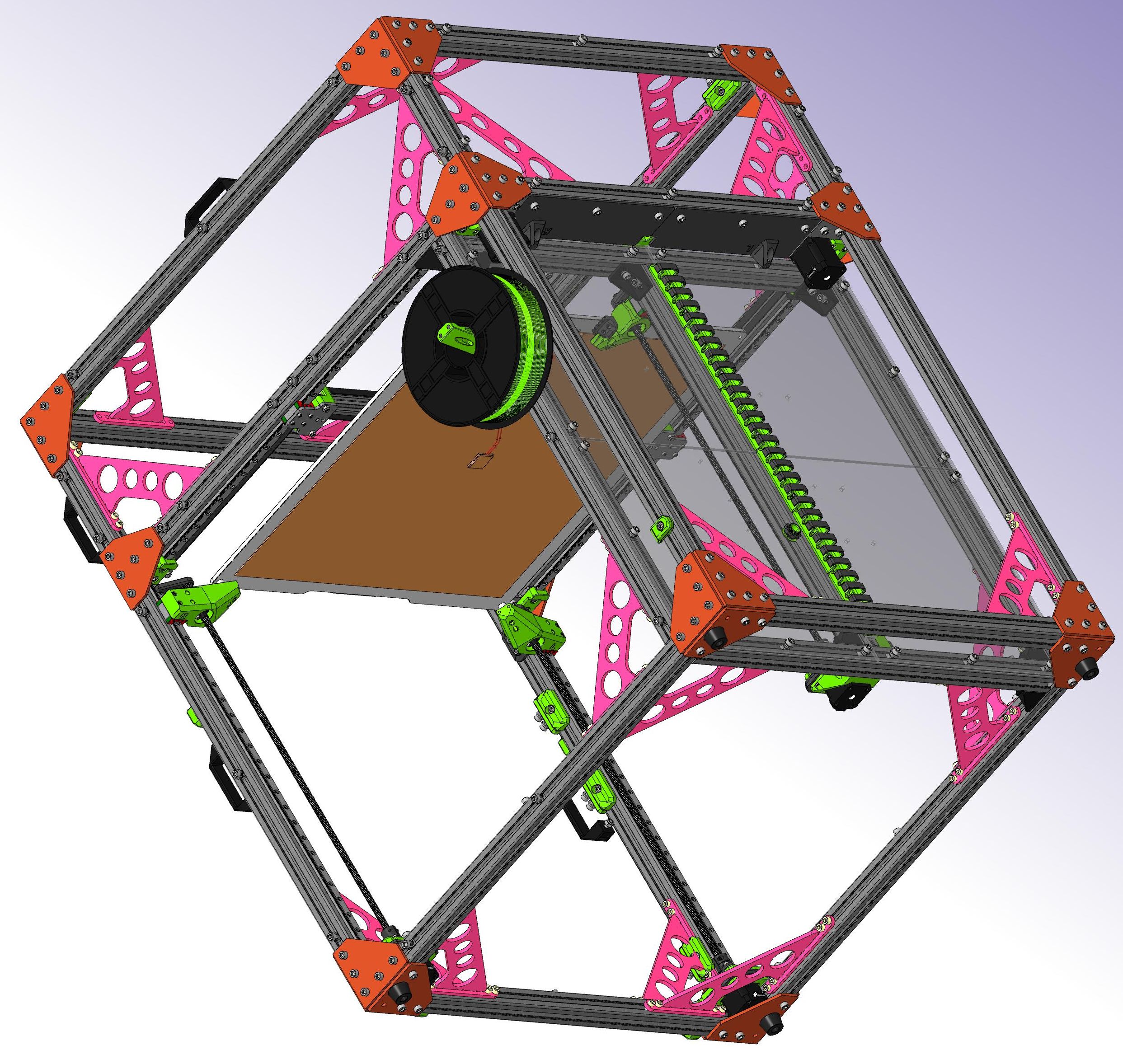

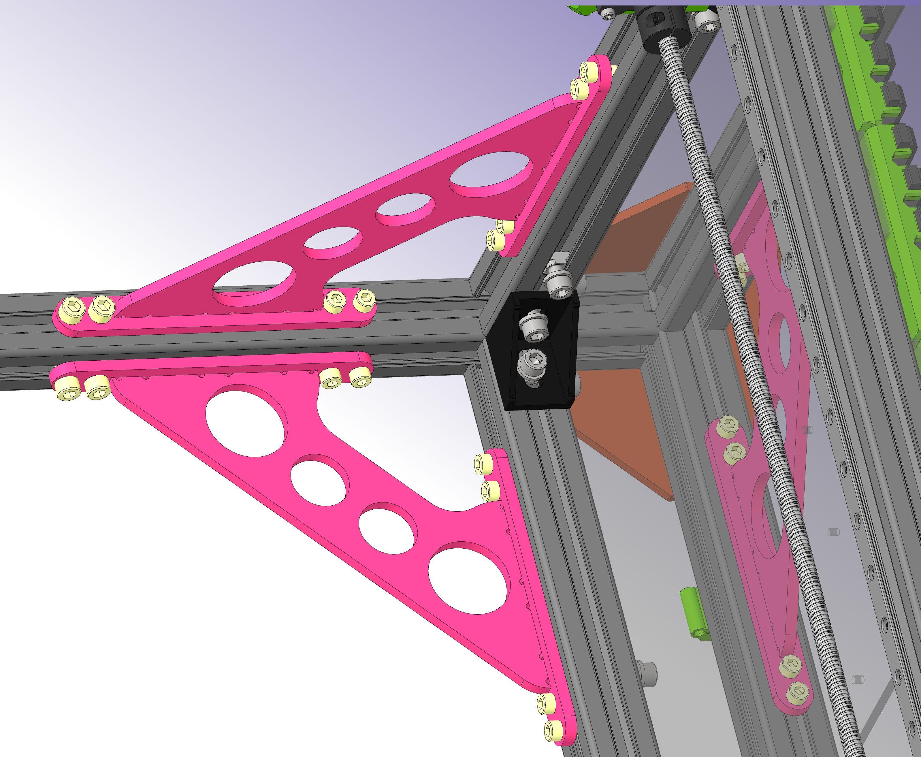

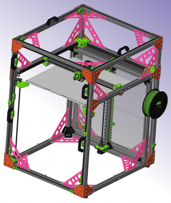

Příspěvky: 748
Bydliště: vysočina
6. 10. 2023, 12:37

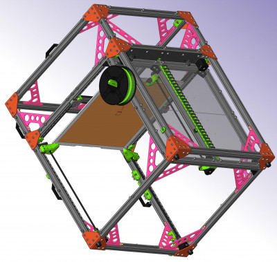

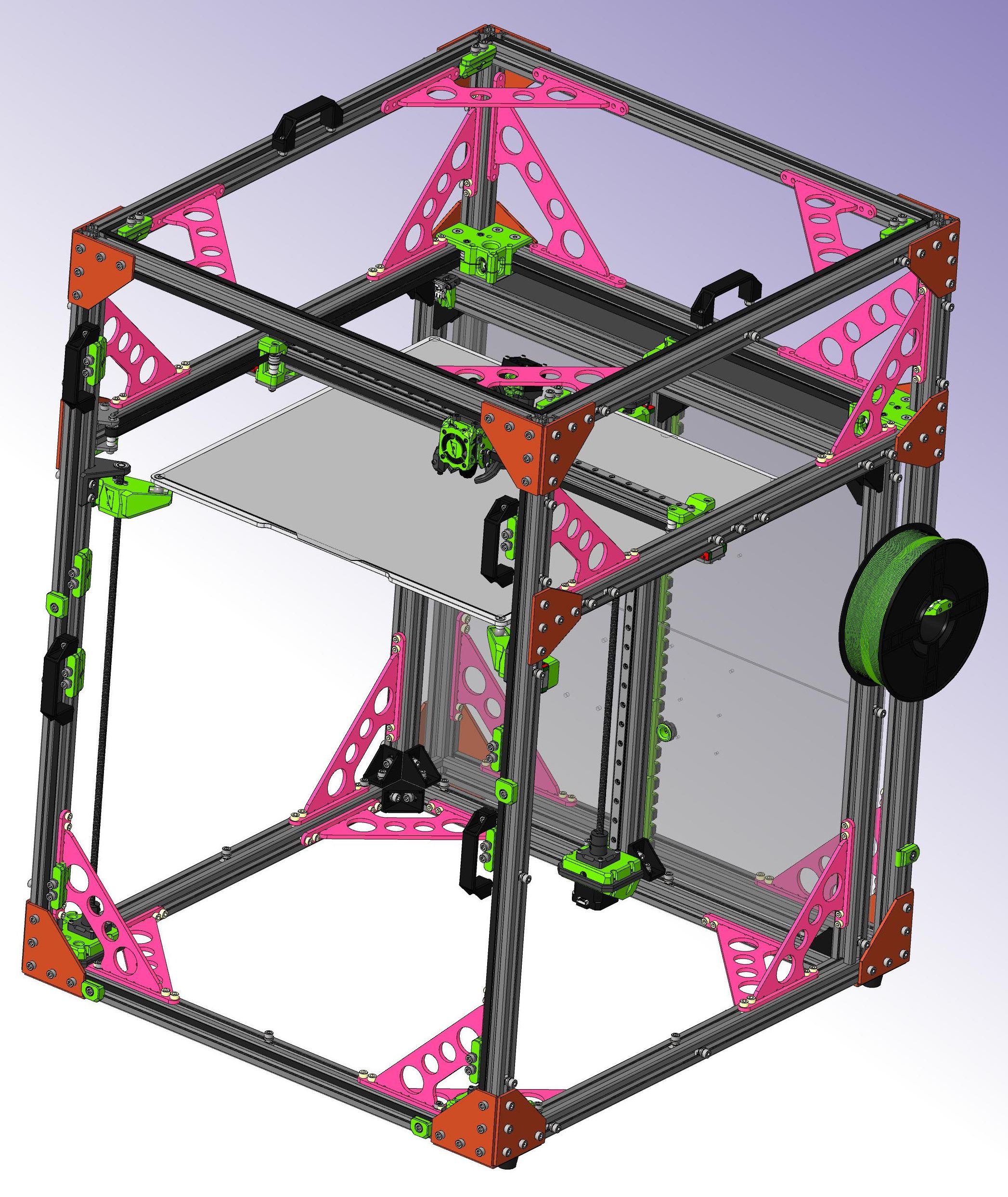

také tam přidávám pár výztuh (cca 12kg ocele navíc)
r4cv
Příspěvky: 2943
Bydliště: Topoľčany
6. 10. 2023, 2:05
čo sleduješ pridaním tých ružových výstuh?
máš tam čierne trojuholníky vo vnútri a zvonku oranžové platničky. ak sa ti to zdá slabé, tak použi tie oranžové platničky väčšie.
inak na kolmé spoje existujú aj originál "spojky", ktoré kolmú plochu rezu pritlačia na rovnú plochu druhého profilu a dosť často to stačí samo o sebe. tým by si mohol vynechať aj tie čierne rohové.
echt
Příspěvky: 748
Bydliště: vysočina
6. 10. 2023, 4:31
r4cv píše: 6. 10. 2023, 2:05 čo sleduješ pridaním tých ružových výstuh?
jde mi o geometrii + tuhost cele konstrukce + o zvednutí hmotnosti
- rohové výztuhy (svařence /výpalky P5/ z úhlované na frézce) se osadí jako první, vnější plechy se následně přitáhnou na z úhlovaný rám
ps. ty titěrné rohové spojky, ani samotné jekly ti geometrii nezaručí
*jen pro představu : když 700mm jeklík bude z čela uříznut křivě jen o 0,02mm. tak na druhém konci jekl uhne o 0,5mm - proto tam dávám velké úhelníky + zároveň to zásadně zpevní celou konstrukci = méně vibrací
*nejdelší jekly tam jsou 960mm
