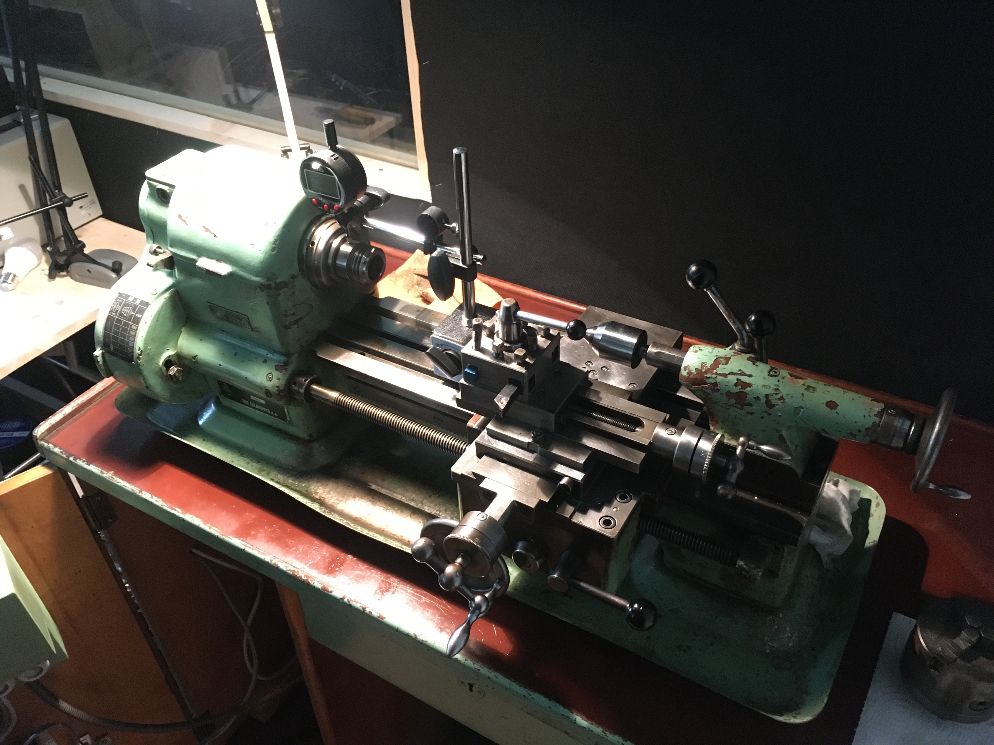

Ako som uz pisal v prvom prispevku - ja vobec neviem sustruzit. Stal som u velkeho sustruhu na priemyslovke a mali sme to asi stvrtroku, pretoze strojarina nebol moj obor/zameranie.
Chcem si to spravit z jednoducheho dovodu, ze ma to bavi a konkretne toto bolo moje zameranie.
Zlozil som to vcera a snazil sa to nastavit. Ked som dal hodinky na vreteno, tak sa stovkovy odchylkomer ani nepohol. Dnes som si pozical tisicinovy a skusim to zmerat pri najpomalsom odvalovani.
Nastavenie lozisk:
- Nahodil som nove reneme, nasponoval.
- Prestrcil som vretenom od strany univerzaly cca 500mm tych a nastavil som volu 0.15mm.
- Pri zadnom lozisku som tuto tyc prestrcil zo strany ozubenych koleciek a rovnako nastavil.
- Volu som zmeral pri solidnom zaaretovani, ak bola vacsia, pritiahol som maticu / matice.
- Vymenil som aj plst v klznom lozisku a rocnako aj v rezervoari na olej. Olej som pouzil J22. Plst som pred zastrcenim vretena rovnako nasal olejom.
Ked som po cca 5 minutach chodu odmeral teplotu, tak predne lozisko malo okolo 35 stupnov a zadne 30.
Je to velky problem, alebo je to normalne?
Mozno sa prehnane bojim, ale mam k tomu jednoducho uctu. Velka vdaka.

Když je to seřízené dobře, tak se to chová následovně - je to na ruku takové lehce teplé (odhad tak 40-45° C) a mašina drží míry a skoro (pokud děláš neraubovací práce) se i na těch největších otáčkách neutahuje. Píchat jde celkem dobře i na 2 upichováku, aniž by to nějak moc kmitalo.
Prostě vůli nastavíš tak, aby byla co nejmenší ale neutahovalo se to při práci.
Kolik tam pak je přesně stejně nezměříš, protože ty ložiska zvenku rozhodně nejsou žádný zázrak a díry vy vřeteníku to samý - takže je to takový gumový. Pokud ale naměříš pro cca stejnou zatěžující sílu zcela rozdílné hodnoty vertikálně a horizontálně, (tahat a měřit nahoru a dolu a pak k sobě a od sebe) tak jsou ty ložiska už vyběhlý - protože řezné síly a řemen to časem (zejména když se to nemaže) vyběhnou - zešišatí. Pak podle toho jak je to moc - buď udělat nový futra a nebo je na trn a barvu doškrabat - a to je opruz.
Tyčka na níž budeš měřit a tahat stačí cokoli slušného, dlouhého tak půl metru - a je dobré, když to vleze do díry (v kleštině a nebo univerzálce).
Nedělal bych z toho žádnou zásadní vědu.

MarosD: nespletl jsi se o nulu u té vůle? 0,15mm u kluzných ložisek je opravdu hodně, mělo by to být 0,02mm. Teplotu ložisek (hlavně předního) taky určuje seřízení axiální vůle vřetena. Osobně jsem místo oleje OL-J22 používal o řadu řidší OL-J10, protože se do ložisek lépe dostával a jejich teplota byla konstantní.
Taky je potřeba brát v úvahu, že u těhle strojků se vřeteno neotáčí pořád, protože tam bývají při práci prodlevy (měření, výměna obrobku, nástrojů atd.) a ložiska mají možnost se trochu ochladit. Ložiska by měla být na dotyk teplá ale nepálit. I po ohřátí se musí vřeteno lehoučce otáčet.

Ano, velmi sa za to ospravedlnujem, vypadla mi tam jedna nula. Je to 0.015mmRadek335 píše: ↑28. 8. 2023, 12:08 MarosD: nespletl jsi se o nulu u té vůle? 0,15mm u kluzných ložisek je opravdu hodně, mělo by to být 0,02mm. Teplotu ložisek (hlavně předního) taky určuje seřízení axiální vůle vřetena. Osobně jsem místo oleje OL-J22 používal o řadu řidší OL-J10, protože se do ložisek lépe dostával a jejich teplota byla konstantní.
Axialnu volu dom nastavil na 0.1mm (medzi loziskom a medzikruzim, co je medzi remenicou a loziskom). Mna len trosku vystrasilo to, ze predne lozisko je teplejsie (o tych par stupnov), k comu moze prispievat aj to pripadne axialne trenie... ale naozaj som tam tu 0.1mm nechach a aj ked za vreteno v axialnom smere zasmykam, tak spravi cvak-cvak.
Otacanie vretena je po tych 5 minutach a spominanom zahriati volne. Tak snad je to nastavene fajn! Pripadne trosku pritiahnem to zadne, nech sa hreju rovnako

přední ložisko musí logicky topit víc - protože má jednak větší průměr (tj. generuje větší ztrátové teplo), ale hlavně je taky důležitý, kde máš řemen na který řemenici - viz poloha řemenice na vřetenu).
Proto je mj. taky řemenice otočená tak jak je - aby na zařazený vyšší otáčky - tj. menší průměr řemenice řemen tahal předepnutím vic do zadního ložiska (jakoby náhon vzadu - u zadního ložiska) - tj síla (tj. i vznikající teplo) do předního ložiska bylo co nejmenší (menší).
Proto taky mj. není stejný, jestli při stejných otáčkách na vřetenu používáš malou a nebo velkou a nebo střední průměr řemenice na vřetenu - viz poměry (rozklad sil) od momentu řezných sil, tahu řemene směrem dolu (napnutí) a rozkladu do těch dvou "ramen" - do předního ložiska a zadního ložiska a pak to "doženeš" měničem.
Pro začátek ale stačí si uvědomit, že velké otáčky musí být z prostřední a nebo malé řemenice a že pro tuto kombinaci to logicky bude vždy vpředu topit víc.

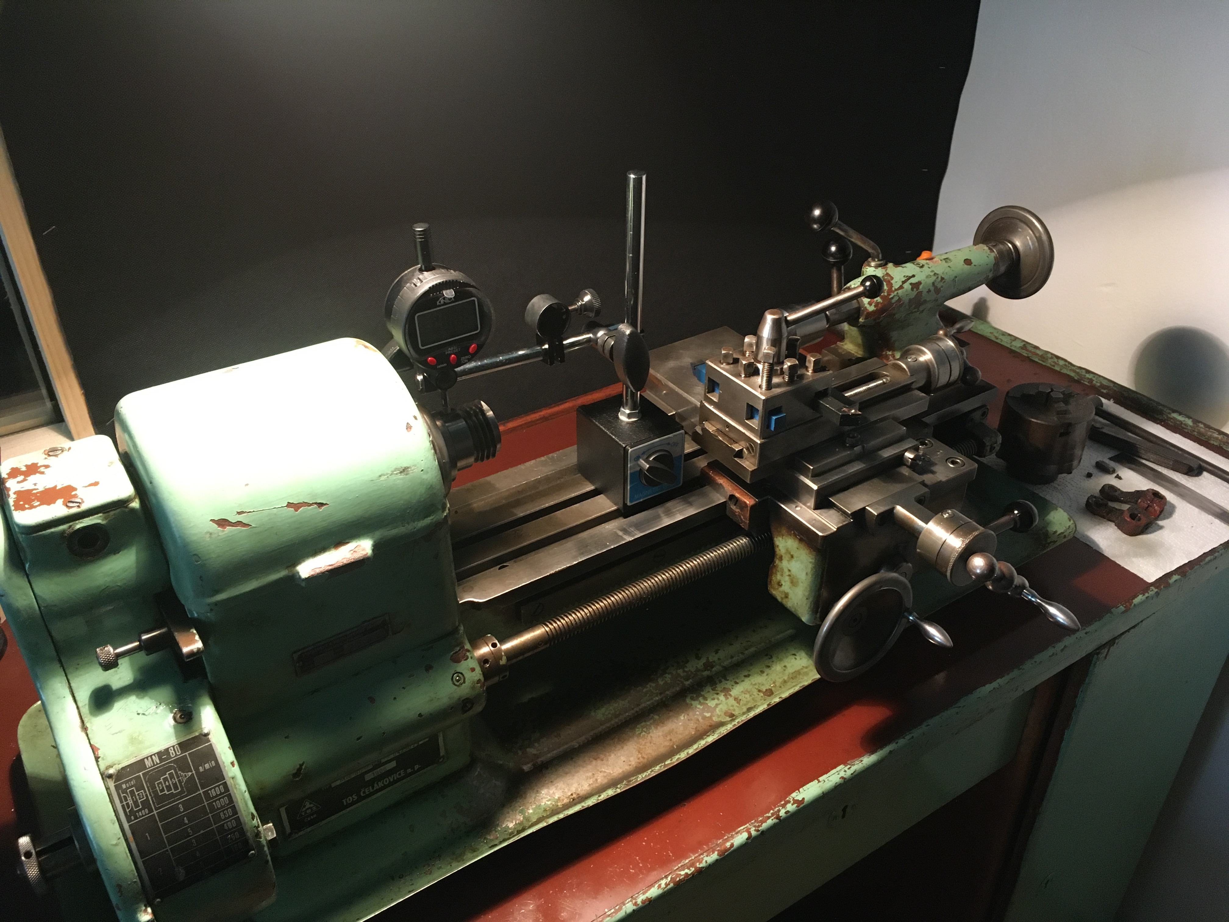

Jinak (protože mi to nějak nedalo) tak jsem vzal tisícinový hodinky a došel změřit kolik že přesně tam mám tu vůli.
Mašina je stará tak odhadem 70
Vřeteno bylo víc než (když jsem to dával dohromady) pěkný, futra jsou původní, akorát jsem je (když jsem to dával dohromady tak před 7 lety) tak nějak jako trochu doškrabal a hlavně seřídil.
Na předním ložisku - vodorovně je nějakých 0.008, svisle tak jedenapůl stovky (je to prostě už vyjetý od řemene a řezných sil) .
Taháno rukou (rozumně) za cca 30cm tyčku průměr 12mm, upnutý v kleštině pr. 12, vůle měřená na průměru centráže pro sklíčidlo. Teplota při měření stojící mašina (neohřátá) - tj. nějakých 24°co je teď na dílně.
Ja to mam velmi podobne. Vo vodorovnom smere cca 0.012mm a v horizontalnom 0.015. Chcelo by to aj tahomer, nech viem korektne zopakovat silu, ale mam len 100g
Vyzera to, ze to je velmi dobra masinka a prikladam aj video hadzania na vretene a nejake fotky. Tu kabelaz este dokoncim, len potrebujem este pockat na ten “moj vymysel”. Rovnako, ked sa mi osvedci, tak jej dam nove saty, nech nie je taka otlcena. Zasluzi si!
