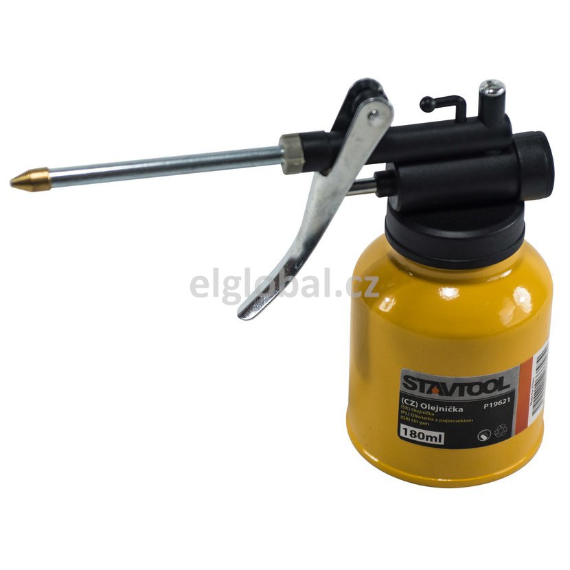

Na olej nepouzivam mazací lis ale tlakovou olejničku, jen jsem jí trochu zkrátil hrot a upravil
Takovouhle

a proč nepoužíváš mazací lis přímo na ty mazničky co tam jsou ? Tímhle to nikam nedostaneš

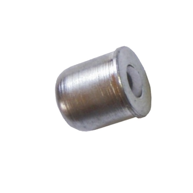

No protože jsou tam jen mazací zátky, ne mazničky a lis mám s pohyblivým šlauchem a nejsem chobotnice :lol: Na ostatní mazničky ho cvaknu, utáhnu a pohoda :)

Z mé zkušenosti má ta olejnička co postoval Charon omezený tlak, který nedostane olej všude. Ten lis z odkazu to natlačí všude.

no na špičky a ty lisovací musí být lis přímo na olej/těsný https://www.prumex.cz/mazaci-lis-pritla ... sxEALw_wcB
tyhle mám a nic do viskozity 10 z toho neteče, spinol jsem nezkoušel, tím nikde nemažu :D

Tu mám také. Domníval jsem se, že to musí být něco více tlakové. Díky.

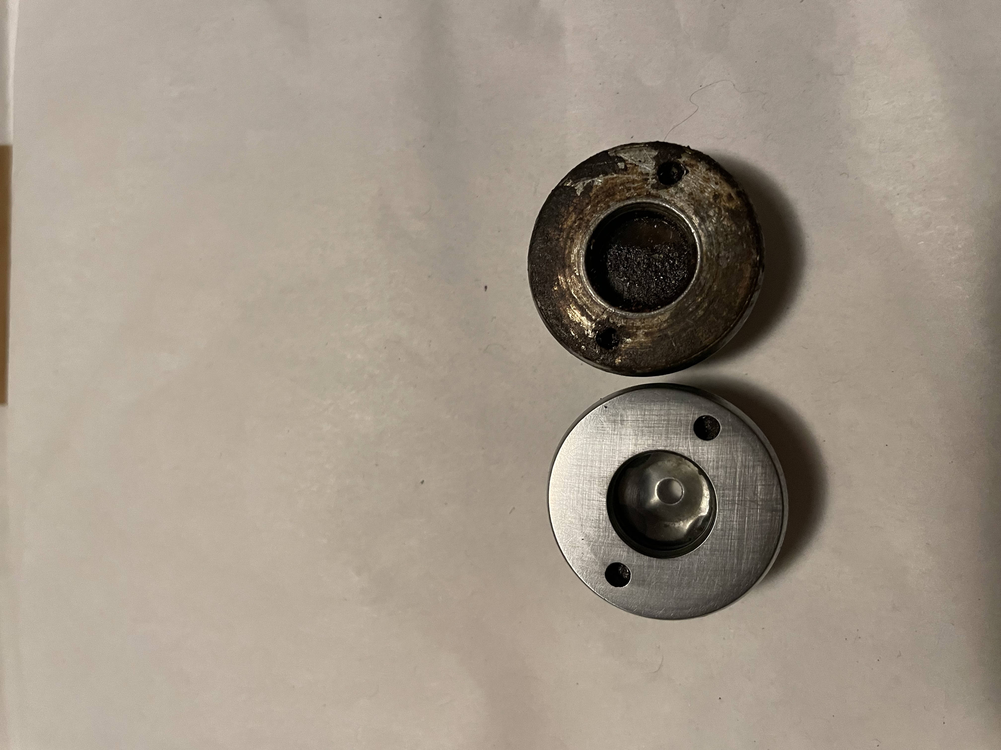

Nevíte někdo specifikaci olejoznaků na FN20? Změřil jsem průměr 34mm, ale zatím jsem nenašel odpovídající olejoznak. Bohužel v eshopech není dostatek údajů ani výkresy, podle kterých by se to nechalo poznat.

Tuším že tam jsou s jemným závitem M24x1.
edit: jestli je máš jen zajetelený, tak ty kovový jdou pěkně vyčistit a jsou jako nové.

Bohužel je tam celoplastový a není přes něj vidět absolutně nic. Pokud říkáš, že je tam M24, tak by to odpovídalo olejoznakům o průměru 30. Naměřil jsem z venku otvor D=34, to by asi mohlo odpovídat. Asi to nejdřív vypustím, vyšroubuji a uvidím.

jj, M24 tam je určitě a jestli si dobře pamatuji tak na mé frézce je jemný závit stoupání 1mm. Ale dělájí se i s běžným stoupáním 1.5mm. Velikostně budou oba stejné, oměřil bych ten závit pro jistotu měrkou.
