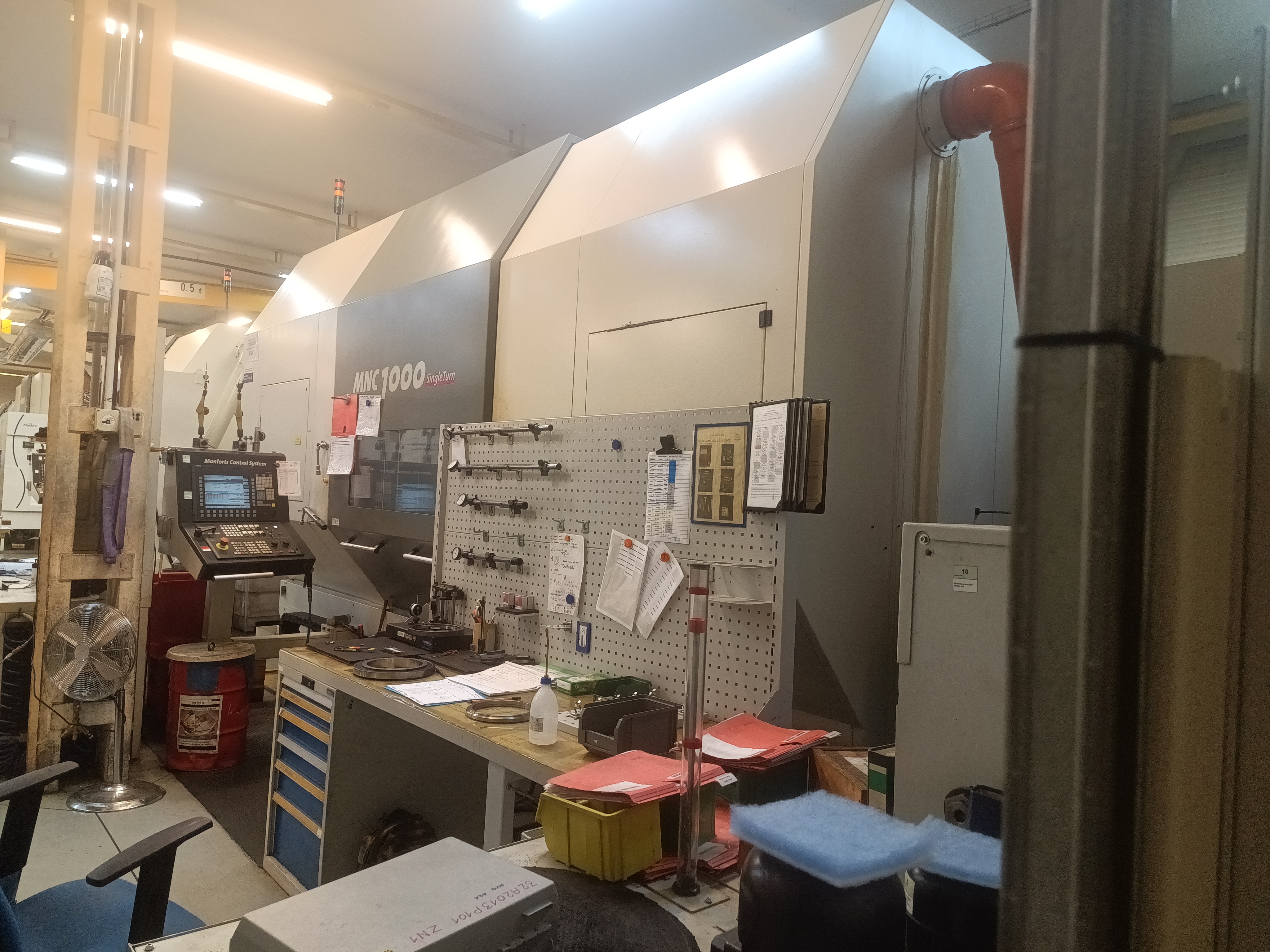

Můžeš třeba vyfotit vnitřek tý mašiny co na ní děláš (klidně bez obrobku jestli je to tajný)?
tebo ten nůž s destičkou s radiusem 1 mm?

Jen pro představu a aby bylo jasno že vám nelžu. Tohle je (nebo bylo) moje pracoviště.
Foceno tak měsíc zpátky.
Jestli chcete důkaz o té předchozí firmě, nemám. Protože jsem si nikdy nemyslel, že to budu muset ukazovat na netu kvůli někomu kdo si myslí že AI by byla tak dobrá aby se tady dlouze bavila s lidmi o konkrétních strojích.
Zkuste si někdy zapnout chatGPT pokud nevěříte. Myslím, že vás to rychle vyvede z omylu.

Vnitřek mašiny bohužel nevyfotím, jelikož jsem teď na EDM místo soustruhu (Drátořez pokud chcete), s tím, že ty soustruhy jede někdo jinej a dovnitř se nedostanu, natož to vyfotit bez toho aby někdo nadával.
