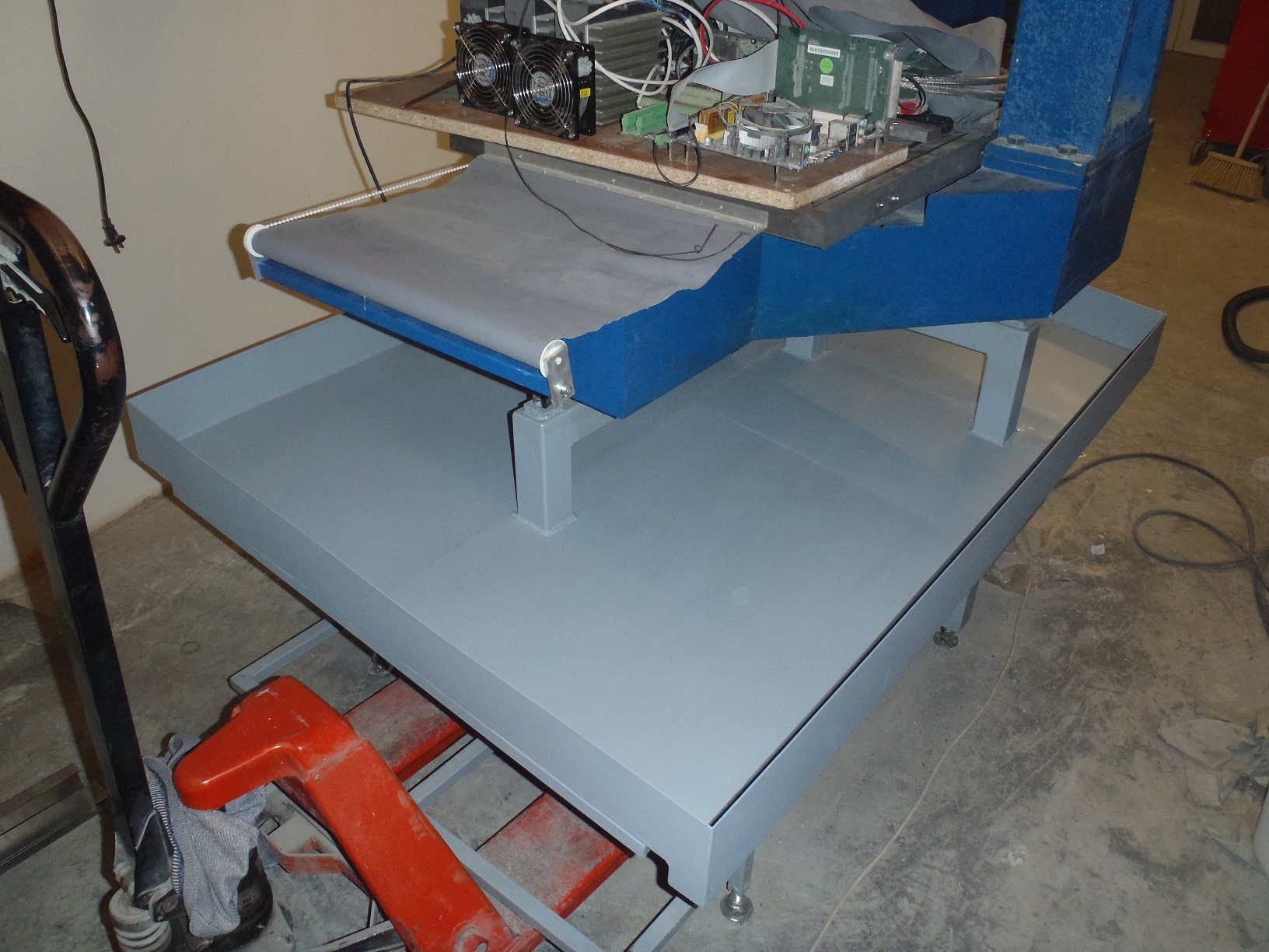

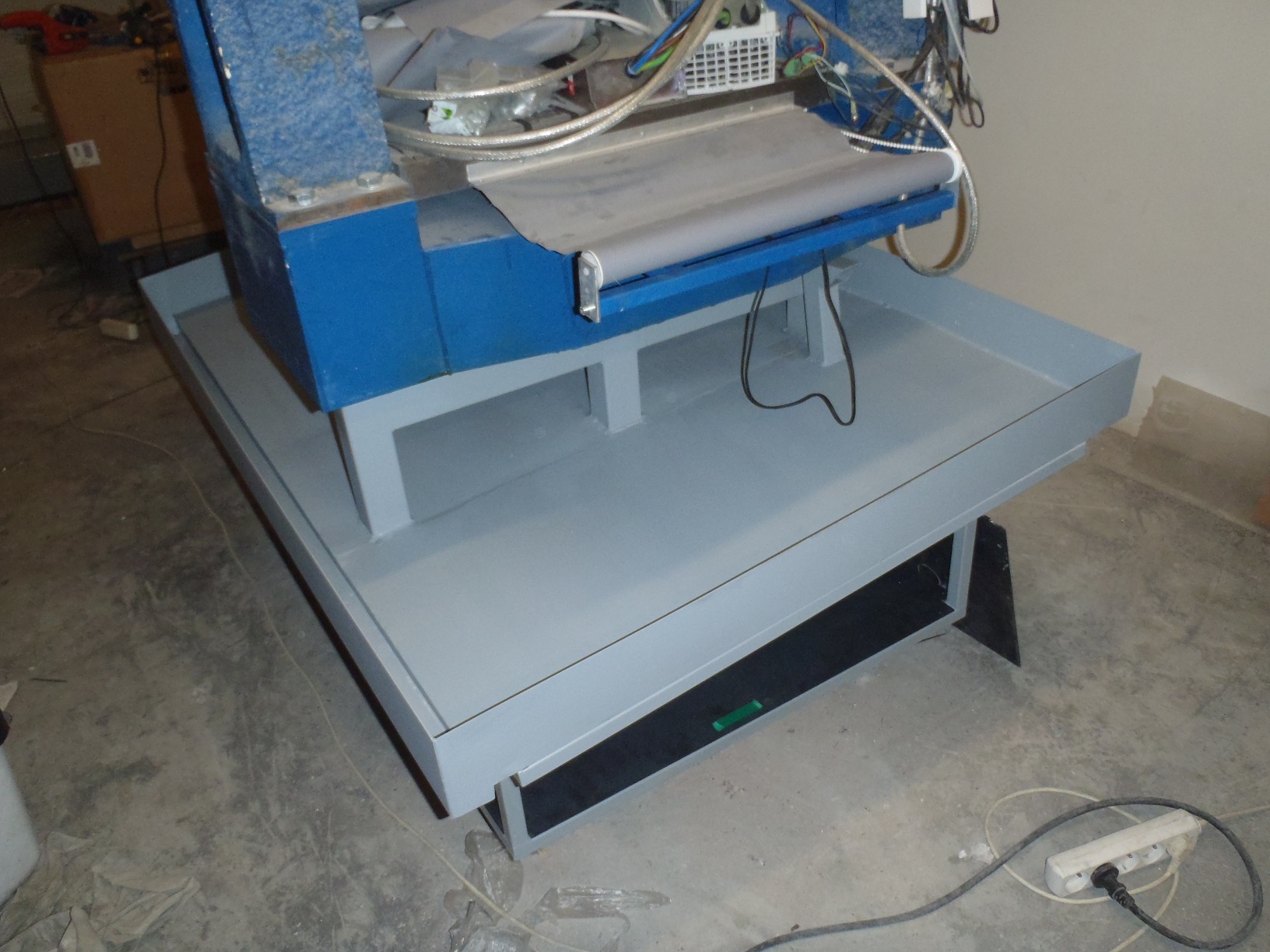

dnes jsem dokoncil krytovaní osy X
http://youtu.be/Pmnw0CNYOCg" onclick="window.open(this.href);return false;
http://youtu.be/JWGCRMkljBk" onclick="window.open(this.href);return false;

ja bych tu roletu dal širší aby tak 1 cm čouhala zboku a překryt to uhelníkem.podle mne se ti tam zboku dostane bordel. jinak pěkny. :wink: dobrý napad.

Pod roletou na krajich budou uhelnicky aby se zamezilo prisubu bordelu z boku.

Chtělo by to nějaký kartáček na tu roletu X, aby se špony stírali a nelisovali v té roletě. Jinak moc pěkná frézka, klobouk dolů.

Z kartacku mam strach aby neprodreli pogumovanou latku. Spíš jsem premyslel nad sterkou umistenoucca 0,5mm nad latkou.

myslím že se ti to stejně časem prodře. je to prostě měký plast.. pouvažuj nad tím plechem. 0,1mm ono se to zdá tenke 0,1mm ale je to dost a mohl bys tam pak dal stirak a je to. prodava to borec na aukru. kdyš mu brnkneš ustřihne ti jaký chceš. ja chci taky dělat ty rolety. pokud maš doma měrky tak koukni na tu 0,jedničku. ja to použivam jako podložky když něco šteluju. pas se krasně smota...
http://aukro.cz/planzeta-ocelovy-pas-0- ... 73988.html" onclick="window.open(this.href);return false;
vtom inzeratu ma jenom něco. posledně měl vystavený i 0,5m široky. pokud si to dobře pamatuju :)
jinak taky chválim libí se mi to.

zrovna mi odepsal:
zdravím.
potřeboval bych pás o tloušťce cca 0,1mm široký 50cm
ptám se zatím orientačně. potřebuji udělat něco jako kovovou roletu. jaké nejvědší šiřky pásů nabizíte ?
stačí nějaká nejlevnější a aby se to dalo dobře srolovat.
děkuji za případnou nabídku
Dobrý den, planžety máme provedení nerez a kalené. Cena rozměru 0,1x500x1000mm v provedení nerez by byla 1300,- Kč bez DPH a v provedení standart 500,- Kč bez DPH.
S pozdravem Igor Večeřa
ta obyč za 500 bez daně je supr cena..
čekal jsem vic.
vysledek si pak představuju nějak takhle
http://www.hestego.cz/krytovani-stroju/roletove-kryty/" onclick="window.open(this.href);return false;
