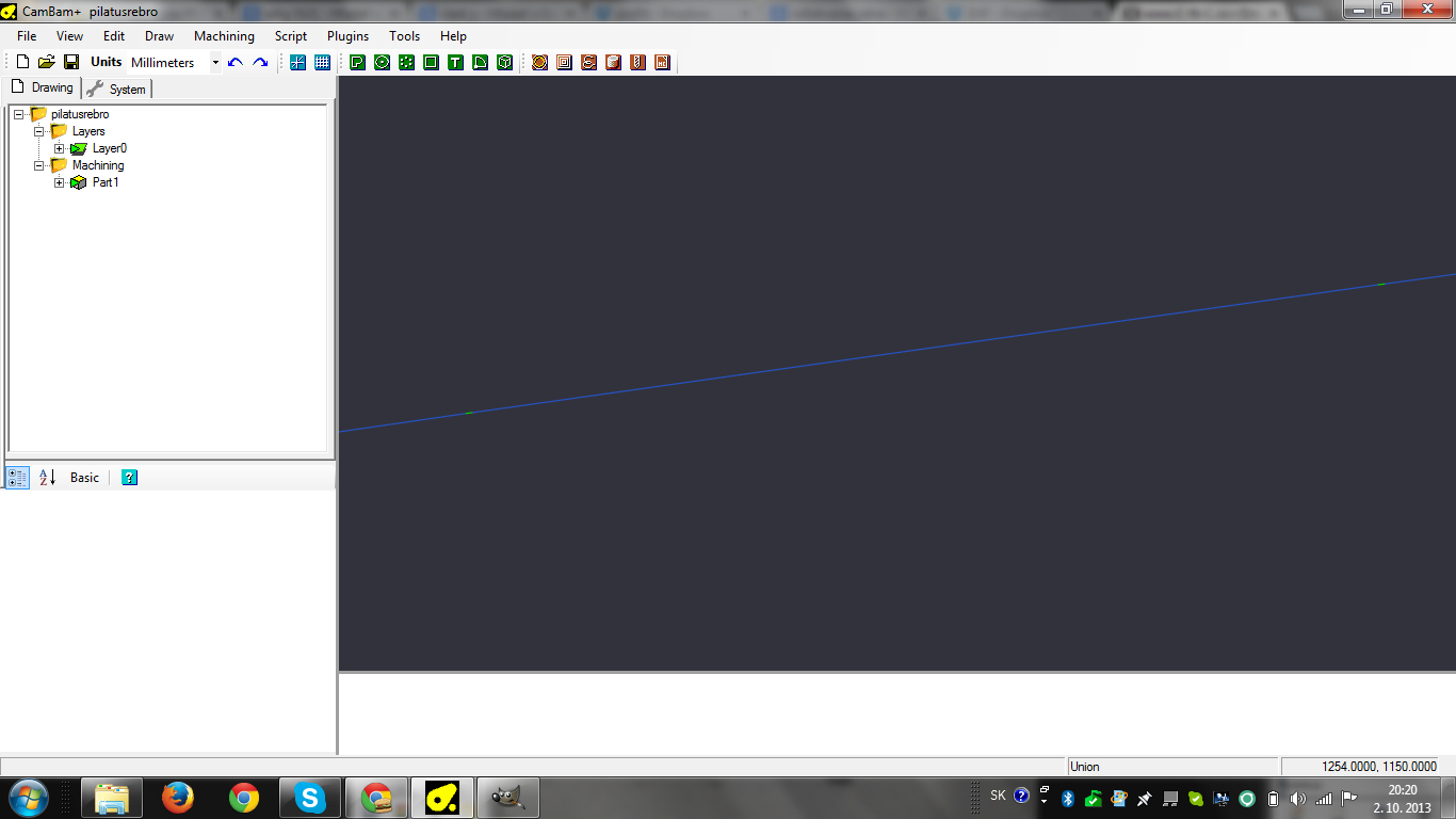

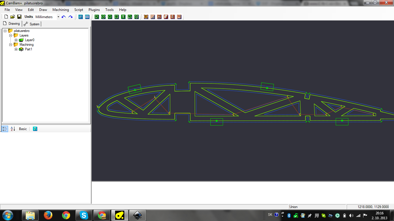

Ahojte, mal by som tiez otázku pre používateľov CamBamu, potrebujem frézovať rebrá na krídlo lietadla. Bude ich asi 30. Pri tvorbe drahy sa po obvode strieda modra draha so zelenou bodkou. Pri chode programu potom freza v tychto bodoch kde sa strieda zelena draha s modrou neprijemne seka (zastavuje a rozbieha). Dá sa to nejakým spôsobom optimalizovať? Skúšal som optimalizáciu oblúku ale nazachoval sa mi tvar rebra.
Náhlad rebra
Náhlad rebra
Detail dráhy vonkajšieho obrysu
AcemanLB
Příspěvky: 561
Registrován: 11. 11. 2008, 8:53
Bydliště: Liberec
Příspěvek 2. 10. 2013, 9:43
Nemáš tam křivku přerušenou? Zkus označit vše a spojit.

Příspěvek 18. 6. 2015, 9:54
Ahojte,
už je to sice nějaký pátek co se toto vlákno nepohnulo, ale řeším naprosto stejný problém.
Můj postup je že převádím svg soubor do dxf a ten následně zpracuji v CamBam, ale všechny oblouky mi to rozseká na hromadu krátkých obloučku a mini čar. To je ve výsledku vidět právě na střídání modrých a zelených čar. Nicméně ale nic není rozpojené, tvar je na 100% uzavřený, jen se ve výsledku obrábění skládá z neustálých rozjezdů a zastavování, což se projevuje nepříjemnými vibracemi a nepěkným povrchem. Nevíte někdo prosím jak se toho zbavit?
Kde blb, tam nebezpečno!
bobik
Příspěvky: 4556
Bydliště: Okres Klatovy
Příspěvek 19. 6. 2015, 9:46
No většina CAM systémů ti křivku rozseká na malé usečky. Pak máš v g-kodu samé G1. To trhání je spíše díky špatně odladěnému řídícímu systému stroje. Dej jsem iso kod, co ti to vygenerovalo a uvidíme.
