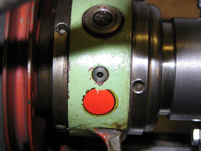

brooklynspeedy
Příspěvky: 49
Registrován: 4. 2. 2009, 10:47
Bydliště: Plzeň
14. 1. 2013, 10:45
NEvíte někdo kde sehnat maznici a jak jí opatrne vyndat viz obr.???
Díky

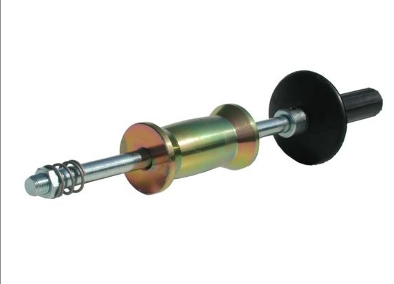

Příspěvky: 7565
14. 1. 2013, 11:41
pokud je cílem vyměnit maznici a nepoškodit litinu, vyřízni do ní závit a vytrhni ji beranidlem - trhacím kladivem
PAKO.ll
Příspěvky: 1419
Bydliště: ŠKVOREC
14. 1. 2013, 2:48
Jak píše testone ,maznice tam je nalisovaná . a kde ? např tady ,sou to sice trychtýřovky http://zbozi.arkov.cz/c/288-maziva-a-ma ... ure&page=5" onclick="window.open(this.href);return false; ale Googl ti něco najde podle tvých představ :)
a tady ještě jsem našel rovné http://www.manver.cz/mazaci-technika/ma ... isovani/cz" onclick="window.open(this.href);return false;

pro představu co je trhákem myšleno. (lepší jsem nevygooglil :mrgreen: )
Kilovolt
Příspěvky: 829
21. 1. 2013, 6:58
Reverzní kladivo - klempíři ho používaj.
