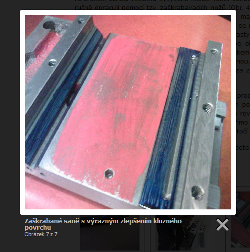

ves178 píše:Barva od Šebestú mi přišla cca za týden, ale musel jsem jim zavolat aby moji objednávku vytáhnul ze spamu. No ale skamarádili jsme se velice rychle, cena s poštou 700kč Těch 150g je celkem slušně velké pudlo, alespon pro mě, pokud ji někde neztratím už to v životě nebudu muset řešit :D
http://www.ebcolor.cz/" onclick="window.open(this.href);return false;
Ten odkaz- moc ich v tej diskusii nechvália. A jak sú toto zaškrabané sane, ja som jeleň :roll:
To je nadrbaná hrubá vrstva farby, ktorá neukáže ani nerovnosti, ani kvalitu zaškrabania. Toto si dať do reklamy. Bóže :lol: :lol:
Já se obávám, že z fotky vrstvu nepoznáš ;-)
Evidentně tohle jsou saně od číňana - tady by mne zajímal spíš nástroj kterým se tyhle prckové zaškrabávají (myslím tím úzké plochy na malých rybinách)

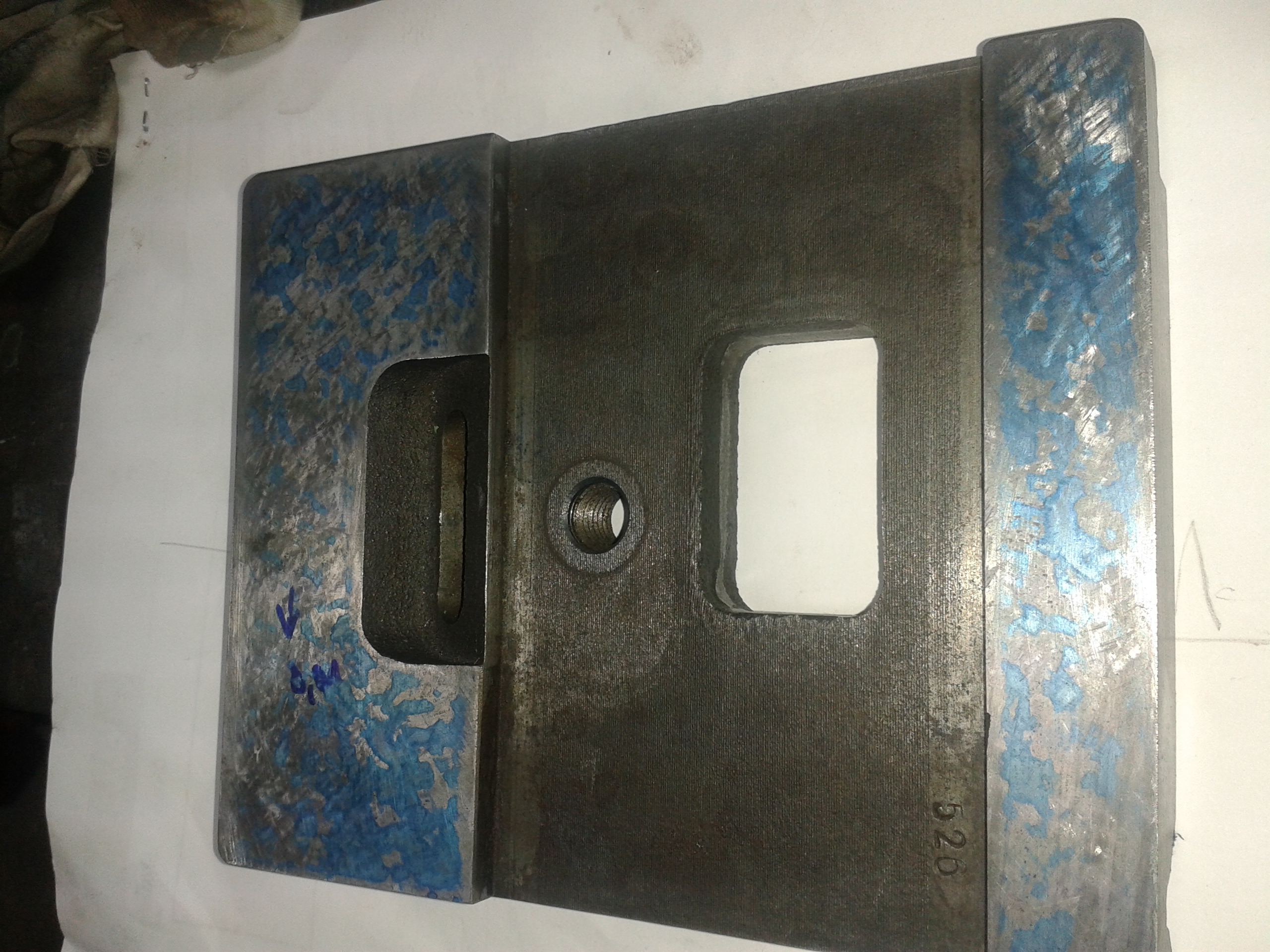

28. 6. 2018, 4:54
S Šebestovic barvou to vypadá nějak takhle.
WEILER LZ280, FNA22
