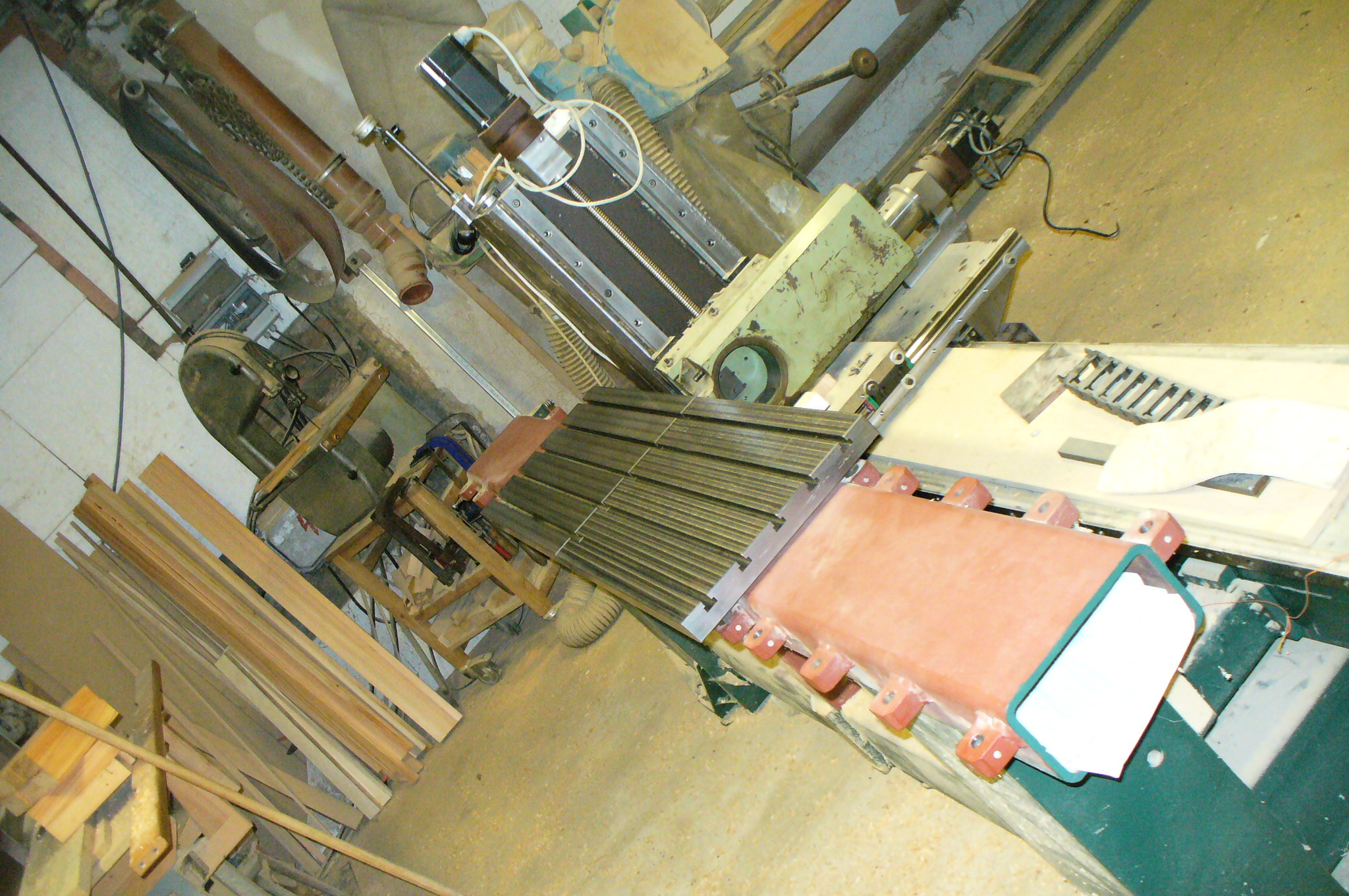

Kolik se to prohlo? Víš, že ani nevim, ale moc to nebylo, typuju tak 0,3 -0,4mm . Co nejdřív budu frézovat další tak, tak to změřim. :D

čo sa prehlo?
najprv frezujes T-drazky a potom zrovnas vrch nie?
T-drazky to zosilnia v jednom smere

muros píše:čo sa prehlo?
Nejdřív jsem udělal drážky, trochu se to pro do lavoru, poté jsem frézoval povrch.

Já měl slabší desku, po vyfrézování T-drážek se prohla do oblouku o 0,7mm. To víš, každý materiál má v sobě nějaké pnutí a další do něj vneseš obráběním.

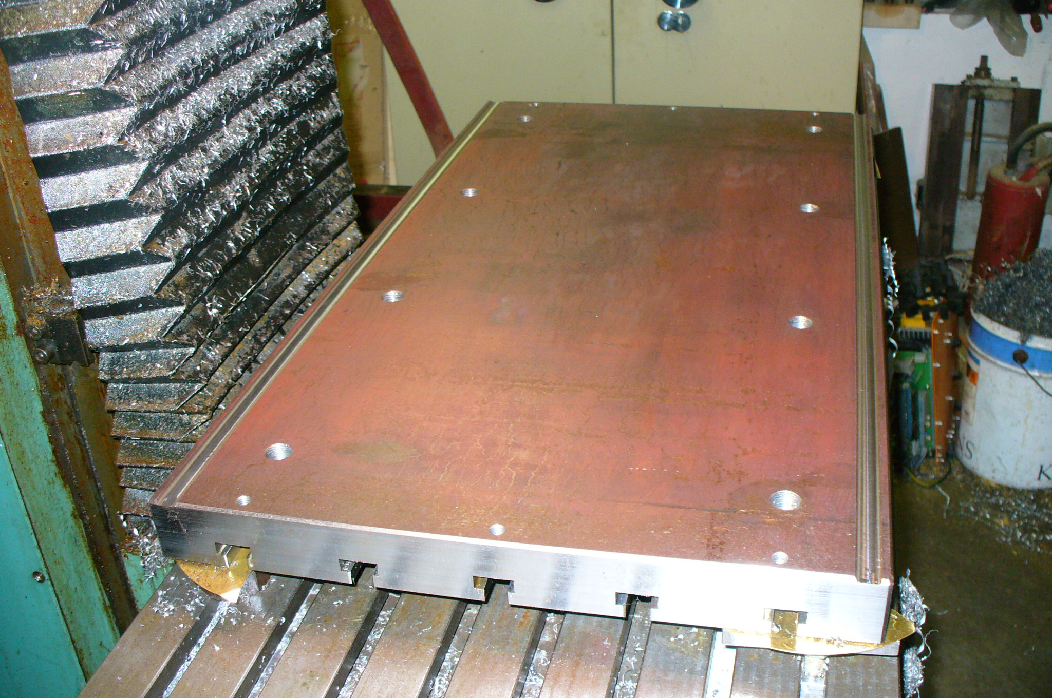

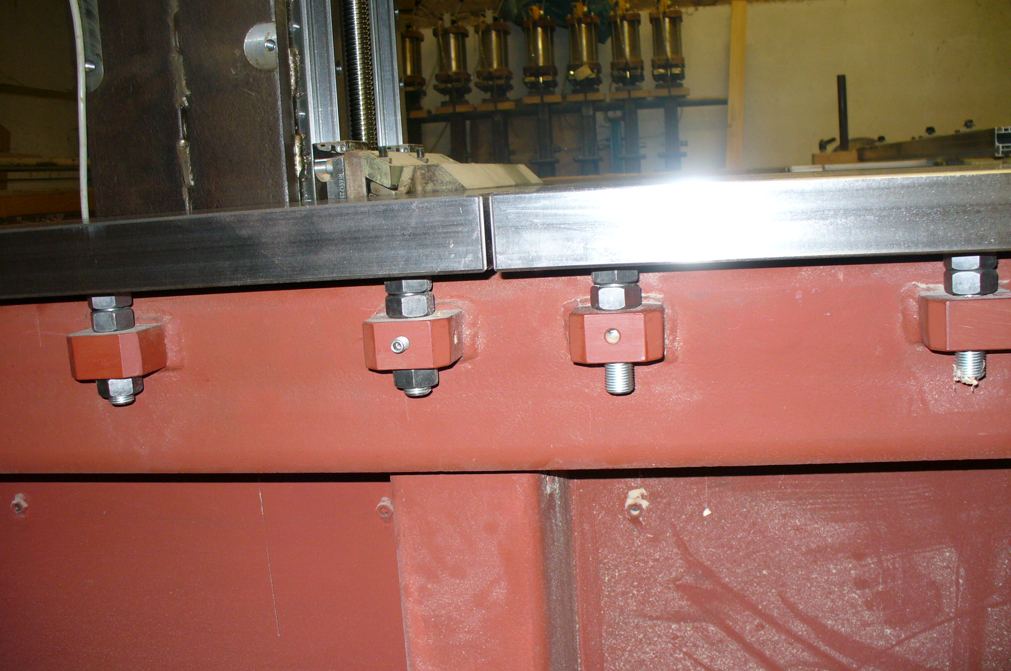

Druhý stůl hotový, pohled ze spoda.

Plotna se po vyfrézování t drážky prohla o asi 0,15mm ,víc to nebylo.

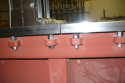

Připevnění stolu k rámu je 8ks 16*1,5 pevnostníma závit. tyč.

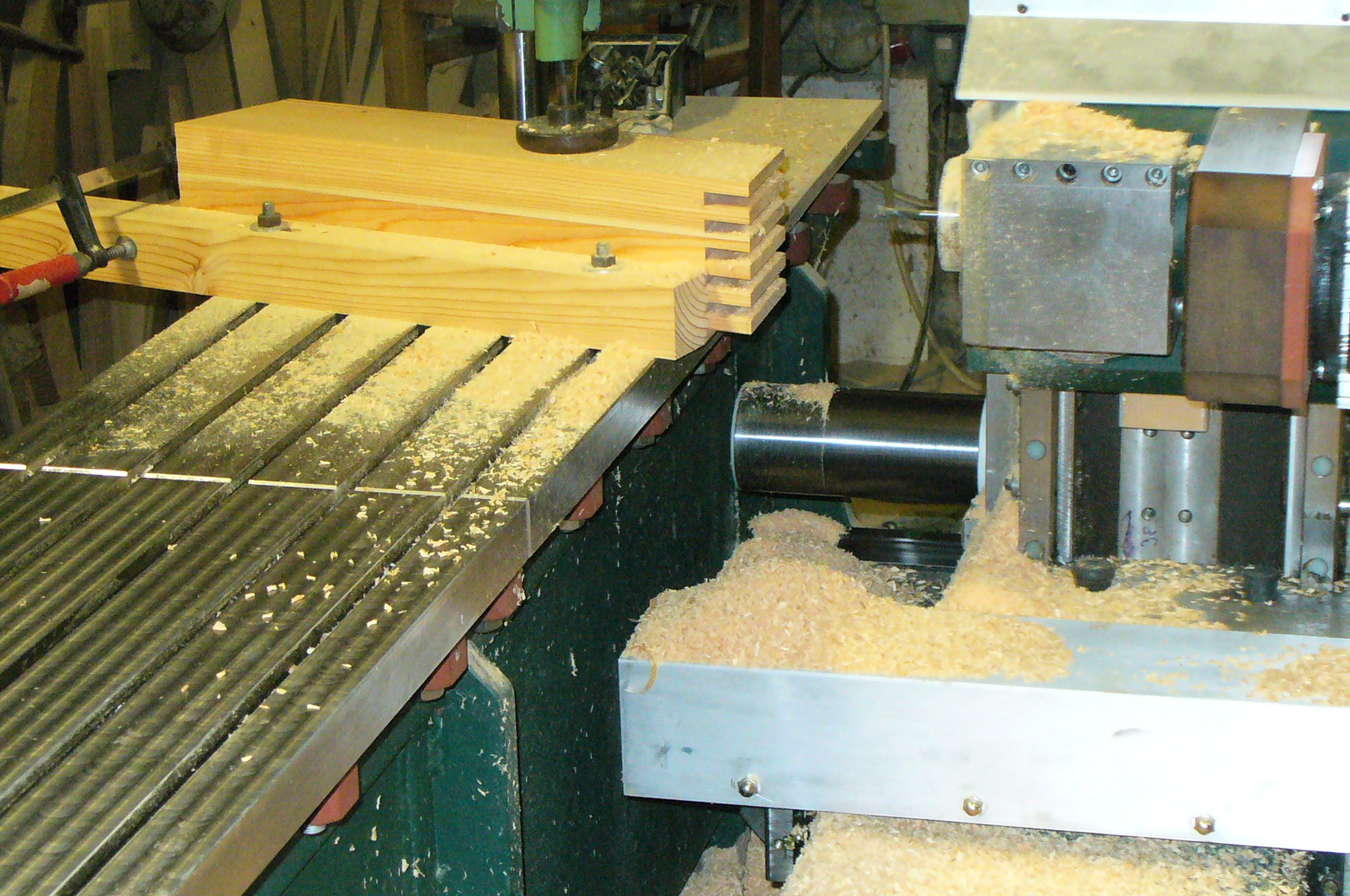

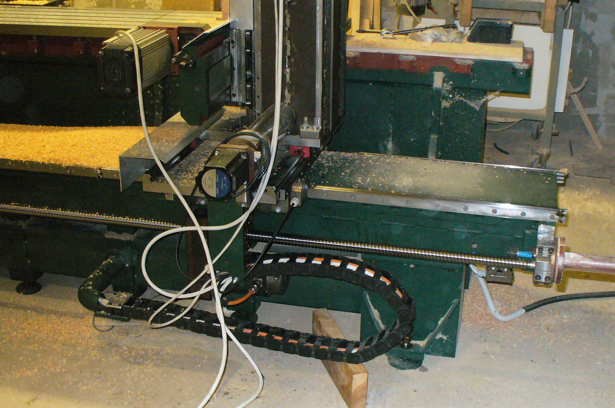

Pár fotek, že jsem se úplně neflákal.

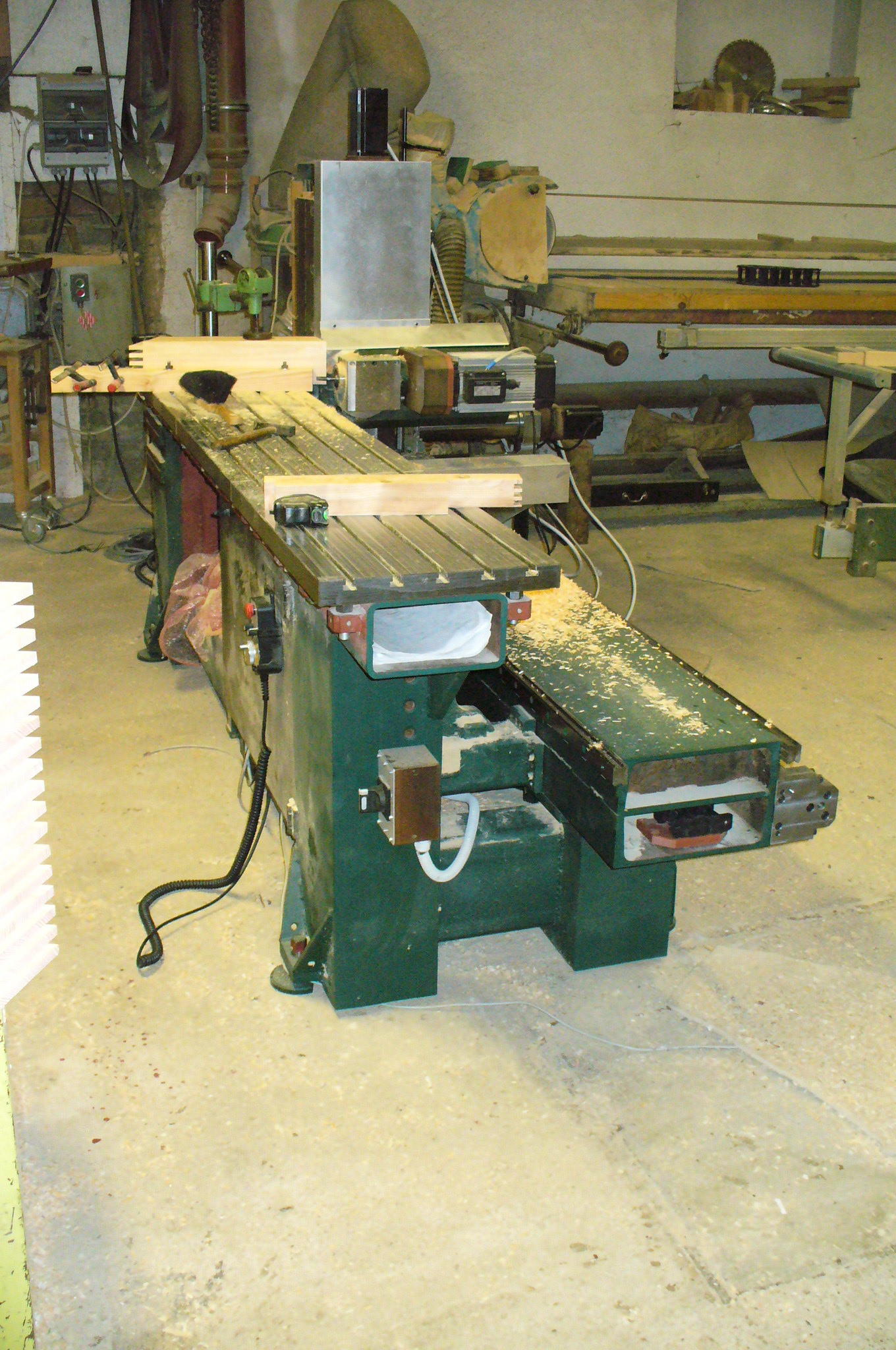

Ještě je na tom hodně práce, ale pracovat se už na tom dá.

Celková váha kolem 2,5t. Parametry obrábění za tím testuju, ale co jsem zatím zkoušel, rychloposuv s reservou 10m/min. při akceleraci 100mm/s(váha osy X je asi 300kg) obrábění okolo 4m/min. zatím zkouším.

Taktéž gratuluji a chválím,pěkný macek :D .Bude video?

čau, paráda - gratuluji, ale s tím doděláním jak to už funguje je vždy problém, já už jedu na frézce rok a samý frézování, žádné dodělávání, tak jen bacha na to :D a za video bych se taky přimlouval.
