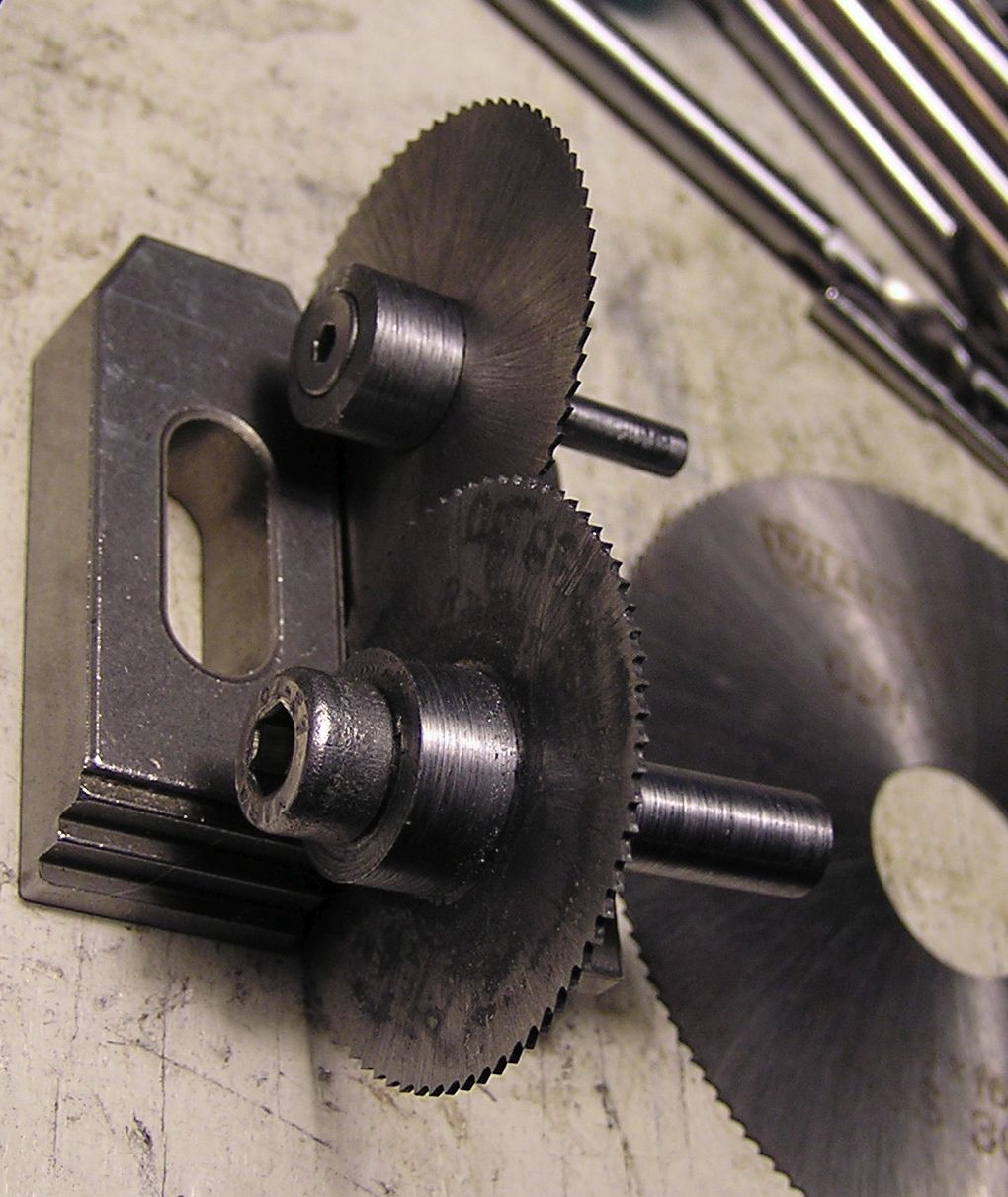

Pánové, potřeboval bych doporučit nejideálnější frézu pro frézování drážky, resp. uřezání kus Al materiálu. U cnc často hovoříte o jednobřitkách. Jsou použitelné i na mém stroji? Díky
Rotwerk 300
Sieg SX2L homemade cnc

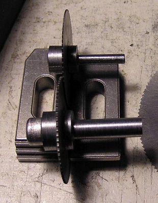

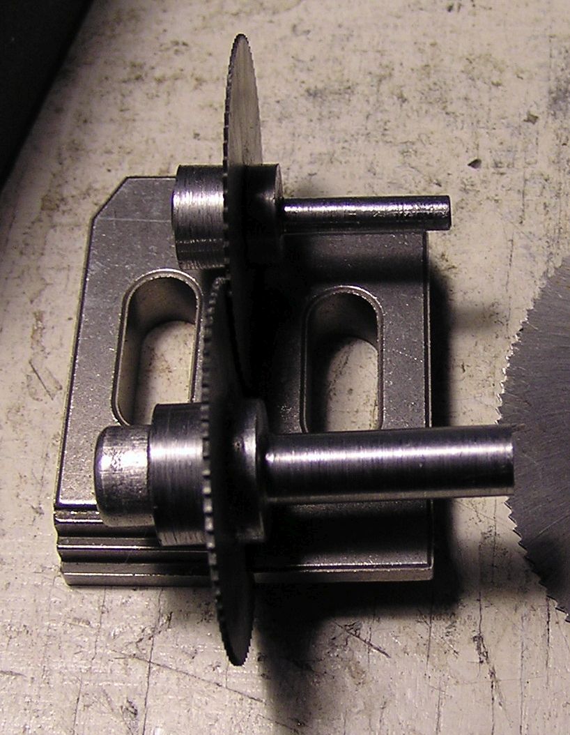

Zdenek Valter
Příspěvky: 5475
Registrován: 9. 1. 2009, 5:16
Bydliště: Ústí n. L.
17. 5. 2014, 3:10
expertdb píše:Pánové, potřeboval bych doporučit nejideálnější frézu pro frézování drážky, resp. uřezání kus Al materiálu. U cnc často hovoříte o jednobřitkách. Jsou použitelné i na mém stroji? Díky
To je moc obecných otázek najednou ;-)
- drážku ? jaké budou její roměry ? Jaký materiál budeš obrábět ? Z toho se pak lépe dí poradit velikost frézy
-řezat materiál ? - jaké budou jeho rozměry ? (nicméně na řezání je nejlepší frézou pilový kotouč ;-)
a z druhé strany
a z druhé strany
Kotouče pilek v držácích
