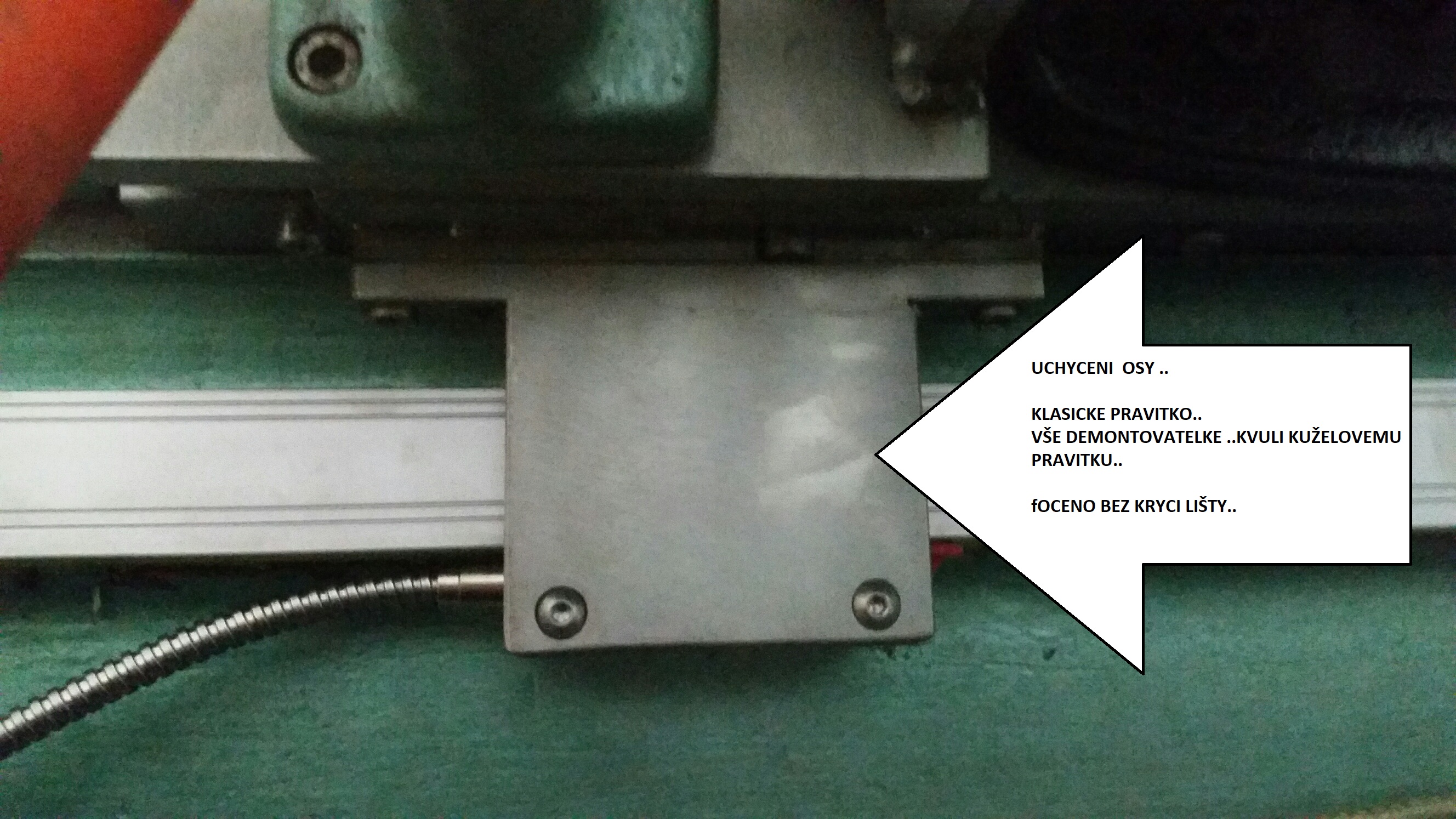

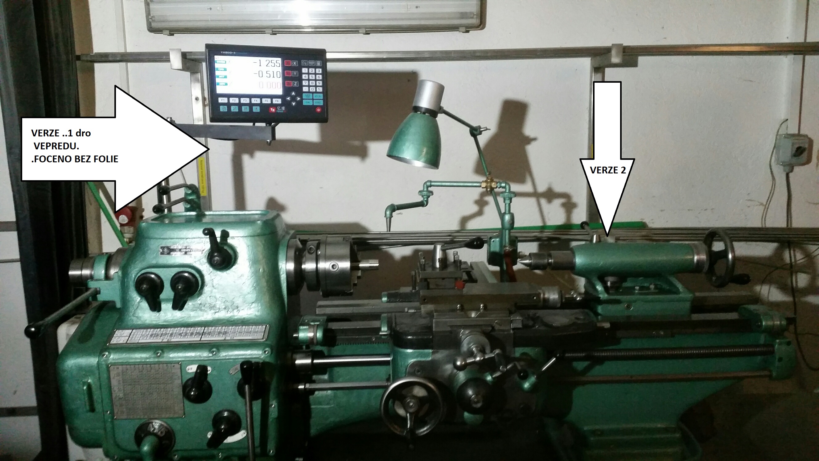

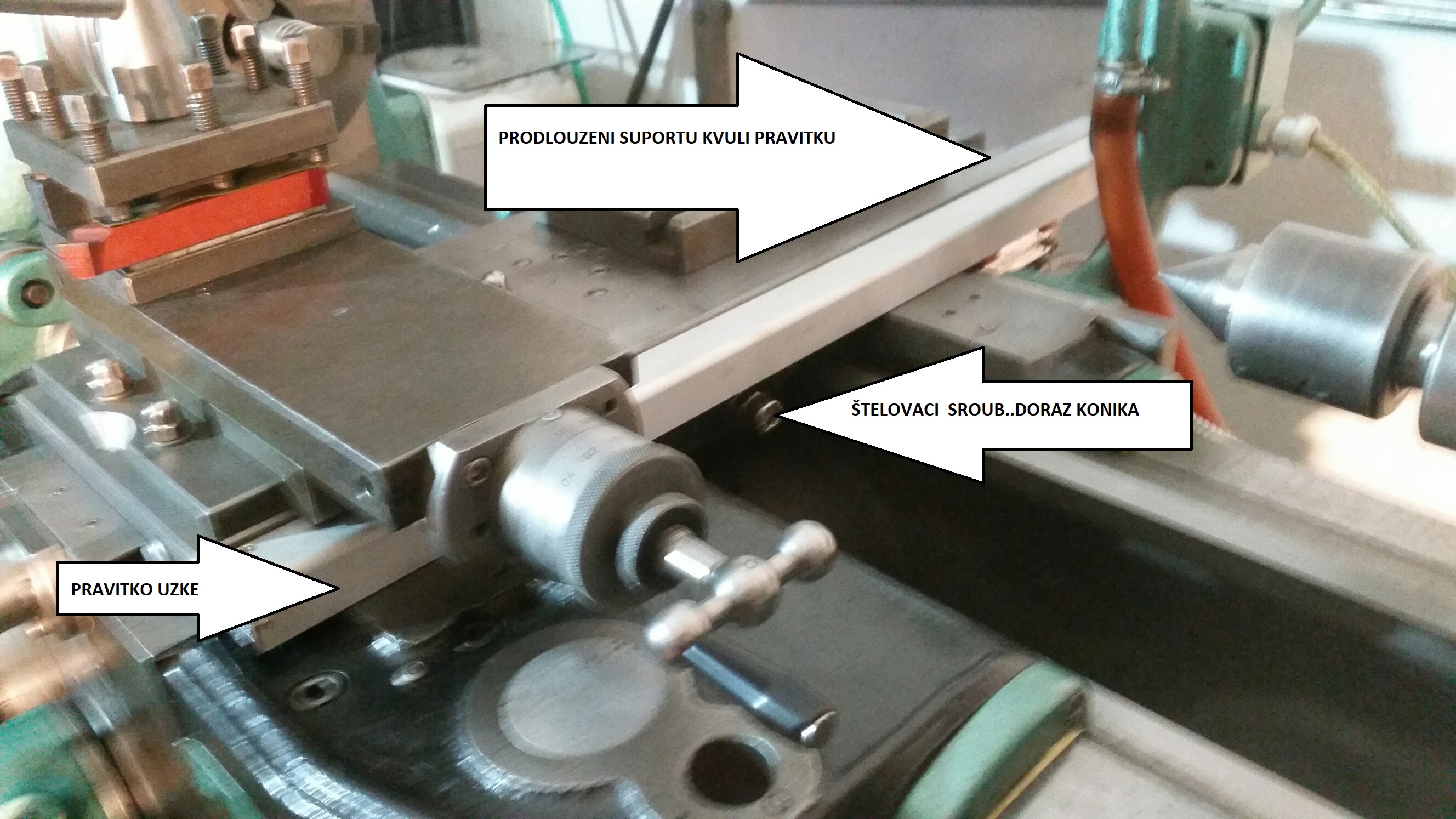

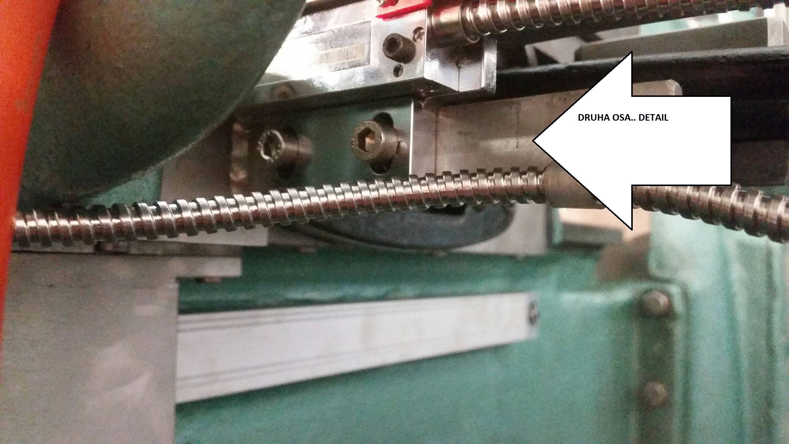

dro -TOS S28
tak jsem se nudil a tady nake foto..na žadost členu :
soustruh:
varianty umisteni DRO..(co je lepší?)
a).ve predu..
b) na suportu

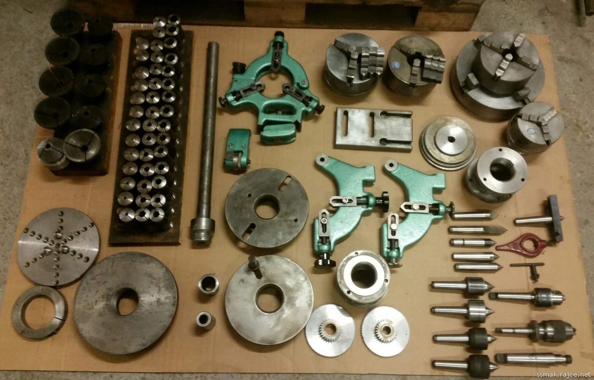

a prislusenstvi
ale chybi:
zavit hodinky,-schanim
stahovaci krouzek na prirubu-orig.-schanim
(a dorazy ,pricny ,podelny + valec -neschanim )
Britt
Příspěvky: 1830
Registrován: 8. 5. 2019, 5:36
5. 2. 2022, 3:43
Moc pěkná práce. Co jsem měl možnost vidět, tak DRO měli umístěné podle verze 2, abys ho mohl obsluhovat pravou rukou a nemusel se natahovat přes sklíčidlo.

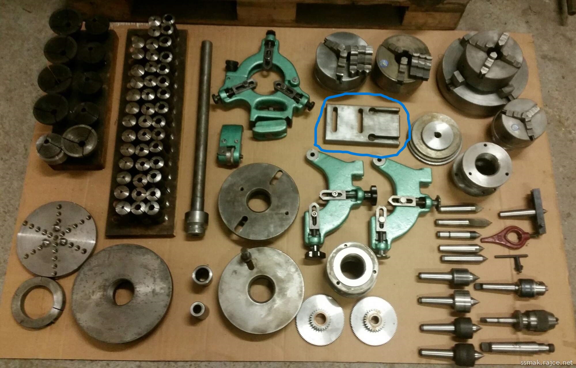

Zaujala mě tato deska. K čemu slouží?
ssmak3050
Příspěvky: 808
5. 2. 2022, 8:23
deska..
tak bylo to u s28...drazky sedi roztecove na srouby na drzak na suportu..
dle meho je to naky tovarni kaleny s T drazkami pripravek(neni v prislusenstvi s 28 a neni čislovany)..na uchyceni čehosi..do budoucna treba suportovky..nebo jine věci..do T dražek.
Britt
Příspěvky: 1830
5. 2. 2022, 8:36
Díky za info. :)

Co třeba pro zadní nožovku? SV18 má drážky přímo na suportu.
Radek
ssmak3050
Příspěvky: 808
5. 2. 2022, 8:48
no pokud se nemylim tak na s28 je taky noz drzak na suport..pripevnovany prave na otvory na suportu..ja jsem ho tenkrat nebral ..nak jsem na nej nemel vyuziti,,ta deska je mozna z sv18..nebot jsem k tomu dostal neoriginalni strom klestinyz sv18 ..originaly na s28..si tam nechavali vcetne vlozek
Britt
Příspěvky: 1830
5. 2. 2022, 9:23
Radek335 píše: 5. 2. 2022, 8:42 Co třeba pro zadní nožovku? SV18 má drážky přímo na suportu.
Radek
Zadní nožový držák a ta deska k němu vypadá jinak. Mě ta deska chyběla a vyráběl jsem jí, podle originálu.

Skvělá práce. Jaké délky pravítek jsou použity?
