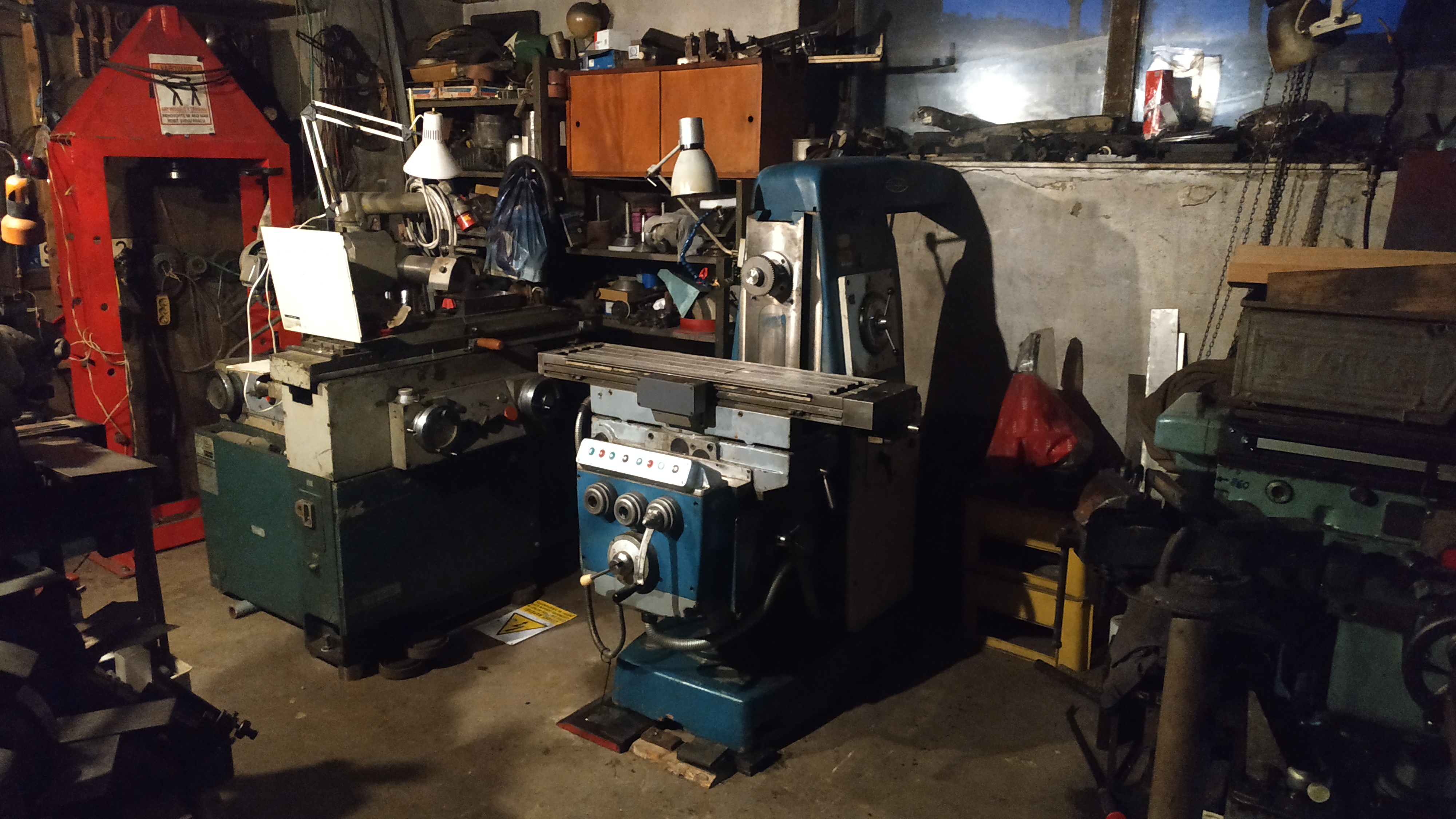

Dostal jsem srážečku
A aby to nebylo frézce líto , tak dostala frézovací magnet

Napsal: 24. 5. 2023, 9:53
od jenicek
Tu srážečku jsem někde viděl...
...ale stůl byl uklizenější :lol:
Re: ...co je doma to se počítá
Napsal: 24. 5. 2023, 10:19
od Axim
jenicek píše: 24. 5. 2023, 9:53 Tu srážečku jsem někde viděl...
Ahoj
Jo , jo, je úplně stejná . Jen snad malinko starší model . Jo u mě takový pořádek není . ale lepším se fakt
:roll: dobrou
Napsal: 25. 5. 2023, 7:04
od jenicek
Axime, buď v klidu, já bych ji na ponk ani nedal, nebo jenom na kraj a pak bych musel zatlačit, abych odhrnul ty věci za ní :lol:
