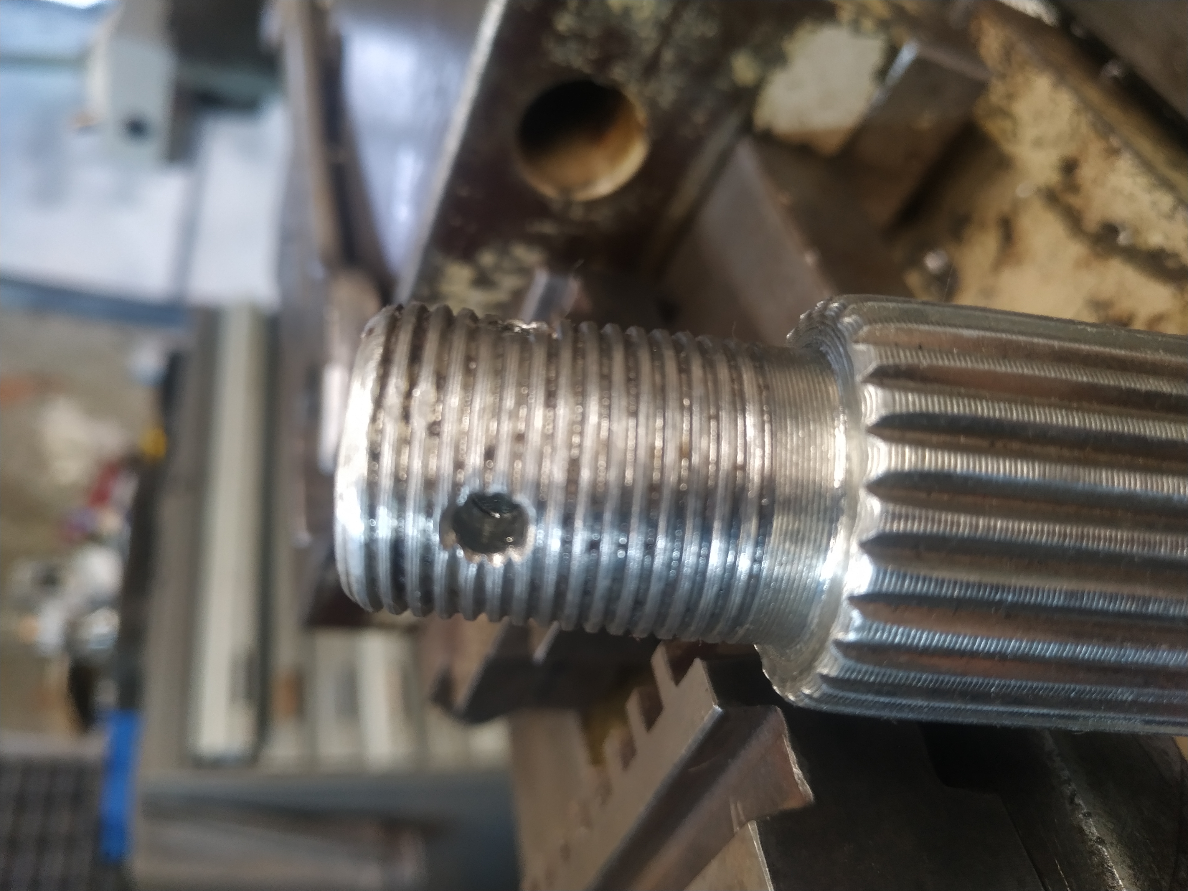

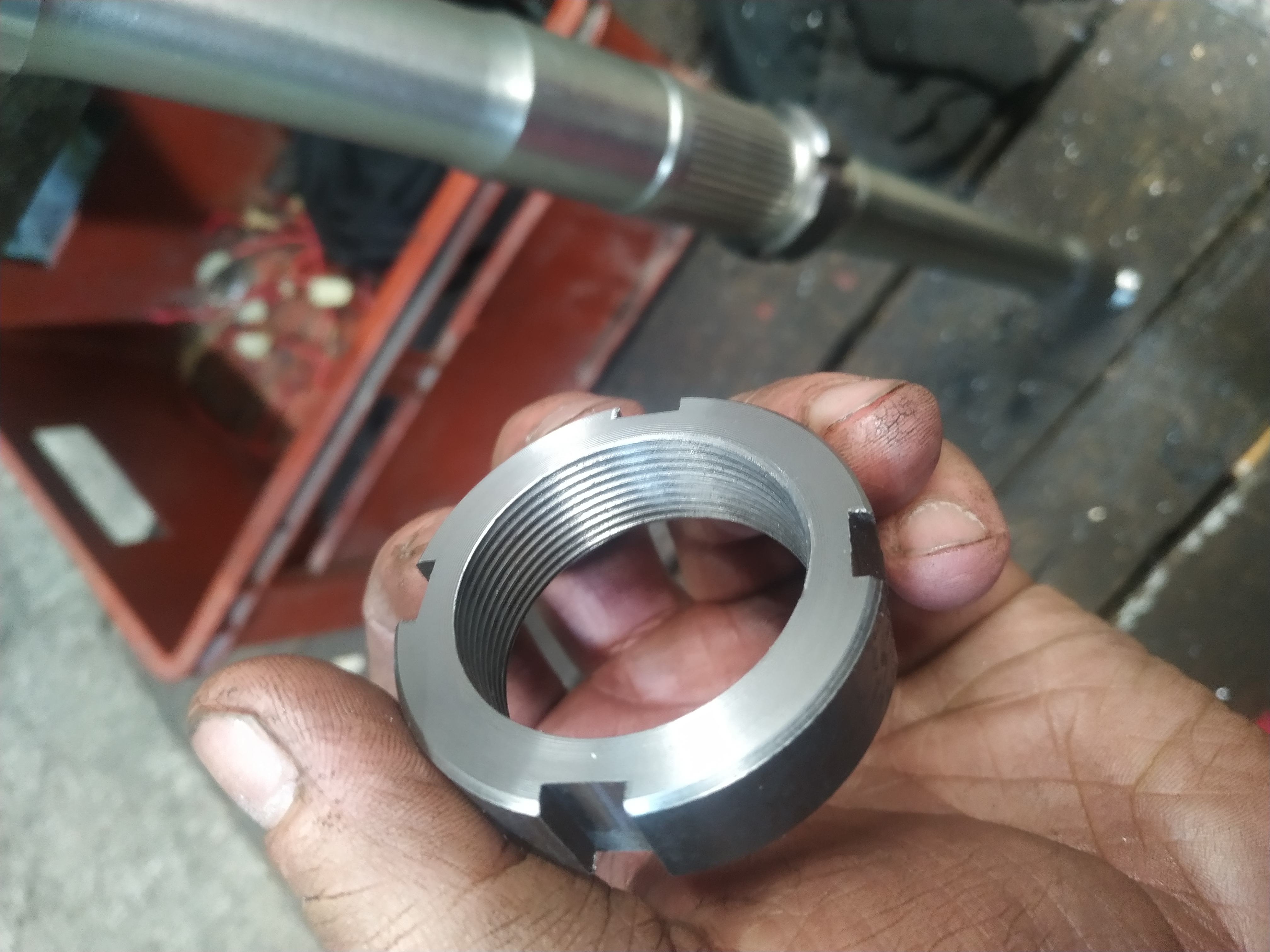

Doniesli mi hriadeľ z ATV matice k tomu nedostal. Tak zmordovane závity som ešte nevidel. Skúšal som všetky mierky jedine čo ako tak pasovalo bol metricky 1.5 MM. Závity vôbec nemali profil. Na spodu kde som robil matice boli ešte horšie ako keby bol od polovice dvojchody. Rozdiel v priemere tak 0,3 MM.

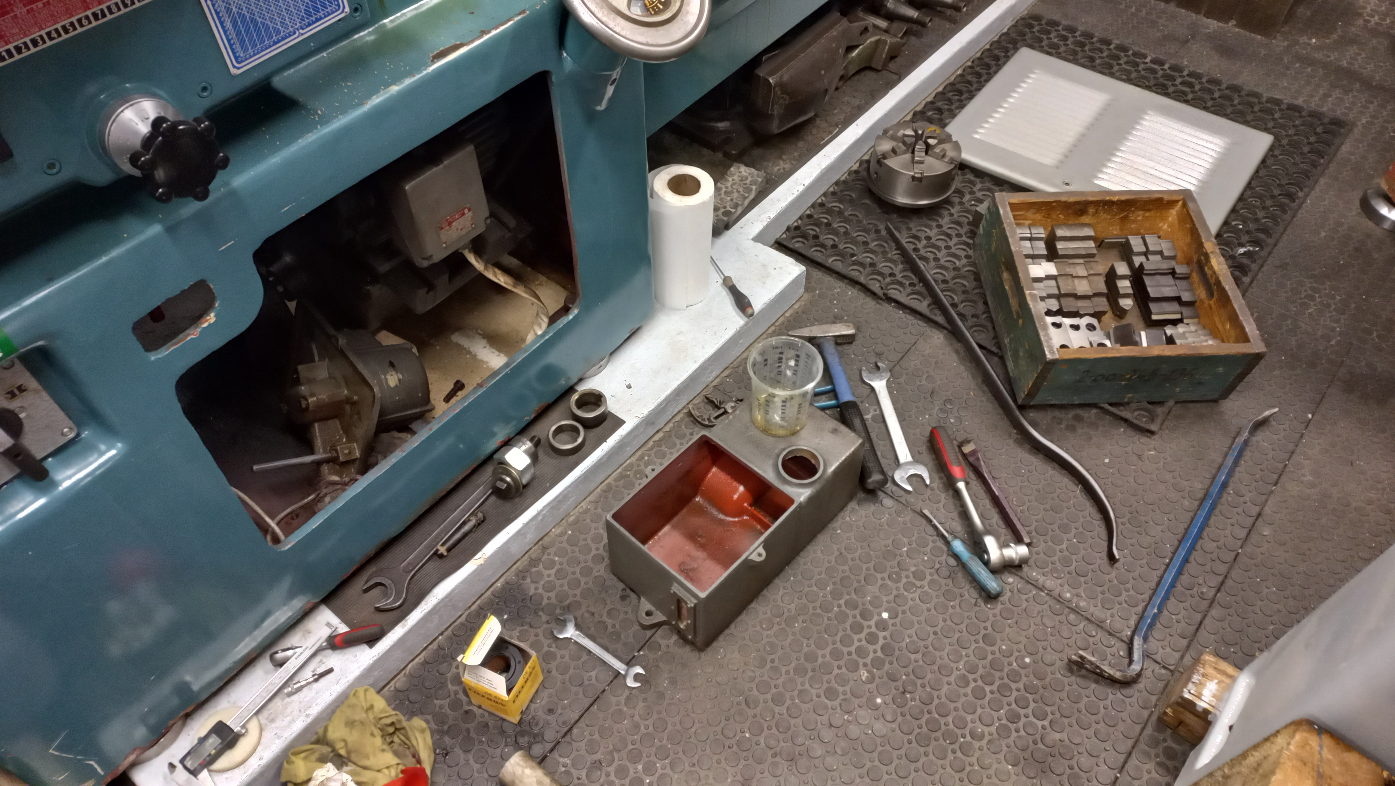

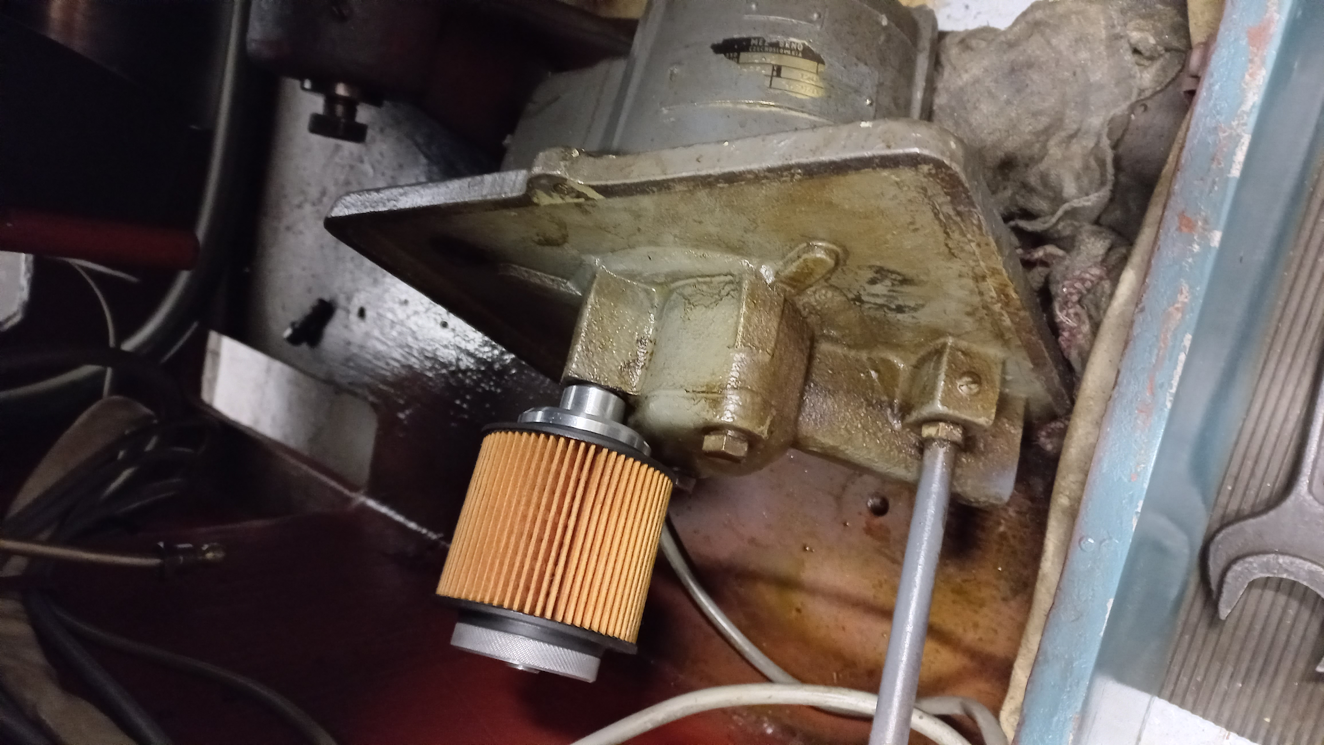

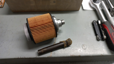

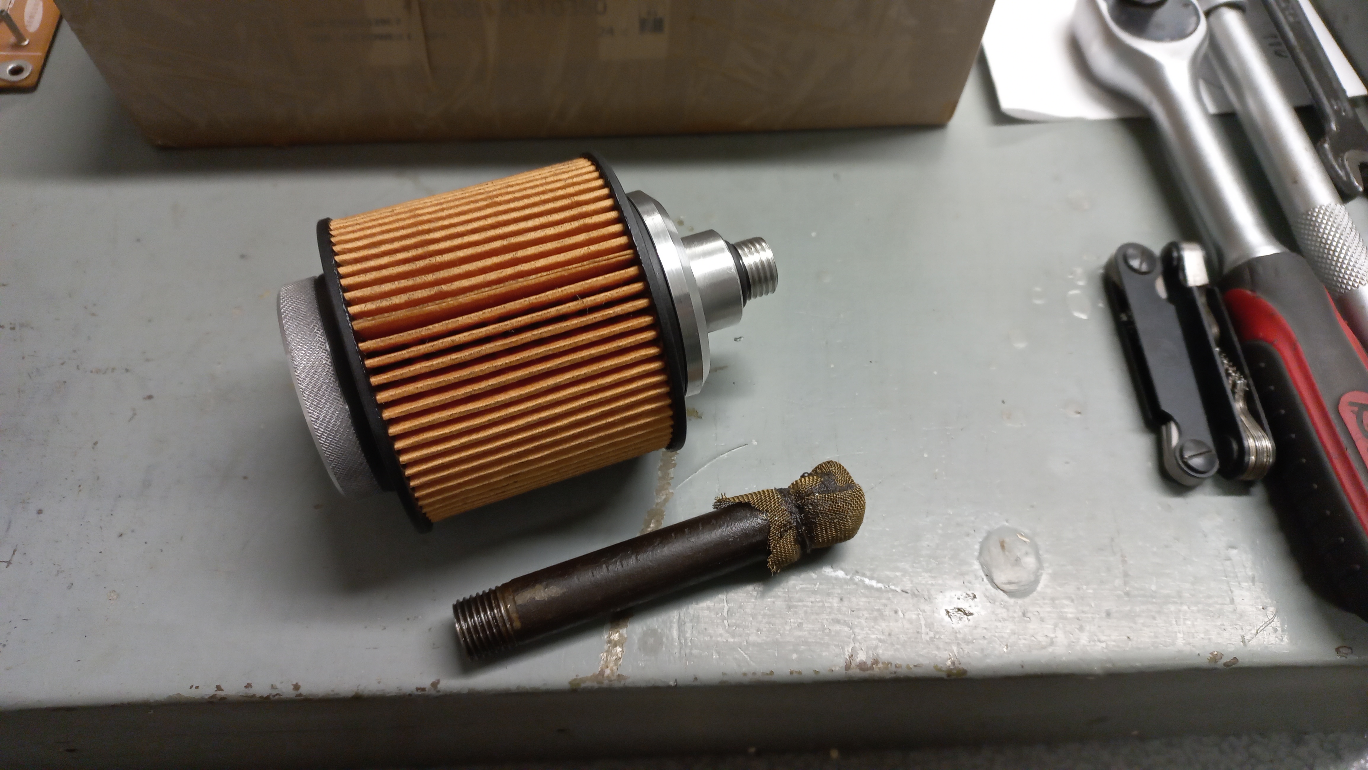

Když jsem viděl ten sajrajt co tam byl ,musel jsem to pořešit😉

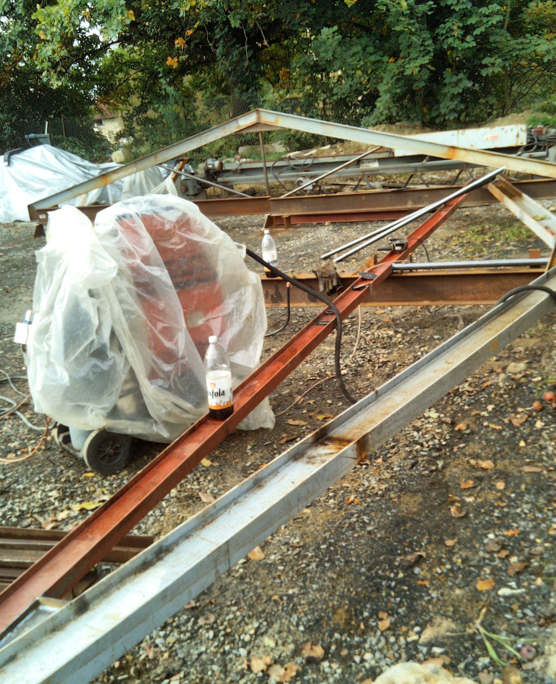

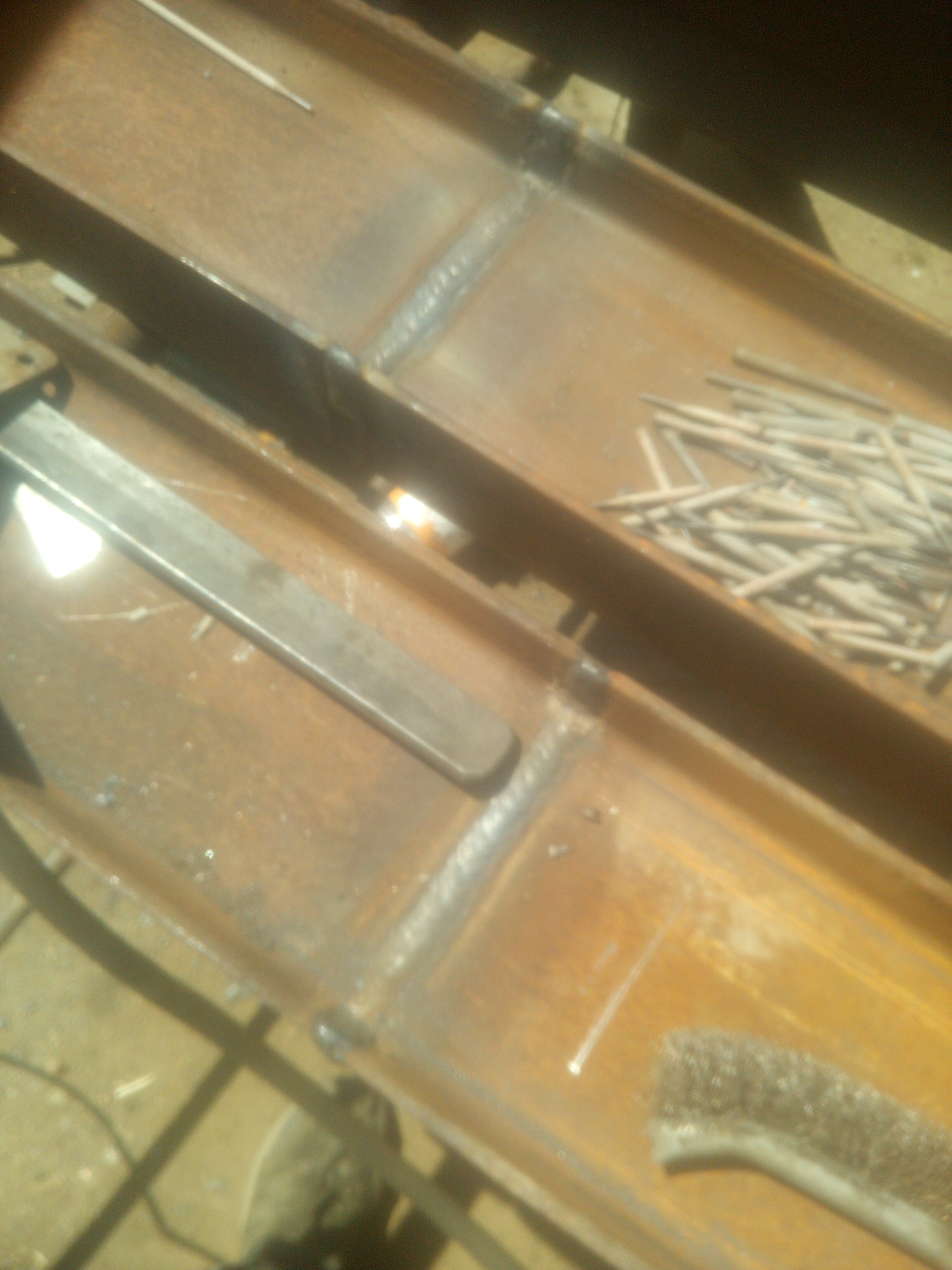

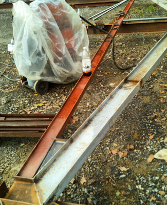

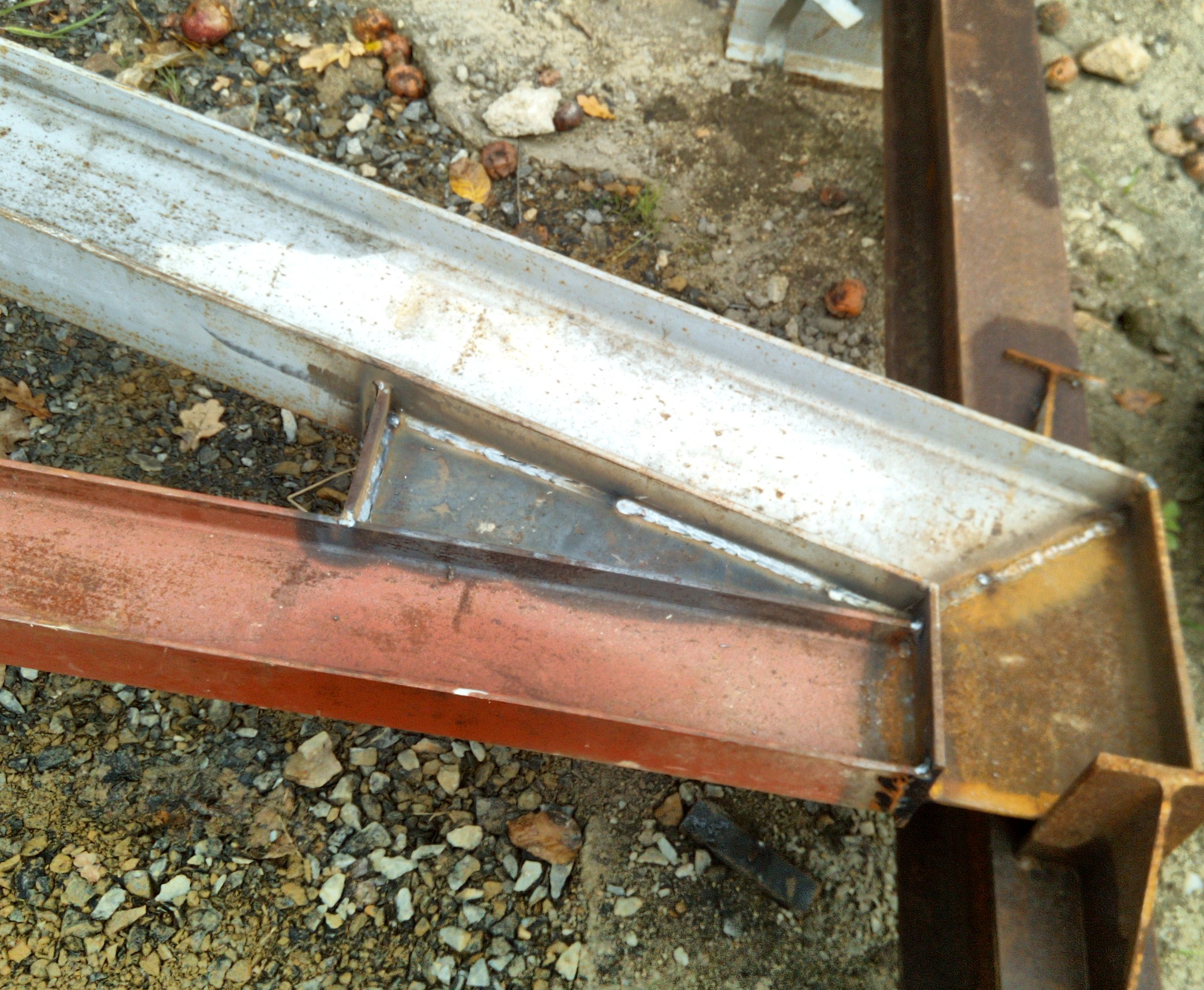

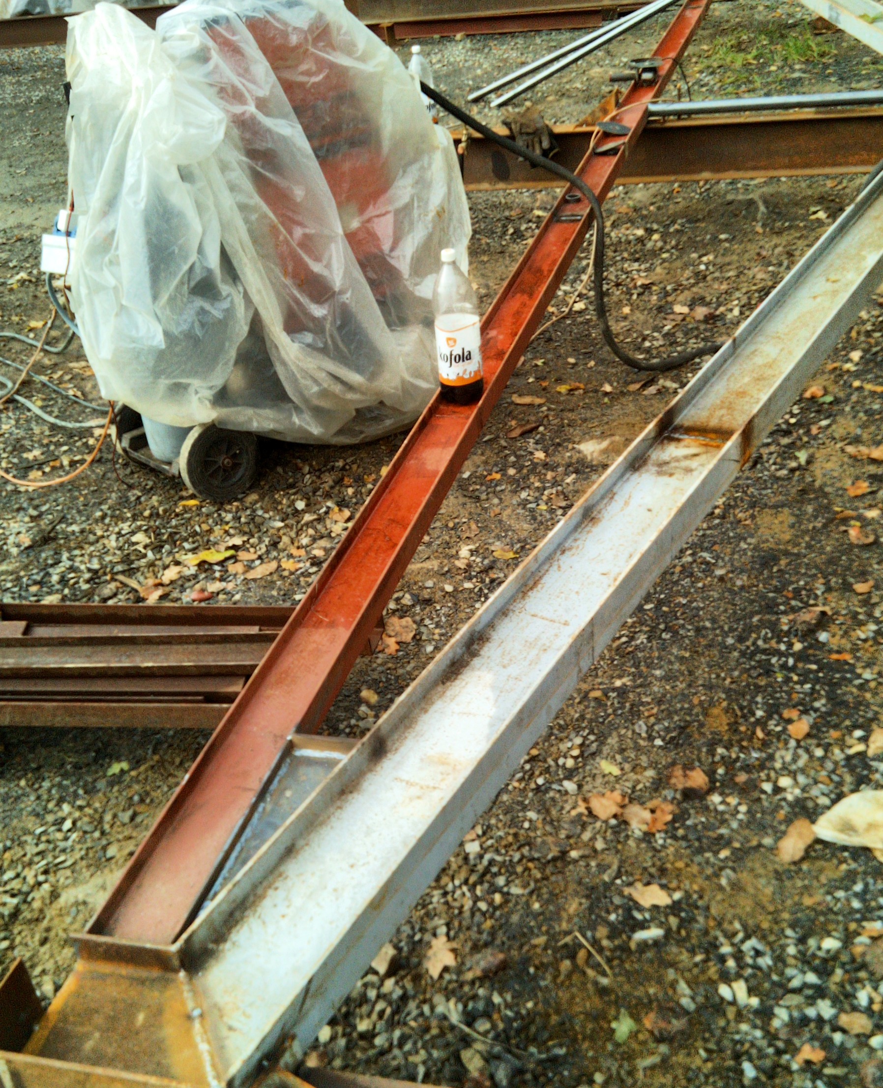

Zase trochu lepení :)
Mám ještě jedny nosníky, ale ty půjdou ještě vedle. Není čas na nic. Počasí pořád hnus.

Zda se mi to (opticky vjem) nebo jsou ty Icka svarene i uprostred jen tak natupo (bez preplatovani nebo jak se tomu rika)?
Pokud jsou skutecne takto svarene, je to pevnostne OK?
Ale mozna jen spatne vidim.
Příspěvky: 2682
2. 10. 2022, 10:54
Je, jen natupo... Neplátuju nic...

V tom pripade druha cast otazky - nema to dopad na pevnostni chrakteristiky, resp. na hypoteticke pevnostni vypocty?
V tomto pripade je ten material prece nehomogenni, pripadne tam je vneseno nejake pnuti?
Jen mne to zajima, protoze nekdy (ne tady) se argumentuje, ze je konstrukce OK, protoze simulace to potvrdily a prikladaji se ty pekne vizualizace - asi jako vysledky z FEM (metoda konecnych prvku, ale mozna je to uz neco jineho :) ).
Ale to byva myslim z homogennich slozek.
Nijak nenapadam tvou konstrukci - jen to ve mne vzbudilo ty otazky.

Já to znám jenom z knih, ale dočetl jsem se, že pokud použiješ správný typ elektrody a svařuješ tak, aby svar byl skutečně roztavený v celé tloušťce svařovaného materiálu, tak svary nejsou neslabším místem.
To, že všichni známe nějaké to zábradlí nebo rudlík, které praskly ve svaru, je způsobeno spíš tím, že to někdo oprsklal blbě.

Já na stavbě používal traverzy IPE360 zachráněné z jednoho likvidovaného průmyslového podniku (postaveno v 90' letech). Měly rozpon cca 15m, byly ze dvou kusů a byly taky vařené natupo bez přeplátování. Jediný rozdíl byl, že svár nebyl jenom takto vertikálně, ale do "Z". Tzn. shora do půlky vertikálně, pak cca. stejně dlouhý vodorovný svár a pak zase vertikálně dolů.
