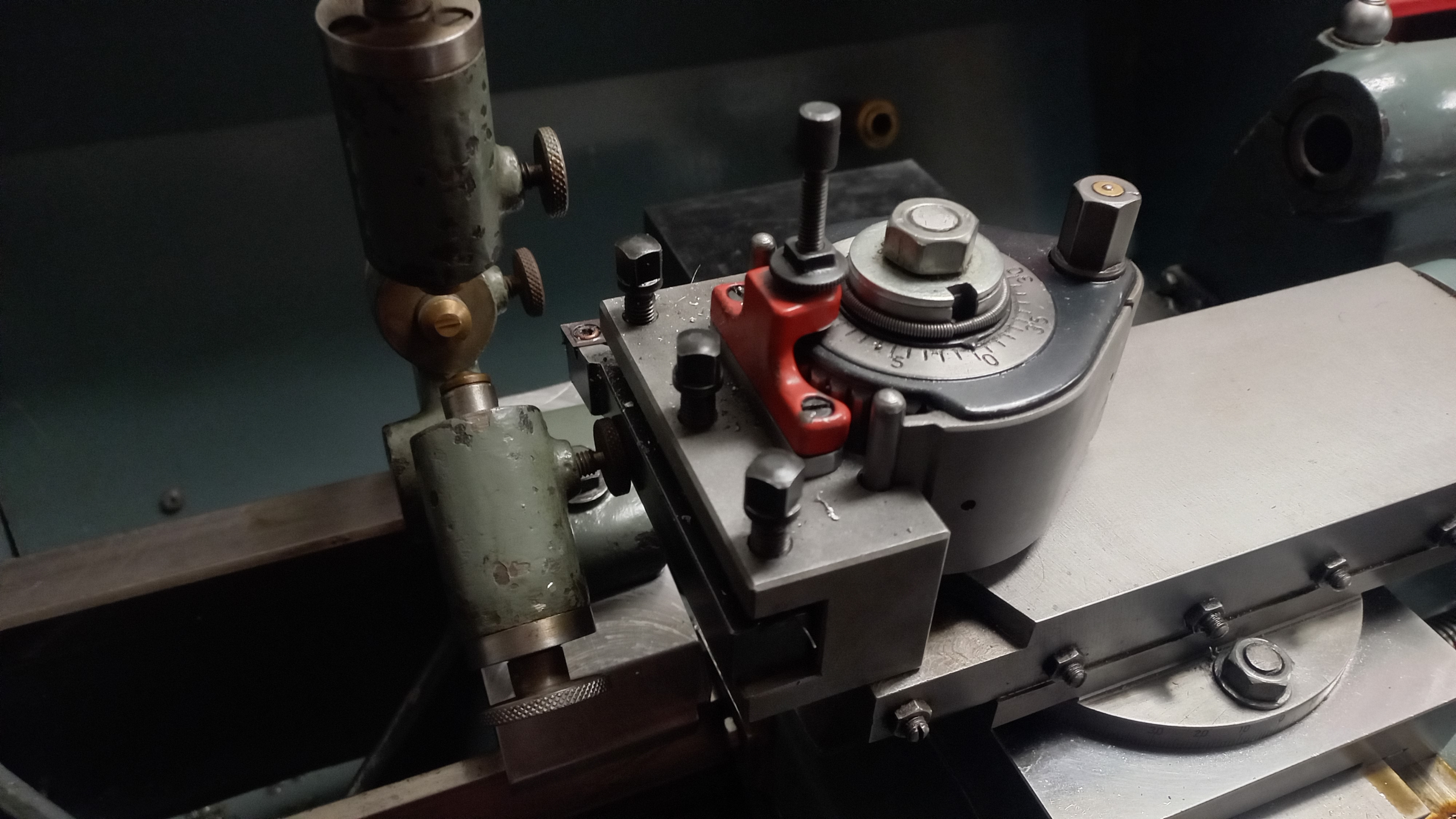

Aris píše: 16. 10. 2022, 8:43 Dneska jsem si zbastlil pevnou luneta na můj soustruh Weiler. Pustil jsem se do výroby, protože originál není k sehnání. Vlastně jsem ji nevyráběl celou, ale použil jsem lunetku z MN80 a vyfrézoval na ní redukci. Ještě to není hotové, čeká mě lakování. Jinak ty prisma drážky jsem udělal pilkou.

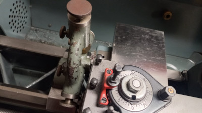

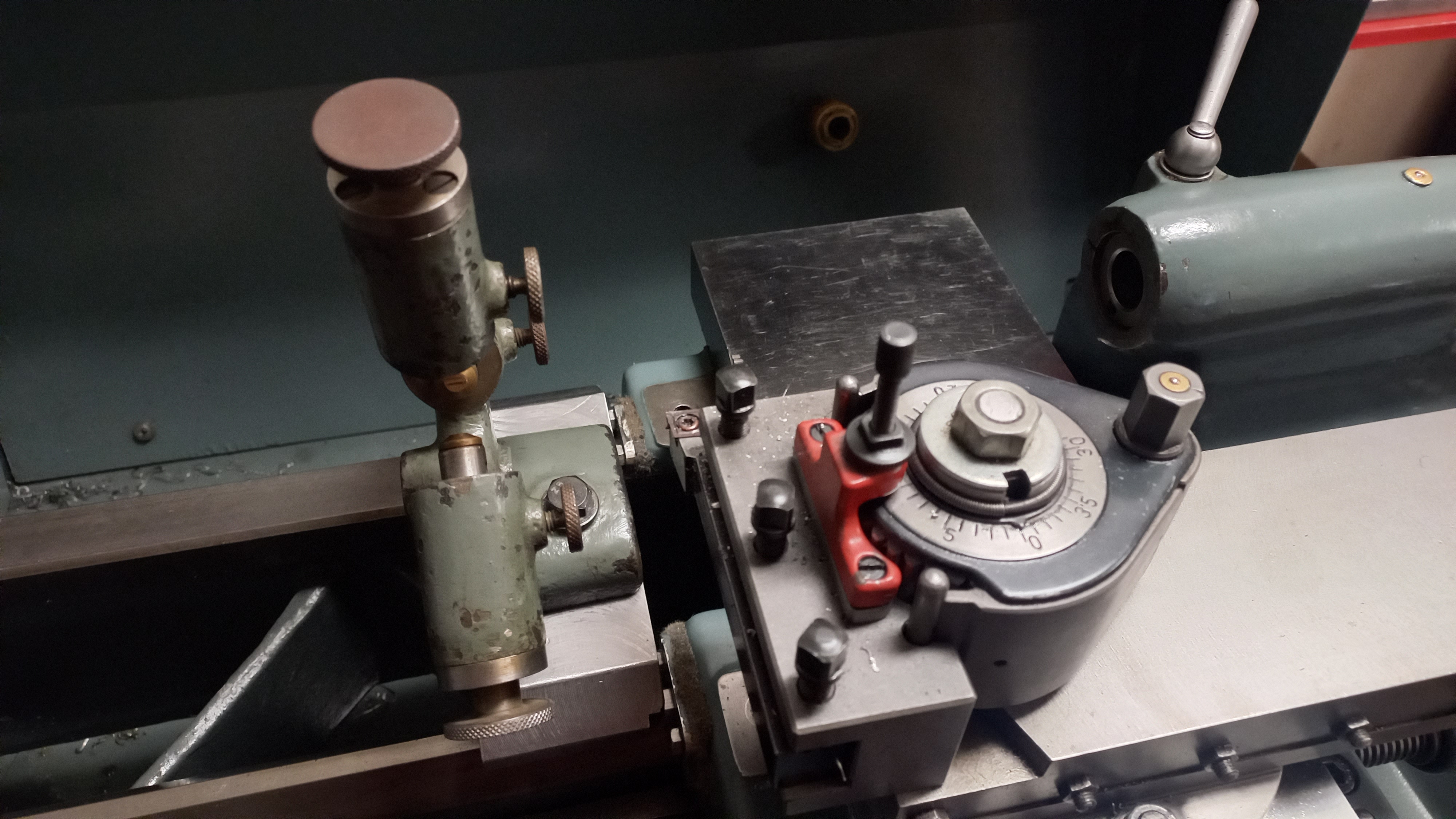

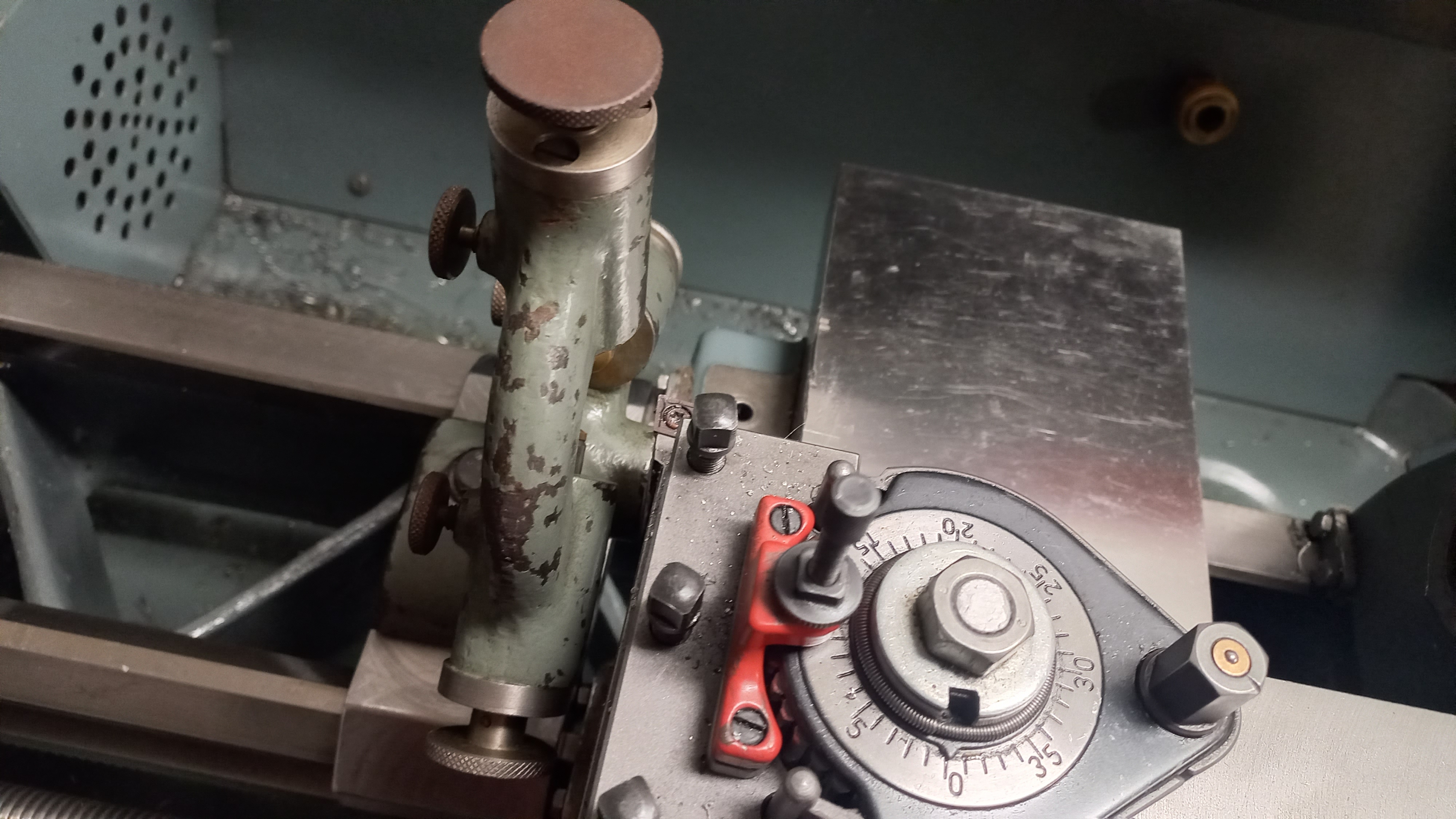

Ještě jsem se stavil na chvilku do dílny, abych udělal ještě pár fotek. Myslím, že z nich bude dobré vidět, proč jsem se rozhodl lunetku otočit takhle.
Současná situace: nůž je od dotyků 11 mm daleko. Když si přijedu nožovým suportem blíže, jsem na 7mm. Tedy jsem hodně blízko dotekům a můžu lépe využít vysazenou délku obrobku.
Alternativní situace: luneta je otevřená k noži. Ale vzdálenost nože je od doteků 49mm = luneta je zbytečně daleko od nože.
Tu vzdálenost bych mohl zkrátit vysunutím nožového suportu k lunetě, ale tam zavazí aretační prvky, jsem 22mm daleko od dotyků. Tedy ta vzdálenost je 3x více, než u použitého řešení.
Proč jsem ji otočil takhle, je tedy jasné.

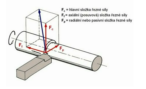

Když si ale promítneš rozklad sil při obrábění, tak to moc fungovat nebude.

Milan199 píše: 17. 10. 2022, 8:48 Když si ale promítneš rozklad sil při obrábění, tak to moc fungovat nebude.
Bude to opravdu až takový rozdíl?
Příspěvky: 3646
17. 10. 2022, 9:10
Thomeeque píše: 17. 10. 2022, 9:01
Věř tomu, že bude. To že ty doteky jsou nesymetricky není pronic zanic.
Tu sílu F1 "chytá" vřeteno - zbylé luneta.
