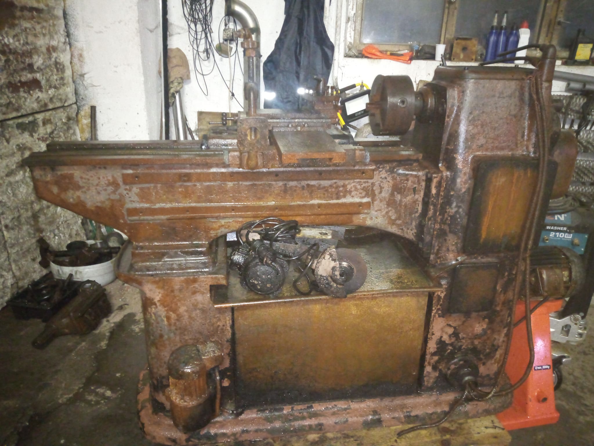

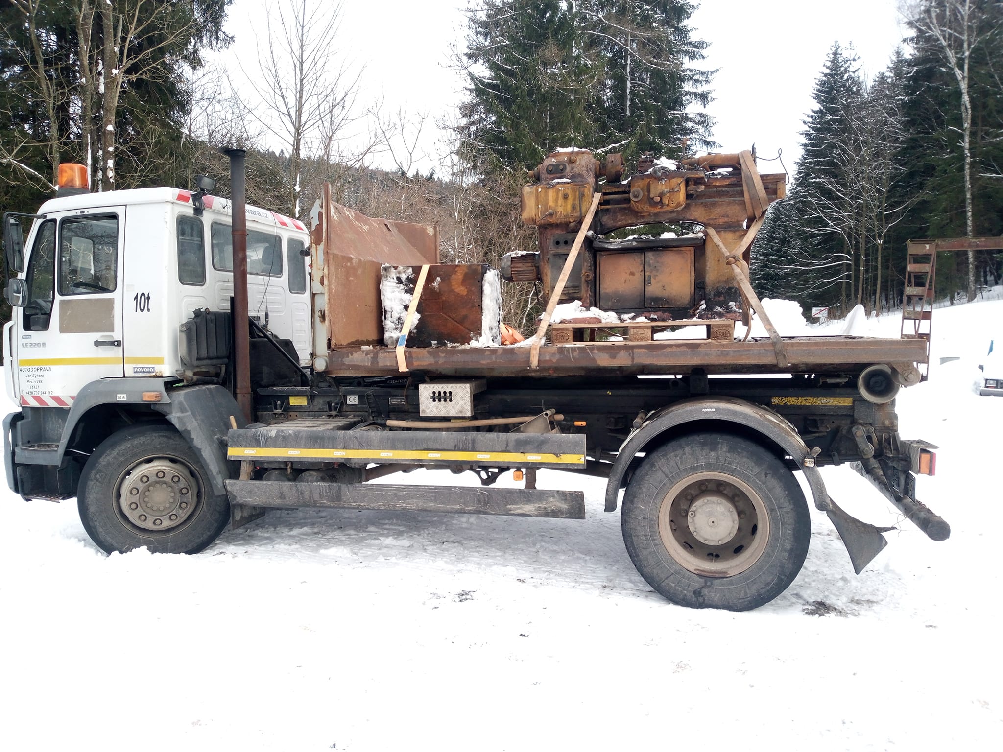

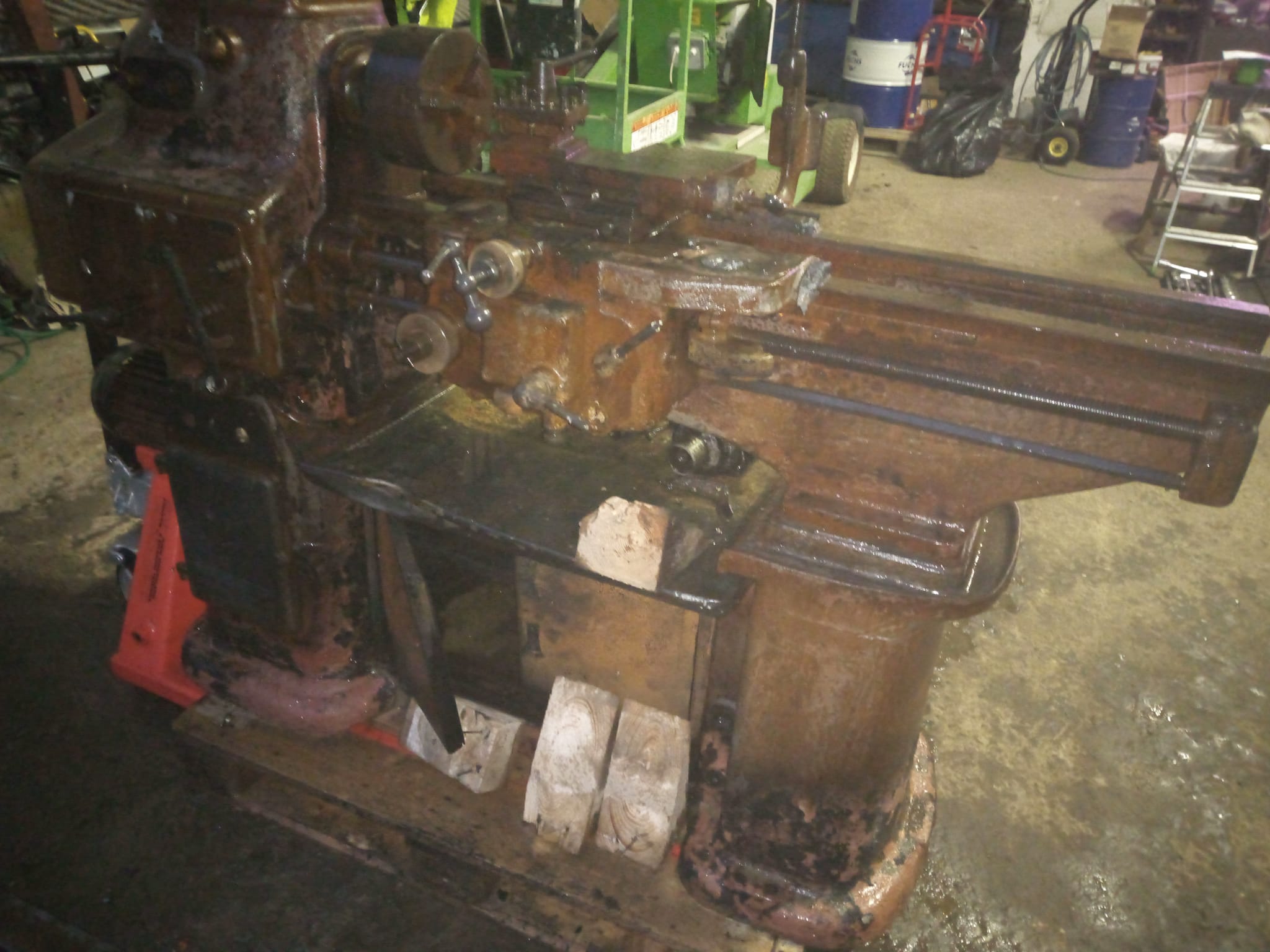

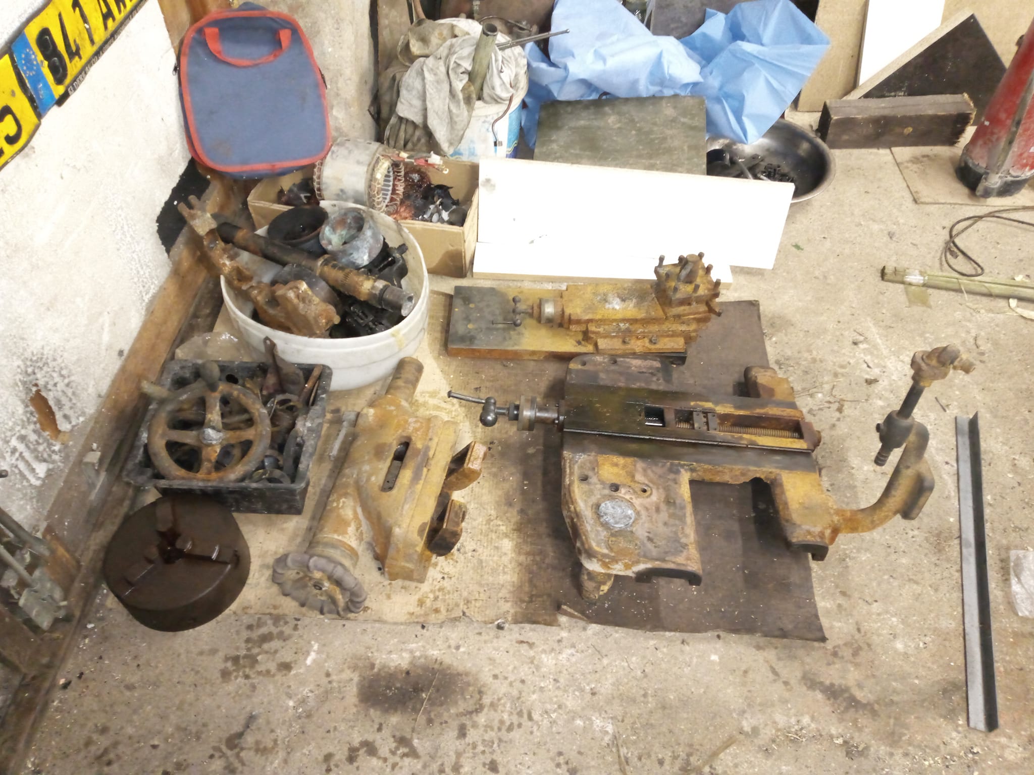

Snažil by se někdo z Vás opravovat S-28 který prodělal požár. Naštěstí se nejedná o mne. Níže pár fotek od majitele, který si myslí, že zase bude OK.

... dotyčný ušetří za pískování, plochy doladí flexou a za pár týdnů bude krasavec v novém laku na Bazoši. Ted má díky hasičum i kalené lože :-)
FrantaB
Příspěvky: 105
Registrován: 21. 12. 2018, 3:16
23. 2. 2022, 4:25
Podle toho jak vypadají izolace na drátech, vinutí motoru a jeho provázání (pořád bílé), tak nebyl vystaven tak vysoké teplotě. Dokonce vypadá nezapopeleně. Pokud někde hoří plasty, barvy a ředidla, ten kouř je takhle barevný, v kombinaci s hasidly docela agresivní. Znám to z vlastní zkušenosti, kdy věci vystavené tak 50°C vypadaly jako ten soustruh, ačkoliv pod tím příšerným a nepředstavitelně smradlavým nánosem byly úplně v pohodě (pár dní, než se do povrchu zažrala hluboká důlková koroze). Jestli s tím chce něco dělat, tak wapka, strašná spousta vody, nakonec pár kýblů horké vody se sodou na praní, oblít a ostříkat všude možně (rozumněj úplně všude, ne jen kde je to snadno možné). Co nejdřív (jakože hned, v řádu prvních dní) rozebrat na součástky a všechny prohnat zásaditým odstraňovačem nátěrů a zbavit to úplně všeho, včetně původního olejového tmelu (bude nejspíš nasáklý zplodinami a tedy korozivní), rozhodně ve všech místech, kde je jen podezření na trhlinku nebo jiné narušení.
Pokud je správný předpoklad o nevysoké teplotě, jen strašné zakouřenosti, tak by z toho mohla být moc pěkná generálka.
Jestli je plán okartáčovat-odrezit naftou-naštětkovat, tak mu pod tou barvou zrezne do děravosti ementálu. Může ho poslat do hutí rovnou.

No tak já si nejsem moc jistý tím, že to nebylo vystaveno vysoké teplotě, protože majitel po mém dotazu mě potvrdil, že jsou roztavené ty hliníkové krytky pod kterými jsou stírátka na loži, takže bych s nadsázkou taky prohlásil, že má teď kalené lože jak už zde psal Elbarto.

:shock: To mohlo způsobit buď vystavení vysoké teplotě (v tomhle případě 500°+, netuším, co je to za slitinu) a pak je kalený a zkroucený. Nebo krátký zášleh intenzivního plamene-protože teplo dobře vedoucí hliníkové krytky to teplo "požraly" a nepředaly, takže se roztekly, kdežto lože, saně a suporty to díky hmotě a tepelné kapacitě roznesly a ohřály se daleko méně. Pak je kalený jen lokálně a povrchově (nebo možná vůbec) a vyloženě zkroucený být nemusí.
Očistit dráhy, přiložit pravítko a jestli půjde strčit měrku 0,05 i jinde než kde jsou saně u univerzály, tak neztrácet čas. Myslím že má úplně jiné starosti, takže ta kompletní rozborka a očista na kov, kde by mohlo následovat žíhání na uklidnění a následně kompletní přebroušení se konat nebude.

Pokud se roztavily držáky stírátek, tak nechci vidět všchny ty bronzové pouzdra a ložiska.
FrantaB
Příspěvky: 105
23. 2. 2022, 8:45
Ložiska můžou být úplně v pohodě-podívej se na gumu na kabelech a průchodkách. Ožmolená, ale na místě. Lak na izolaci vinutí motoru je beze změny, vyvázání vinutí taky (pokud je stator na poslední fotce z rozebraného motoru toho stroje).
Stírátka jsou malý, nechráněný kus materiálu, který skvěle přijímá a vede teplo, solidně izolovaný od litiny filcem, olejem a někdy i fíbrovým nebo podobným těsněním/podložkou, jaké jsem u pár lidí viděl, aby mezi krytem stírátek a saněmi netáhl olej ze stírátek. Takže nějaký zášleh na pár desítek vteřin udělá divy-navíc na fotce je vidět, že se neroztavily, ale "jen" zbortily. To je docela podstatný rozdíl. Sklíčko na hodinkách (které není skleněné, ale plast, pokud se nepletu), tak je na místě, jen zvlněné a zborcené (a mléčné). Takže bych tipoval spíš ten zášleh, než natopení tuny železa na teplotu tání hliníku.
Ten ostatně hrozně měkne už kolem 400°C a jestli přes ohřátá stírátka někdo z nevelké vzdálenosti švihnul proudem z vysokotlaku, tak je spíš zajímavé, že vůbec zůstaly na místě...

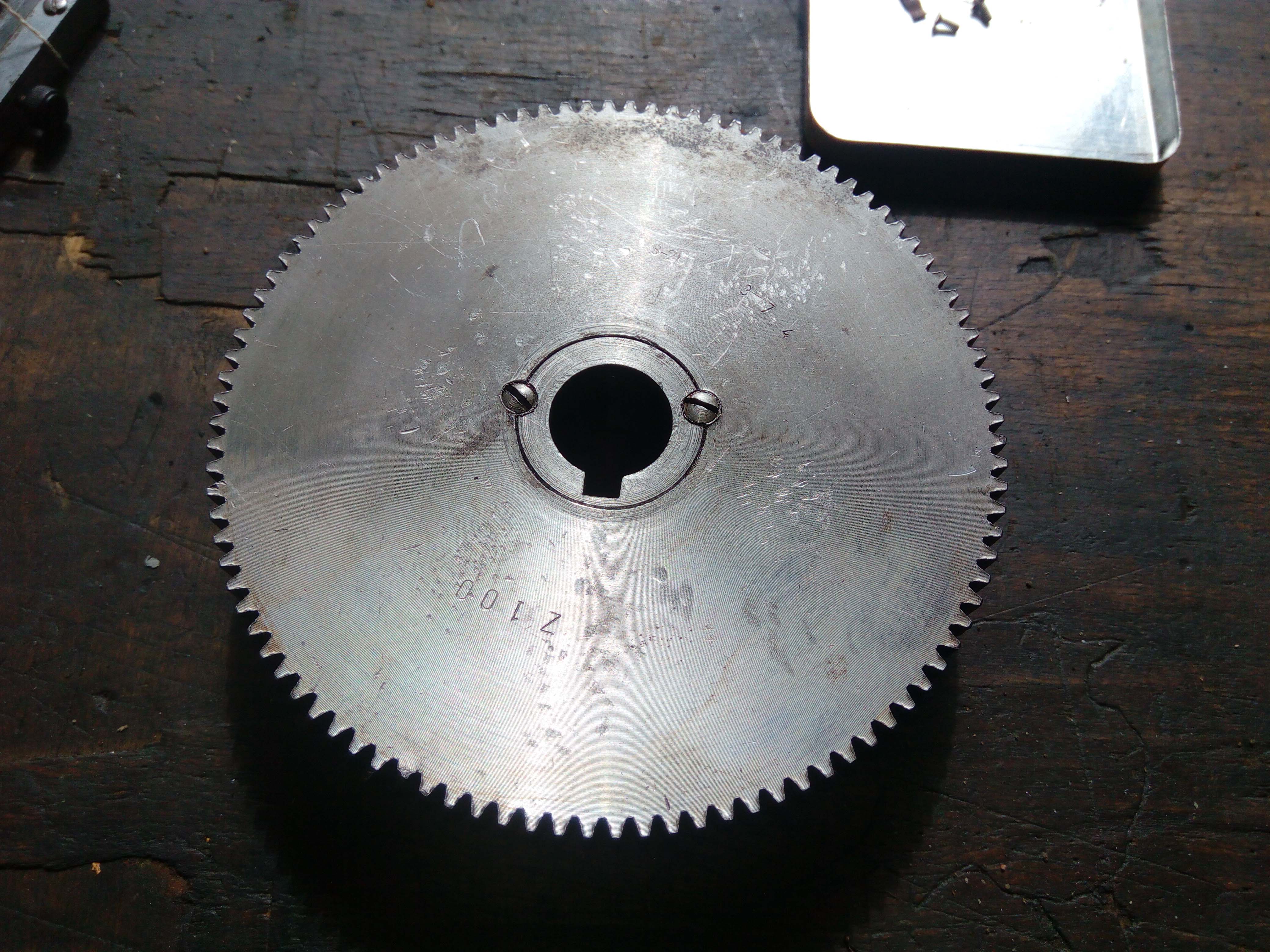

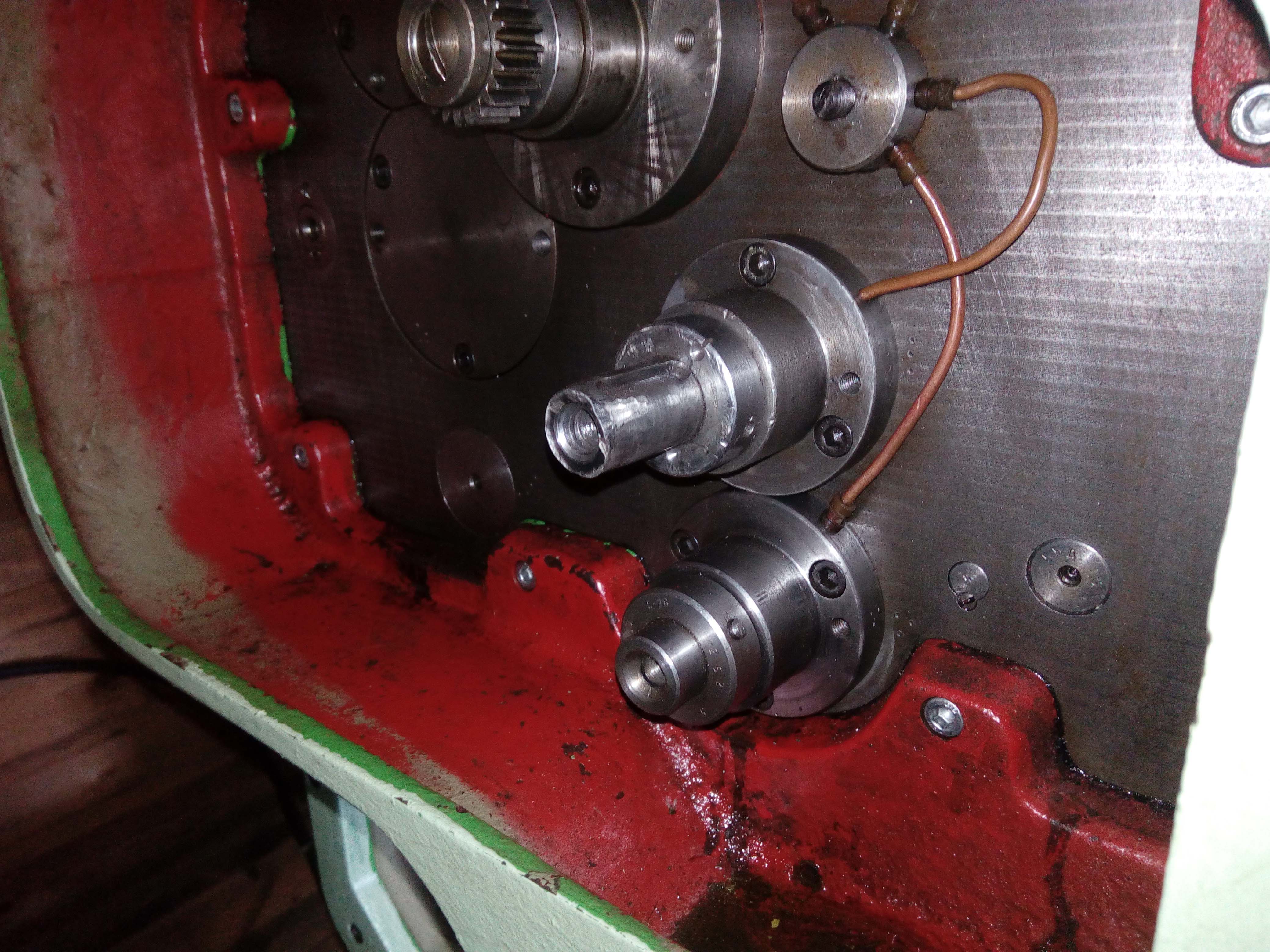

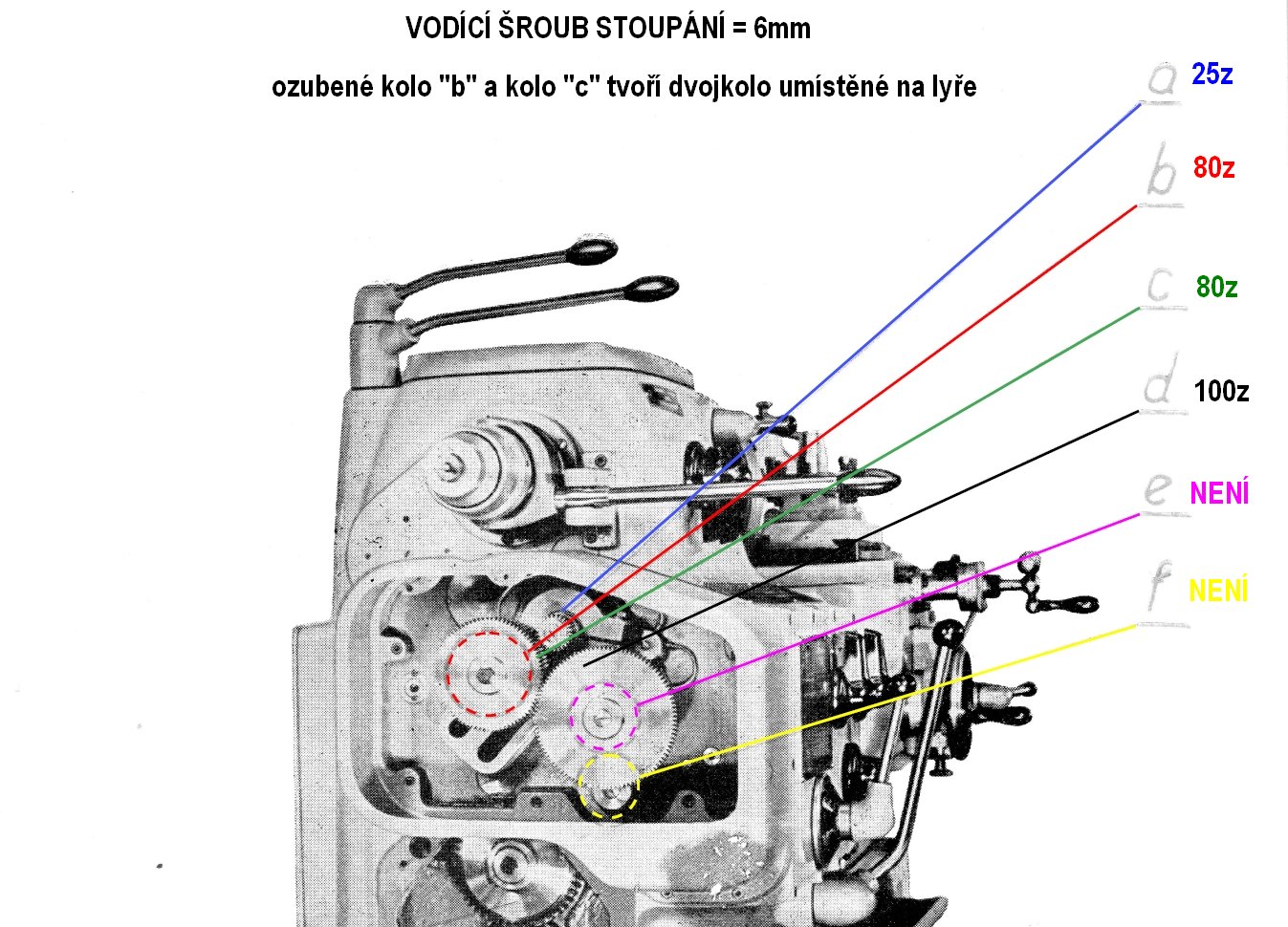

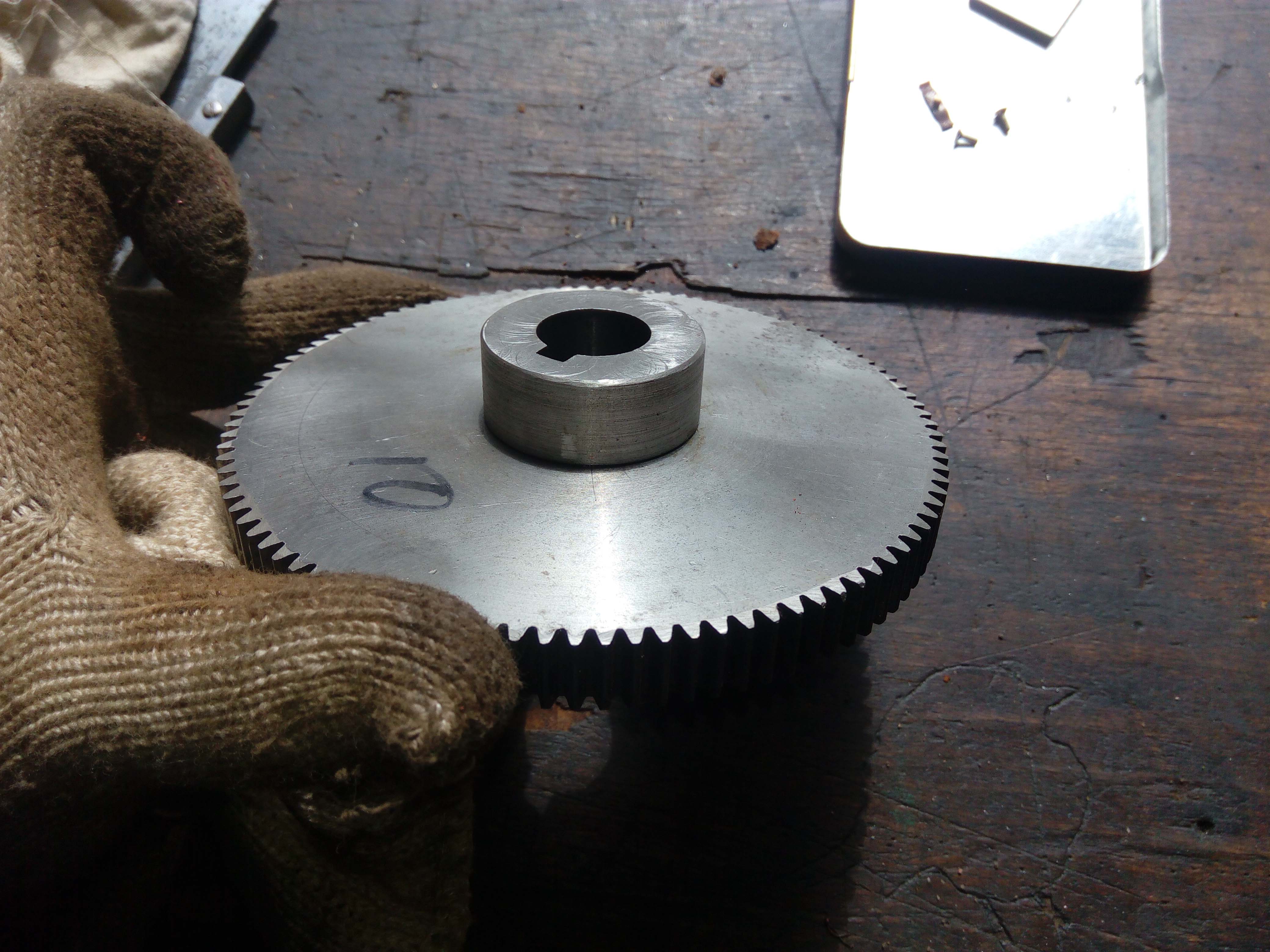

Pozdravy. Řekněte mi, jak vypadá originální převod z = 100 pro metriku? Na mém stroji je vysazen na rukávu dlouhém 30mm. Bez tohoto pouzdra bude sedět příliš hluboko a ozubená kola se rozptýlí. Pro naladění kytary na modulární závit je potřeba na tuto osu dát h = 80, žádná taková průchodka na ní není.
Může někdo vyfotit originální převody této nápravy? Nebo by tam mělo být vymezovací pouzdro oddělené od ozubených kol?
A pro něj takový dlouhý klíč na této hřídeli, pokud jsou ozubená kola široká 12mm nebo jsou bloková kola na bronzovém pouzdru - a tam ten klíč není vůbec potřeba.
Kolo "b" (80z)a kolo "c" (80z) jsou nasazena na duté spojovací hřídeli, která protáčí na hřídeli na lyře.
