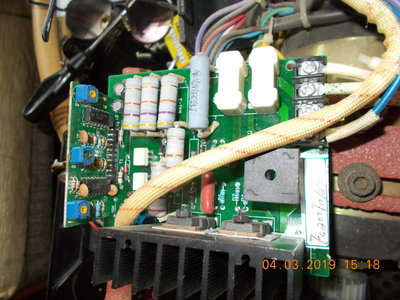

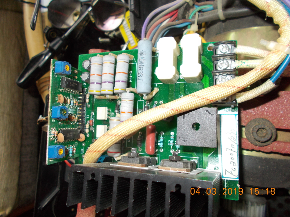

Dobrý den přeji,
kamarád mi přivezl pohonnou jednotku soustruhu na dřevo od souseda, že mu nejdou regulovat otáčky. Běží pořád na jedny, asi maximální. Jedná se o výrobek ROTWERK Holzdrechselbank EDH 450 DR. Motor 250W zřejmě stejnosměrný, otáčky by měly jít regulovat v rozmezí 100-2500. Zjistil jsem, že mu už někdo do toho drbal, potenciometr regulace otáček ke vyšmajdanej a je vidět, že byl rozdělávanej. Začal bych výměnou potenciometru, jenže nevím, jestli je původní naměřil jsem plnou hodnotu 6 kohm. Vypadá podezřele, je na něm nějakej nápis azbukou a nečitelnej. Kdyby někdo mohl poskytnout schema, abych mohl určit správnou hodnotu potenciometru a případnou radu, byl bych velice rád. Ještě bych dodal, že na desce se součástkama je diodový můstek, na chladiči 2kusy K790 a dále 2x op. zes. LM 324. Foto orientační přikládám. Díky za každou radu.

Zřejmě to budou FETy. Ekvivalent by měl být tohle:
http://www.weisd.com/store2/NTE2394.pdf
Ale použít půjdou samozřejmě i jiné.
Změřil bych, jestli některý s těch FETů není proražený (vedl by mezi D a S).
Vede do toho nějaké zpětná vazba? Pokud ano, tak bych pokračoval tady.
No a pak to bude chtít vzít do ruky pískle, velký papír a tužku, a hlavně odolný zadek, protože to bude chtít u toho odsedět hodně času a namalovat to.

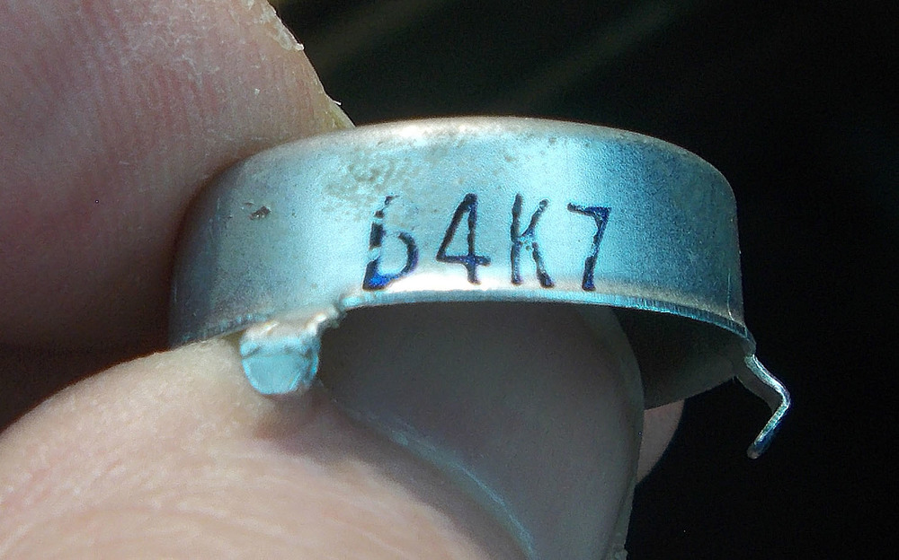

Můžeš poslat fotku toho poťáku?
Samozřejmě toho popisu
Tak jsem to opravil, díky vašim radám. Byl vadnej jeden mosfet, měl ulomenou nožičku G, Lom vypadal dost starej, asi vibracema. Navíc byl proraženej. Ten druhej jsem vyměnil taky a dal tam (K2611), nechtěl jsem kombinovat s původním kvůli parametrům. Nic vhodnějšího jsem doma neměl, jelikož to opravuji gratis, tak jsem se nepídil po ekvivalentu původního. Zkoušel jsem to u třech prodejců a nikde nic. Parametry jsou jakž takž blízko. Funguje to, doufám že to nějakou dobu vydrží. Potenciometr jsem dal 5k/N, vypadá to ale, že tam měl být logaritmickej, ze začátku dráhy se nerozbíhá, ale pak to už reguluje od nuly do maxima. Ale jinak průběh regulace se dá vždycky nastavit podle potřeby. Fotku obalu starýho poťáku přikládám.

Tak to jsou dobré zprávy - poťák je 4K7 ne ne žádá azbuka
Takže si se těma 5k trefil.

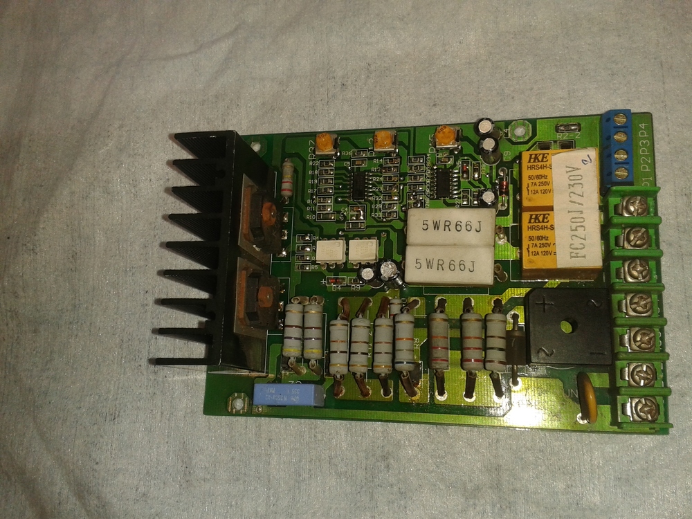

Zdravím pánové,
kolega dostal soustruh proma 300 a je na něm vadný regulátor, nemáte někdo schéma k této desce?
Chová se to tak že od určité úrovně na potáku se motor rozběhne na maximální otáčky, zřejmě nějaký problém ve zpětné vazbě. moc mi není jasné jak to vlastně funguje.
Typuji že běží pwm na chvíli se vypne a měří se dynamo napětí, řada výkonových odporu je zřejmě zdroj různých napájecích napětí, relata budou zřejmě pro změnu polarity motoru, ale pak nějak nechápu proč páčkový přepínač směru otáček je tak složitý, umí ta destička brzdit?
Mosfety a všechny normálně měřitelné součástky vypadají ok, ještě zkusím vyměnit ty dva operáky a pak to letí do koše

WEILER LZ280, FNA22
Klasický pračkový motor s tachem, má vinutý stator a motory u těchto malých soustruhů mají stator tvořený magnetem ve tvaru trubky. Ty regulátory mají téměř vždy proražené výkonové prvky, pokud není jen vadný potenciometr.
