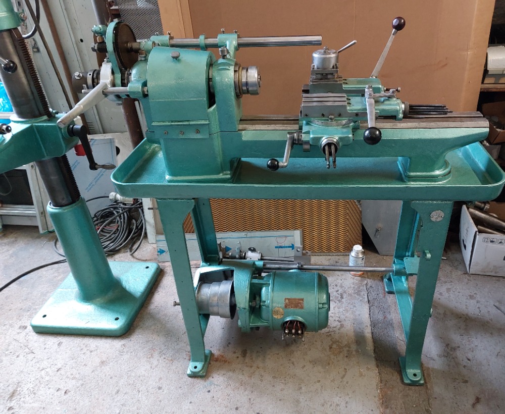

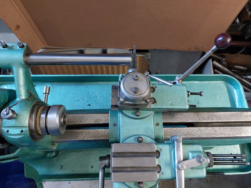

Dnešný ulovok.
ssmak3050
Příspěvky: 808
12. 6. 2023, 6:44
Tak uz se to rysuje..
akorat je to jakasi skladacka..
(chybi patrony,chybi nastavec na rezani,a pohon asi upravovan,+kryt vreteniku) :(

ssmak3050 píše: 12. 6. 2023, 6:44 Tak uz se to rysuje..

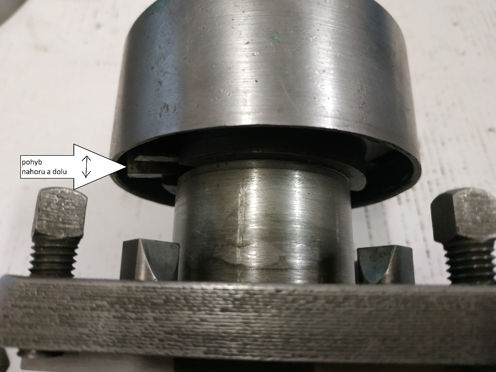

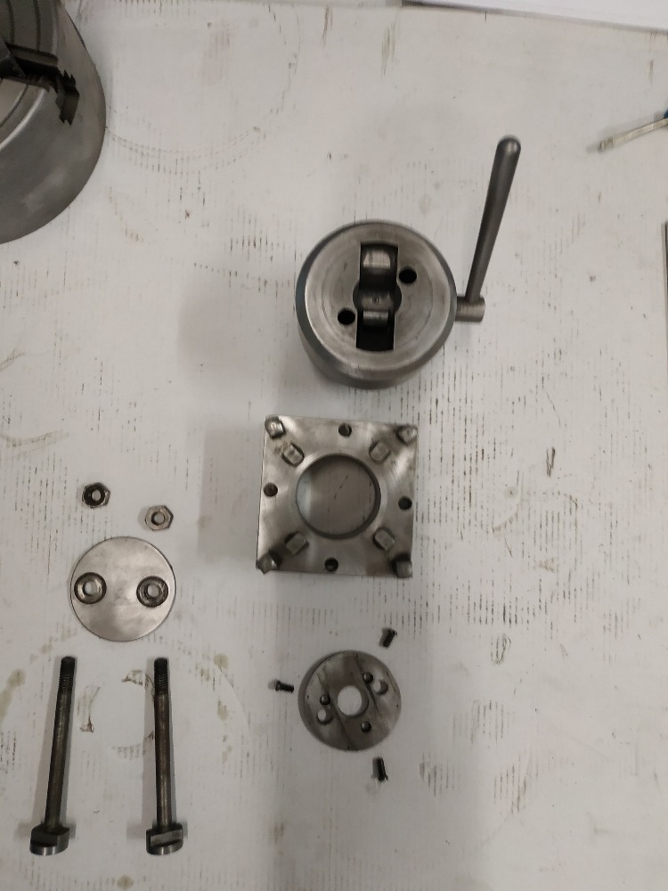

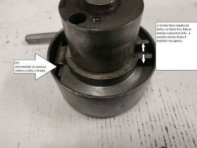

...ten bubínek na zadním suportu je přesně k čemu? nechápu princip, nikdy jsem to neviděl, tak ať neumřu blbej :wink: ...máš detail?
jinak tahle konfigurace je spíš dokončovák, 5-6 operací, z toho se ti zamotá hlava, to už je hodně velká speciálka

tumlik píše: 12. 6. 2023, 8:32
dik ..mas sz ..bubinek nafotim je to nozova hlava (s kolibkovym ustavenim osove vyšky nožu) a ala excentricke upinani kde pačka tlaci pres centralni stredovy excentr celou hlavu dolu.na zaražky ...

Engineer
Příspěvky: 2369
12. 6. 2023, 10:27
Pěknej Boley 4 ková velikost ... vhodný jen na seriovku a jak píše kolega Tumlík, s tím dvojitým suportem a několika revolverovými dorazy to je pěknej masakr na obsluhu. Jsou to mašiny v minulosti nejčastěji používaný ve výrobě dílů pro optiku, typicky puškohledy. Dělalo to hlavně různý tubusy s krátkým závitem a několika osazeními pro optické segmenty. Proto má taky tenhle stroje velkej průchod vřeteníkem i když je to relativně malej stroj. To závitování má mít na vřeteníku speciální "vypínací doraz" kdy ta závitová kudla vyskočí z řezu po dojetí nastavené délky závitové části. Jo a pokud se nepletu tak stoupání těch patron musí být dvojnásobný oproti tomu co máš na obrobku a taky to musí být levej chod.

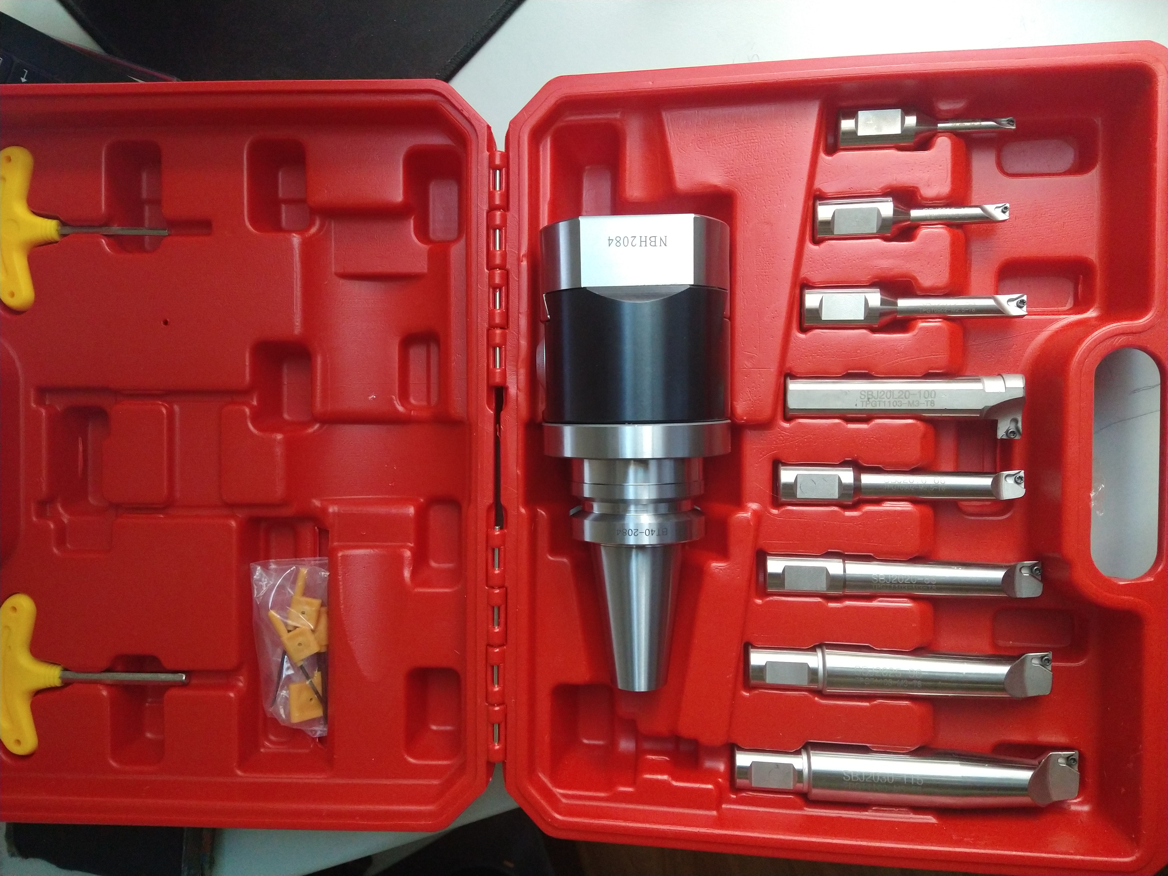

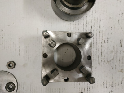

Krásný den přeji
hurááá je to doma. Docela dlouho jsem vyhlížel na bazoši vyvrtávací hlavy a nic mě nepasovalo (a ano zrovna teď tam je vhu 125 na isu). Tak jsem se odhodlal koupit toto. Radost mám zatím obrovskou, snad mně vydrží ta radost i po prvním použití. Ale na to moje domácí žvýkání, by to mohlo být ok.

Příspěvky: 745
Bydliště: Liberec
13. 6. 2023, 10:39
průměr upnutí nožů máš kolik?

almac píše: 13. 6. 2023, 10:39 průměr upnutí nožů máš kolik?
Krásný den přeji
Upínací průměry v té vyvrtávací hlavě jsou 20mm.
(doufám, že se nepletu a nebyla to otázka na ten pěkný soustruh kousek výš)
Ondřej
MN80, N1, BF20, Strigon MP200M,FH2A, Horný SV13

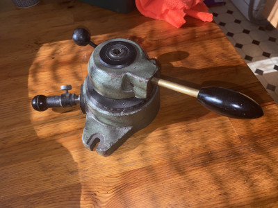

Axim
Příspěvky: 656
Bydliště: Mladá Boleslav
13. 6. 2023, 7:33
Ahoj kluci
Na burze jsem koupil tenhle šikovný přípravek
almac
Příspěvky: 745
Bydliště: Liberec
14. 6. 2023, 6:52
oOvOo píše: 13. 6. 2023, 12:47
Krásný den přeji
Ondřej
jo ptal jsem se na nože vyvrtávací hlavy, pěkná, nože se zdají být menší než 20mm.
SN 20, SM 16 B, FN 25

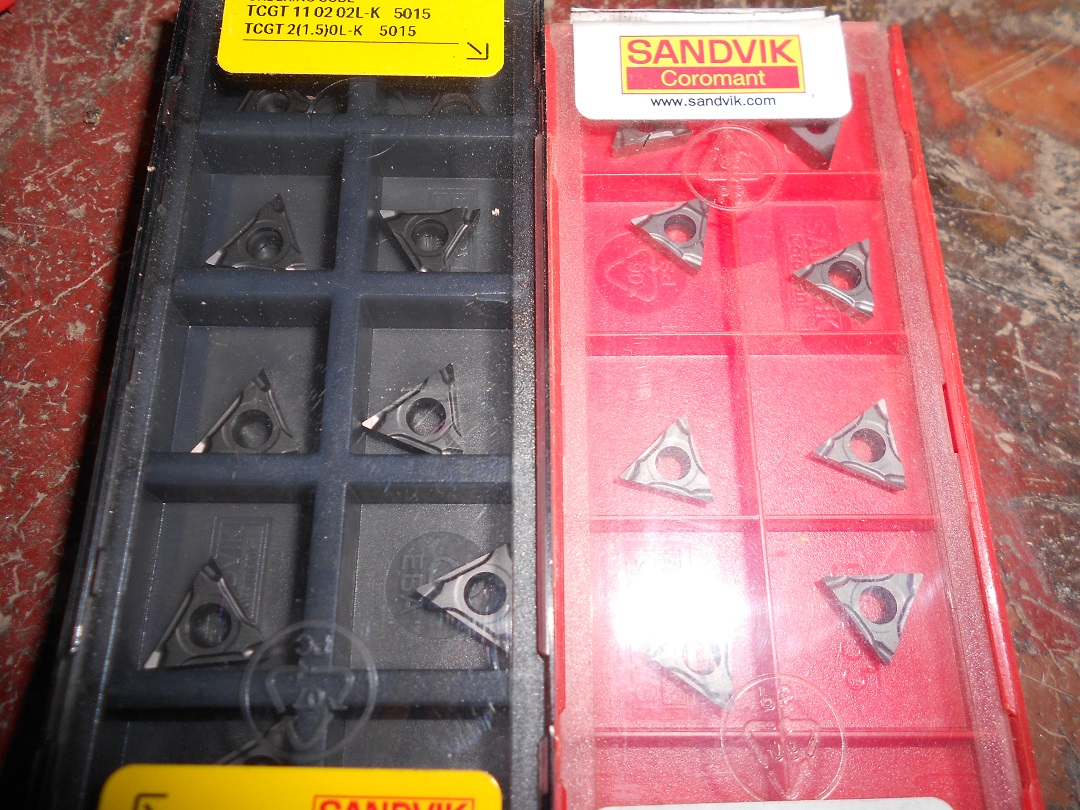

K tej vyvrtávacej hlave- celkom sa mi osvedčil tento tvar plátkov.

oOvOo píše: 13. 6. 2023, 9:14 Krásný den přeji
Ondřej
blahoželám ku kúpe! Hlava vyzerá bezvadne. Akurát sa mi zdá, že pomerne veľký kus trčí od iso kužela. Koľko miesta ti ostane medzi nožom a stolom keď ju nasadíš na Strigona?

14. 6. 2023, 1:48
Krásný den přeji
Ano ta fotka dost klame a ty nože vypadají menší. Je třeba si uvědomit, že ten kužel je 40. Prodávají se myslím ještě dvě stejné, ale menší hlavy.
gwer: děkuji za tip, právě něco hledám
Jj už mnohokrát se mně do něčeho nechtělo jen kvůli tomu, že jsem neměl vyvrtávací hlavu.
zverodoktor: já mám Strigona jen pantograf. Půjde to u mně na tu Mas FH2A a tam si myslím nebude problém. Ale máte pravdu, je to zbytečně dlouhé. S tou hlavou se nenadělá asi nic, ale ten trn jde demontovat a třeba sehnat jiný.
Ondřej

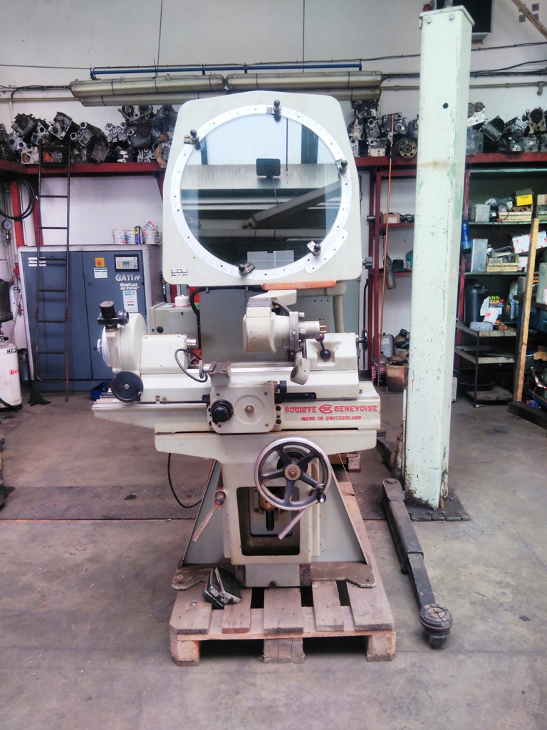

Příspěvky: 7534
22. 6. 2023, 1:34

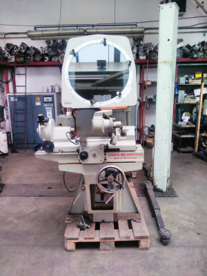

tak jsme zas jednou byli na lovu :D
profilprojektor SIP včetně kompletního příslušenství
