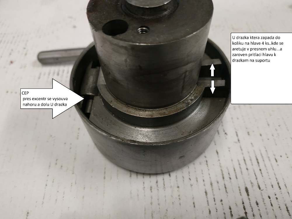

...ten bubínek na zadním suportu je přesně k čemu? nechápu princip, nikdy jsem to neviděl, tak ať neumřu blbej :wink: ...máš detail?

dik ..mas sz ..bubinek nafotim je to nozova hlava (s kolibkovym ustavenim osove vyšky nožu) a ala excentricke upinani kde pačka tlaci pres centralni stredovy excentr celou hlavu dolu.na zaražky ...

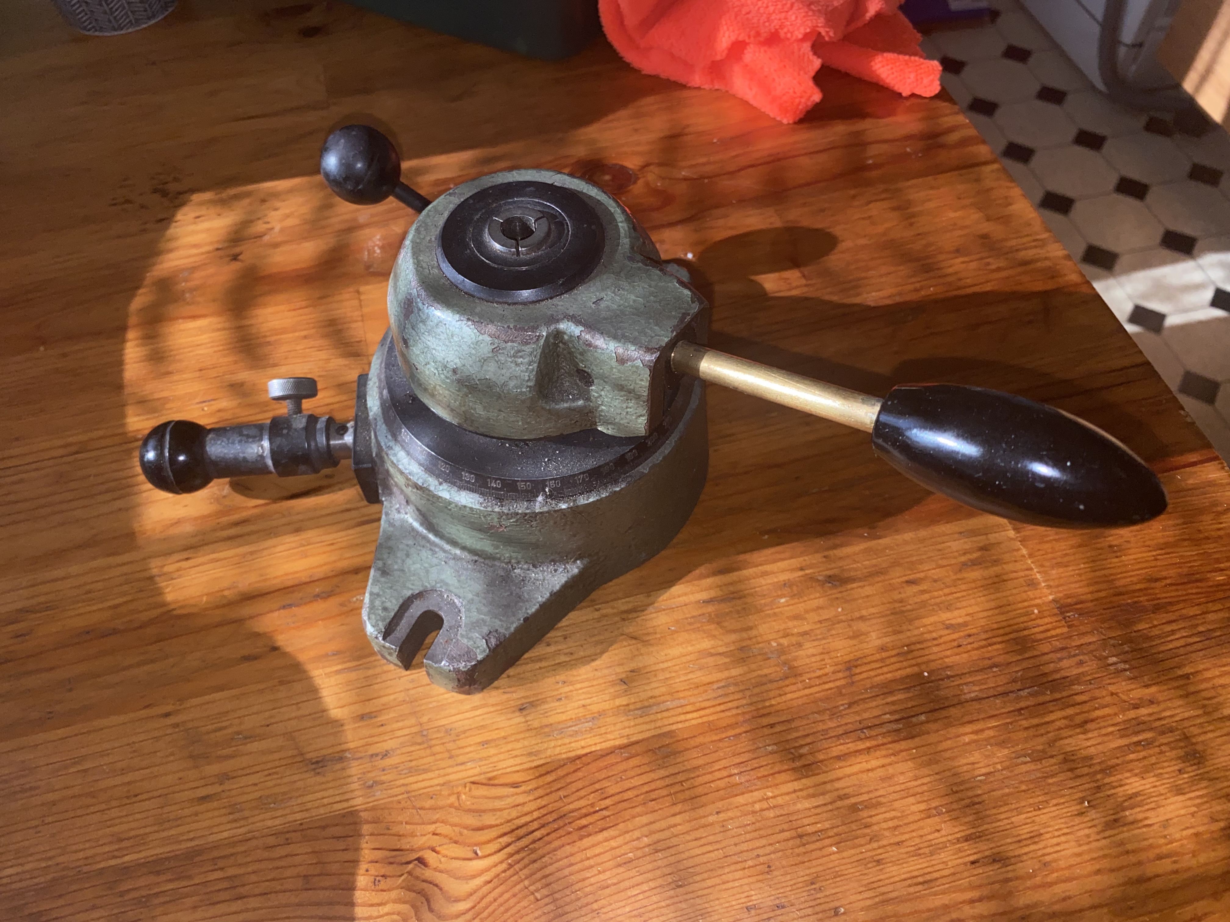

Ahoj kluci
Na burze jsem koupil tenhle šikovný přípravek
