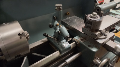

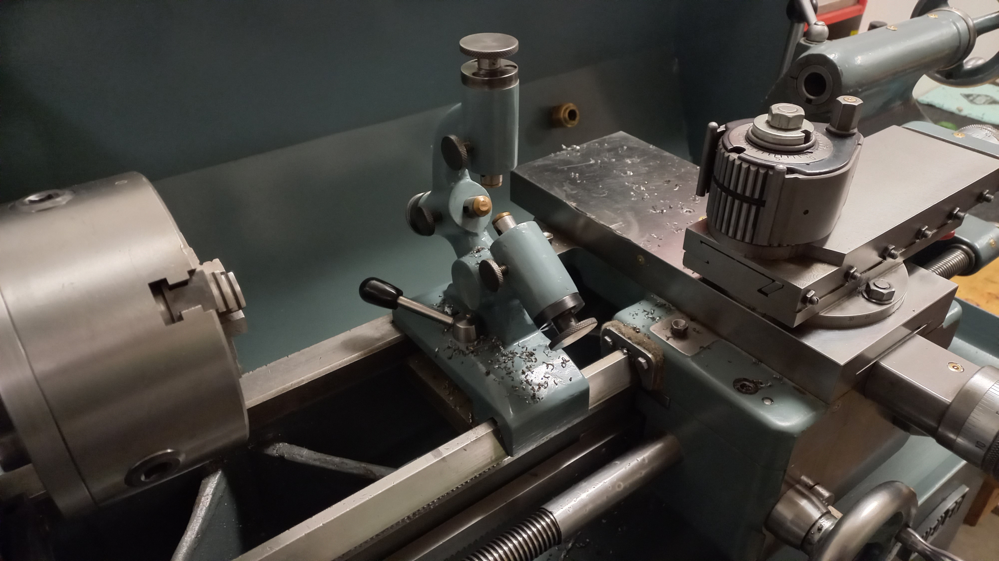

Dal jsem si reparát z pevné lunety.) Vol.2

No vidíš - tohle je paráda.

Krása a v barvě, to já rád :D Jak jsi řešil spoj dole, máš ho šroubovaný a pak spáru tmelenou?

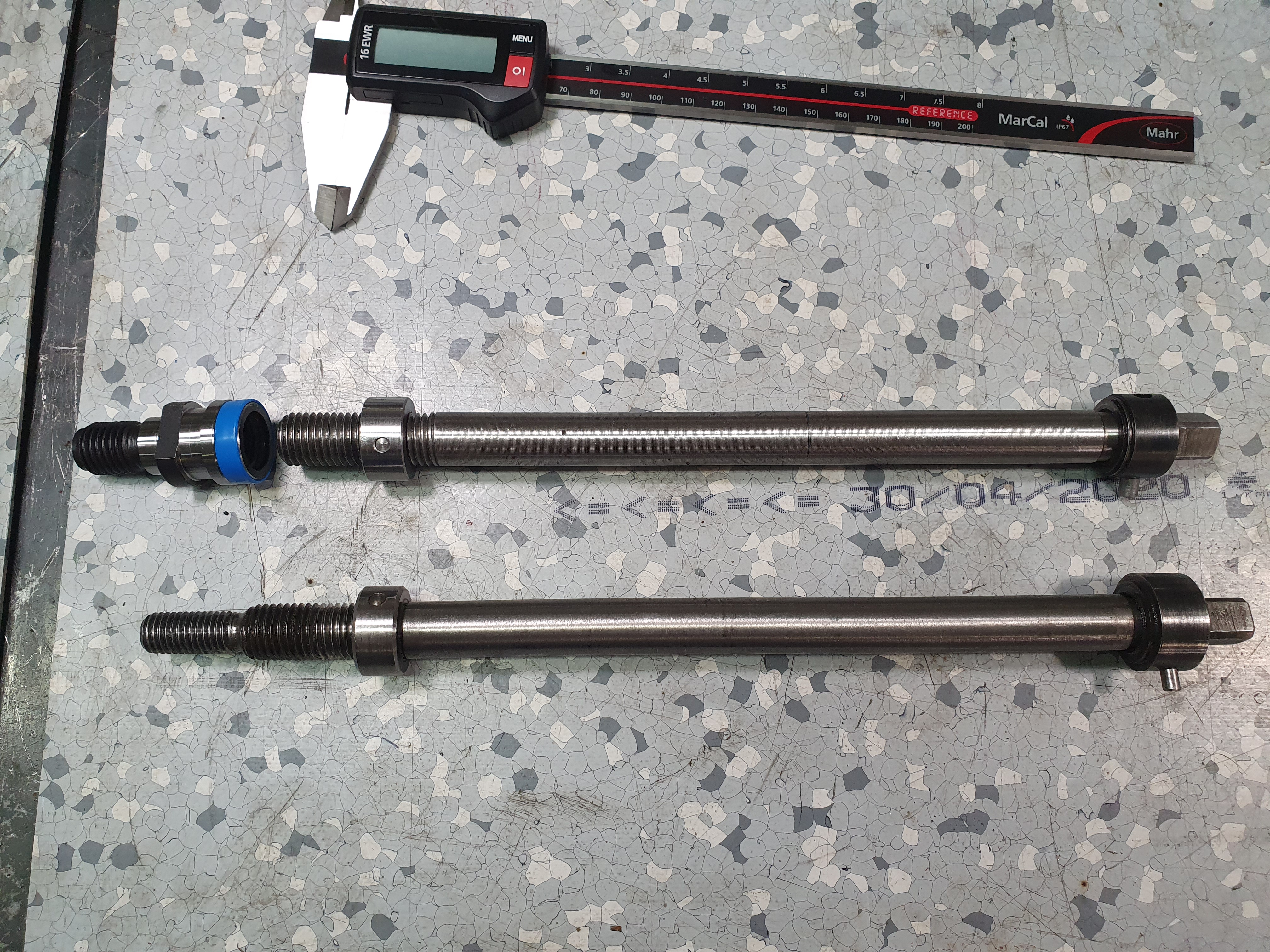

Ahoj kamarádi
tak nová vtahovací tyč je hotová. Konečně můžu upnout s SK40 s adaptérem
Moc děkuji za tu radu, funguje to :)

Diky.) Ano, drží to pohromadě šrouby, a ještě jsem samotnou lunetu se základnou svrtal a dal tam kolíky. Zbytek děr a drážku v základně jsem vyměnil. To by snad mohlo vydržet.

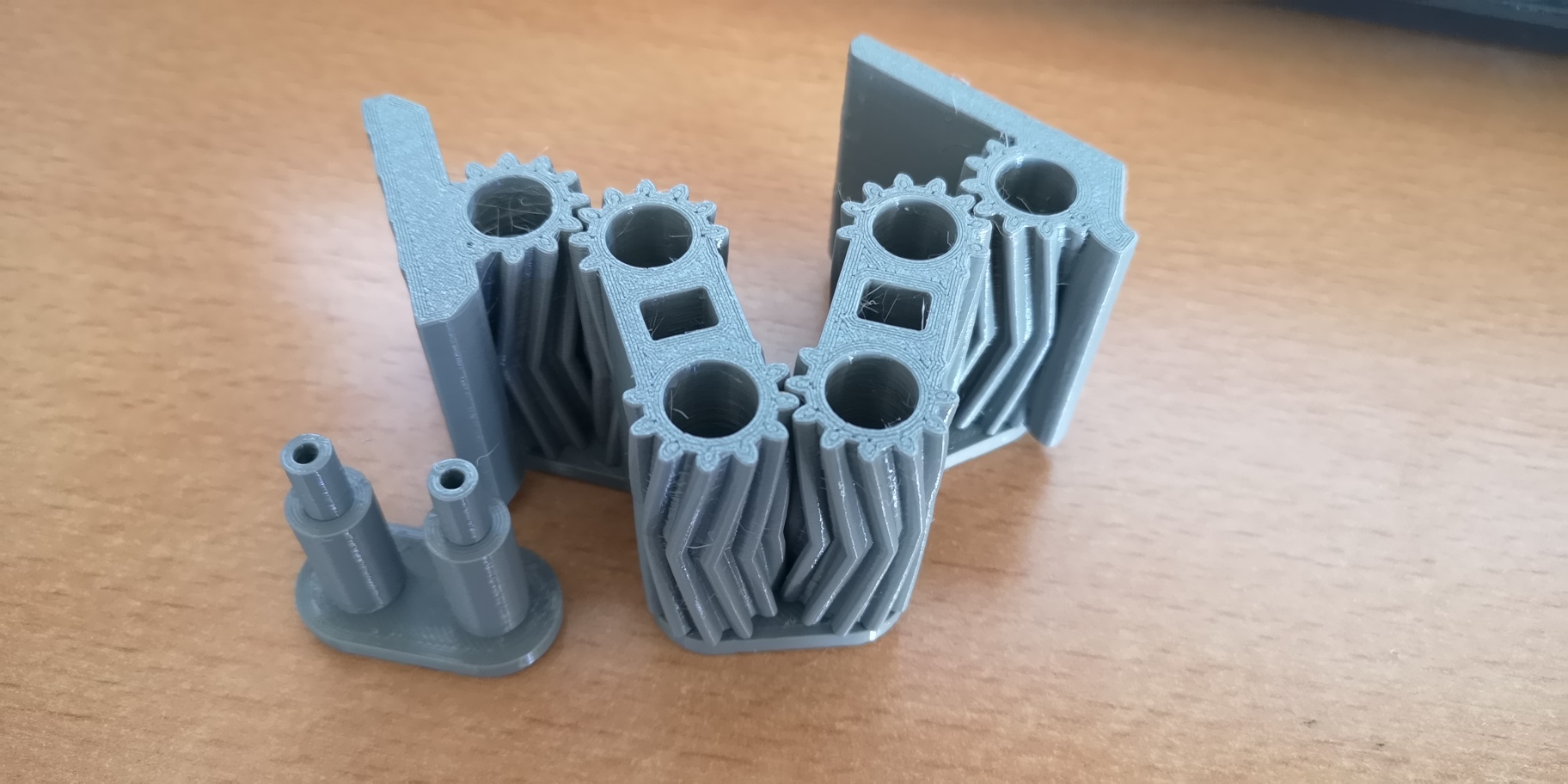

Na netu jsem našel zajímavý pant, tak jsem si udělal vlastní verzi.
Je to opravdu překvapivě tuhé a odolnost bude o dost větší než klasická verze.

Zajímavý. Na co to plánuješ? :)

Na víko rozvaděče, je na 4 šrouby a nechceme aby to viselo na drátech když je někdo povolí. Akorát musí být pant složitější protože to nejsou klasické dveře.
Bohužel model s panty a kličkou použít nemůžu, není místo.

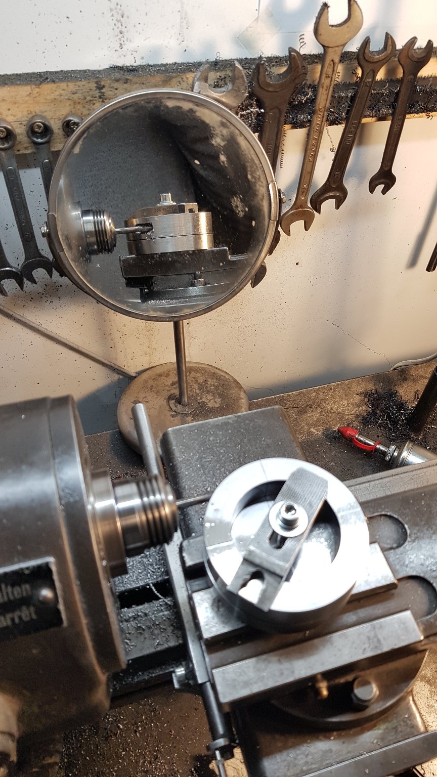

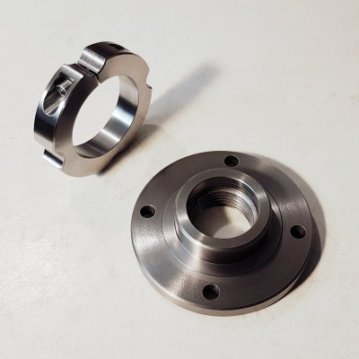

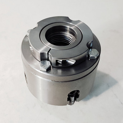

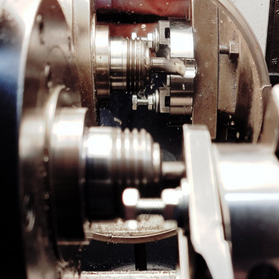

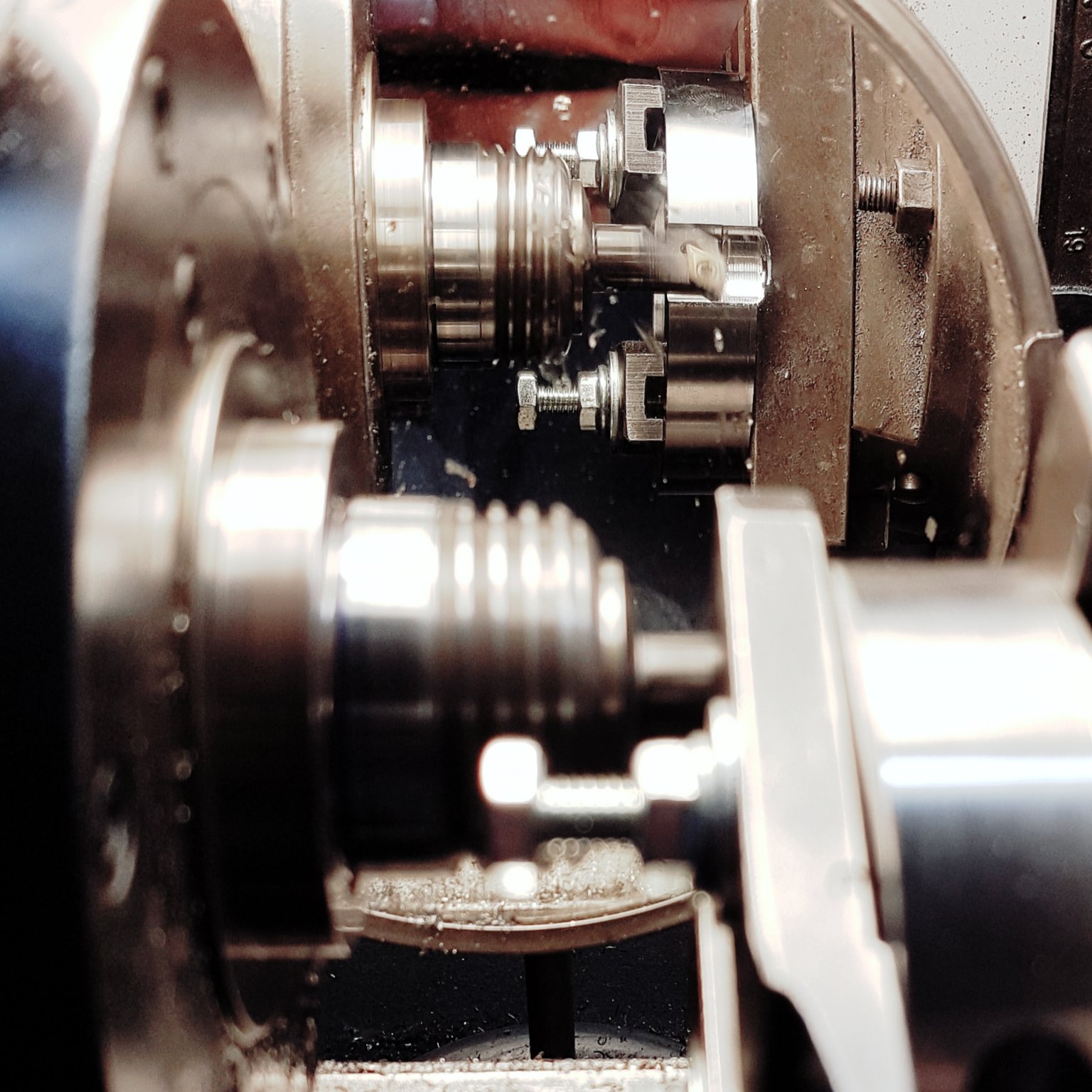

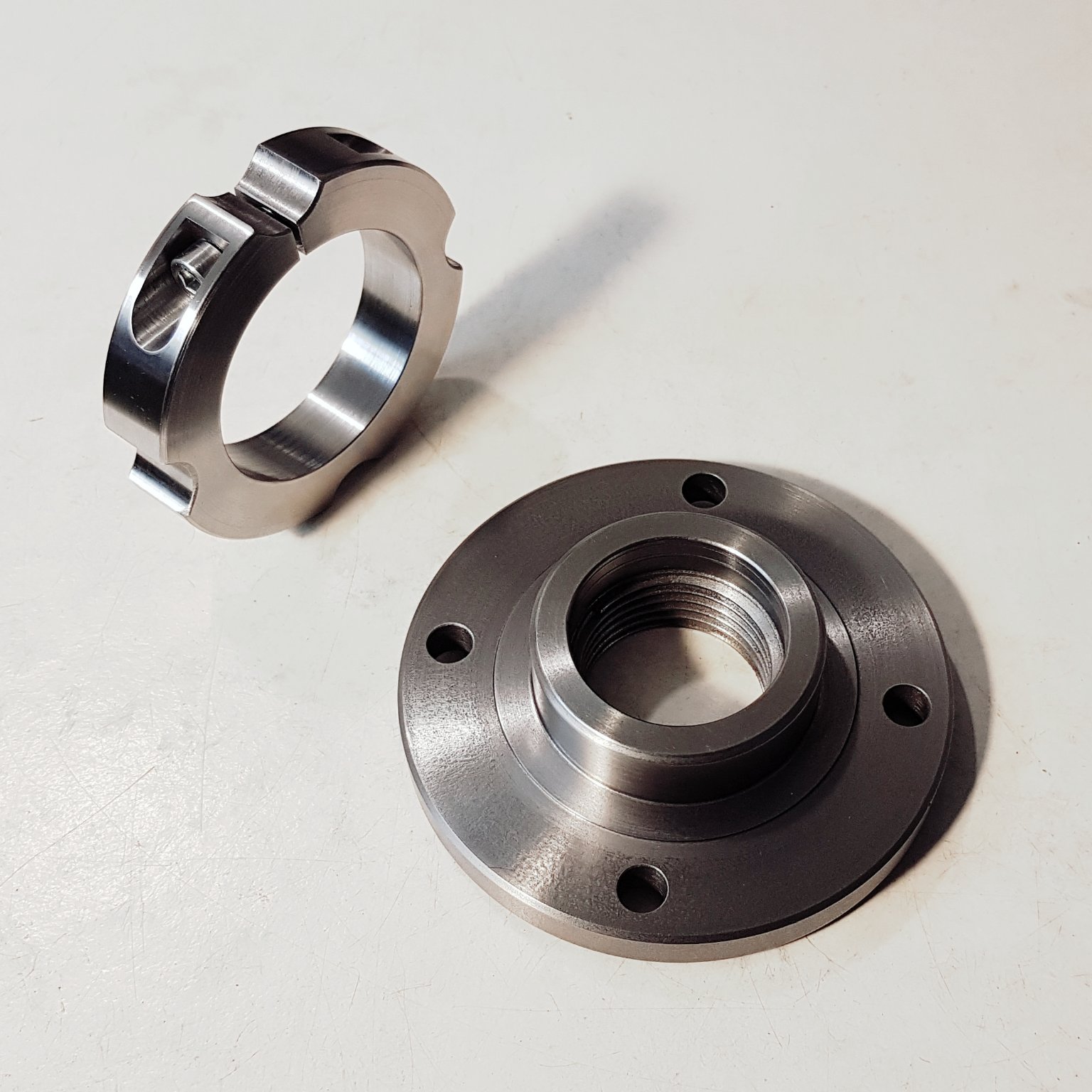

Přírubu včetně utahovacího kroužku (jsem konečně dotáhl):
V mých podmínkách trochu výzva :)
Tak přesně, jako u Schaublinů nebo u Tumlíka, jsem to nevyrobil, ale když to utáhnu pořádně, taky to funguje (ještě to možná trochu poladím). Takže jsem celkem spokojený.

Pěkná práce. Jestli máš možnost, tak tu přírubu klidně nařízni. Ať to nemusíš dorvávat na krev. Nebo není třeba? :)

Bez narezania to nestiahne ani náhodou. Alebo sa mýlim...?
