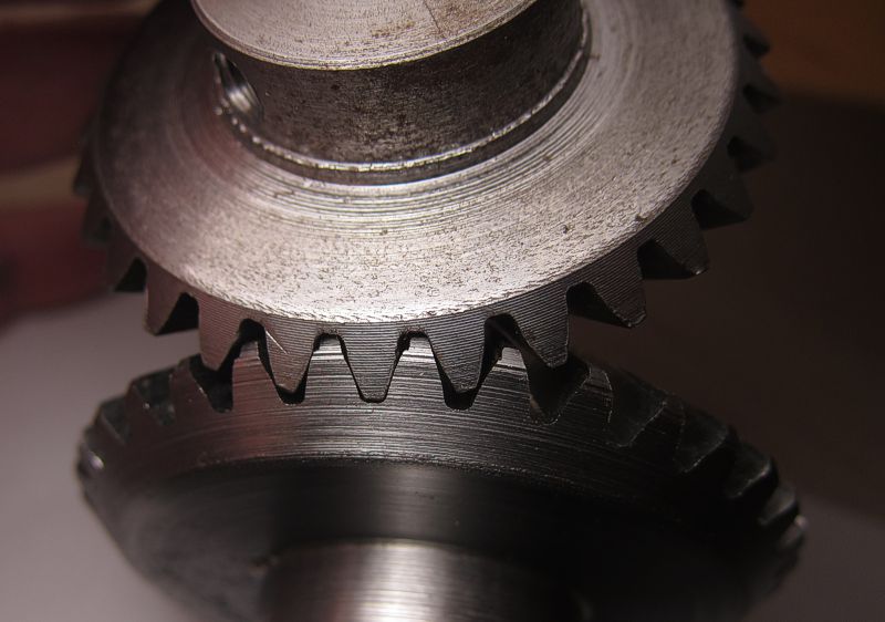

Já dneska bastlil pro kolegu hodináře kuželové kolo. Měl kolo s 30 zuby v modulu 2 a chtěl k tomu kolo s 35zuby. Bohužel se mi ho nepodařilo nikde na netu najít, tak jsem se pustil do výroby. Zvolil jsem dělící metodu a první kompletní řez udělal frézou v modulu 1,25 (bohužel její okraj mi tam udělal trochu drážku). Pak vzal druhou v m. 1,5 a projel do ¾, frézou m. 1,75 do ½ a nakonec frézou v m. 2 do 1/3. Výsledek je myslím na ty hodiny, které točí maximálně 1 otočku za hodinu, dostatečný :D

ty seš dobrej divoch , vypadá to dost slušně - muselo to dát dost hraní . jsi machr.

Největším problémem jsou asi ty mé čínské mašinky, na kterých to dělám. Modul 2 a ocel jim už dává zabrat. Chroupalo to pomalu půl dne :?
Ta metoda je sice zdlouhavá, ale je to zatím asi tvarově nejzdařilejší kuželové kolo co jsem dělal.

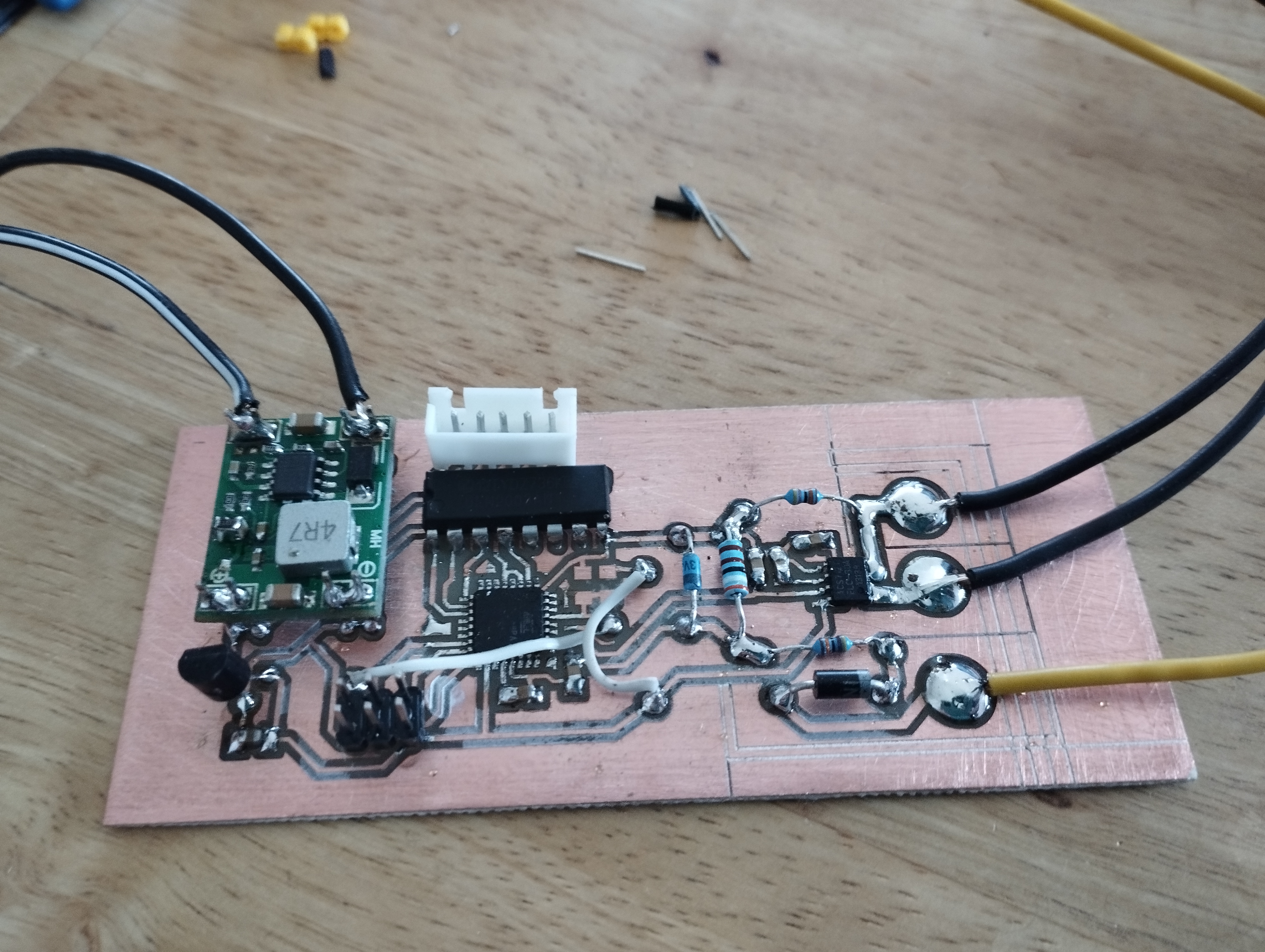

Dostal som centralu Zipper ST2000IV. Trvaly vykon na stitku 1,7kW ale tato sa vypinala pri zatazeni 1100W. Majitel dal vymenit aj dosku elektroniky a nepomohlo. Ked uz je doma tak som ju aspon rozobral. A zistil ze krokovy motor co ovlada karburator ho otvori maximalne na 50%. Odhadom. Pridal som rucne plyn tak na 80% a centrala ide ako ma. Zvlada 1.8kW trvale.
Potom prislo na rad bastlenie. Suflikove AVR a odporovy mostik na meranie AC napatia. ULN2003 na riadenie krokoveho motora a nasiel som aj DC/DC step down menic na napajanie. Spajkovane za 20 minut, program za hodinku odladeny. Jediny problem ze pri vypinani centraly si elektronika mysli ze straca vykon a prida plyn. S plnym plynom uz nenastartuje. Tak som pridal 20A hall snimac prudu na detekciu zataze, hned som aj vyfrezoval DPS. Program doplneny hodnotami "od oka" , ved to vyladim v garazi. Nebolo treba, bezi to luxusne.
Plosak este zaliat do epoxidu a hotovo. Ladil som to cez debugwire, tak neviem ci tam netreba RC clanok na RESET vstup AVR.

dobrý nápad a realizace

bronek999> Rad vidim, ze je nas tu vic, kteri si frezuji prototypove desky. :D
Jestli je ten HAL Allegro ACS 712, tak si dej bacha na offset od Vcc/2 pri nulovem proudu. Kazdy kus byva o dost jinde a hodne chodi s teplotou...na presnost kolem nuly to pak chce zkalibrovat.

Dawe píše: 23. 11. 2022, 12:47 bronek999> Rad vidim, ze je nas tu vic, kteri si frezuji prototypove desky. :D
Ano je tam ACS712. Kalibruje sa pri starte centraly. 5 sekund bezi bez AC vystupu, vtedy vystup HALL-u pokladam za "nulu"

23. 11. 2022, 8:37
Tak to mas nejspis OK. V tvem pripade asi nehrozi, ze bys mel vyrazne dlouhodobe vyssi provozni teplotu toho ACS s nizsi proudovou zatezi a v dusledku pak vyssi zdanlivy proud.
Ja mel na pameti jednu aplikaci, ktera se od pocatecni kalibrace (za studena, jako u tebe) ohrivala o cca 60degC a z toho pak plynula odchylka v radech vyssich desitek W pri 230VAC.
