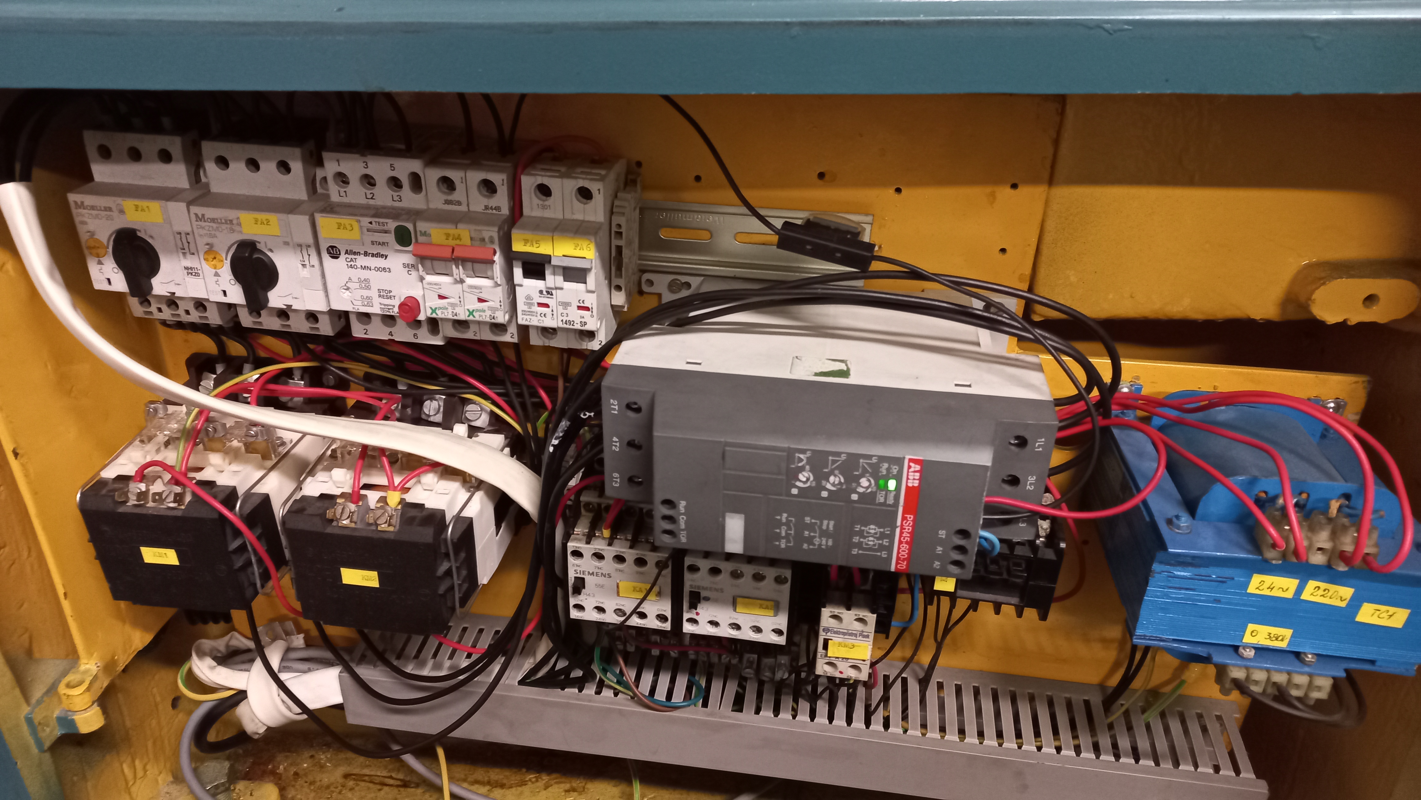

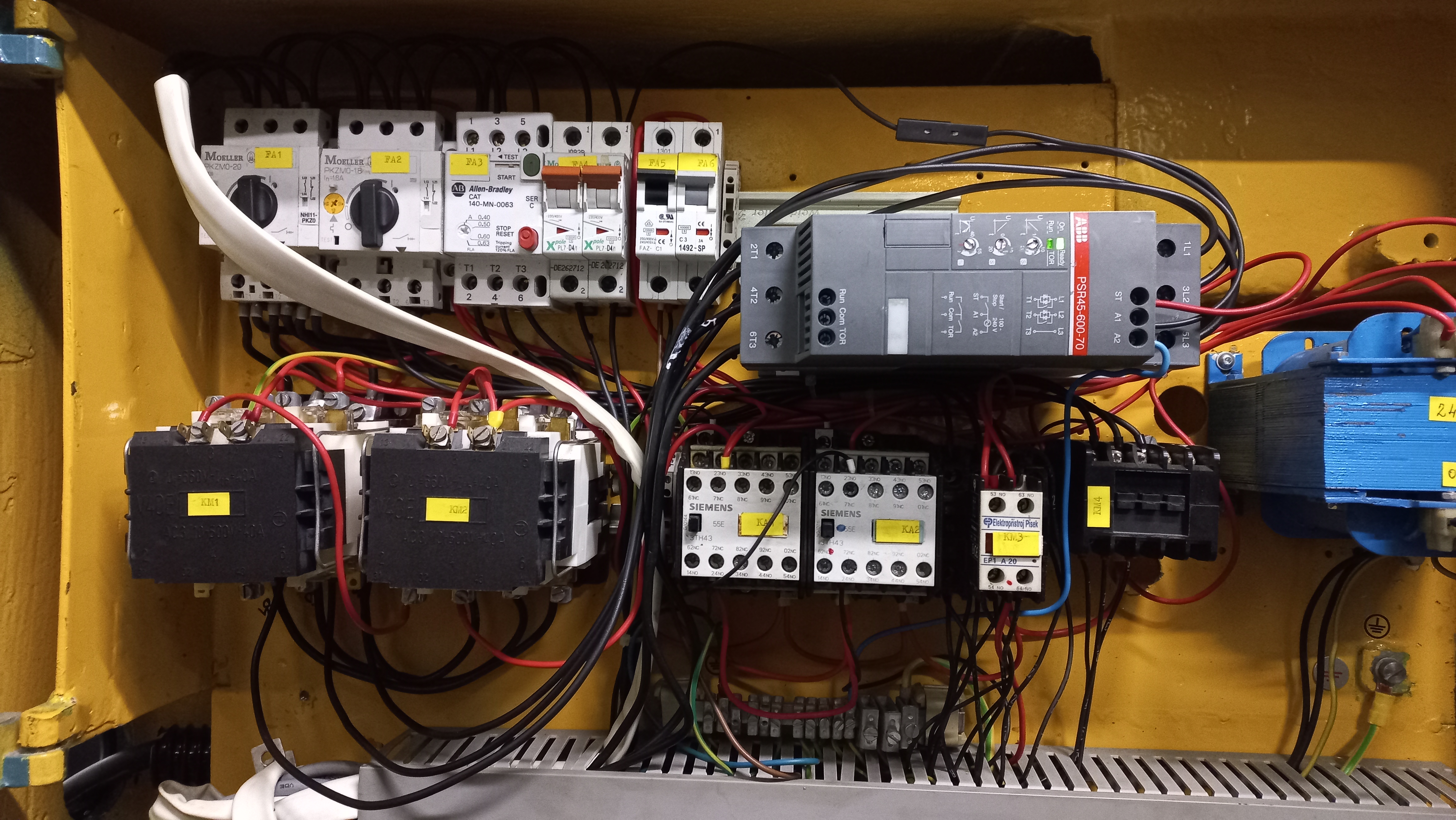

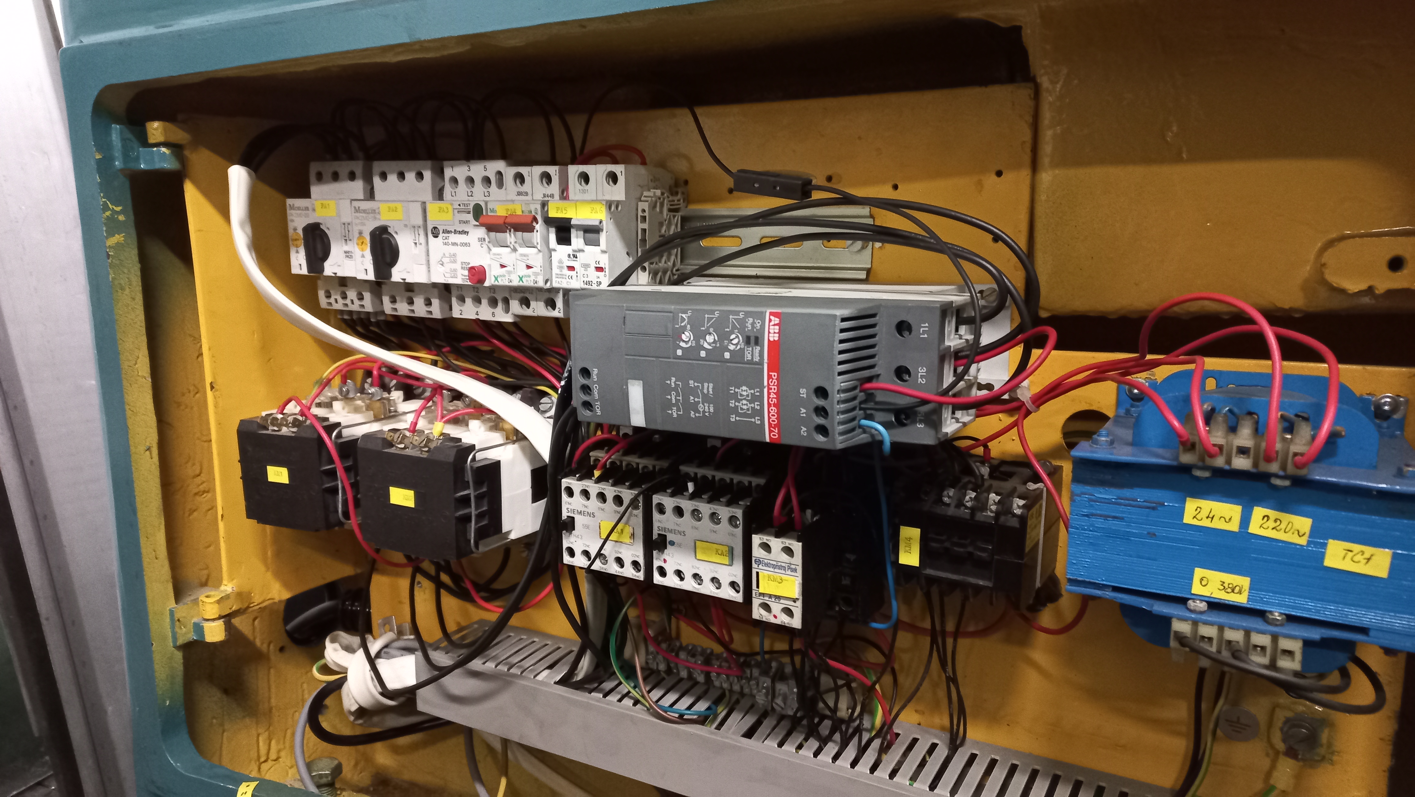

dnes jsem nabastlil softstart na osmnáctku a je to paráda🥳.
elektrikáři buďte hodní😀
https://youtu.be/1AwvNWZb_MM

servis4sp píše: 9. 12. 2022, 10:01 dnes jsem nabastlil softstart na osmnáctku a je to paráda🥳.
Za to vrabčí hnízdo tě moc chválit nelze, ale funguje to hezky. :D

Ovšem elektronům je to jedno, jestli lezou do zatáčky nebo do pravého úhlu. :lol: :lol: Mnohdy je taková vzdušná konstrukce přehlednější.

Elektrikáři jsou hodní, ale tohle bych si sem jako referenci dobrovolně nedal :lol:
Každopádně podobnejch kovářovejch kobyl mám taky pár doma, ale pssssttt, ať to neslyší Charon, nebo se mi bude smát :lol: :lol: :lol:
PS: Hlavně že to maká :wink:
A ano, u nízkofrekvenčních aplikací ten elektron zatáčku vybere. U VF z prudký zatáčky vylítne a přilítne Ti třeba do mobilu nebo televize :lol:

to mě vždycky jebne, když opravuju nějaké zařízení ke kterému je schéma a ten borec přede mnou vytahá dráty a tahá za ně a zjišťuje kam to vede...není to učesané to nevadí ale co může vadit je montážní poloha softstartéru. Má to alespoň aktivní chlazení?

kenybz píše: 10. 12. 2022, 8:00 to mě vždycky jebne, když opravuju nějaké zařízení ke kterému je schéma a ten borec přede mnou vytahá dráty a tahá za ně a zjišťuje kam to vede...není to učesané to nevadí ale co může vadit je montážní poloha softstartéru. Má to alespoň aktivní chlazení?
jojo má to větrák

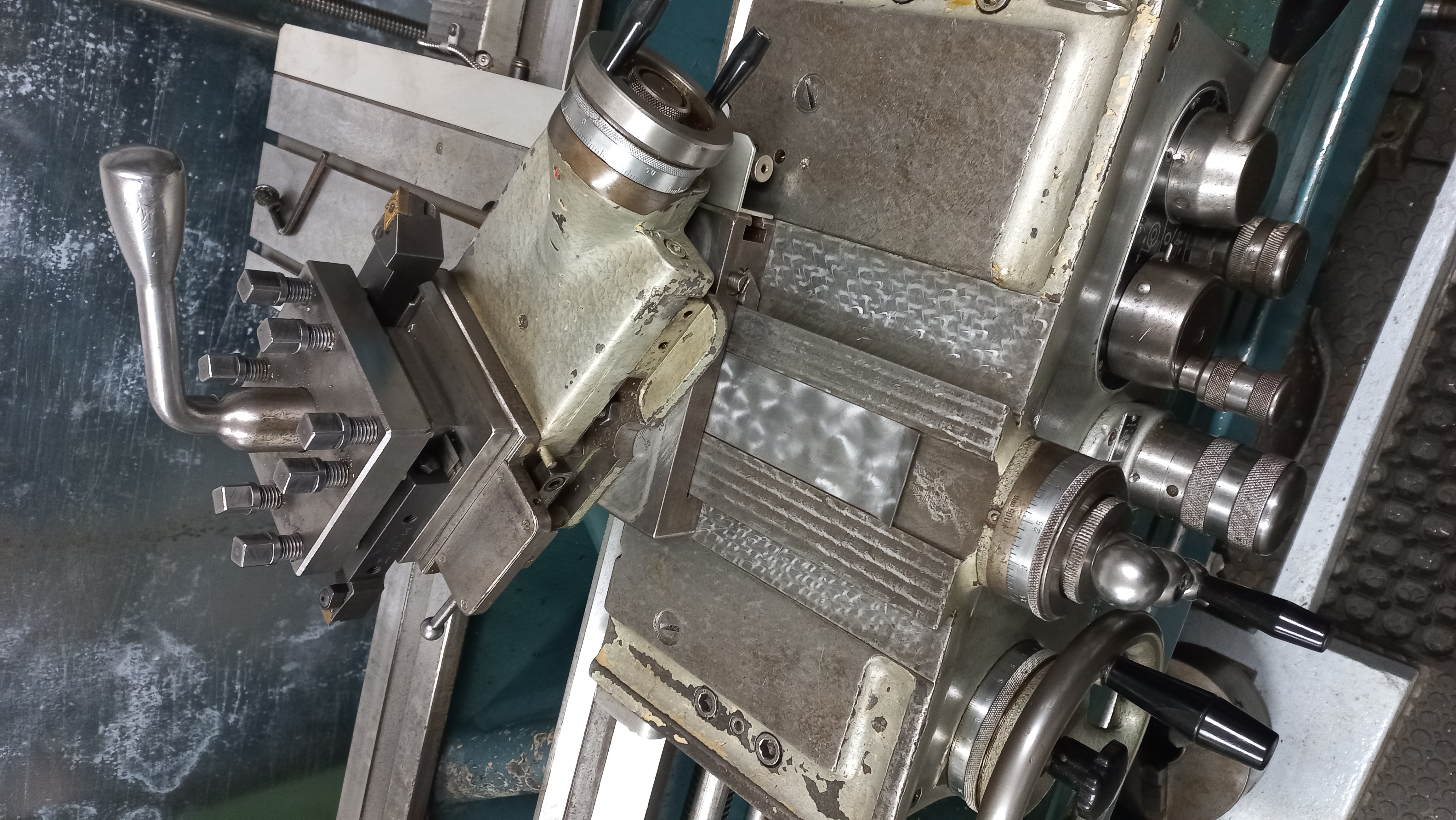

servis4sp
Příspěvky: 708
10. 12. 2022, 1:48

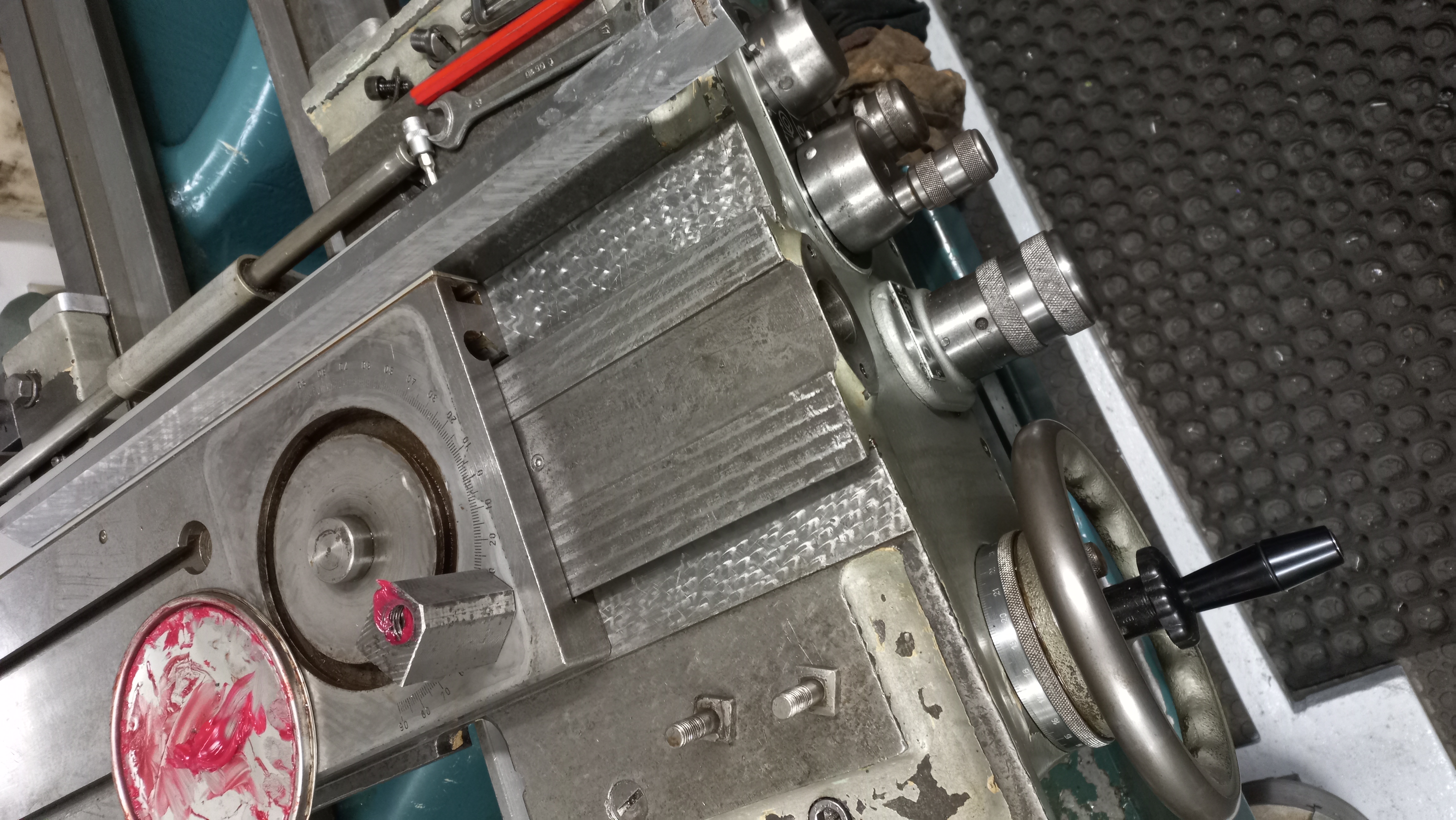

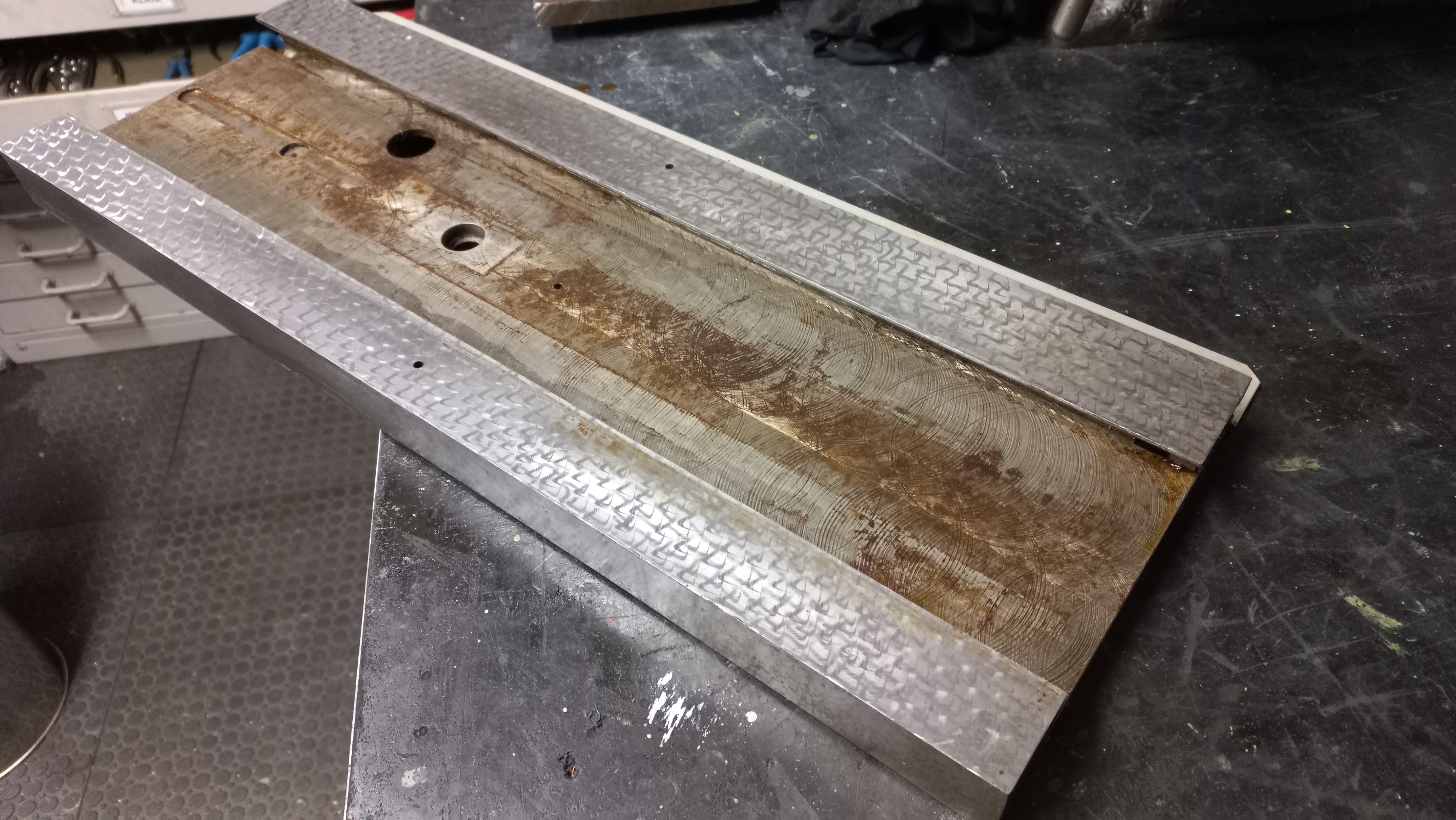

když už jsem se v tom hrabal ,tak jsem rozhodil ,vyčistil příčnej suport a udělal olejový záškrab. Pořád z toho tekly nějaký narezlý srágory a štvalo mě to.

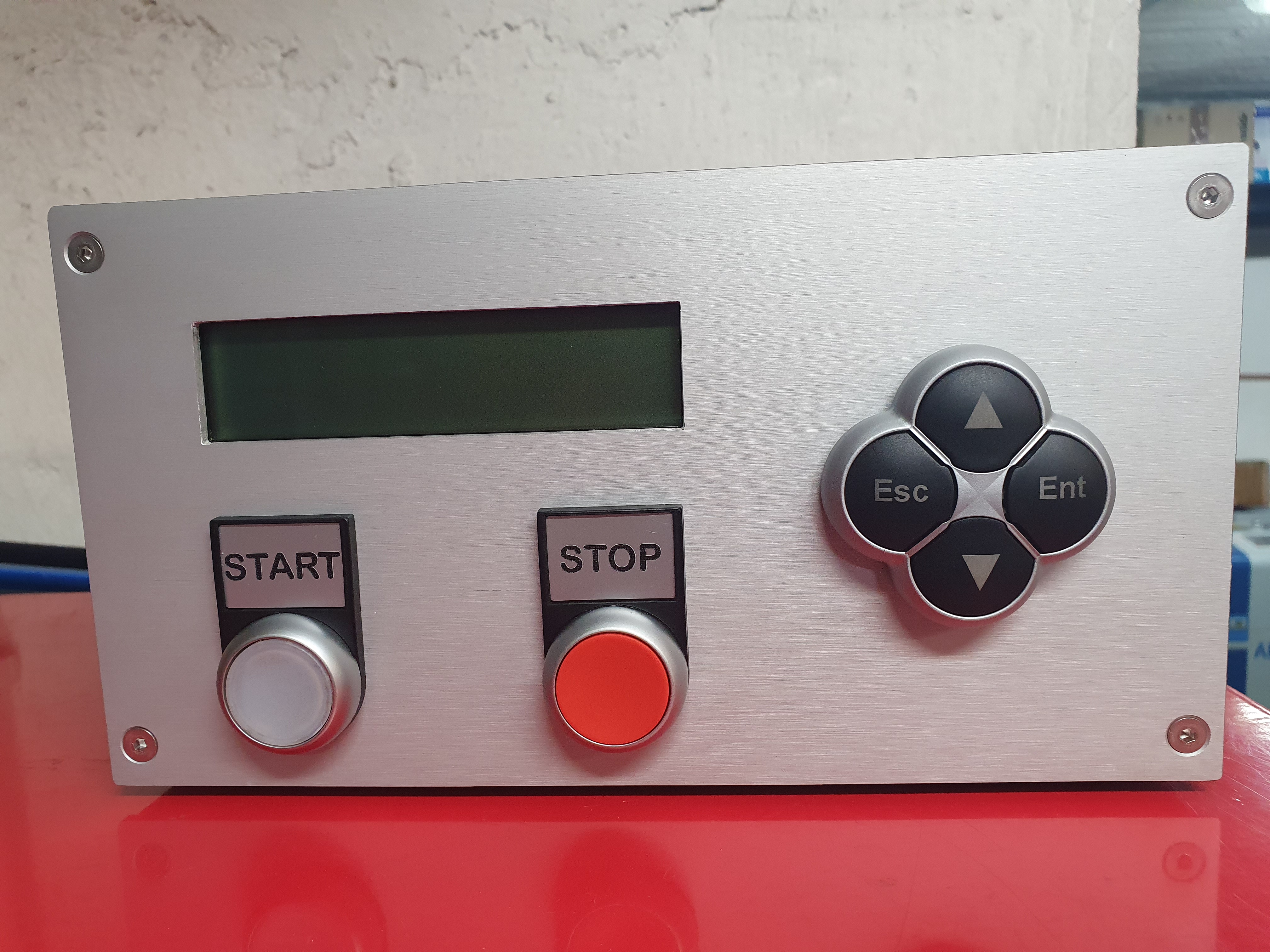

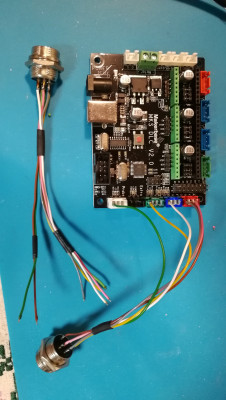

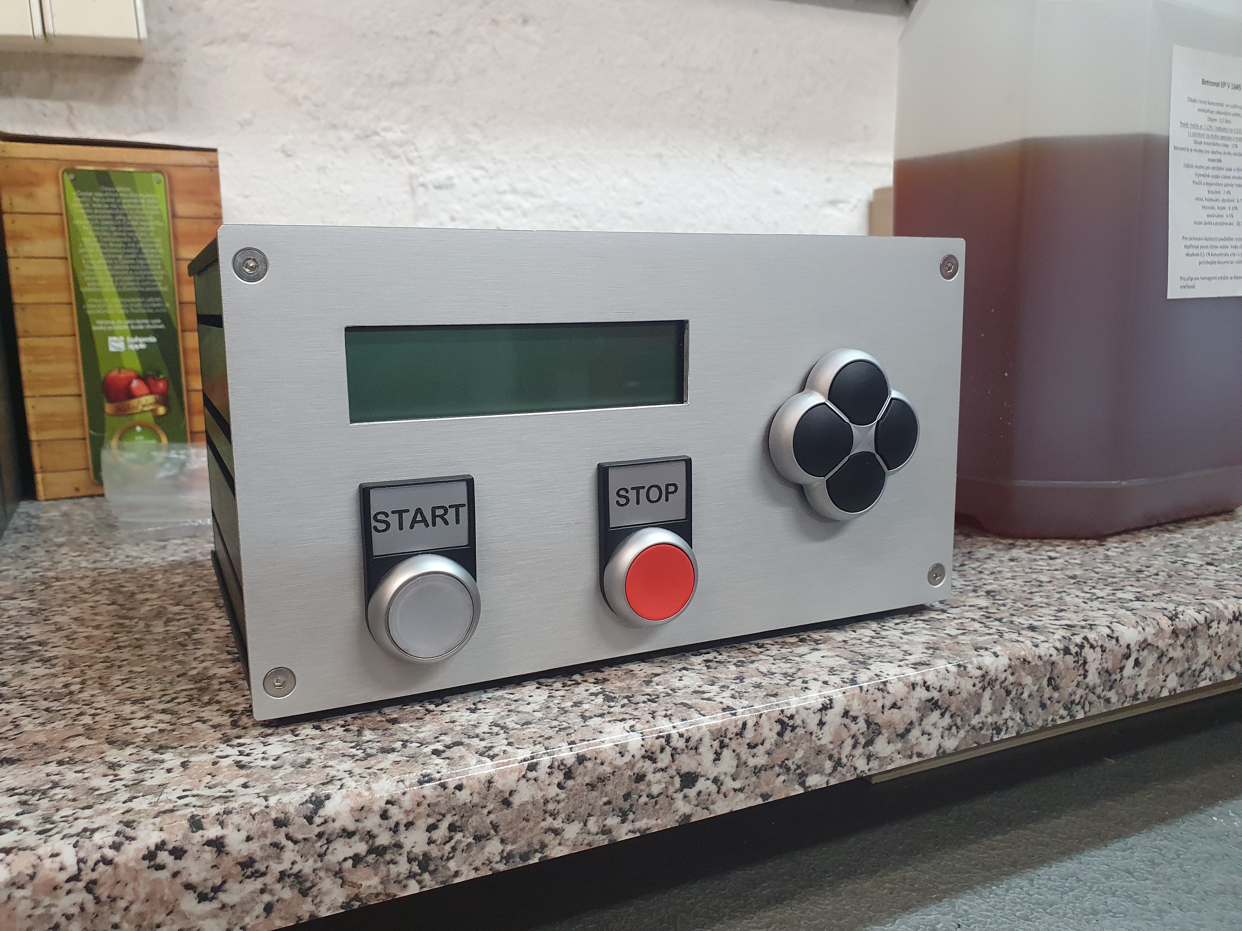

Ahoj
tak já dneska konečně mechaniku řízení k ovládání magnetky :D Čekám ještě na spínací prvky k čtyřsměrovému tlačítku, sakra nejdou tam standart, jsou atyp :? Luboši už se blížím :)
Příspěvky: 6548
11. 12. 2022, 6:24
Tak jsem to trošku vytunil :lol:
Tie dva stykace v lavo su odkial? Lebo po par rokoch zvyklo sa rozsypat ovladanie od jadra, a stykac potom nezopinal. Neviem ci mas imu verziu.
