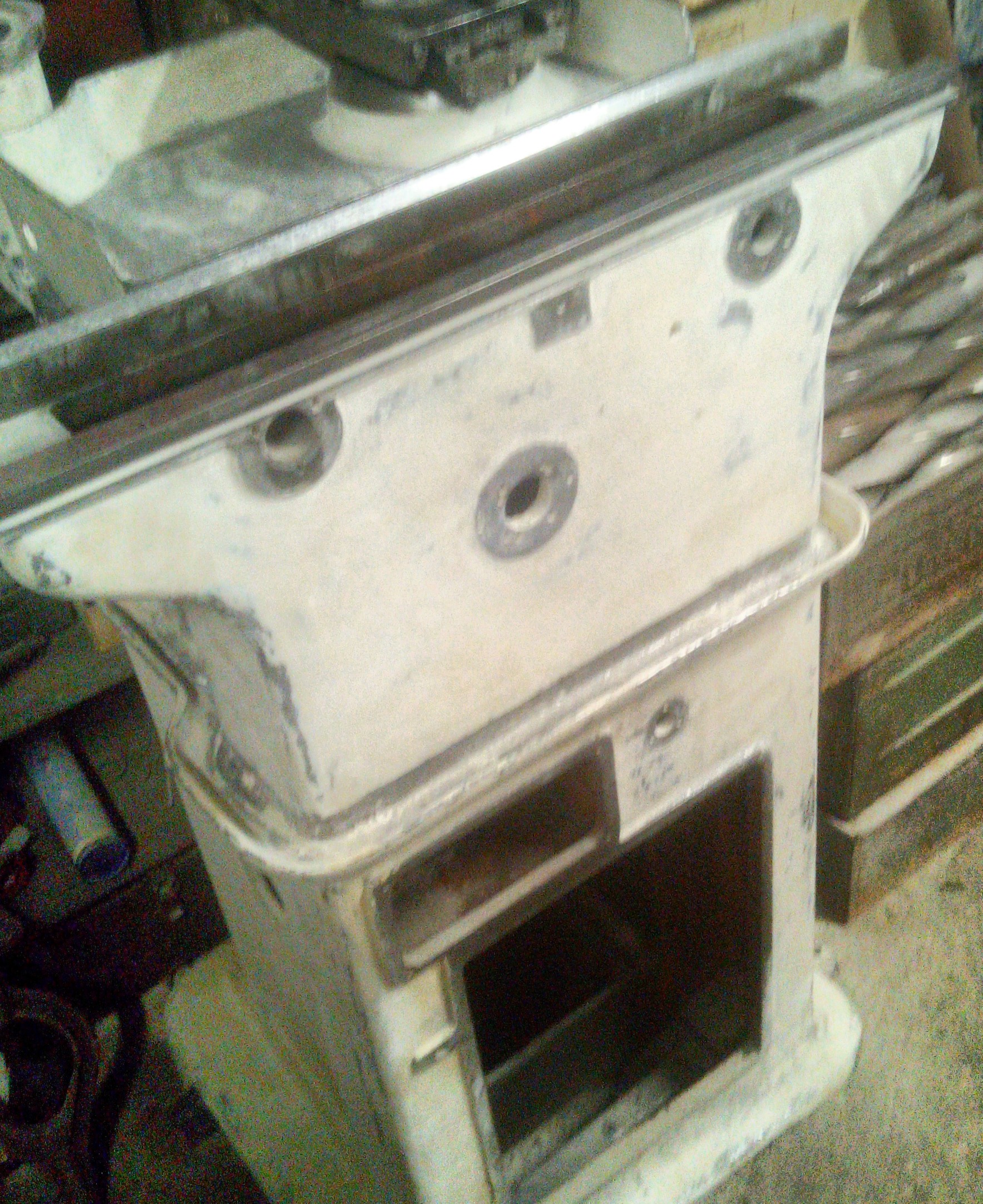

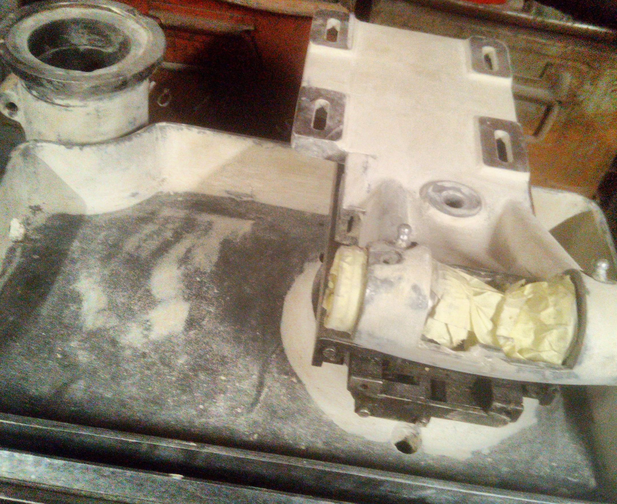

servis4sp píše: 10. 12. 2022, 1:48 když už jsem se v tom hrabal ,tak jsem rozhodil ,vyčistil příčnej suport a udělal olejový záškrab. Pořád z toho tekly nějaký narezlý srágory a štvalo mě to.
Zato tato práce je parádní. Mimochodem, když mi nejde příčný suport až do konce asi o 4 cm, tak se musí udělat co? Stačí zaškrabat nebo to bude na složitější zásah?
40mm je hodně to bude dost projeté, bude to chtít celé přerovnat strojně ,přeškrábnout dát nový klín nebo ho podlepit a rovnou nový šroub a matici

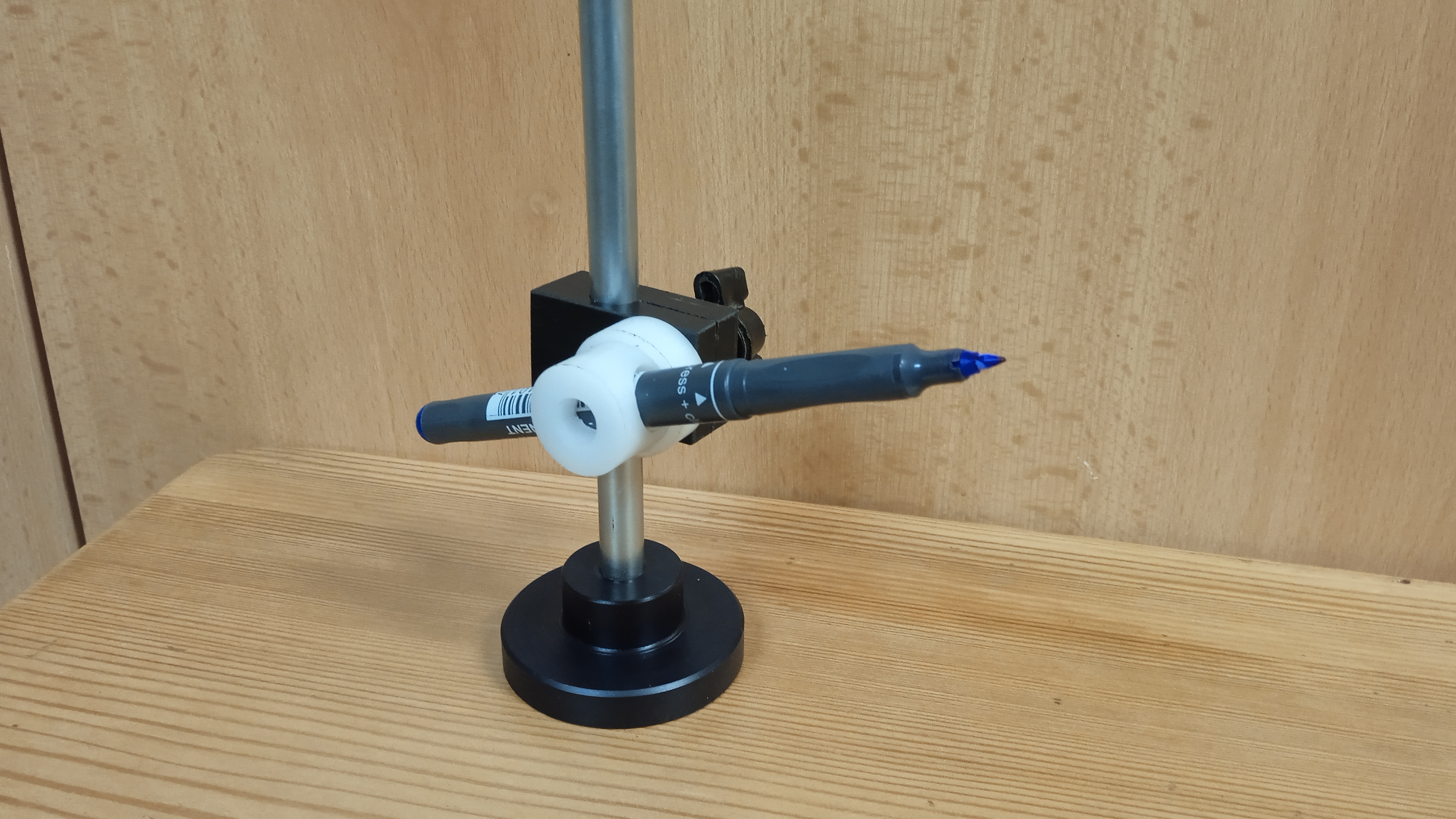

Vcera jsem vyrazil ven, dneska jsem delal stojanek.
Připrav se, hrajem...

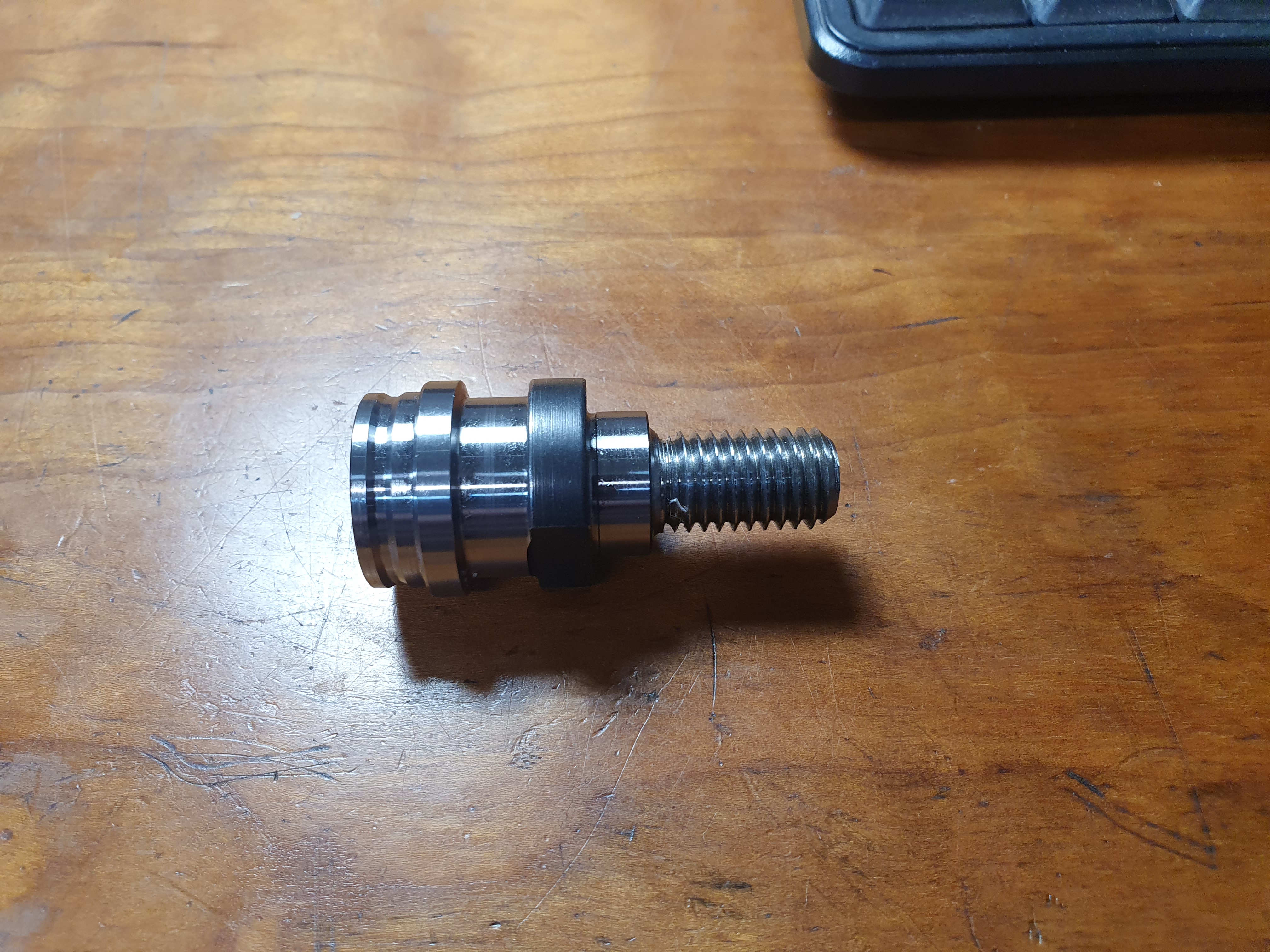

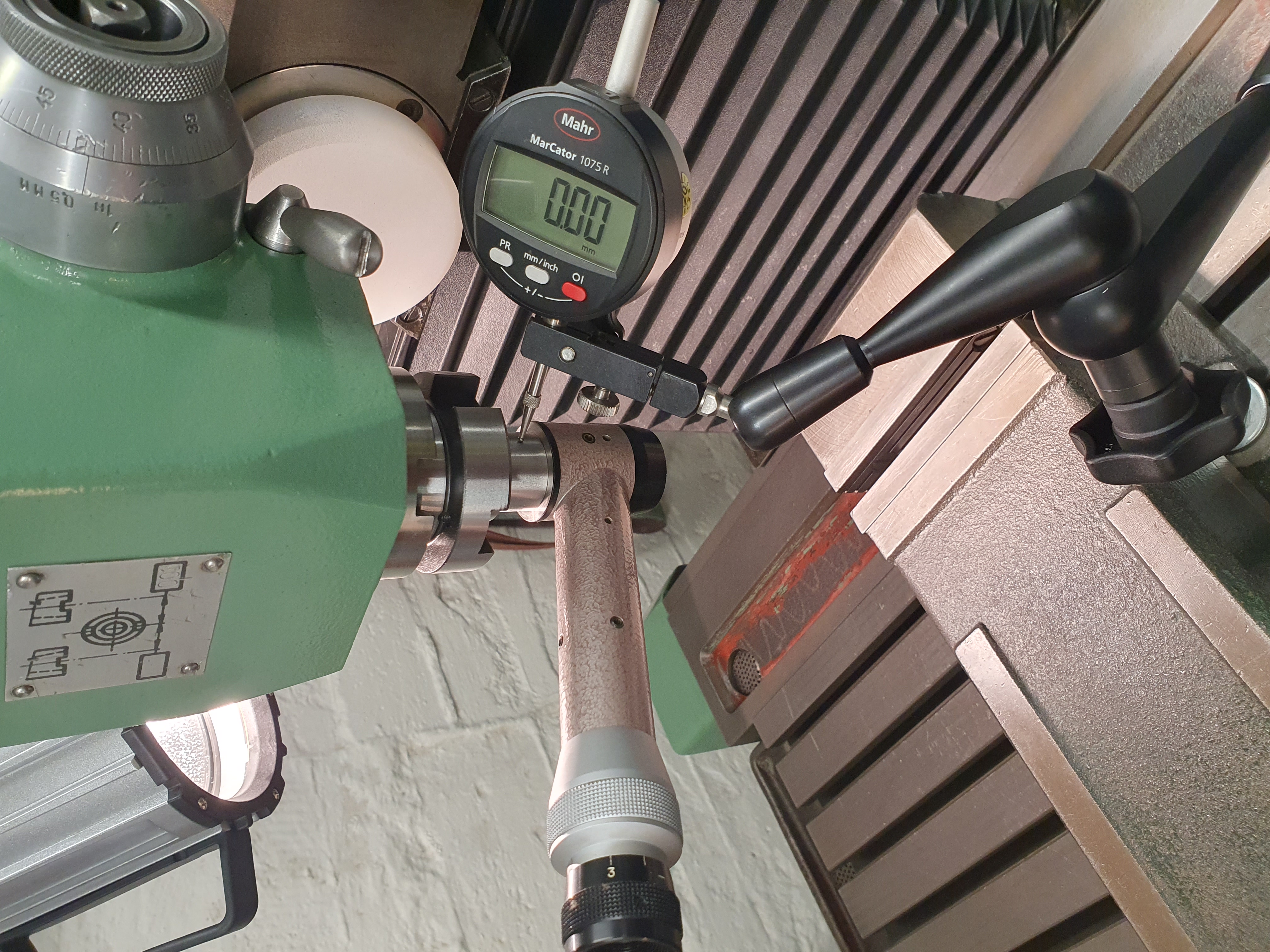

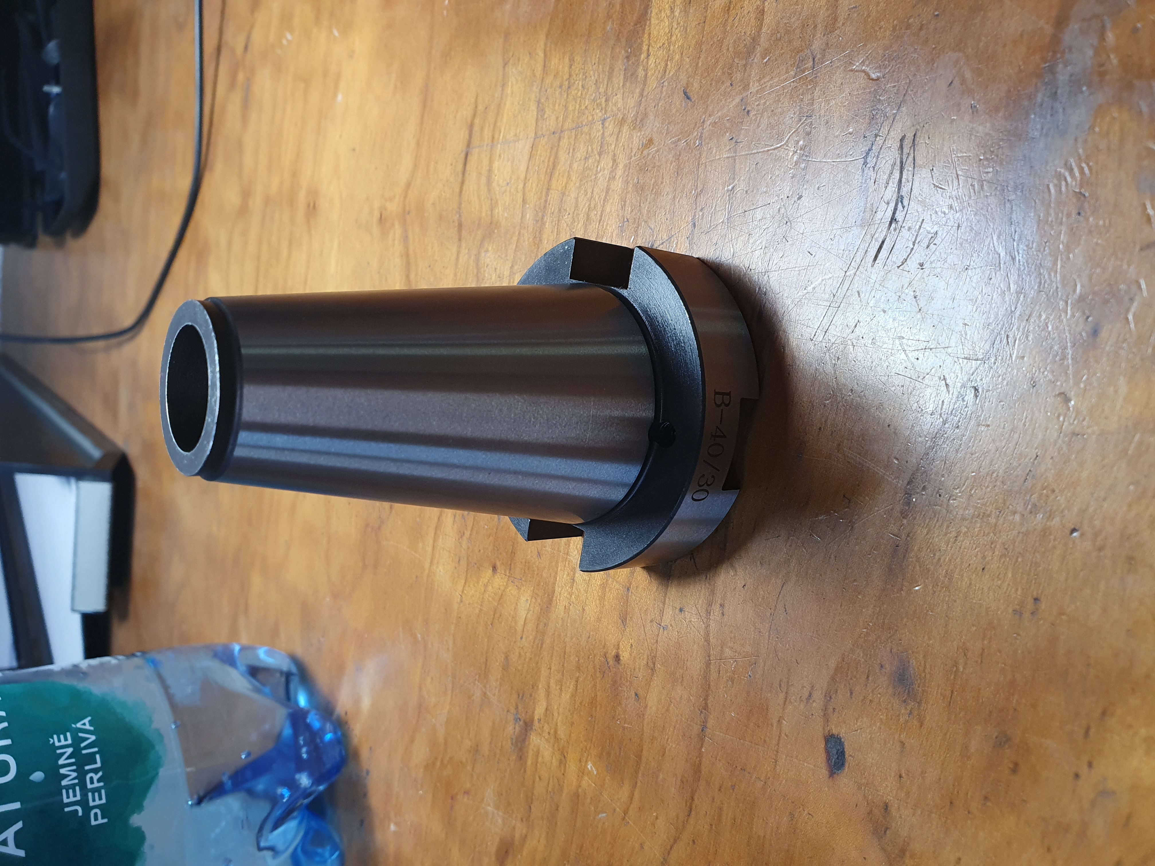

Moje dnešní dílo teda není k jídlu :lol:
Dopáchal jsem redukci na středící mikroskop, co jsem koupil pro kamaráda a nakonec mi zůstal :? No už po výměně avie za fenku nelituju, sice nevím že bych dělal tak přesně :lol: ale proč ne, že. Nesehnal jsem vtahovací vajglík s m16/m12, všude mají jen m16/m16 tak jsem si ho musel krouhnout z toho polotovaru :shock:
Redukce co jsem měl a i od Pavla půjčil po vsazení trnu mikroskopu šmajdala o desetinu, nevím kde je chyba... Nová i s krčkem naprosto bezchybná, musel jsem ji teda o krček připravit, aby šel přišroubovat do vřetena ( nemám šroub s ozazením 16/12 ) a paráda, je krásně v nule a vidím přes něj krásně.
