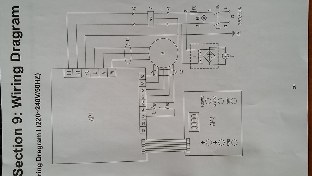

xener
Příspěvky: 855
26. 4. 2019, 6:39
moj zdroj su oci, mam SC4
neviem odkial na to vyrobca prisiel, ale DC nema UVW, jedine EC(BLDC). na stitku je 230V 6A.
ked tak nad tym rozmyslam, moze to byt aj BLDC "jednosmerny" motor, ale preco by tam davali drahsi ked mozu lacnejsi AC. kazdopadne je to servo motor s enkoderom, je jedno ci je AC alebo DC, toci dostatocne
este prikladam schemu z mojho manualu SC4:

Jo tak tak pokud to máš před sebou tak to jsou skutečnosti, které pokud výrobce něco jiného udáva člověka neznalého matou. ;-)
Mohl bys mi vyfotit desku ovládání - co je to přesně za typ?
Mám tu podobný ale sinější motor z BF30 - už jsem ho tu na fóru i nabízel - a i jednu desku, která měla chodit, ale mně se to nepodařilo rezeběhnout.
Díky Zdeněk

uz som s tymto systemom trosku bojoval, nepripadalo mi prakticke ovladat rychlost cez tlacitka, lepsie je to potenciometrom podla mna, ale nedal som to, tie dosky su robene jednoucelovo na dany stroj bez moznosti nieco zmenit, dokonca sa lisia medzi sustruhom a frezou, miesto toho aby tam dali rovnaky hardware a riesili sa rozdielnosti firmwarom. takze ani ten obycajny potenciometer tam nie je kde priradit, dosky su tam 3, jedna riesi silovu cast na vstupe napajania, druha je riadiaca a tretia je ovladaci panel pre riadiacu.

Jo, věřím, že je v SC4 servo.
Což ale neznamená, že je i v Bernardo Profi 450 V, o kterém tu jde řeč. Možná je to klon, ale třeba ne přesná kopie.
Nakonec i v popisu toho Bernarda píšou něco, že udělali změnu a dali tam DC motor.
"... Profi 450 V vyniká moderním pojetím konstrukce s několika změnami oproti původně dodávanému typu (motor na stejnosměrný proud, podélný a příčný strojní posuv, ovládání přes foliovou klávesnici, …)"
