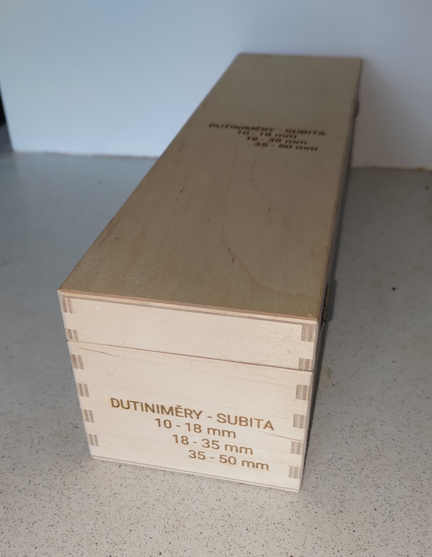

A takovou jsem z te krabicky mel radost, nez se me zena zeptala, jestli tam nema byt nahodou 'O'.
:lol:
Příspěvky: 2775
23. 6. 2024, 2:25
Dawe píše: ↑23. 6. 2024, 2:13 A takovou jsem z te krabicky mel radost, nez se me zena zeptala, jestli tam nema byt nahodou 'O'.
:lol:
Záleží na tom, jestli je to pro tebe nebo pro někoho jinýho.
Jaký používáš?
Mám nejoblíbenější klasický subita od CEJe nebo INTO.
Dawe
Příspěvky: 3119
25. 6. 2024, 10:56
stanik84> prave to je jen pro me, necham to tak, abych si propominal, ze prace kvapna, malo platna.
Mam to jen na ty obycejna sediva lacina subita, chtel jsem si na ne po letech vytisknout krabicku, ale uvedomil jsem si, ze mame nekde i drevene od vina do kterych bych mohl vytisknout jen vypln a vylaserovat napisy. No a tak to dopadlo :D
jenicek
Příspěvky: 1940
Bydliště: Vedle Trautenberka
26. 6. 2024, 8:03
Dawe, Ty máš asi s tou záměnou I a O asi nějakej systémovej problém, přečti si to po sobě. :lol: :lol: :lol:
PS: Můžeš vzít "O" ze svýho příspěvku a vyměnit to s "I" na krabičce a bude vše ok. :lol: :lol: :lol:
ok1in
Příspěvky: 261
Registrován: 13. 6. 2017, 6:31
26. 6. 2024, 4:59
Když on nějakej dement dal ty písmena vedle sebe na klábosnici... :lol:

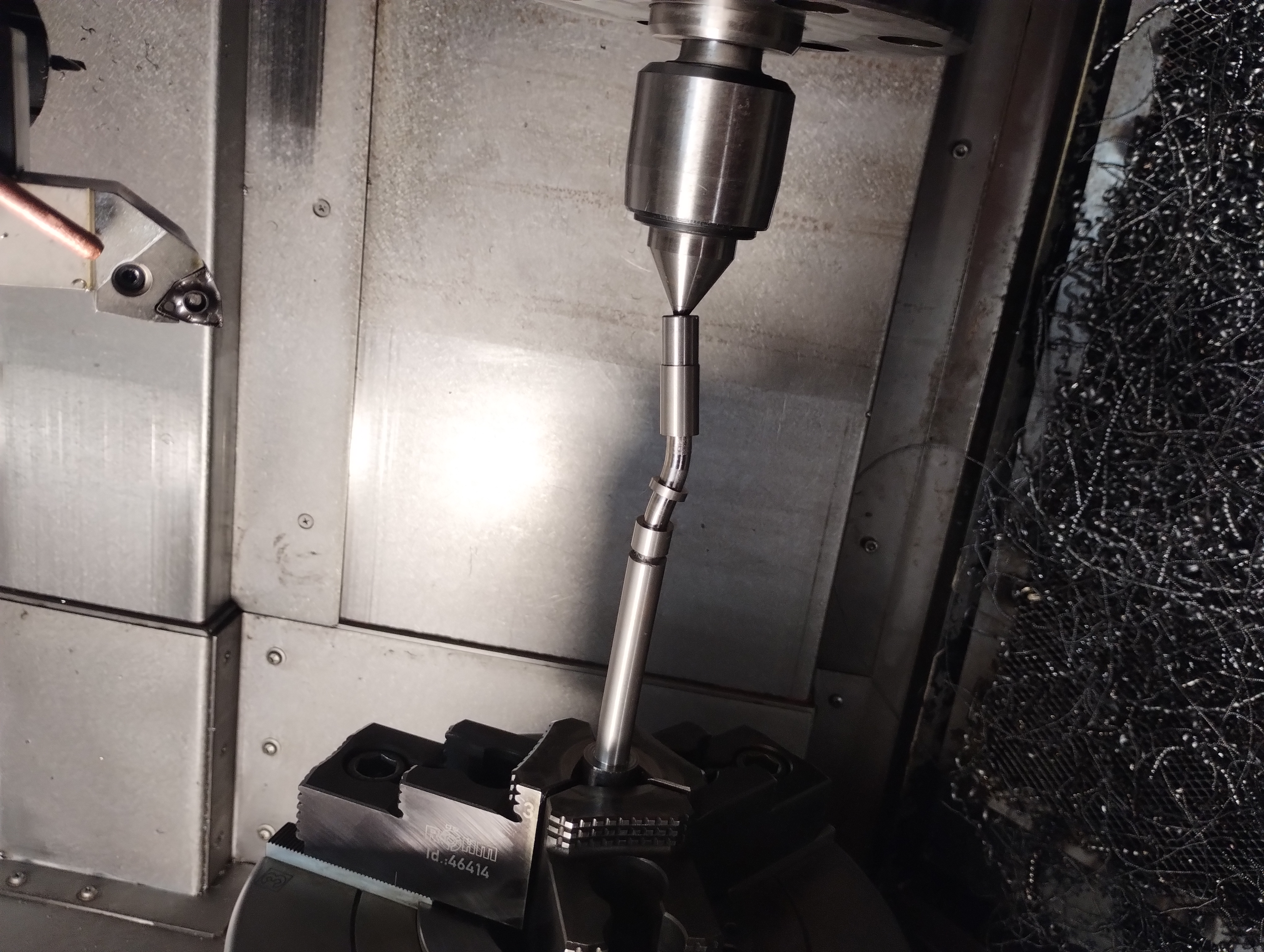

Nemám rád ten koník který tlačí ani nevím kolik... :roll:
To byl včera den..

Dal ses na výrobu klikovejch hřídelí? :)
Hlavně jestli to neodneslo něco dalšího, mě se tuhle stalo něco podobnýho, akorát že hřídelka vtáhla kudlu pod sebe a už to lítalo.

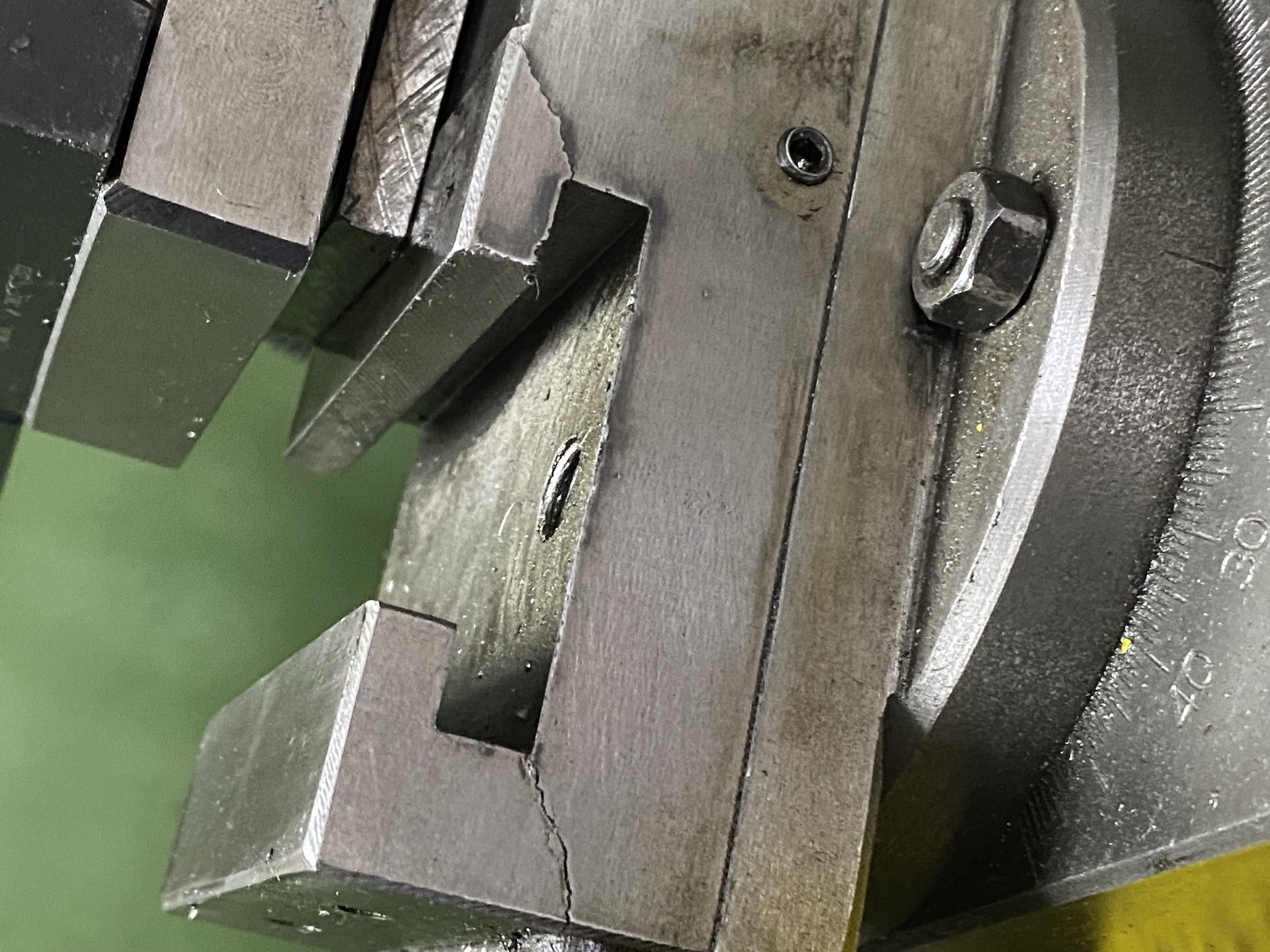

Ehm...ještě možná někde najdu fotku díry ve zdi........
když si spleteš páku podelného s příčným :lol: :lol: :lol:

jenicek píše: ↑27. 6. 2024, 7:13 Dal ses na výrobu klikovejch hřídelí? :)
Jo to i šéf říkal :mrgreen: odnesl to jeden zapichovaci nůž jinak vše v pořádku. Na tohle si musím dávat na bacha. Sice koník je nastavený na 0.6kN tak je mě to záhadou proč se to tak udělalo.
