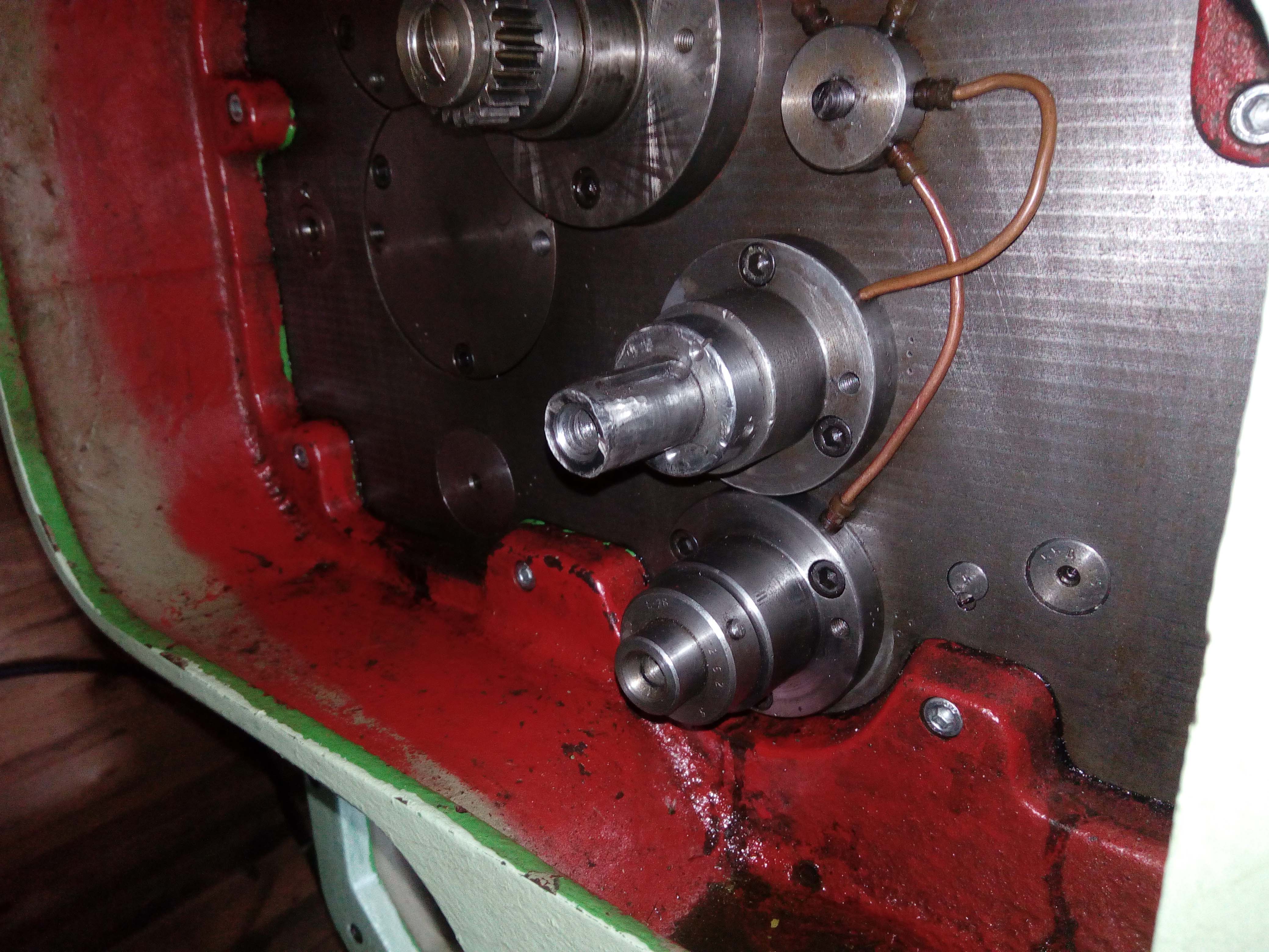

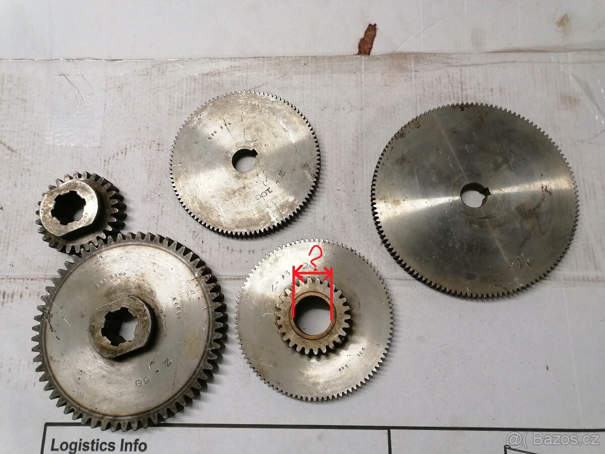

Musím vyrobit dvě ozubená kola pro řezání palcových a závitových závitů: 100/26 a 96/26. Ozubená kola jsou uložena na bronzovém pouzdru a jsou nasazena na osu s dlouhým klíčem. Řekněte mi, pasují ozubená kola správně na hřídeli s vyjmutým klíčem? Nebo se na hřídel nasadí objímka přes klíč a ozubená kola se po objímce posouvají? Jaký je vnitřní průměr bronzového pouzdra u těchto ozubených kol? Nemohu tyto informace najít na internetu.

Dvojkolo je v převodu kolem vloženým, tedy volně se otáčí bronzovým pouzdrem na ocelovém pouzdru nasazeném na vstupním hřídeli posuvové převodovky. Pouzdro má drážku pro pero. Pro palcové závity se otáčky v převodovce přenášejí opačným směrem než pro závity metrické a modulové. Tedy vstupní (dlouhá) hřídel pro metrický závit se pro palcový stává výstupní a naopak.

Děkuji. Tak jsem to pochopil správně. Ale proč tedy vznikla tak dlouhá dýhová drážka, když se na práci nepodílí? Buď se na něj nasadí úzké ozubené kolo o šířce 12mm, nebo se úplně uzavře objímkou. Nebo je na mém stroji něčí úprava a drážka by měla být krátká?

To uspořádání musí umožnit i sestavit atypické složení kol, řekněme: první kolo "na vřetenu", jedno vložené kolo a kolo na vstupu do převodovky posuvů- třeba pro atypický metrický (ale i jiný) závit. No, a hned využiješ zadní část hřídele s perem.

A může mi někdo říct vnější průměr ocelového pouzdra a vnitřní průměr bronzového pouzdra na ozubeném kole?

bronzové pouzdro má průměry 28, 34 a délku 32, průměry ocelového pouzdra jsou tedy 28/ 2O, délku nech do plusu, abys mohl dotáhnout šroub a kolo bylo přitom volné. Drážka pro pero 6mm.
Bronzové kolo je pojištěno ve spáře červíkem.
Ještě poznámku k ocelovému pouzdru. Je praktické udělat do středu pouzdra zápich, nebo na frézce dvě protilehlé drážky pro zachycení stahováku. Je to úprava po problému stáhnout originální pouzdro z hřídele, šířka zápichu nebo drážek stačí 5- 6 mm a hloubka zápichu 2mm drážky mohou být hlubší, až 3,5mm.

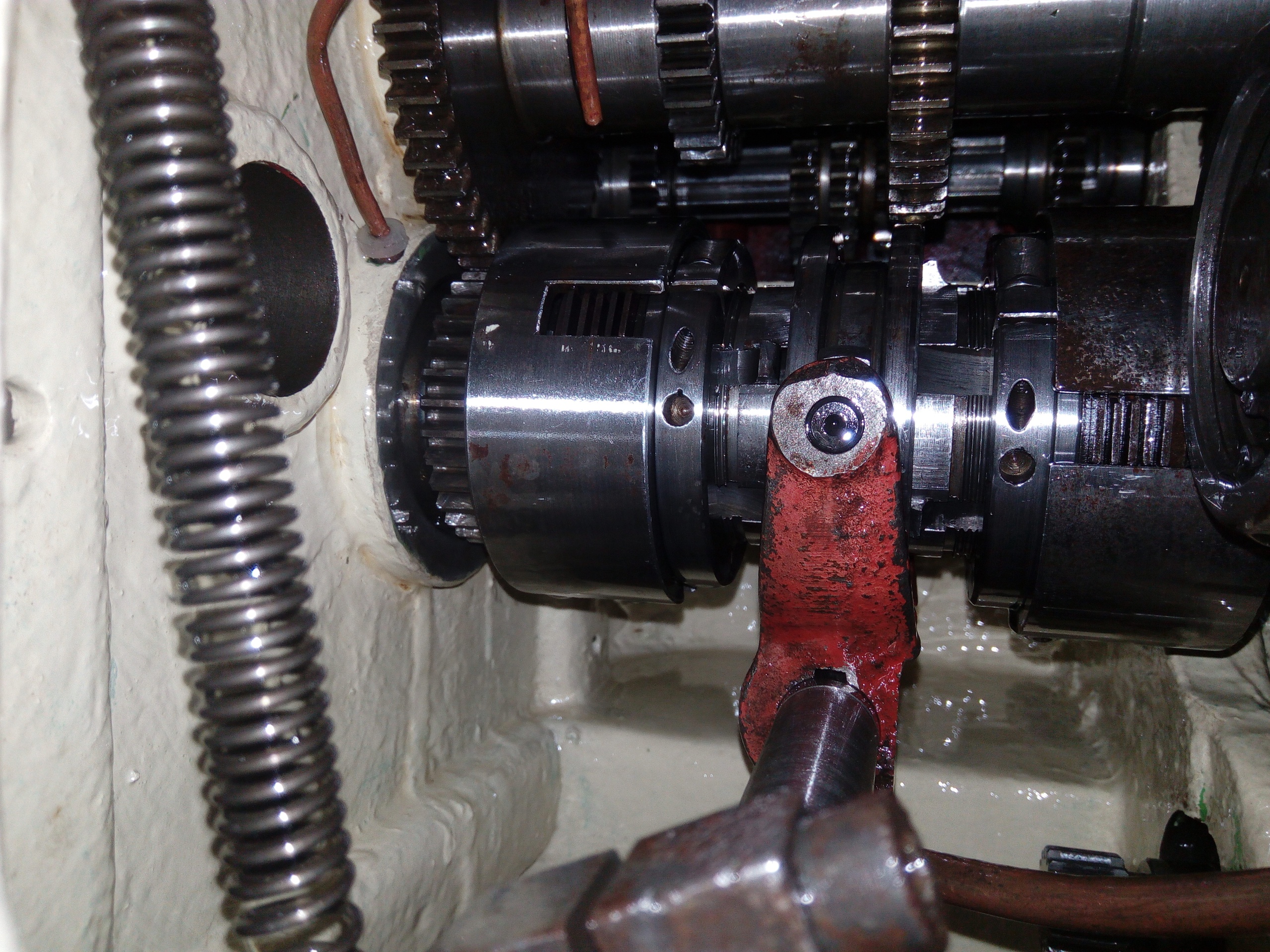

Může mi někdo říct, kolik kotoučů by mělo být v třecí spojce? Mám 8 kusů - 4 páry kotoučů + tlustý talíř. Ale viděl jsem na jiných strojích po 10 kotoučích - 5 párů + talíř. Jak správně?
