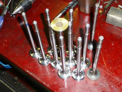

ventily Škoda 154, přetočeno z Liazáckých
hotovo od soustruhu, zbývá nabrousit dříky, 45st. plochu a dodělat konce dříků

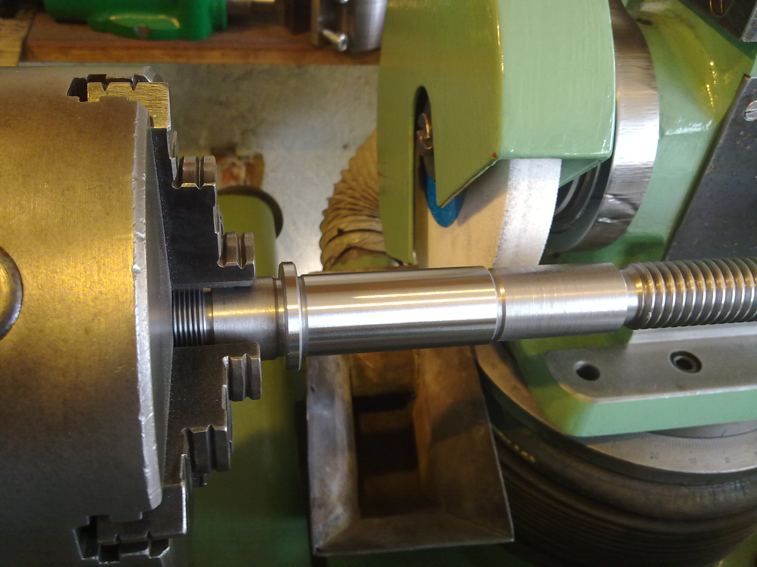

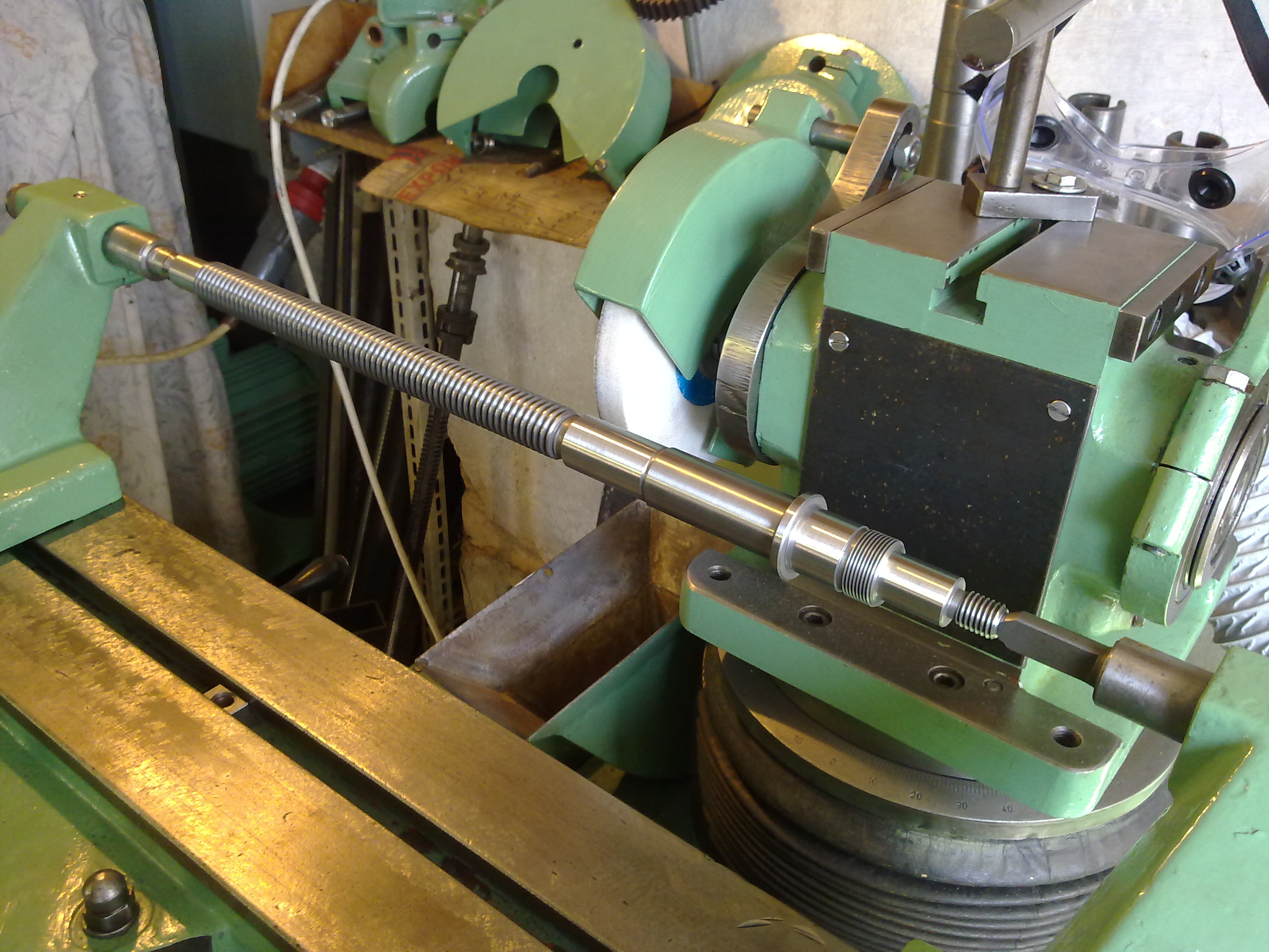

Já už mám nabroušeno. :)

2 Zbýňa ... to si brousil i profil závitu ? a do jakého materiálu ten šroub děláš ?

echt píše:2 Zbýňa ... to si brousil i profil závitu ? a do jakého materiálu ten šroub děláš ?
Závit ne, broušený jsou jenom ty válcový části. Ocel 12050.

Trochu OT, ale jak se vlastně ty závity brousí?

lubos píše:Trochu OT, ale jak se vlastně ty závity brousí?
https://eluc.kr-olomoucky.cz/verejne/lekce/1273" onclick="window.open(this.href);return false;
a něco je vidět tady
http://hobbyaantik.rajce.idnes.cz/J._Ou ... ni_zavitu/" onclick="window.open(this.href);return false;

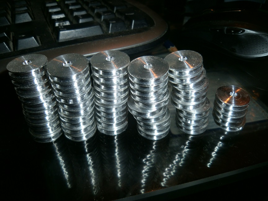

Kladky,průměr 17mm,dle zadání majitelem. :-)
