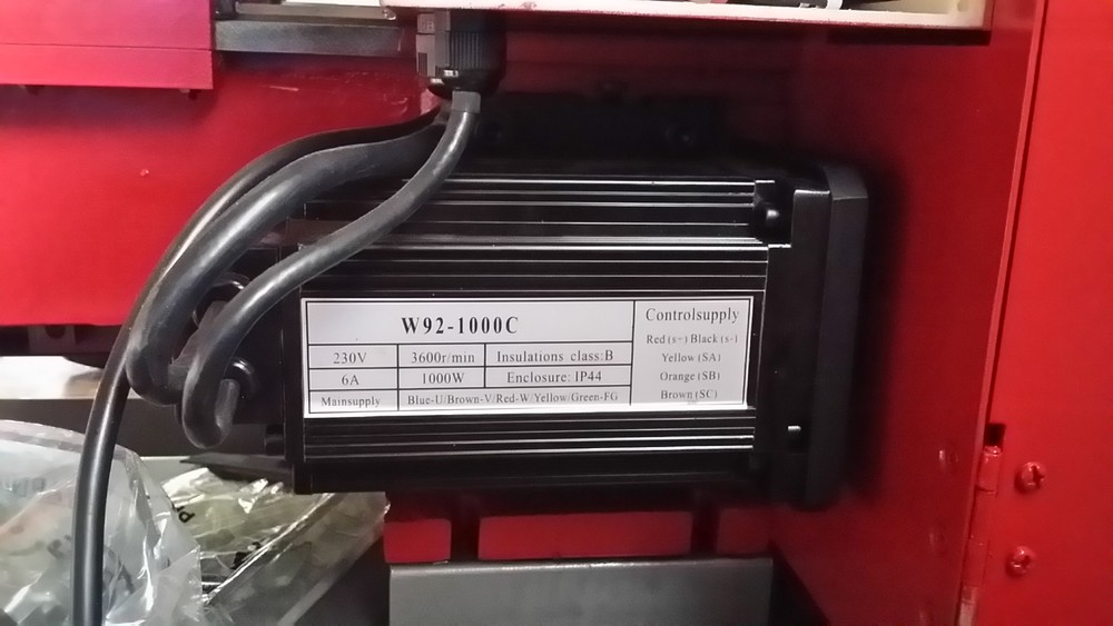

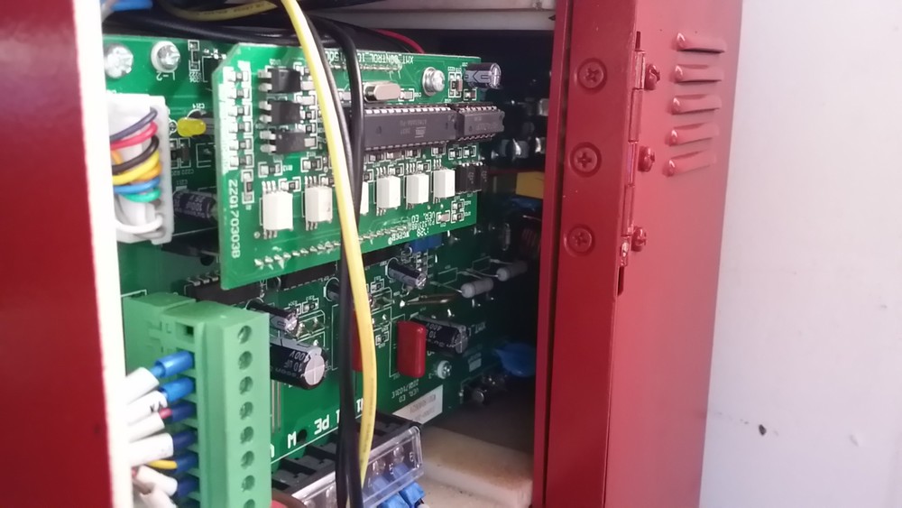

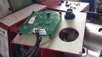

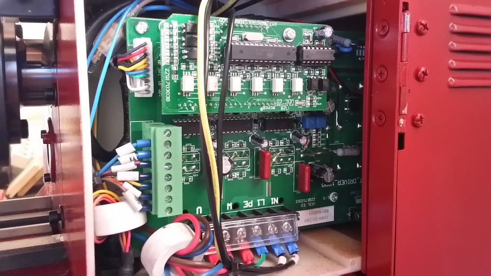

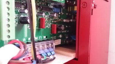

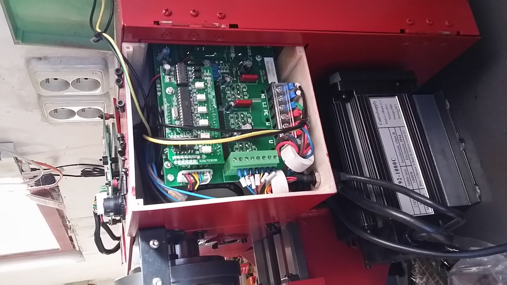

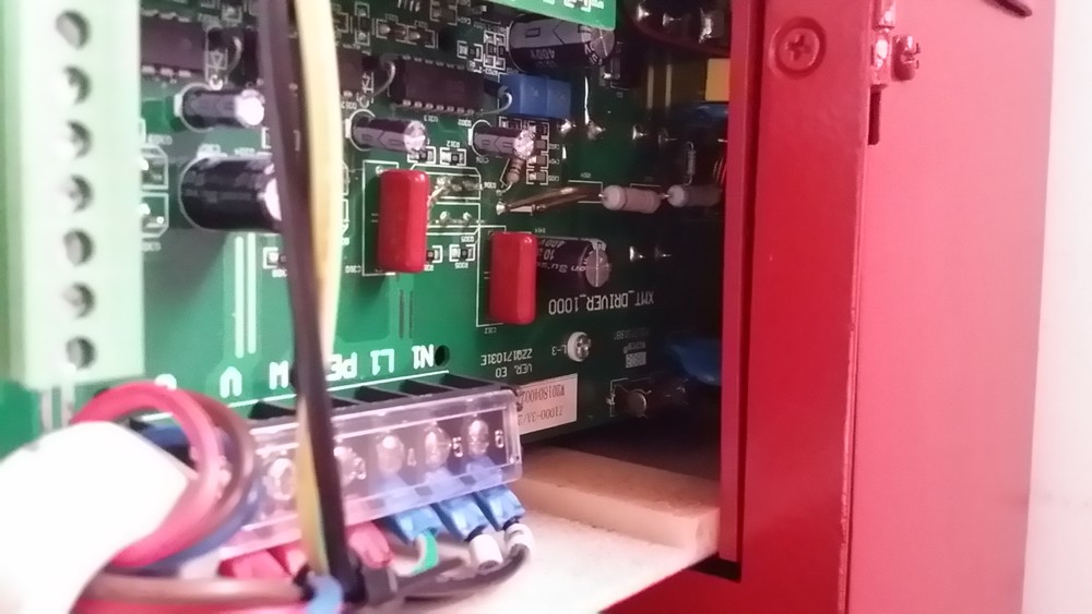

tu su slubene foto, opravujem moju info ze to ma 2 dosky, ma len jednu, ale je pristupna z dvoch stran, tak ma to pomylilo . nevytahoval som ju, hadam to bude stacit takto.
