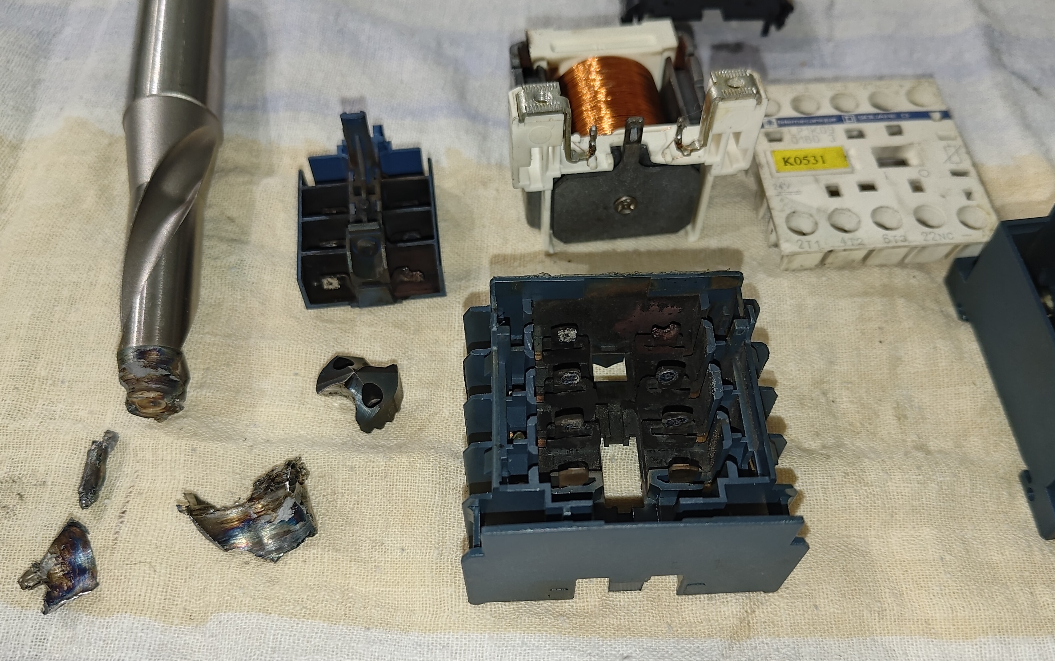

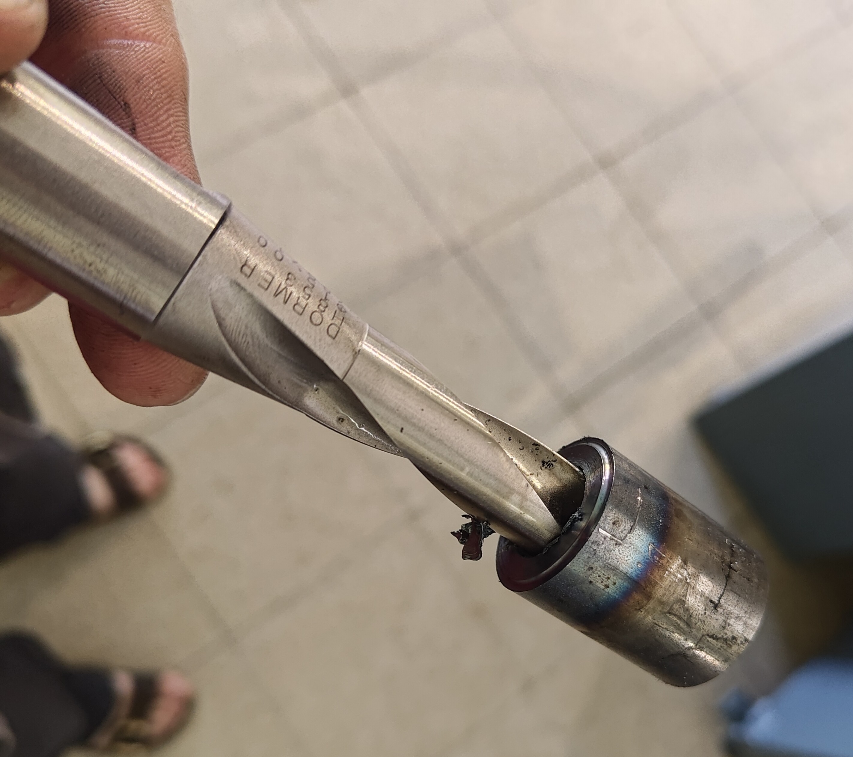

Upálily se mi kontakty v stýkači který spouští čerpadlo emulze. Jede mi serie a všiml jsem si až se protočil materiál v sklíčidle. Korunkový vrták na sucho nevydržel. Dneska soustružím zadarmo :lol:

to nasere , to bych asi dodělal nějaké čidlo průtoku aby se to neopakovalo .

Nestálo by za to ten vrták vyndat a přesvědčit se, že mu nic není? Být to v nějakém velkém kusu matroše, pak to chápu, ale takovej malej železnej "prdeček" se dá odstranit poměrně rychle. Věřím, že i destičky budou OK. :D Na druhou stranu by mi to taky hodně pokazilo den.

lubbez píše: 11. 7. 2024, 8:58 Nestálo by za to ten vrták vyndat a přesvědčit se, že mu nic není? Být to v nějakém velkém kusu matroše, pak to chápu, ale takovej malej železnej "prdeček" se dá odstranit poměrně rychle. Věřím, že i destičky budou OK. :D Na druhou stranu by mi to taky hodně pokazilo den.
ehm...viděl si foto číslo dvě? třeba by šel svařit :D :D :D :D :D

Meki píše: 10. 7. 2024, 5:43 Upálily se mi kontakty v stýkači který spouští čerpadlo emulze.
Jak se něco takového stane, takhle drsně a pěkně konzistentně na všech fázích..? Podle fotky to vypadá, jak kdyby v tom řádil kulový blesk.

Ono se to zcela jistě nestalo hned. Postupně se opalovaly všechny kontakty a když se podíváš pozorněji, tak fatální porucha nastala aý když se upálil ten vzadu vpravo a jelo to na dvě fáze.
Je to problém všech moderních stykačů a spínačů a víš proč? Protože cena.
Prostě výrobci se tam bojej dát pořádnej kus stříbra nebo pořádnou vrstvu jinýho drahýho materiálu. Dřív se starý stykače a spínací prvky vyplatilo rozebírat na drahý kovy do šrotu, dneska v tom je nulanulaprd, takže se to hází celý do elektroodpadu.
