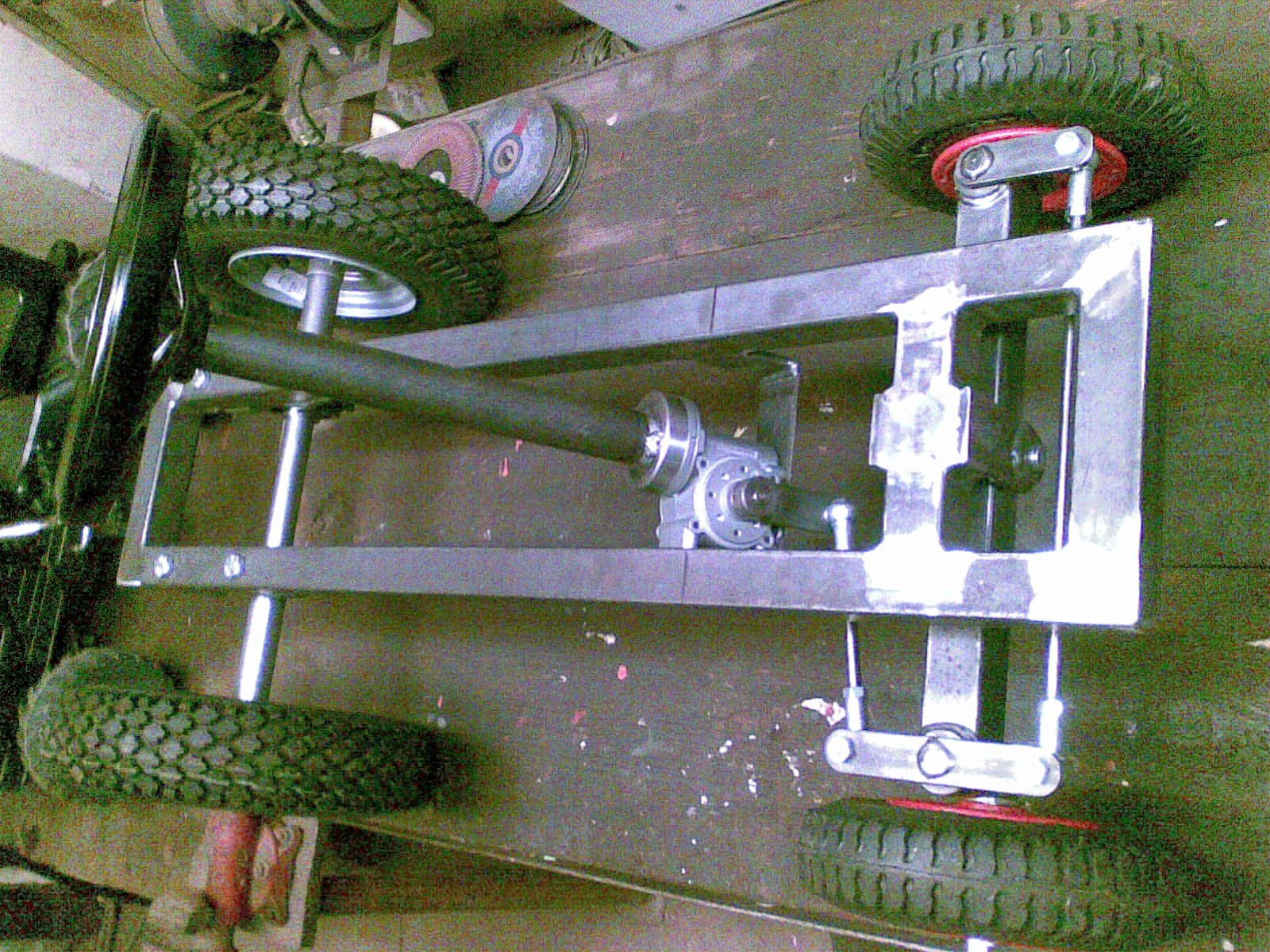

Vrátím se opět k tomu motoru na 12V DC. Cena za nový 2 700,- bez DPH je moc.
Vzhledem k tomu, že jsem zatím nikde nic nesehnal, napadlo mě že mám doma asi 7ks úplně nových krokových motorů MEZ Náchod 5Nm.
Tzn. potřebuju jednak nějaký unipolární driver za rozumný peníz - nemá někdo něco?
Dále někde se tu kdysi řešil jednoduchý obvod, který generoval STEP a DIR podle natočení potencimetru, nevzpomene si na to někdo?

Teď mi na stole leží LIAZ, je na 24V ale nicméně ho zkusím na 12V jak se bude chovat.
Co se týče toho krokáče, zase si říkám že bude mít výrazně vyšší krouťák už od nízkých otáček oproti klasickému DC motoru řízeného PWMkou.
Dál tady mám ještě 2ks 8Nm Microcony, v podstatě taky navíc ale těch už by mi na tohle asi bylo líto.

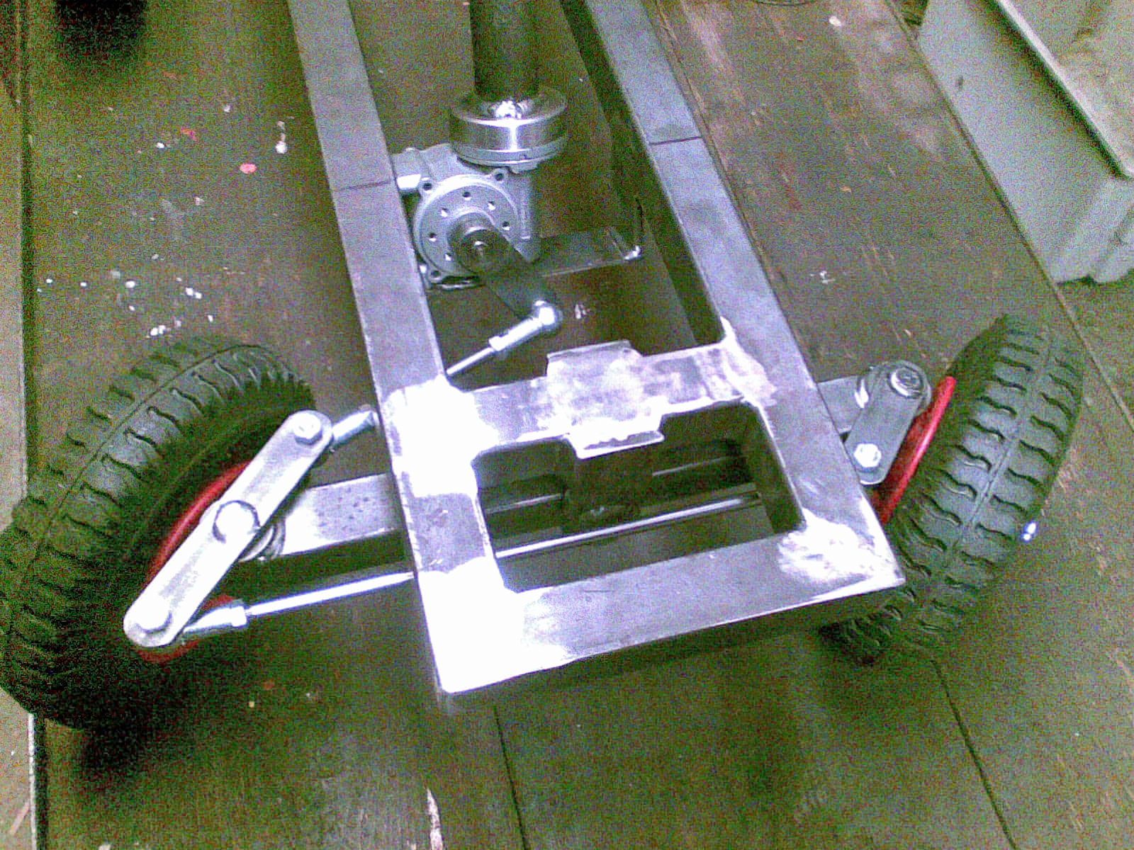

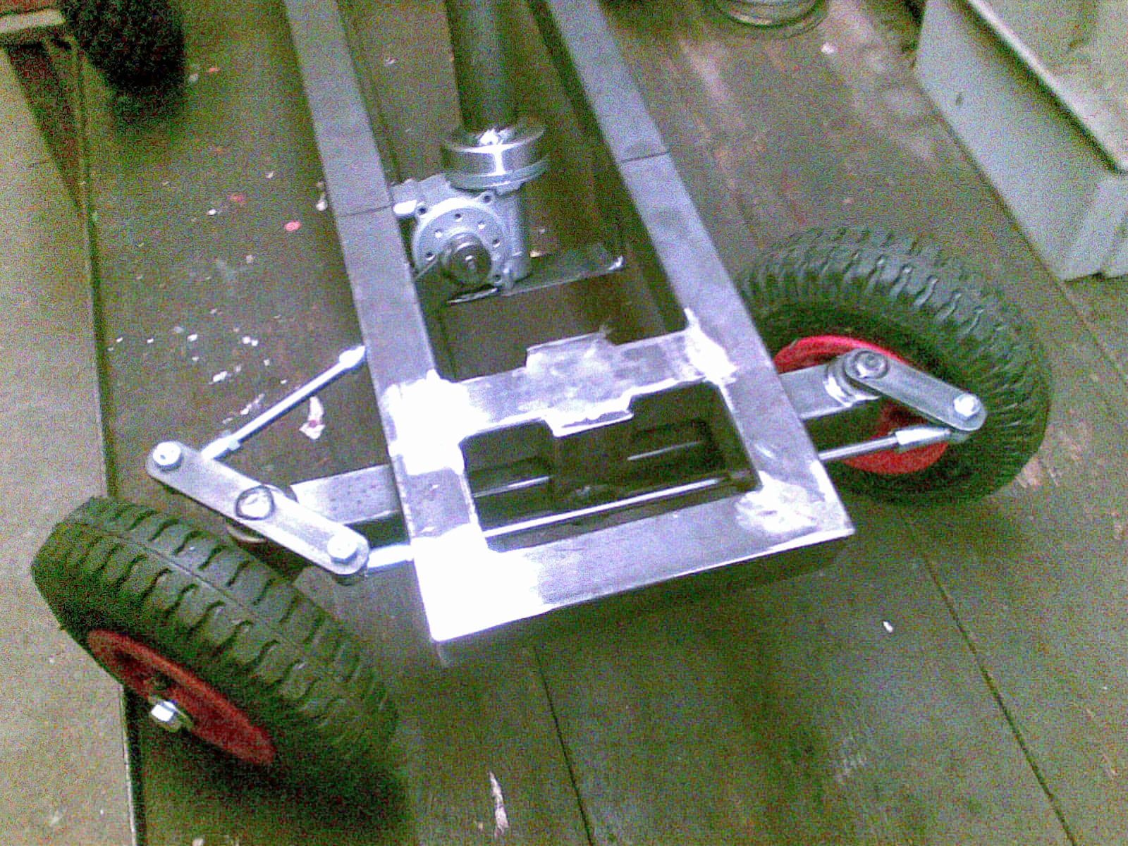

Jinak ten pohon potřebuju tady do tohohle.
Termín je šibeniční - vánoce za dveřmi :D

sic nevím co to máš za mez krokáče , ale jestly jsou to ty co myslím tak nemají na rotoru magnety , poznáš že neklade odpor , a ty potřebují hodně vysoké napětí aby jsi znich něco dostal , to nebude dělat dobrotu ,
nechceš tam dát pohon z motokola ? nějaký BLDC čko , nebo skus z nějaké slušné akuvrtačky , když to spřevoduješ dopomala tak to stím musí hnout , a co to vlastně bude ? traktor ?

Z hlavy vím jen těch 5Nm. Jak jsem je v létě dovezl tak jsem je uložil na půdě. Ledva dopiju kávu, jdu jeden donést a ozkoumám ho.
Ano bude to traktor pro dceru.

No ten vypadá hodně slušně, promyslím to.
Jinak ten krokáč je přesně ten co píšeš, neklade skoro žádný odpor.
LIAZ jsem vyzkoušel a ten je tedy bezkonkurenční, ale bohužel na 24V.
