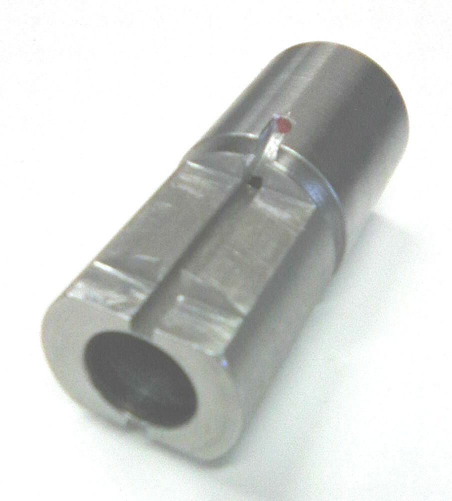

Pěkný den,
mám tu ještě obrázek polotovaru před pájením.
a po pájení
Vnější průměr polotovaru je cca o 1mm větší a drážky musí zasahovat pod konečný průměr díry pro magnet. Ponechaná žebírka jenom fixovala mosazné příložky a při konečném opracování jsem je odfézoval. Pro lepší vytahování ze stojánku doporučuji do kraje díry píchnout zápich, nebo do čela říznout dva závity M3 (na vytažení stačí ale i obyčejné kleště).
Při zasouvání magnetu má tento snahu pootočit se póly k dělicí spáře návleku, proto je dobré vyrobený návlek zkratovat třeba zasunutím do stojánku, tak, aby jeho dělicí rovina byla ve směru pólú stojánku. Magnet ideálně přiměřeně ztuha zamáčknout a po vyzkoušení zakápnout vteřinovým lepidlem.

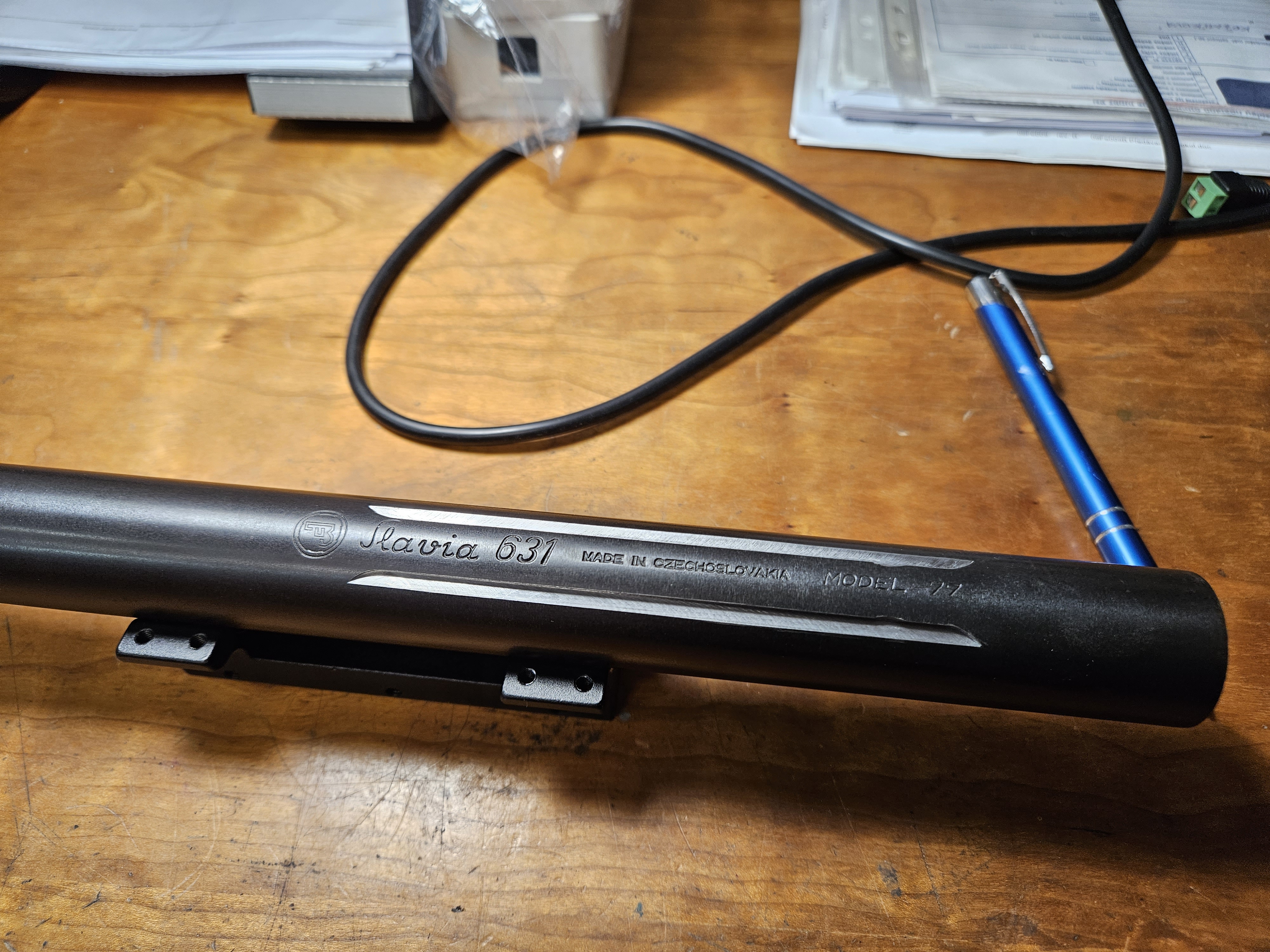

moje večerní trocha pro kamaráda. Nutně na Slavii musí mít kukr :mrgreen:

Ale Mirku, co ty dva nehezký nájezdy do materiálu? To máš někde vůli nebo jak se to stane?
Příspěvky: 6548
21. 3. 2023, 8:15
jenicek píše: 21. 3. 2023, 8:08 Ale Mirku, co ty dva nehezký nájezdy do materiálu? To máš někde vůli nebo jak se to stane?
Mysliš ty válcové zapichy zvrchu? Ty jsou tam schvalne na obou stranach, jen na fotce to vypada jako by byly mimo. Puvodne tam mela byt jina montaz a šutr mel vystupek sice jen na jedne strane ale to se mi nelibilo udelat to jen na jedne strane, kdyby ho chtel otocit. I obe rybiny jsou identicke ač na fotce vypadaji nestejne dlouhe

No proto! Už sem si řikal, cos to vyrobil za hnus fijalovej... Když se to upraví ve Photoshopu nebo správně okomentuje, pak je to OK ! Máš to hezký! :lol:

Kdyz mi das holou trubku, tak ti to udelam. Celou slavii nechci :mrgreen:
Mam i presnej trn dovnitr aby se mi ve sveraku nezešišoidila, no a mekke vlozky samo

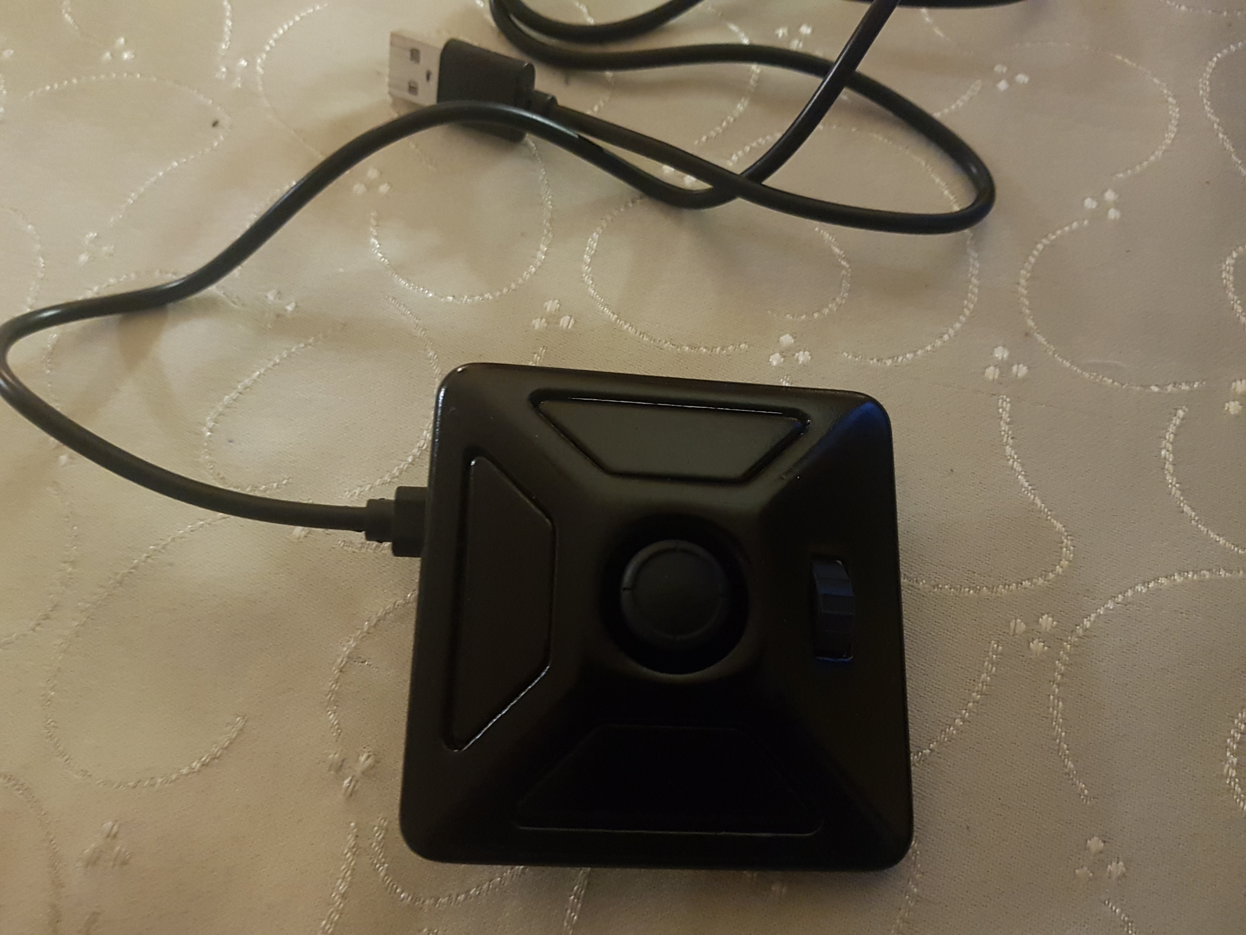

Já dnes dodělal joistick-mouse do panelu pro moje nové cnc .
