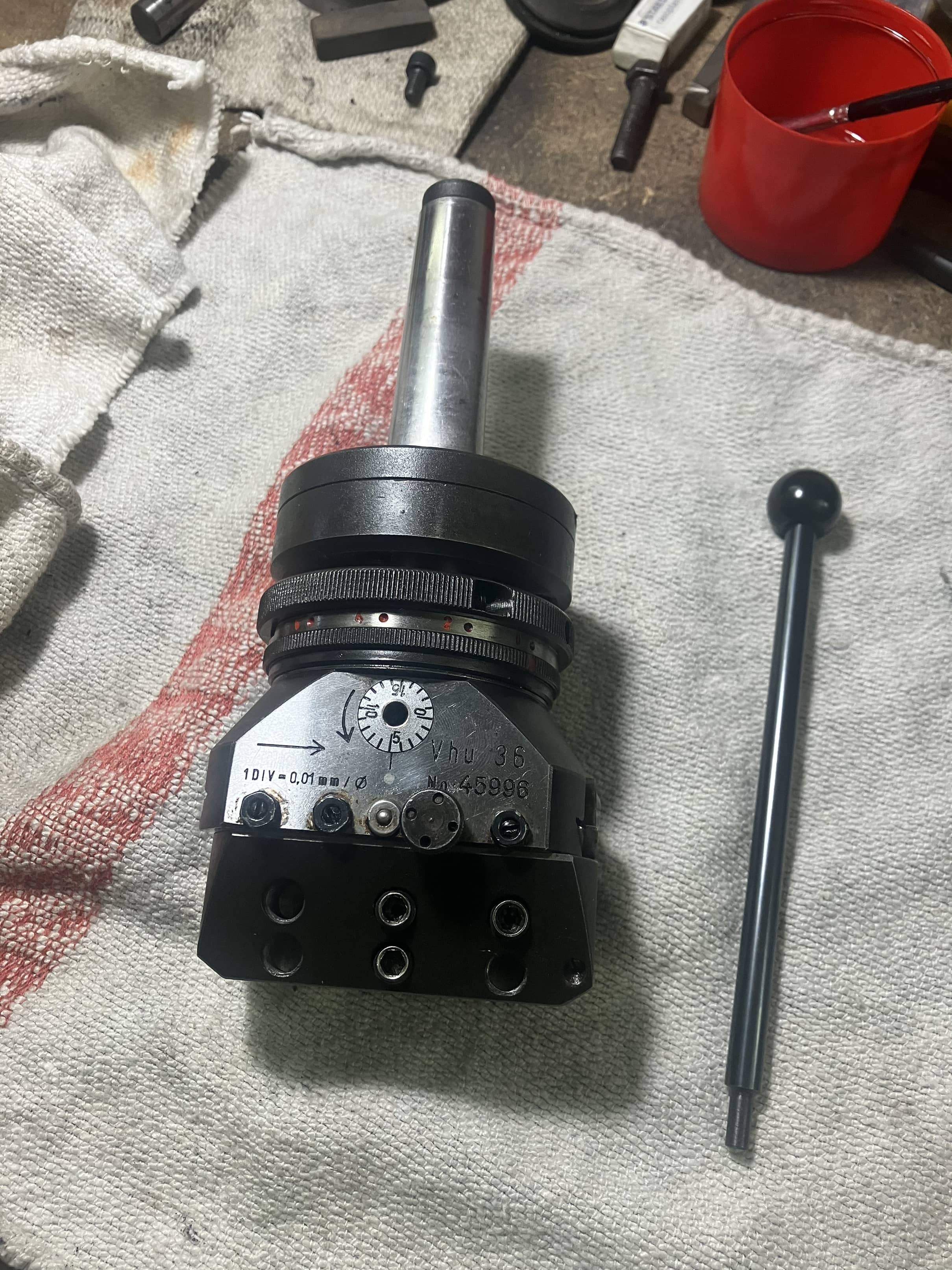

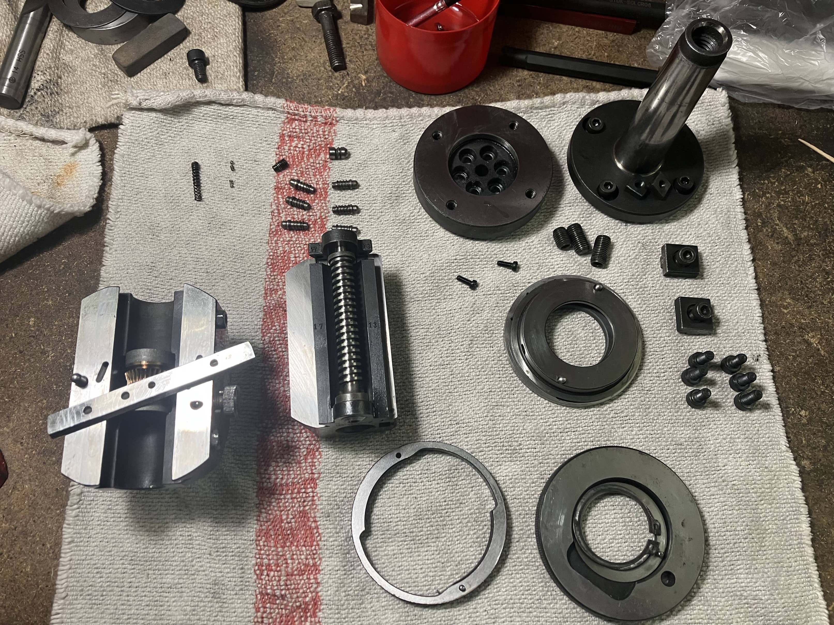

Napůl sem a napůl do rubriky Co je doma, to se počítá. Včera koupená VHU 36, rozborka, vyčištění a sborka. Příslušenství prakticky žádné, tak jsem si alespoň udělal tyčku na držení kroužku z pístnice plynové vzpěry. Teď jen sehnat kudly a pustit se do práce 🙂

Ak by si častejšie pretáčal čelá s tou Vhu-čkou, nezabudni dobre premazať tie časti pridávacieho mechanizmu-je tam maznička. Ak to neni dobre mazané, pri vyšších otáčkach ta gulička nezaskočí, a tyčka dá po prstoch.

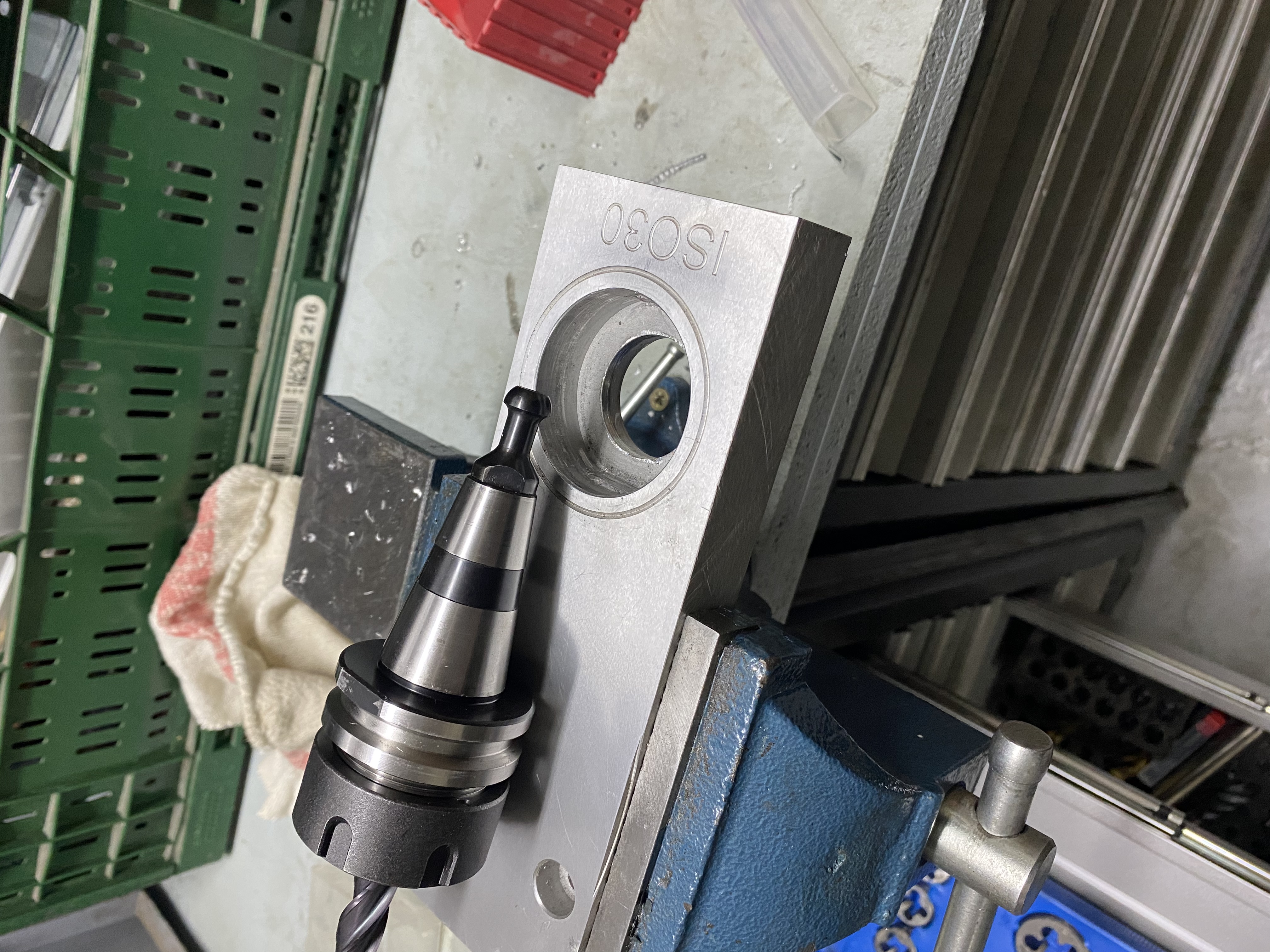

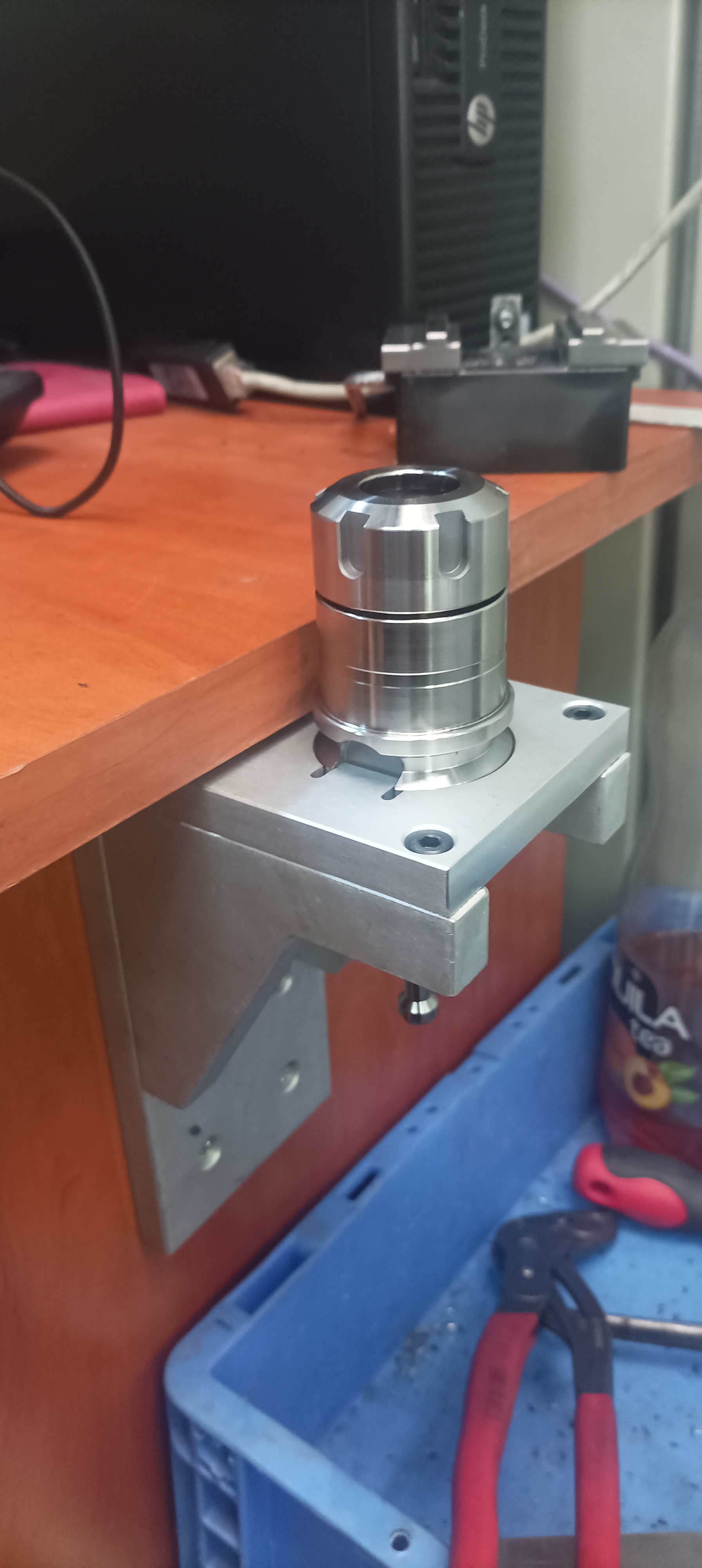

Picovinka ale potesi a pomuze.

:D Taky sem ho delal nedavno

Potom to uchytis na nejaky ozajstny stol alebo to tam budes len odkladat? ja len ze ked obcas ide tazsie povolit tak sa mi aj ten 200kg stol posuva kde to mam ja :)

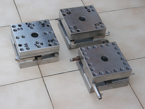

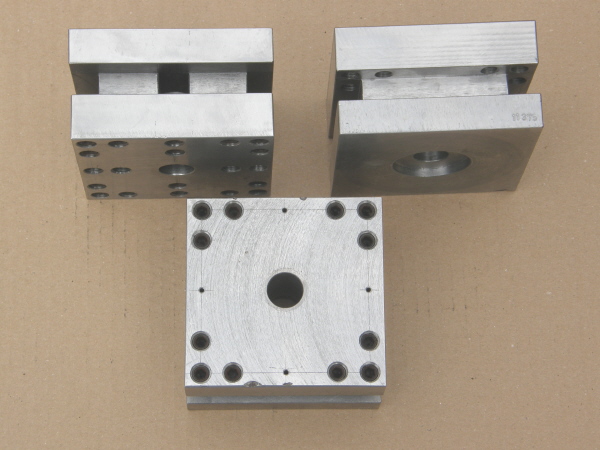

Pěkný den,
konečně jsem dodělal, před časem zmíněné, nožové hlavy a už jsou obsazené.
Ty hrany jsou jenom estetická vada- polotovar (11 375) byl jen tak tak, ale zase jenom za 10,-/kg.

Pěkná práce. :)

Puvodne jsem si myslel, ze je to popelnik 😅

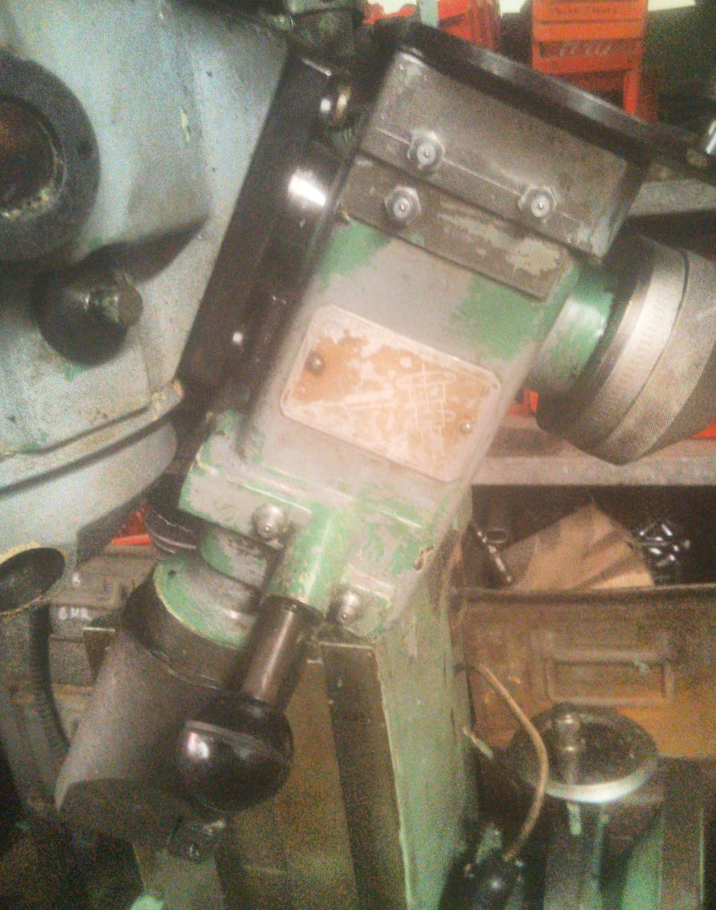

Taky si hraju. Loupu z toho tu hnusnou zelenou barvu. "Odrovnávač" :lol: jsem víc precizní neviděl.
Dneska vyhrabu mlhovačku na vřeteno. A vyzkouším. Točí to celkem málo, jen 45k otáček.

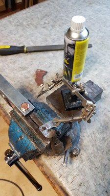

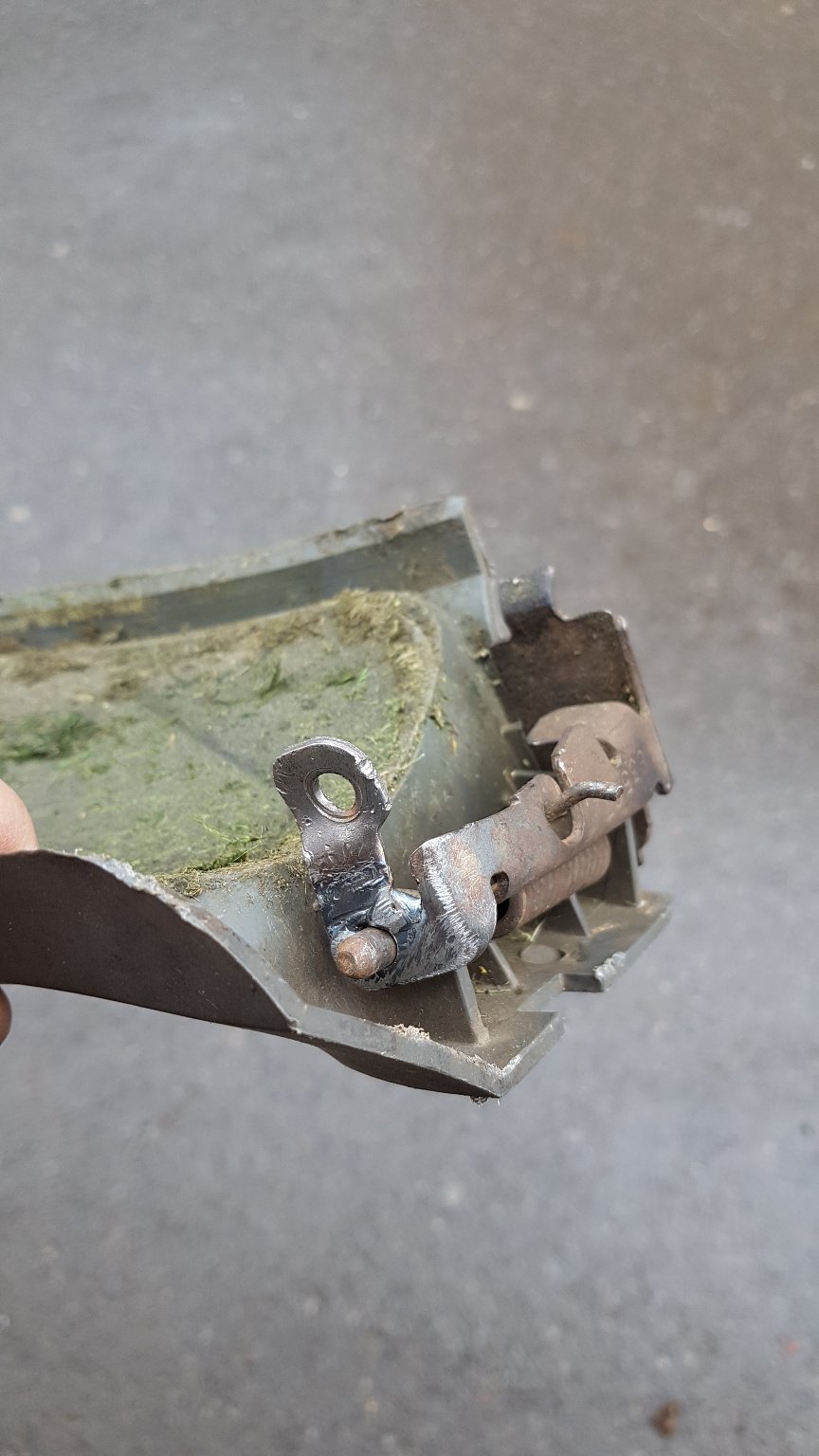

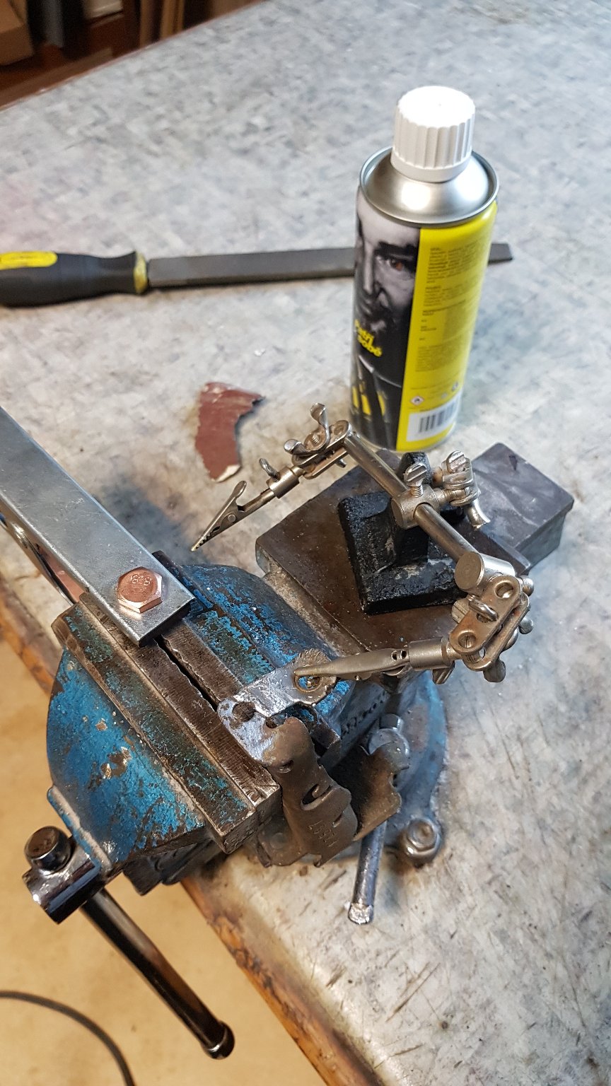

V rámci polední přestávky první letošní heftík, překvapivě dobře posloužila pájecí pomůcka.
:) T.

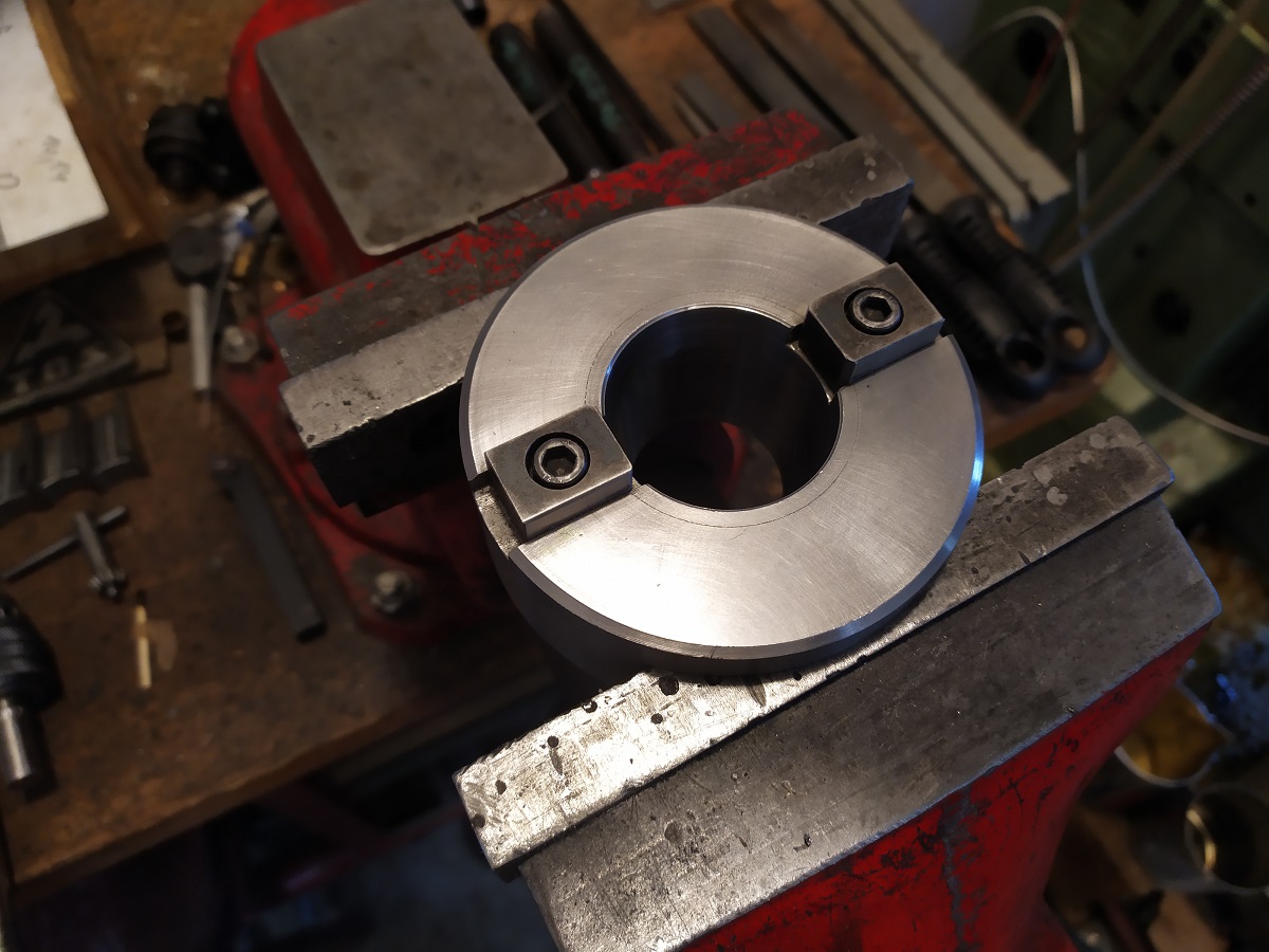

na tej hlave čo má upínanie na nožíky aj v strede si tie štvorcové kapsy pre ne šťuchal? S tým bolo zrejme dosť práce.

Já bych řekl, že to je spíš sešroubovaný, než obrážený, ale možná se pletu
