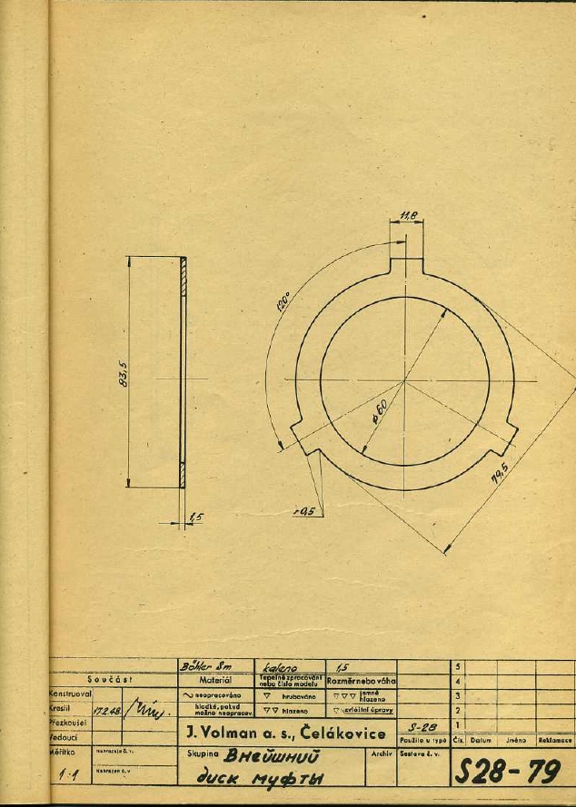

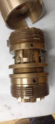

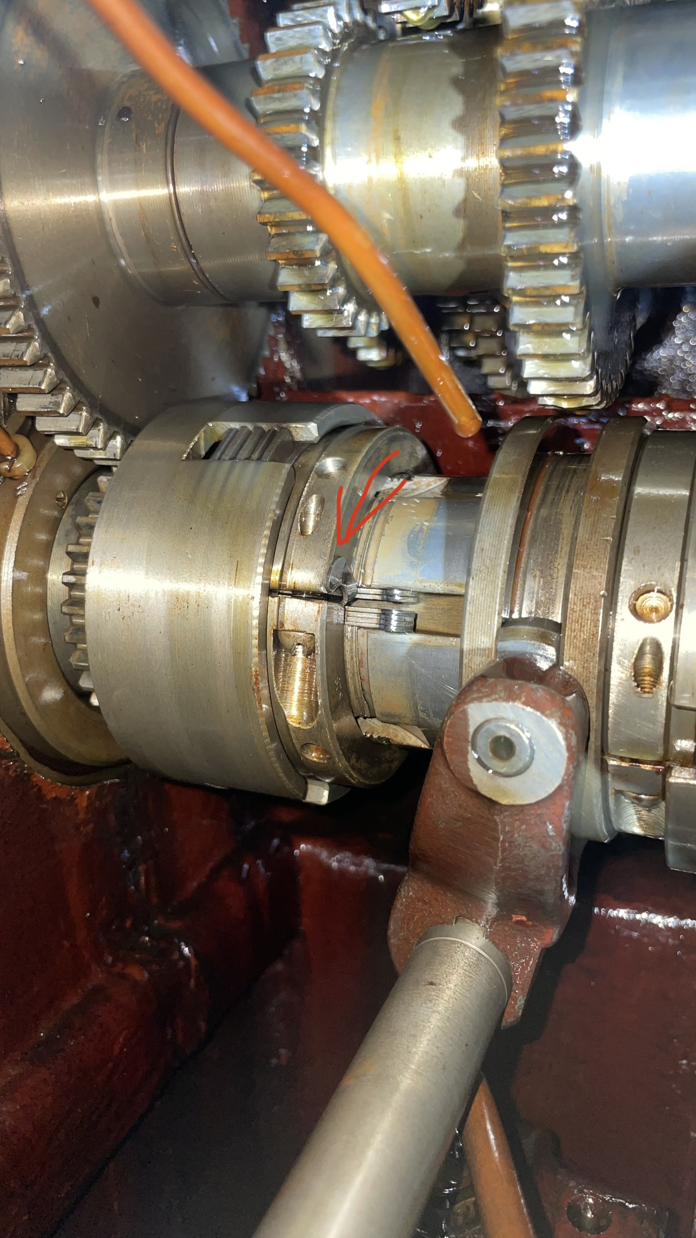

Den dobrý, V tématu S32 S28 spojka má kolega JakubV pěknej obrázek napůl rozmontované spojkové hřídele. Vypadá, že jich tam je po pěti teda, esi dobře koukám. Ale celková tloušťka lamel by asi měla být daná vnitřní délkou koše, tak musí být ze silnějších plechů řek bych a pod..

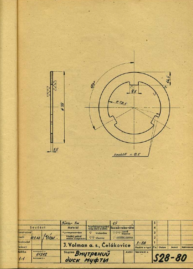

Podle výrobních výkresů mají nové lamely tloušťku 1,5mm
Ještě přidám soubor kde je těch výrobních výkresů více:
Výrobní výkresy dílů S28.pdf
(2.12 MiB) Staženo 559 x

To vím, díky. Kolik kotoučů by mělo být v každé spojce? Ve výkresech a v pasu to není uvedeno. Mám podezření, že mám ve spojce málo kotoučů.

Ve spojce vpřed je 6 lamel vnitřních a 5 lamel vnějších, ve spojce vzad to samé. Pro brzdu je 5 lamel vnitřních a 4 vnější. Dohromady tedy 17 lamel vnitřních a 14 vnějších, což je dohromady 31 lamel o tloušťce 1,5mm :lol:

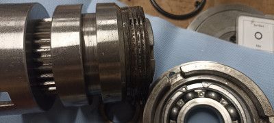

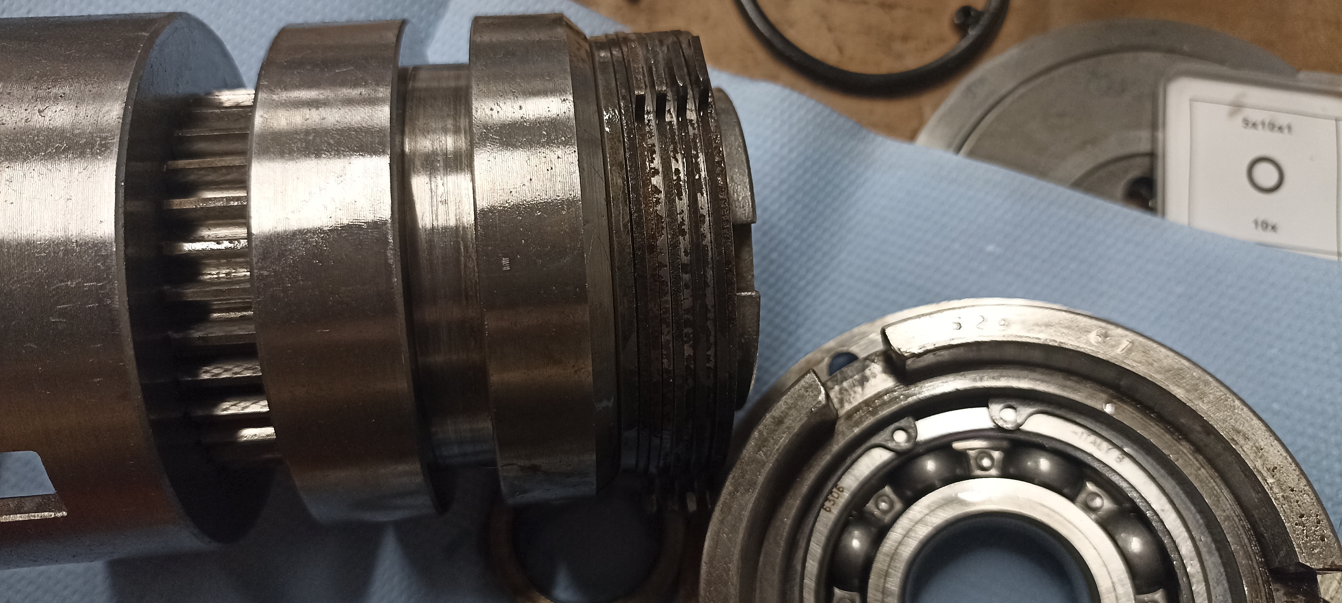

1, Pri rozoberaní a čistení deklov som si všimol, že jeden háčik spojky je ohnutý… Poprosil by som o radu čo s tým a ako najidealnejšie opraviť tuto vadu.

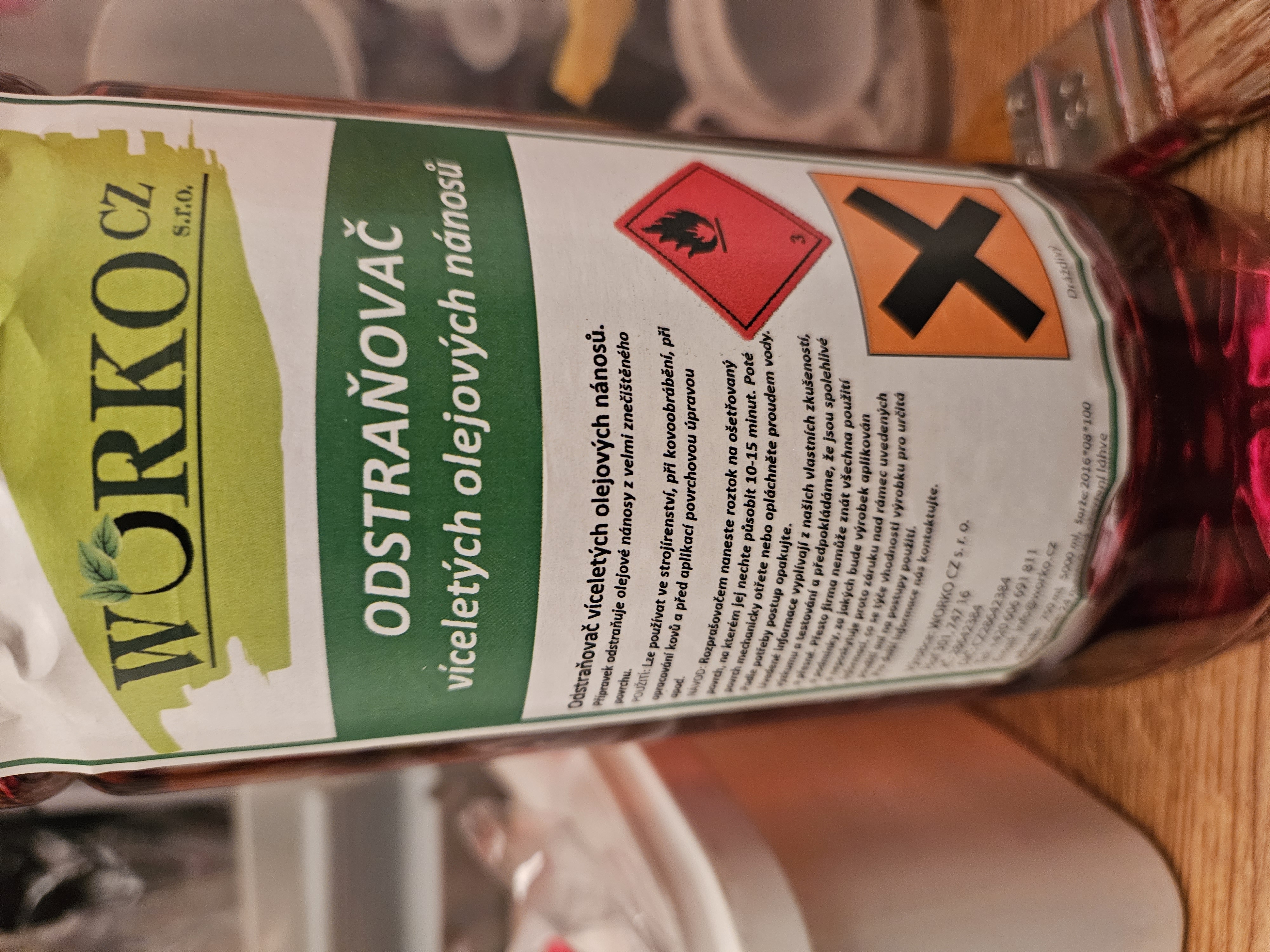

3, Čím čistíte starý zapečený bordel zo sustruhu? (mne davnejsie niekto poradil čistič motorov ale rozožiera tmel pod farbou)…

Krasavec :!: Pomáhá na to lidské sádlo :lol: Já používám nejjemnější rakso a kapalinu z mycího stolu, kamarádi, kterým jsem dal, mohou potvrdit. Bohužel náplň je stará neekologická výroba a hlavně si nepamatuju, kde jsem koupil :( Na větší vrstvu špíny beru nejjemňější Scotchbrite.
Dobře funguje i tohleto

Jestli spojka funguje ok, nešahal bych na to. Na těsnění převodovek strojů používám tohle

Ano spojka funguje naďalej len som tu pačku odlomil aby sa nahodou nezlomila počas chodu stroja.

Ja som svoj sústruh očistil od vrstvy oleja tiež čističom na motory - naniesol som ho na sústruh štetcom, nechal pôsobiť a potom ešte chvíľu potieral a po pár minútach utrel mokrou handrou. Po chvíli utrel dosucha. Tmel ani lak to nepoškodilo, a dá sa celkom dobre kontrolovať, aby čistič nezatiekol kam nemá.

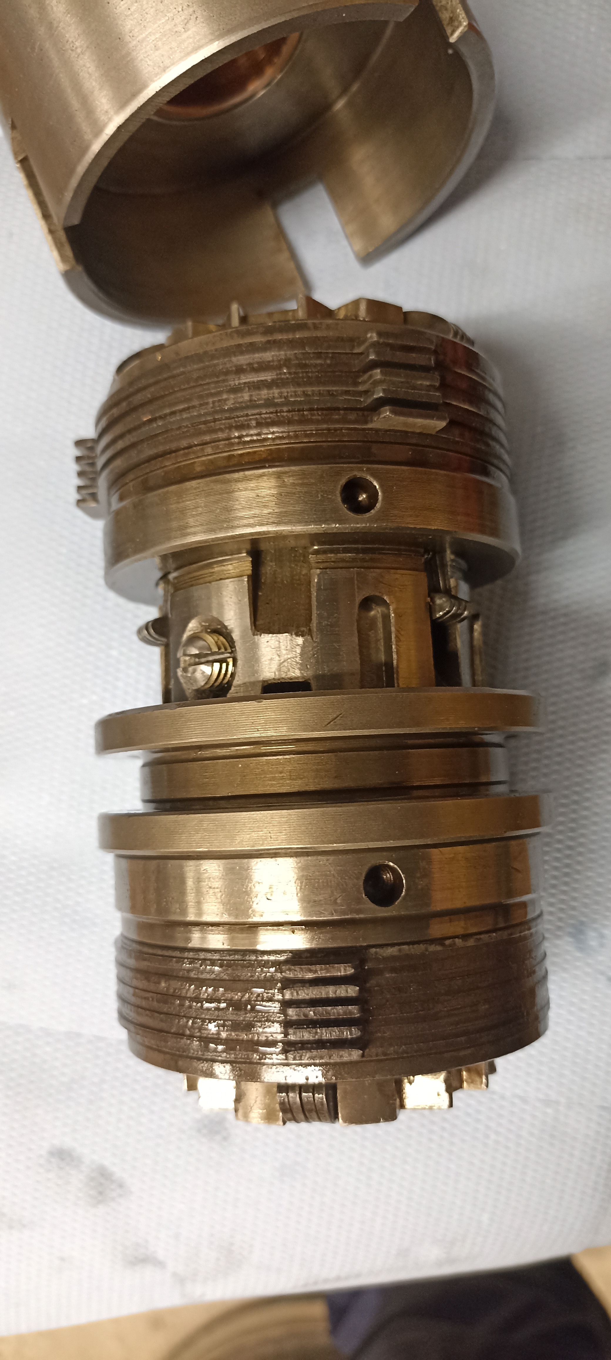

Mohl bych poprosit o radu?
seřizoval jsem si radiální vůli vřetene, musel jsem kvůli tomu odšroubovat krytku (4 šrouby) na vřeteni, abych se dostal k velké přední seřizovací matici, se kterou jsem manipuloval hákovým klíčem. Po namontování krytky zpět mi ale při chodu soustruhu teče olej. Tak jsem si udělal papírové těsnění pod krytku. Ale olej teče dál mezi vřetenem a krytkou. Předtím netekl. Co s tím?

Sundej tu krytku a prohlédni si ji. Ty jsi ji pootočil a zakryl jsi otvor, kterým se olej vrací zpět do skříně.
