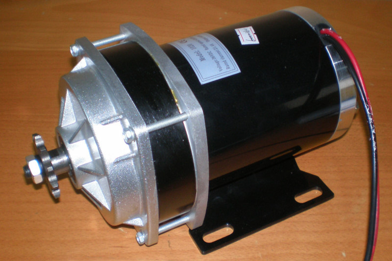

Mám zde DC motor s planetovou převodovkou: 48V / 750W / 500ot./ min.
Pokud bys měl zájem, tak se ozvi.

Ahoj, moc pěkný skoro slintám :D Problém je v těch 48V, 24V by ještě bylo jakž takž akceptovatelných, ale tolik baterek už tam nikam nedám.

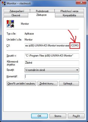

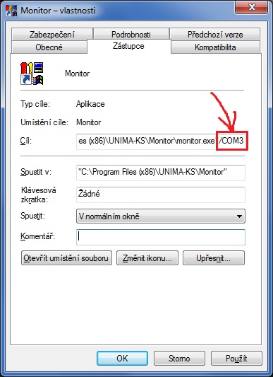

Zase trošku z jiného soudku. Potřebuju poradit od někoho kdo zná Win7.
V práci bohužel přišla dlouho oddalovaná výměna mého PC na nové (staré už mele z posledních sil).
Ve starém byly WinXP SP3 (systém který jsem znal téměř zpaměti), teď si zvykám na Win7.
Můj dotaz:
Krom hafo jiných aplikací které jsem s většími či menšími problémy již rozběhal (až na PSP3 které musí běžet tzv. XP módu), používám i tzv. UNIMA KS monitor.
Je to jednoduchoučký prográmek, přes který se dostanu do obvodů řízení bohatosti směsi na jednotlivých kogeneračních jednotkách.
Tyto ORS jsou vybaveny klasickým RS232 rozhraním, na které se dostávám vzdáleně prostřednictvím předovníků GNOME RS232/ETH do Papoucha.
Pro tyto převodníky je v PC nainstalovaný SW Lantronix virtual port, který vytváří 2 virtuální sériové porty COM2 a COM3 a tyto končí na zmíněných Papouších v KJ (COM1 je fyzický na PC).
A teď jádro problému:
Monitor UNIMA KS se spouští exáčem monitor.exe, na který odkazuje ikona z plochy.
Po spuštění začíní monitor prohledávat COMy, začne jedničkou a pokračuje až do aleluja dokud nenajde něco co se mu líbí.
Takže po spuštění samosřejmě prohledá COM1 (tam nic nenajde) a pokračuje na COM2 (tady se chytí a načte data z ORS)
Jak mu vnutit aby se připojoval okamžitě přes COM3? Teď se totiž na ORS v KJ II. na COM3 nedostanu, dostanu se jen do KJ I. na COM2.
V programu číslo portu nastavit nejde, má to autodetekci a tvůrci se tím odmítají zabývat protože je zastaralý.

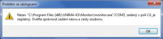

Ve WinXP se toto řešilo jednoduše a sice úpravou řetězce "cíl" ve vlastnostech ikony připsáním /COM3 (viz. obrázek).
Ve Win7 to takto nejde, bo 7mičky pičujou že cíl není platný (opět viz. obrázek).
Jak z toho ven???? :)

Pokud dobře vidím, chybí ti mezera před /COM3 v tom zástupci. Správně by to mělo být
Kód: Vybrat vše
"c:\Program Files (x86)\UNIMA-KS\Monitor\monitor.exe" /COM3
Jinak baťák je seznam příkazů, jak bys je zadal ručně.
Kód: Vybrat vše
@echo off
pause
Tohle zkopírovat do notepadu nebo jiného čistě textového editoru (ne Word, WordPad a pod.) a někam uložit jako soubor s příponou .BAT v kódování ANSI. Poklepáním na tento soubor by se měla otevřít konzola ("DOS okno") a program spustit. Až skončí (ať už úspěšně či ne), okno se nezavře, dokud nezmáčkneš klávesu...možná to vyplázne nějakou informační zprávu. Pokud to chodí, řádek s pause se dá smáznout. Ale IMHO to nebudeš potřebovat.
HTH,
H.

Ano s tou mezerou máš pravdu, pak jsem na to přišel taky, nicméně i tak se to stále cyklí.
Ten dávkovej soubor zítra zkusím.

Opravdu jsou ty virtuální porty COM2 a 3? Některý sw si neumí poradit s COM5 a výš, případně vícemístným číslem (COM10) -- nejsou ty pozice už obsazené jinými konvertory? Nebo -- nepřipojí se na COM3 nějaký jiný soft? Podíval bych se do device manageru (devmgmt.msc). Případně připojil na ten COM3 nějaký terminálový program, nastavil parametry a zkusil nějakou ruční komunikaci buď rovnou s KJ, je-li znám protokol, nebo si "něco" na ten RS232 posadil (v nejhorším aspoň loopback adaptér).
H.
magi
Příspěvky: 2741
Bydliště: Třebíč
3. 12. 2013, 11:13
Ano virtuální COMy jsou COM2 a COM3 protože je takto mám v Lantronixu nastavené.
Klidně je můžu udělat COM28 a COM33, ale to samosřejmě nic neřeší :wink:
Ono by to asi možná šlo vyřešit zase tím XP módem ale to je zase takové drbání se za uchem z opačné strany hlavy.
Vzhledem k tomu, že do ORS potřebuju lézt dost často i na dálku z domu (právě prostřednictvím tohoto PC přes aplikaci Radmin) mělo by se toto rozběhat nějak spolehlivě a bez žádných komplikací.

Už je to v pohodě, chodí to.
Bordel dělal ten Lantronix virtual port.

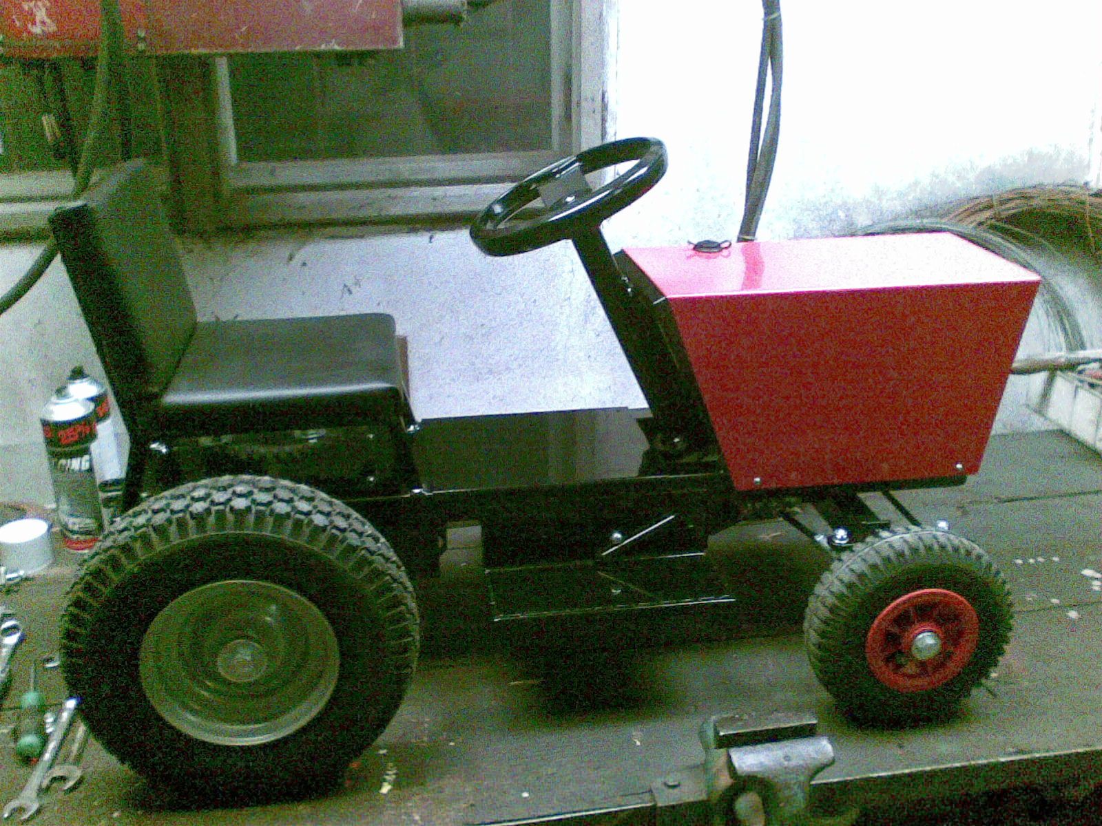

Víceméně finální stav, zbývá natahat elektriku a sehnat zetorácké nálepky
