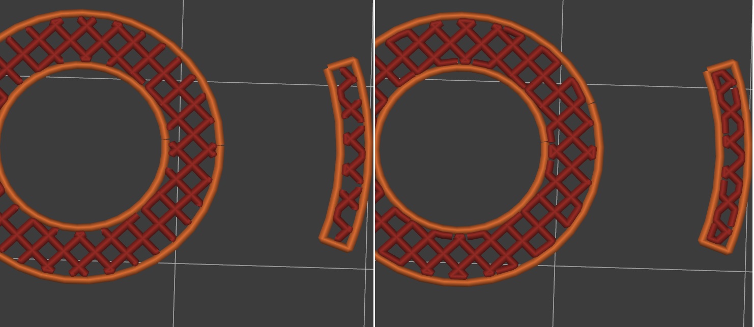

Po delsi dobe jsem si neco bastlil tiskem ze Soft PLA. Byva to narocnejsi tisk nez z jinych flexu, treba TPU. Tentokrat to vyslo dobre, chce to nizke teploty, jen jeden perimetr a velmi malo vyplne s kratkym kotvenim k perimetru, aby to zustalo flexibilni... Kdyz se to ale podari, je to pak ve vysledku mozna nejhouzevnatejsi flex.
Jde o nosic UV filtru, ktery se nasouva a drzi trenim na objektivu Mantisu Compact.

Co, prosím, znamená krátké kotvení k perimetru? Jak toho v sliceru dosáhnout? Chtěl bych také zkusit pružný materiál, takže se nejprve potřebuji našprtat teorii.

miv> kotvenim infillu se mysli jeho napojeni na perimetry. V PS to najdes v nastaveni infillu jako jedny z prvnich nastaveni pojmenovane jako ...anchors..
Kdyz je kotveni delsi, tak je infill lepe spojeny s peromentem, ale zase mu lokalne tvori "druhy perimetr", takze je to v tech mistech tuzsi, obvod se deformuje nerovnomerne, vznikaji tam koncentratory napeti a pri vetsich pretvorenim to brzo praska.
Priklad kratkeho a dlouheho kotveni.
