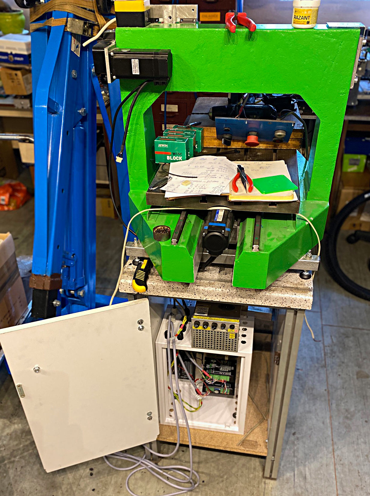

Před dlóóuhým časem jsem koupil tenhle základ na frézku. Tedy koupil jsem dva a jeden z nich pro kámoše. Než jsem se stačil rozkoukat, už obráběl a překvapivě slušně.
Já k tomu přistoupil uvážlivěji. Lineáry těžce předepnuté 15mm Hiwin, šrouby opět Hiwin, osa Z profi výrobek od Luboše. Motory se zpětnou vazbou X-4,5Nm a Y-3,2Nm. Stůl litina.
Vítr z plachet mi trochu ubrala série vážných onemocnění. ale nakonec jsem vše přežil :mrgreen: . V úterý jsem si ze stolu shodil na nohu duralovou kostku a byl konec prokrastinace.
Zdroj zdrojí 45V/14A, rozvaděč jsem hodil do skříně a zapojil osu Y. Dneska ještě dám zapojení motoru X.

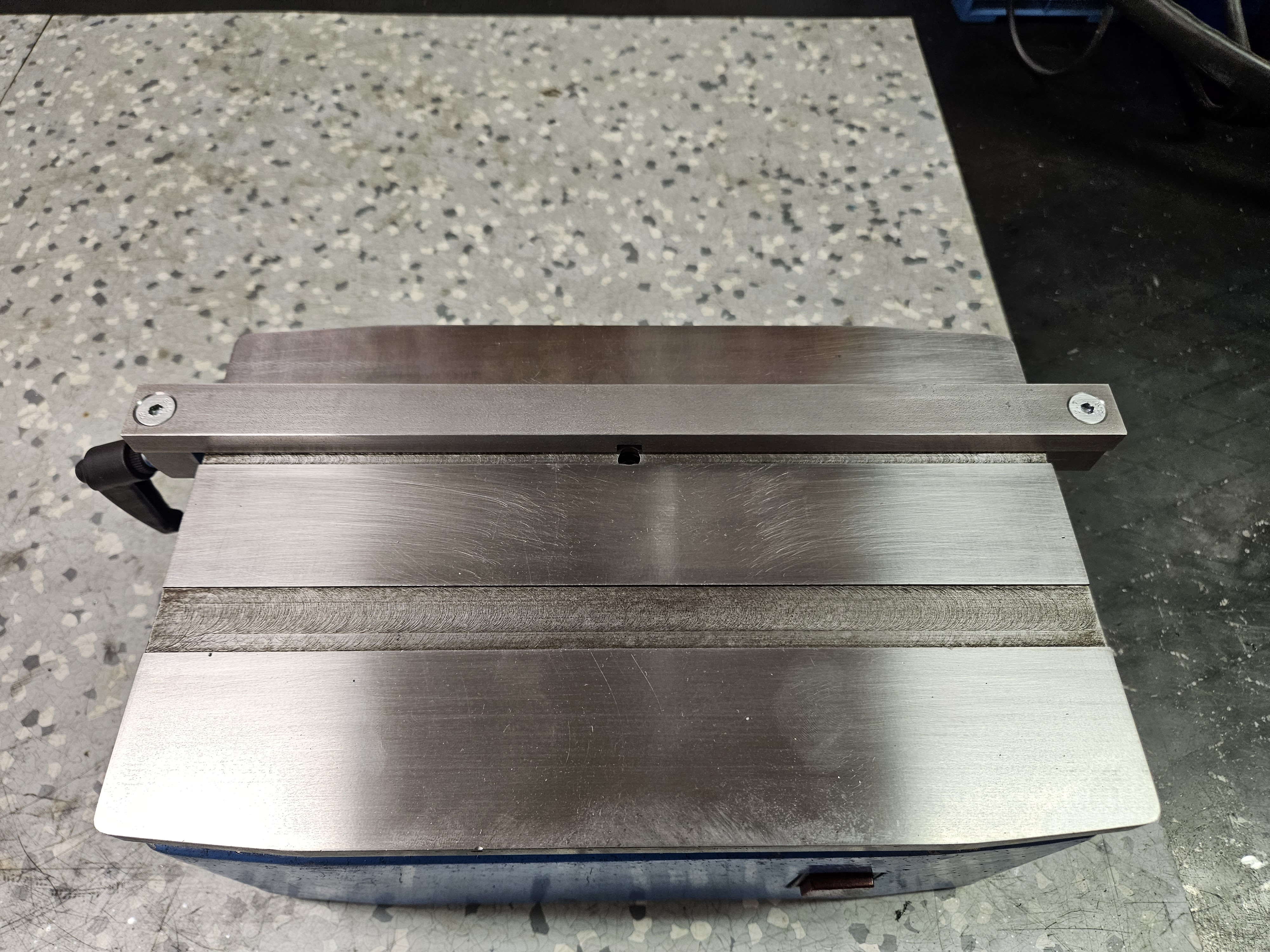

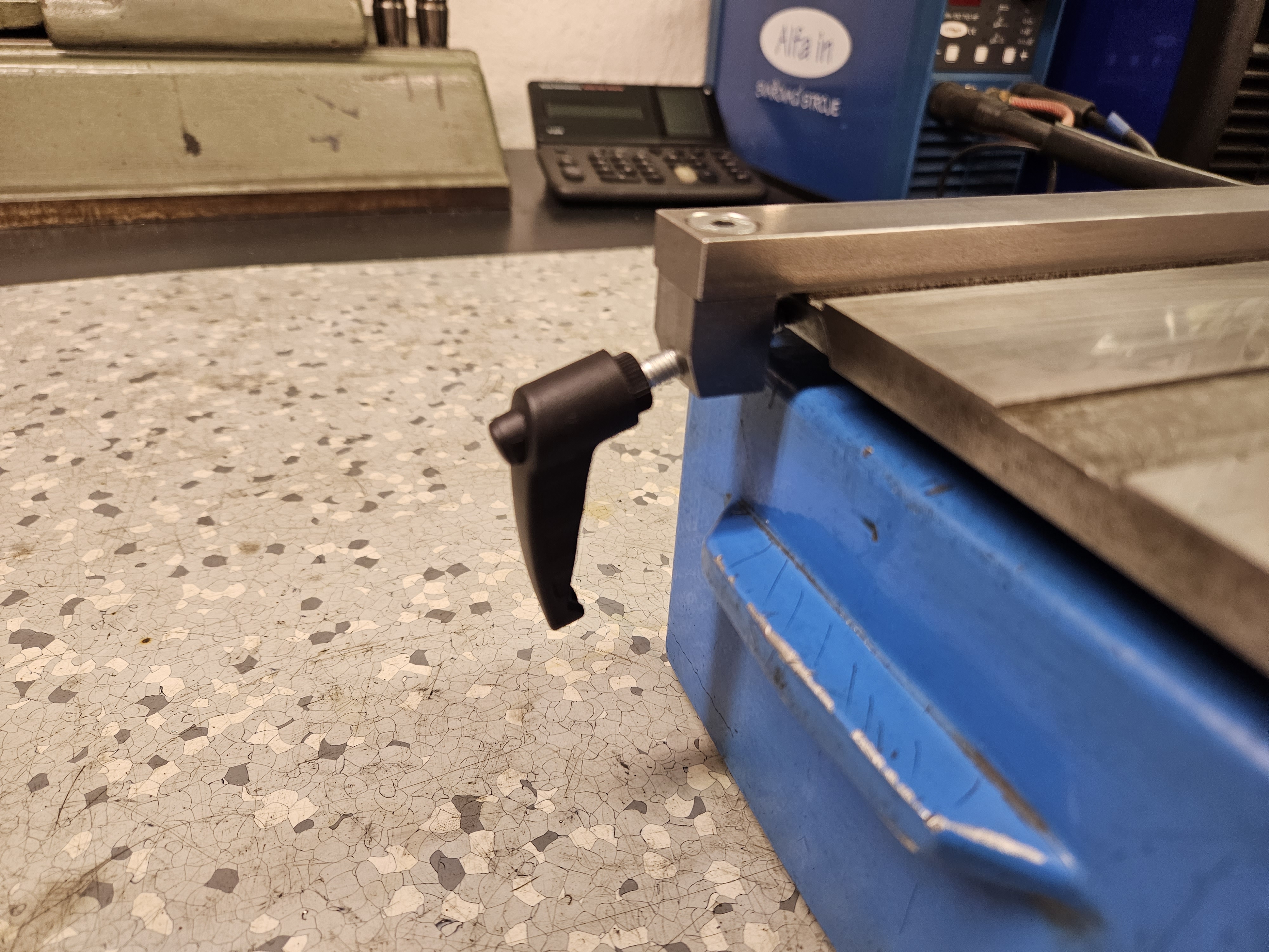

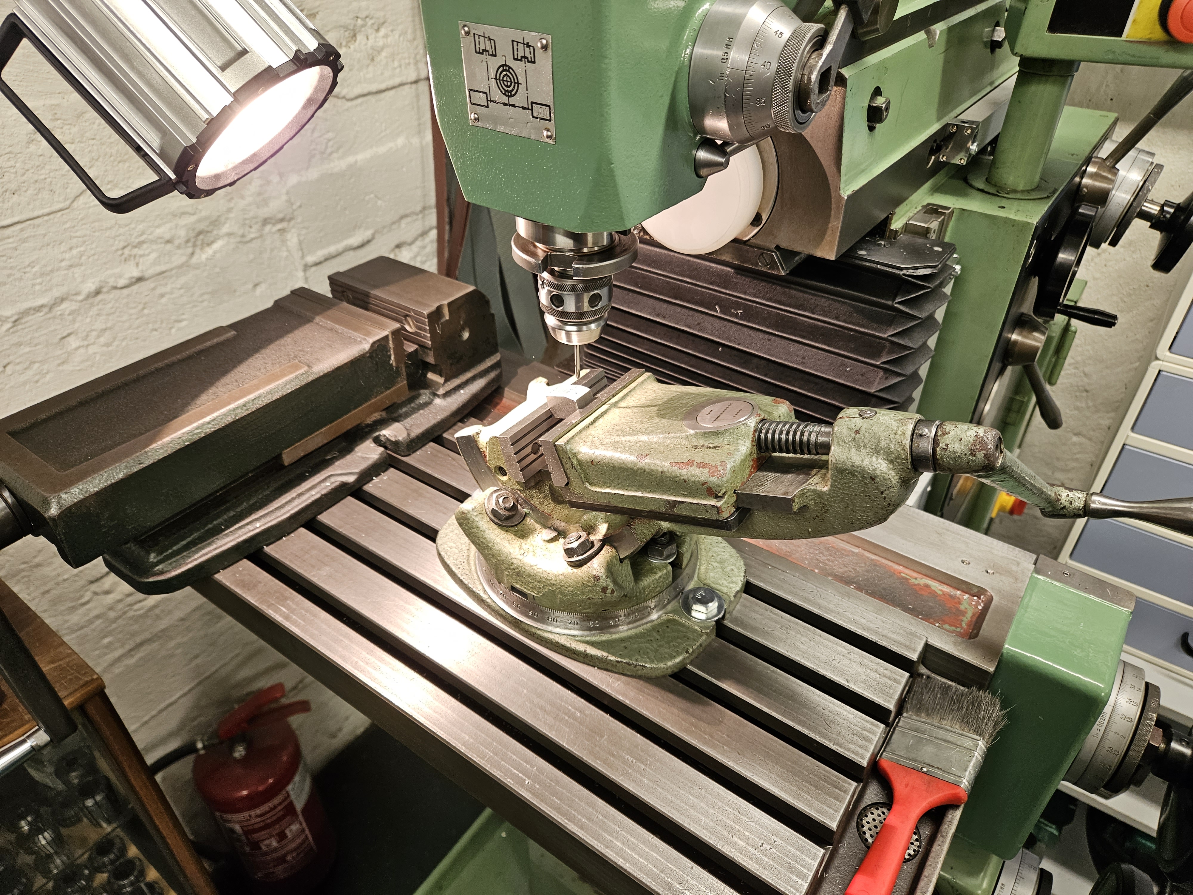

A aby jste neřekli, že svěráky jen sbírám :lol: udělal jsem si nové vodící pravítko.
Proč je zrovna 22° úhel sklonu na šroubu, nevím, proč to výrobce zvolil, ale trošku jiný při dotažení posouval pravítko při utahování a dělal jsem novou kostku :?

To sú tí Švajčiari. Oni majú väčšinou divné miery, ale napriek tomu (alebo mono práve preto) im ti stojčeky fungujú lepšie ako iným, čo vsádzajú na "okrúhlejšie" miery :)

jako svěrák dobrý, ale musíš sundat/nandat, ustavit atp, navíc ty sekané stupnice nic moc, tyhle úhly, ať už ve vertikální, nebo horizontální rovině je rychlejší dělat přes úhlové podložky, nebo tu stavící úhlovou kostku v klasickém svěráku, nemusíš se zdržovat...no a časem ho stejně pošleš dál :wink:

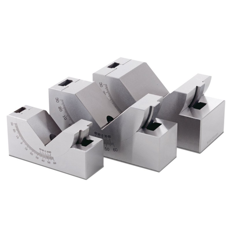

Ahoj mě právě nebavilo to ustavovat pokaždé když jsem potřeboval sundat/nandat. Tak jsem si vyladil naklápěcí a utáhnul. No já to nedávám na jedno upnutí, no :)
Jak vypadá stavicí úhlová kostka prosím? Je to tohle? Jak se řeší, když obrobek je užší a svěrák ho už nechytne? Díky
Příspěvky: 3833
7. 5. 2023, 10:03
Charon píše: 7. 5. 2023, 9:54 ......Jak vypadá stavicí úhlová kostka prosím? Je to tohle? Jak se řeší, když obrobek je užší a svěrák ho už nechytne? Díky
jo to je ono :wink: a jak se to upíná? jednoduše, i když to bude mít milimetr, tak to doplníš kostkou, příložkou, distančním kroužkem, abys byl víc jak šíře té kostky prostě podle vkusu :D
ty úhlové podložky mají jen snad 6mm a dají se skládát tak, že z nich uděláš jakýkoli úhel, no a pokud máš frézku a brusku, tak .......... :wink:

Charon píše: 7. 5. 2023, 9:54 Jak vypadá stavicí úhlová kostka prosím? Je to tohle? Jak se řeší, když obrobek je užší a svěrák ho už nechytne? Díky
Na ty kostky pozor, delaji se ve dvou druzich, nemecke a cinske. Prvne jsem si omylem koupil ty druhe a mit toho Cinana po ruce, hodim to po nem. Osa prizmatu byla tak o dva centimetry na metr mimobezna k obrysu :-)

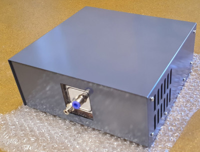

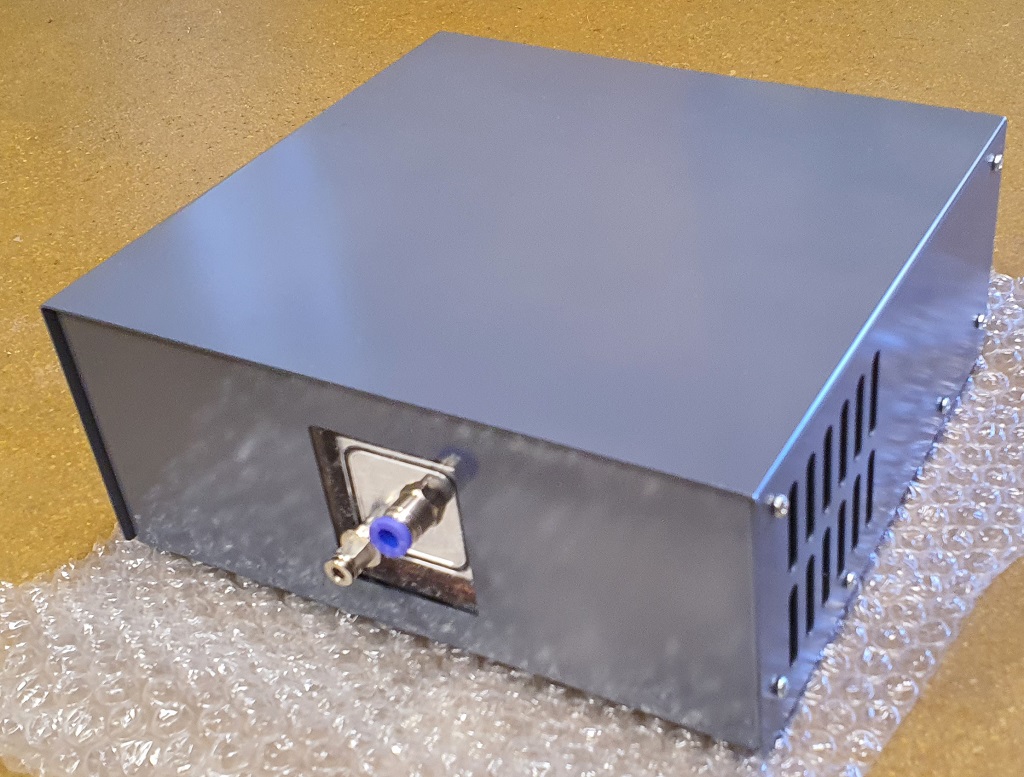

Vymrazovací sušička plynu, konstrukce co dům dal. Dům dal Peltierův článek, měděný chladič z kdysi hi-end počítače, dvanáctivoltový zdroj a barvu ve spreji, odstín antracit. Jen ty plechy jsem musel nechat vypálit v předstihu :-)
Příspěvky: 9596
8. 5. 2023, 12:48
Šel by i "gut-shot" (aka vnitřek krabičky :)), prosím?
