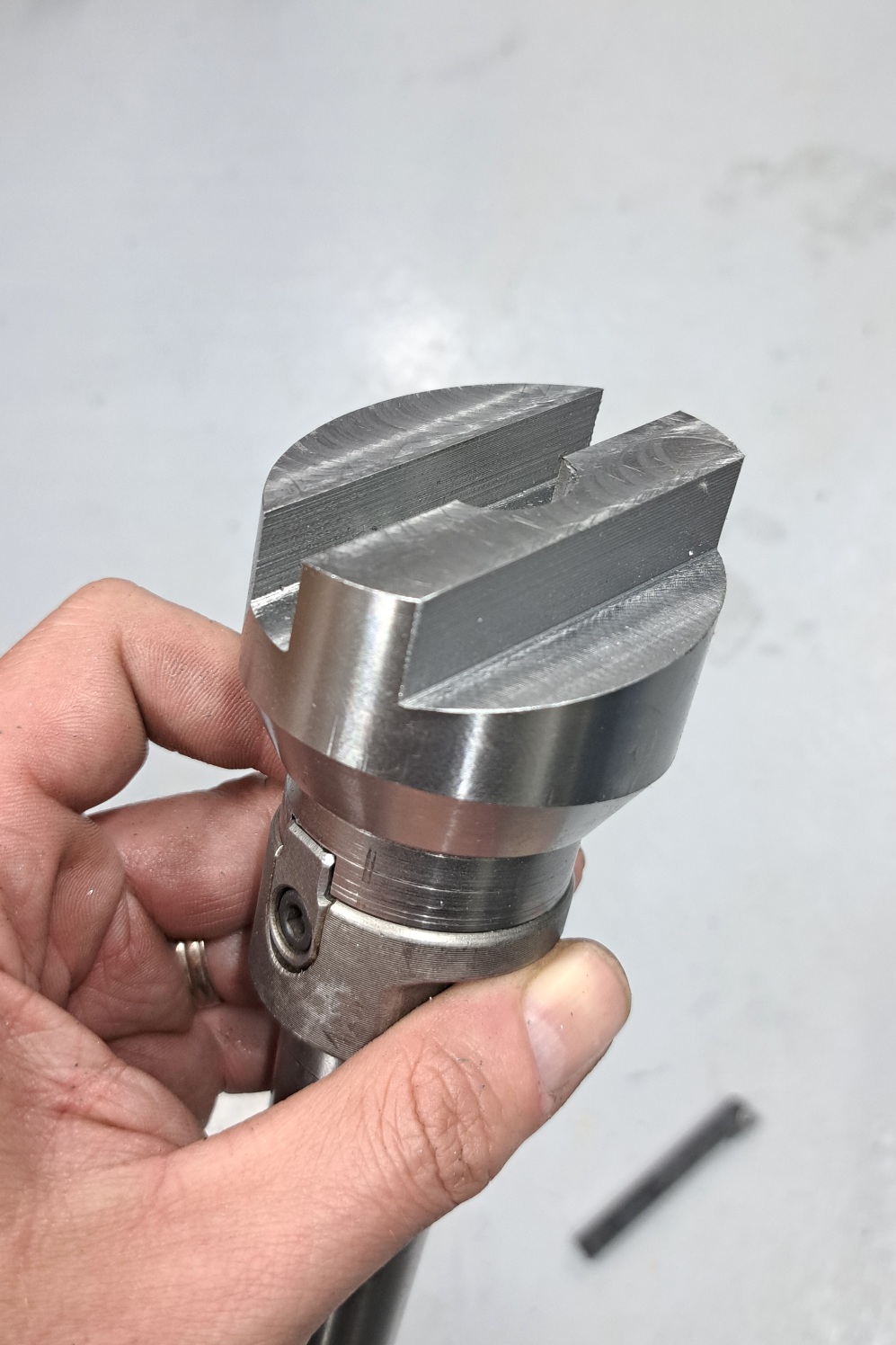

Jako soucast sebevyuky jsem se pustil do vyroby flycutteru. Je to nasazovaci varianta na mk4 trn. Jeste udelat diry na cerviky a muzu zacit testovat.

Pekna prace, bude tam radeko nebo platkovy?

Dik Mirku, je to na platkovy nozik 12x12.

Dej pak fotku vysledneho povrchu, pri mych pokusech to šlo, ale zase to nebylo buhvi co :? Ale je pravda ze to bylo asi moc vysunutym radekem

Pokud to neděláš na supermašině a neobrábíš zrovna mosaz nebo automatový hliník tak to chce :
Malé otáčky // řezná rychlost pod 10 m / min //
Namazat vhodným řezným olejem // proti záděrkám //
Nulový až záporný úhel čela // plátky na hliník raději ne //
Pak máš šanci udělat pěkný povrch. Geometrie je daná mašinou. V podstatě by to mělo "křížkovat".

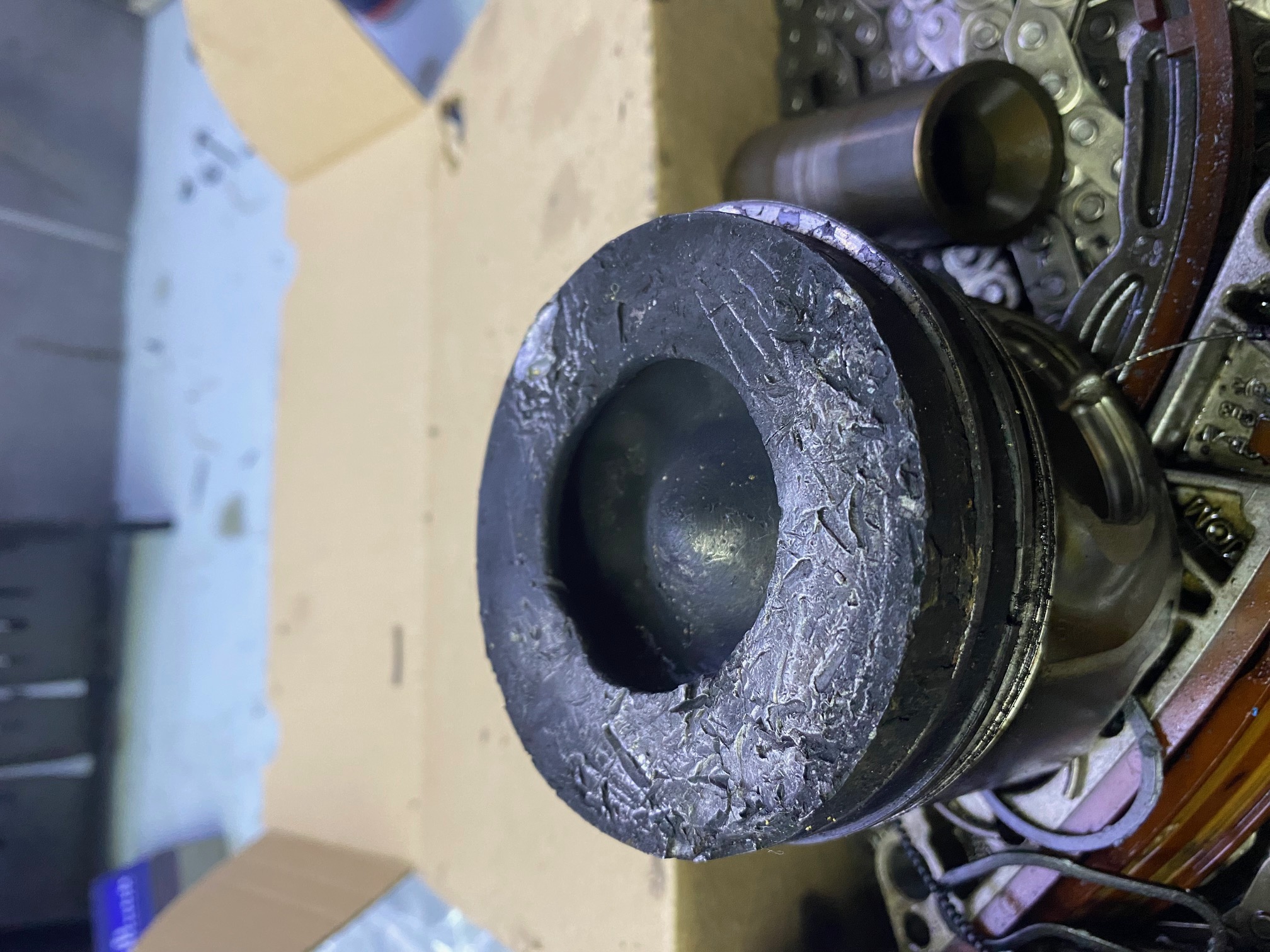

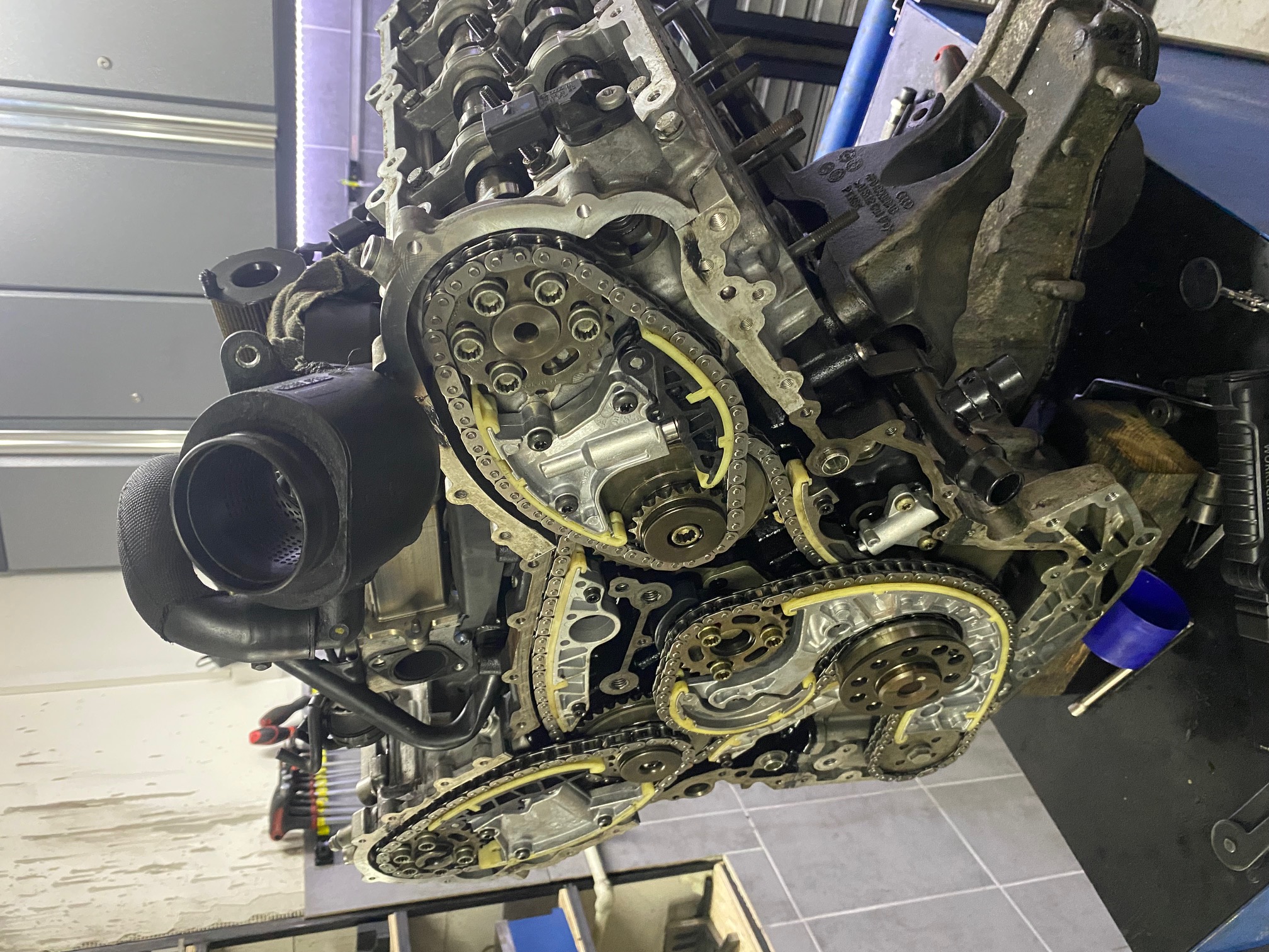

dnes odpočinek od strojařiny :D
upadl ventil

A aj jeden šrobik si tam urval (zatiaľ) :? To vypadá, ako kovaný piest niekde z Juhovýchodu :lol:

pan majitel s tím dojel domů...25 km :lol:
a šroub sem žádnej neurval....kterej myslíš?
jo ty myslíš šroub na vačce.......tam je časovací okno na přípravek

náskok díky technice🤣, to už muselo mít natočeno když u 3.0tdi upadl ventil. Nebo, že by chiptuning😁

Tak podle tech.ser.info je to do roku 2012 naprosto běžná věc kvuli vadám materialu....najeto to má prd...a asi tomu pomohlo že žena majitele měsíc předtím natankovala benzín

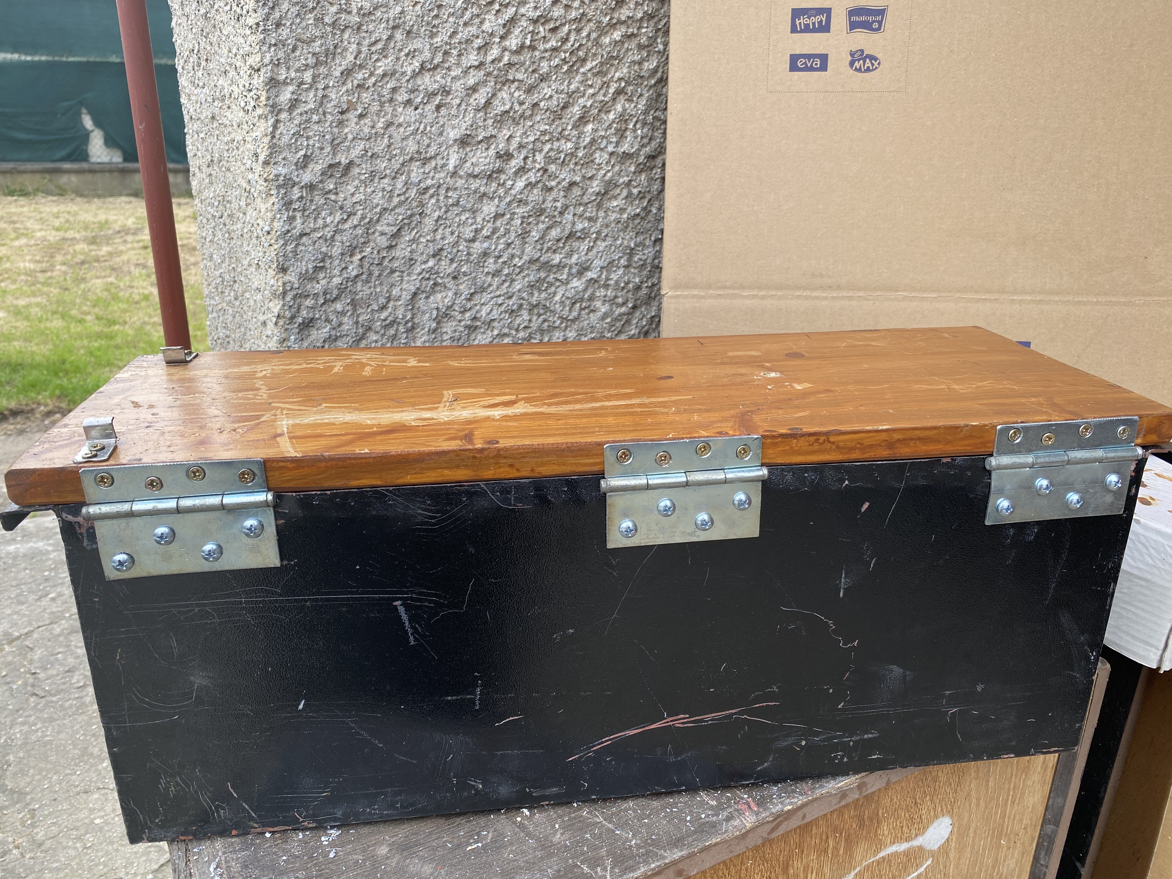

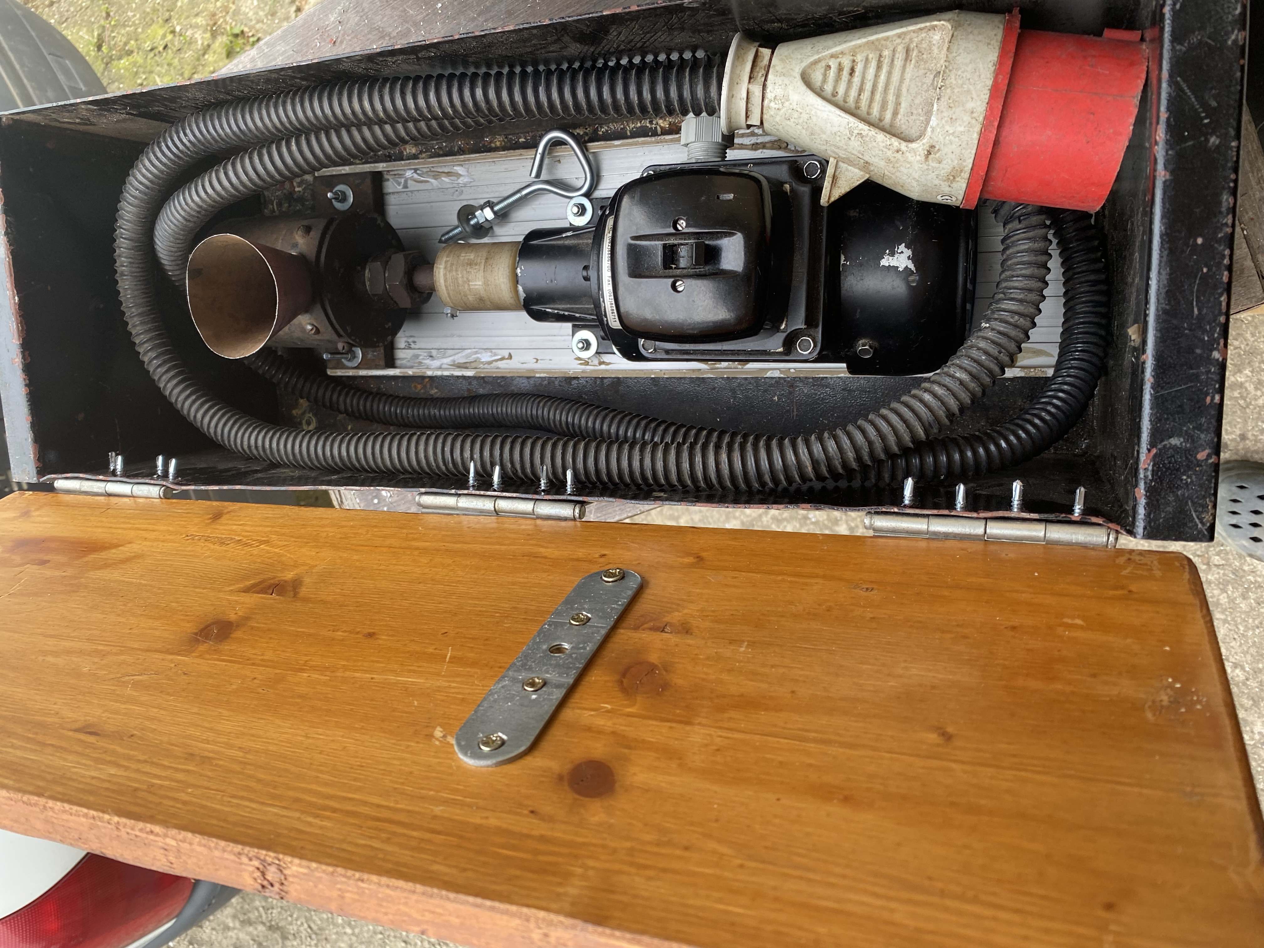

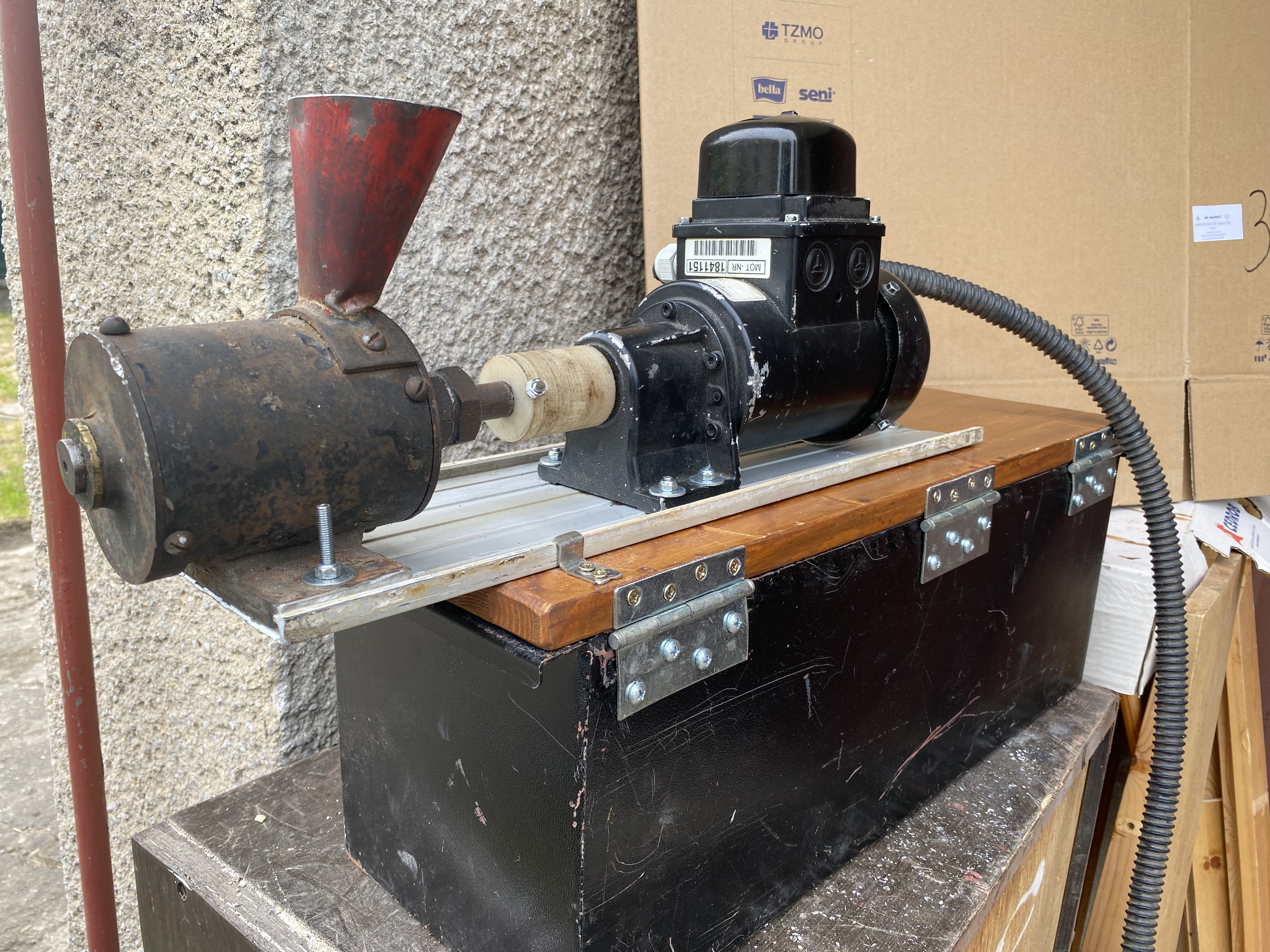

Ahoj kluci
Pro naše slepičky potřebujeme šrotovat obilí .
Tak jsem si udělal malinký šroťáček ,toho co dům dal. Je to spíchnuté narychlo , žádná paráda , tak aby vše bylo funkční. Ještě se zařiznou šrouby na pantech a přidělá petlice na víko
Motto bylo využít již použité díly z druhé ruky, aby byl malý, přenosný a uskladnitelný , když ho potřebujeme jen občas.
Základ samotný malý nový šrotovník jsem koupil za 300,- nedávno na burze
Původně byl na kliku . Malý Motor 400v s převodovkou byl ze zásob koupený na Aukru 200,-
Bedna je ze šroťáku , vypínač z burzy 20,- dřevo na víko ze skládky
Šroťák je uložený v kovové bedýnce. Když je potřeba vyndá se šrotovnik a položí na bedýnka jako napodstavec , kde se suvně zasune do dvou úchytů a vzadu zašroubuje jedním šroubem m8 skrz víko . Tím je šrotovnik pevně příchycený k podstavci
Pod něj dáme kýbl a už to frčí.
